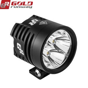

Zamalk Posté(e) le 13 mars 2019 Partager Posté(e) le 13 mars 2019 (modifié) Le 07/03/2019 à 12:48, Mister Peuf a dit : Hello, je pense qu'on est même sur du 60v et non du 12v. As-tu vérifier le voltage ? sur la SW4, j'ai du 58v à l'arrière, je pense la même chose à l'avant. Du coup, c'est compliqué (mais faisable) de changer les pièces type lumière ou klaxon. ou alors obliger de passer sur de la batterie externe ce qui est fort dommage. Bonne journée Salut @Mister Peuf et désolé pour la réponse tardive. Effectivement la batterie est en 60v mais je pensais plutôt me repiquer sur le convertisseur 12V 3A qui est déjà installé. Et après recherche, il s'avère qu'un des composants du MagicShine soit limité à 10V max. Du coup j'ai opté pour une autre solution en 12V - 24W : J'ai également du jeu sur la colonne, cela ne se ressent pas en roulant mais lors d'un freinage un peu appuyé, le guidon part vers l'avant de bien 4-5 cms. J'ai remonté l'information à mon revendeur (car sous garantie) et sa solution serait de lui retourner la machine pour qu'il l'a renvoie en SAV. Par contre, il m'a prévenu du fait que si le SAV trouvait le jeu normal, j'aurais à régler la facture du dépannage ... Modifié le 13 mars 2019 par Zamalk Citer Lien vers le commentaire Partager sur d’autres sites More sharing options...

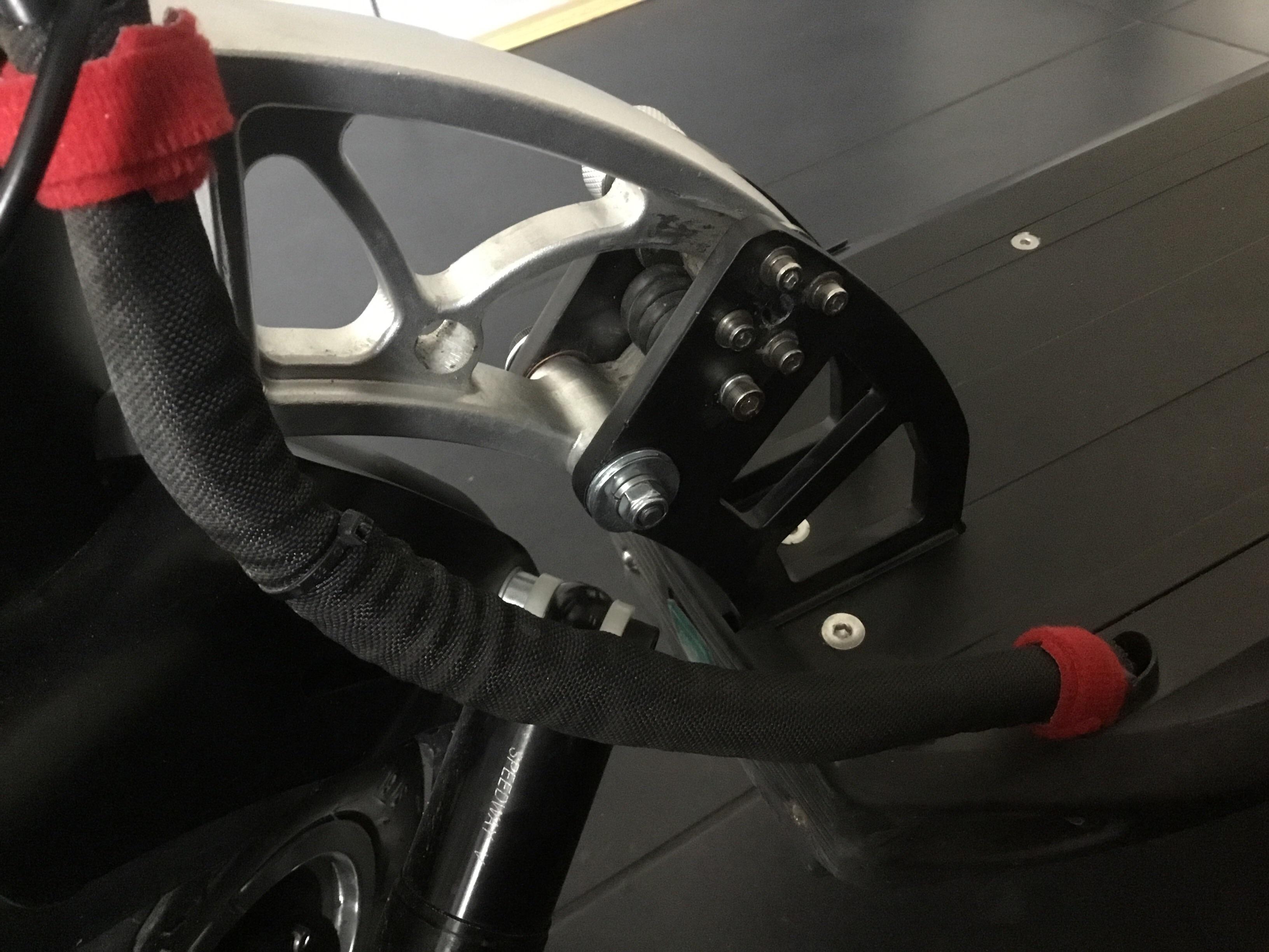

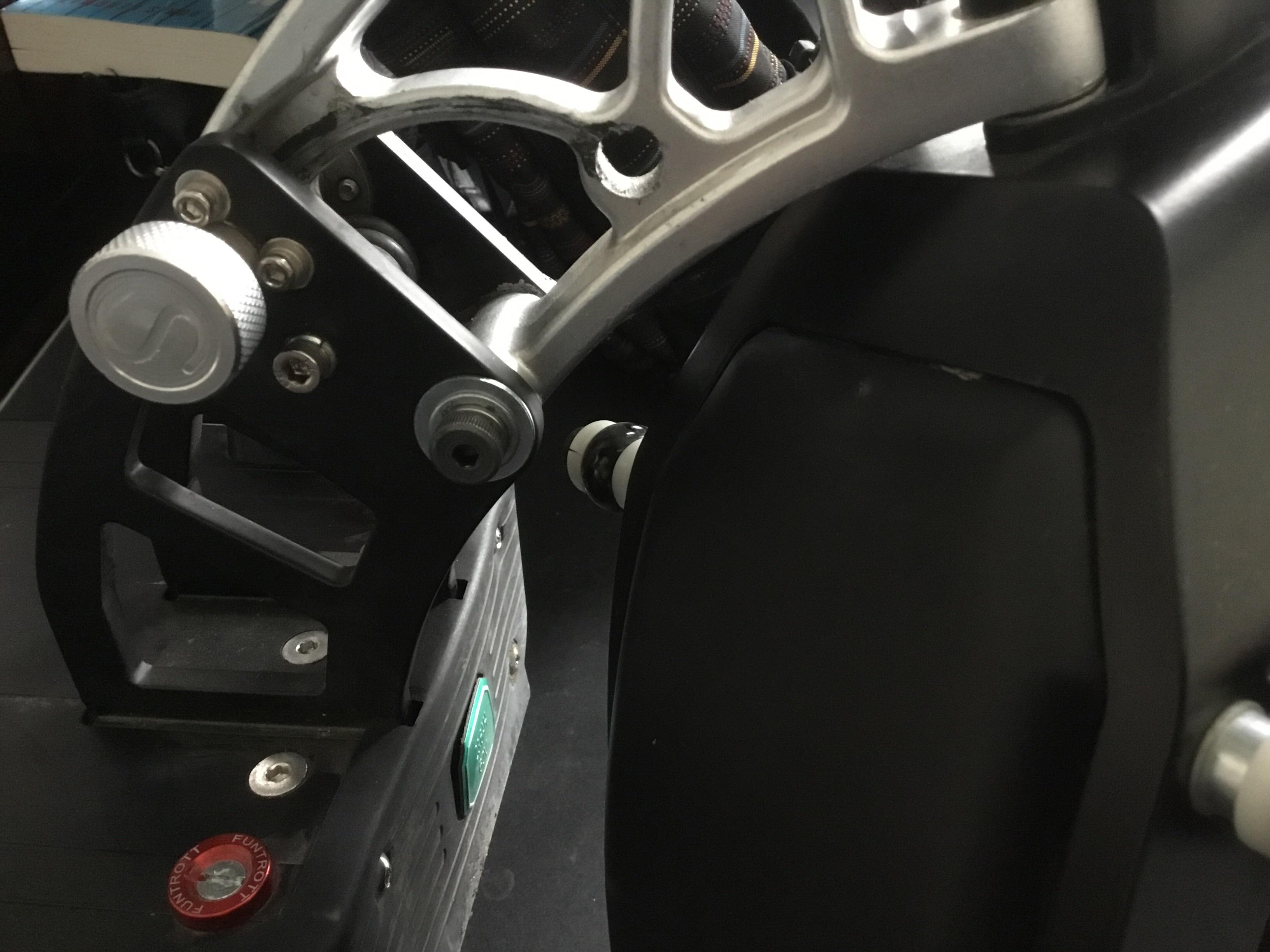

Greg78 Posté(e) le 16 mars 2019 Partager Posté(e) le 16 mars 2019 Pour les posséceurs de speedway 4 et 5(pas les mini) g changé la vis qui provoque le jeu dans la direction. Celle qui est sous le ressort avec un boulon de 13. il y a une vidéo sur YouTube d’un français explique ce problème de jeu. Il s’est trompé sur les dimensions de cette vis. En fait il faut une vis épaulé De 8 de diamètre( et non pas 6) et de 50 d’épaulement. Maintemant avec cette vis le pas de vis ne s’abime plus (écrasement) ce qui augmenté le jeu après plusieurs pliages. J’ai acheté cette vis chez cergyvis environ 2e c les frais de port qui sont plus chers. Citer Lien vers le commentaire Partager sur d’autres sites More sharing options...
Greg78 Posté(e) le 16 mars 2019 Partager Posté(e) le 16 mars 2019 La vis avec les rondelles Citer Lien vers le commentaire Partager sur d’autres sites More sharing options...
Christian-91 Posté(e) le 16 mars 2019 Partager Posté(e) le 16 mars 2019 il y a 43 minutes, Greg78 a dit : La vis avec les rondelles Je pense que oui, j'ai déjà fait le changement, mais ma vis ne fait pas 6 de diamètre elle fait 5.85 donc il reste un peut de jeu ! Citer Lien vers le commentaire Partager sur d’autres sites More sharing options...
