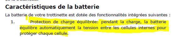

Christian-91 Posté(e) le 19 avril 2019 Partager Posté(e) le 19 avril 2019 Le 19/04/2019 à 08:58, Crypto83 a dit : Effectivement, je me suis posé la même question pour l'équilibrage. J'ai 66.2 Volts max, et le LCD m'indique 100% ? Développer Tu a donc le même soucis du coup ! Un gars du forum avait un chargeur qui faisait pareil sur une batterie 52V sont chargeur était 58V au lieu de 58.8, il a posé la question à sont vendeur qui lui a répondu que c'était normal, en partant de 52V+6=58V, du coup ça batterie. risque de ne jamais être calibrée, vos chargeurs ont l'air de correspondre à ce critère ! , ça me semble curieux d'après les lectures sur le forum ! Dommage que le BMS ne fasse pas l'équilibrage pendant la charge d'après les dirent sur le forum, pourtant il y en a une qui le fait, c'est la Zero-8, si ta trottinette a cette fonction il n'y a pas de soucis, mais dans le cas contraire …..? Citer Lien vers le commentaire Partager sur d’autres sites More sharing options...

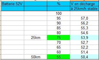

Mephisto Posté(e) le 19 avril 2019 Partager Posté(e) le 19 avril 2019 Le 19/04/2019 à 07:03, Crypto83 a dit : Attention, le tableau ne donne pas d'indication de kilométrage (qui varie énormément en fonction de la vitesse, dénivelé...) mais seulement une valeur de % "réel" à une tension particulière donnée. Yes, je suis parti de la courbe de décharge d'une cellule Samsung INR18650-30Q1. J'ai sélectionné la courbe rose (décharge à 5A) qui représente approx 1.5C qui est une valeur plus "réaliste" qu'une décharge à 1C en général. Ensuite j'ai pris 2 points sur la courbe pour démarrer: 4.2v = 100% et 3.0v =0%. A partir de ça, d'ai divisé l'axe des abscisses (en bas) en 20 parties distinctes pour représenter tout les 5%. Puis j'ai croisé chaque 5% avec la courbe rose et pris la valeur correspondante sur l'axe des ordonnées, en volts. J'ai aussi vérifié les écart entre chaque valeur afin de lisser la courbe (en phase centrale) et de prévenir une erreur humaine de mesure. Ces mesures sont répertoriées dans la colonne "Cellule 1S, Courbe" du tableau ci dessous. Ensuite pour chaque type de batterie, on multiplie par le nombre de S correspondant. Pour les dual motors, je pense même que l'on pourrait utiliser la courbe 10A, mais afin de pouvoir mieux sélectionner la courbe idéale, il nous faudrait des mesures sur le LCD: Lorsque la trott' se coupe durant une phase d'accélération ou de vitesse constante (mode dual idéalement), quelle est la tension sur le LCD ? (en gros quelle est la tension de coupure programmée par Minimotors) Et quelle est la tension après une pause de 5min sans rouler ? Développer @Crypto83 merci beaucoup pour ces explications très claires, je me suis interrogé sur la méthode utilisée pour produire ces valeurs dans la colonne à 1 cellule. Je me suis dit : Il n'a quand même pas utilisé une équation ? Alors s'agissant de la coupure, je suis à 56.6 Volts (47% affichés), ce qui me parait quand même beaucoup d'où mon interrogation. C'est peut-être normal. Je ne suis pas certain que Minimotors soit concerné dans la mesure où la coupure est assurée par le BMS, sauf erreur de ma part. Je précise également l’existence d'un écart de tension d'environ 0.7-0.8 Volt entre la valeur affichée sur le LCD et la valeur réelle. J'ai essayé de réajuster mon tableau en conséquence (jusqu'à 2 heures ce matin ?) et je tombe plutôt pas mal. Je le livrerai pour vous permettre de voir ce que ça donne, chacun pourra regarder en fonction de sa configuration. J'essaye de faire ça ce WE. En complément, il y a un long tunnel à Lyon que @Raven450 utilise de temps en temps pour produire ses vidéos. Pas de vent, plat, pas de circulation donc je vais l'utiliser pour faire des relevés de tension et de pourcentage à chaque kilomètre avec une utilisation moyenne. Je livrerai les résultats à cette issue ? A plusieurs, on va finir par comprendre plus en détails le comportement de nos batteries et disposer d'informations complémentaires sur le niveau de coupure. Enfin pour ta dernière question, je ferai des mesures complémentaires car il est difficile de bien regarder la tension au moment de la coupure lorsque tu roules. La photo que j'ai donnée précédemment affichant une tension de 56.6 Volts (47%) est le résultat d'une remise sous tension un petit moment après la coupure. J'ai indiqué sur mon tableau (encore non publié) la coupure ultra basse c'est-à-dire les moteurs tournant à vide, de mémoire cette tension se situait autour de 53 Volts, je préciserai cette valeur prochainement. Citer Lien vers le commentaire Partager sur d’autres sites More sharing options...
Mephisto Posté(e) le 19 avril 2019 Partager Posté(e) le 19 avril 2019 Le 19/04/2019 à 08:54, Christian-91 a dit : Ton chargeur ne charge pas à 100% la batterie, alors il n'y a sans doute pas d'équilibrage des cellules, si c'est le cas ça risque de ne pas être bon pour celles qui sont trop basse en tension, elles sont moins chargées que les autres ! , ça pourrait expliquer la coupure qui arrive trop tôt ! Développer @Christian-91 effectivement, je me suis posé la même question et cela pourrait expliquer mes coupures à un niveau de tension aussi élevé. Un test avec un chargeur à 67.2 Volts permettrait de mieux comprendre ce qui se passe et peut-être de régler le problème ? Citer Lien vers le commentaire Partager sur d’autres sites More sharing options...

Mephisto Posté(e) le 19 avril 2019 Partager Posté(e) le 19 avril 2019 Le 19/04/2019 à 08:58, Crypto83 a dit : Effectivement, je me suis posé la même question pour l'équilibrage. J'ai 66.2 Volts max, et le LCD m'indique 100% ? Développer @Crypto83 merci pour cette nouvelle précision, il semblerait en effet que le chargeur livré soit le même pour toutes les DT3 et que cela pourrait poser des problèmes notamment lors du rééquilibrage des cellules. En fait, quand je ne comprends pas un truc, je vais jusqu'au bout tant que ce n'est pas clair et là je sens qu'il y a un truc qui me gêne ?? Citer Lien vers le commentaire Partager sur d’autres sites More sharing options...
Christian-91 Posté(e) le 19 avril 2019 Partager Posté(e) le 19 avril 2019 Le 19/04/2019 à 09:45, Mephisto a dit : @Bracame merci pour la proposition que j'accepte bien volontiers ? Je pense qu'une seule charge devrait suffi pour le test. Je pourrais même te l'emprunter le matin en allant au travail, charger en journée et te le restituer le soir. Cela me permettra de voir ce que ça donne en terme de niveau de charge à 100% ? Développer Pour la coupure trop rapide, profite quand tu va charger à 100% de laisser le chargeur 2/3 h en plus après la charge, ça va faire un équilibrage total ou partiel, tu devrais peut-être voir une différence pour la coupure ! 1 Citer Lien vers le commentaire Partager sur d’autres sites More sharing options...

Christian-91 Posté(e) le 19 avril 2019 Partager Posté(e) le 19 avril 2019 Le 18/04/2019 à 19:52, Christian-91 a dit : Pour la batterie 52V Le % 50/55/60 et le V courbe me semble très proche de la réalité, en roulant (décharge) si j'ai bien compris, les autres % et V je ne peux le dire, mais les trois en début de ligne sont justement ma référence pour commencer à rouler un peu plus cool, demain je fait un petit tour de 30km, je ferais attention au %/V à vitesse stabilisée, il faudra que je note sur papier avant que le voltage remonte à l'arrêt (ma mémoire courte est vraiment courte par moment ) Je te dirais quoi demain soir Développer @Crypto83 , @Mephisto , je ne sais pas si ça peu t'aider je mets plus bas le relevé de ma ballade ce jour, si ça te sert à rien, c'est que ça te sert à rien Du coup j'ai fait un petit tour de 53km, vitesse entre 20 et 30, le plus souvent 22/23 km/h, le relevé toujours à 25 mais à vitesse stabilisée, manque de bol avec le vent c'est moins précis que je l'aurais voulu, et avec 4 côtes et quelques faux plats . Sur les photos le % est au repos, sur le relevé en roulant Citer Lien vers le commentaire Partager sur d’autres sites More sharing options...
Mephisto Posté(e) le 19 avril 2019 Partager Posté(e) le 19 avril 2019 Le 19/04/2019 à 16:52, Christian-91 a dit : @Crypto83 , @Mephisto , je ne sais pas si ça peu t'aider je mets plus bas le relevé de ma ballade ce jour, si ça te sert à rien, c'est que ça te sert à rien Du coup j'ai fait un petit tour de 53km, vitesse entre 20 et 30, le plus souvent 22/23 km/h, le relevé toujours à 25 mais à vitesse stabilisée, manque de bol avec le vent c'est moins précis que je l'aurais voulu, et avec 4 côtes et quelques faux plats . Sur les photos le % est au repos, sur le relevé en roulant Développer @Christian-91 merci pour les relevés et les captures écran. Apparemment tu as roulé en mode 2, plutôt tranquille et tu parviens à 55% pour 50 km. C'est plutôt pas mal je trouve cependant tu ne dois pas être très loin de la coupure je suppose ? Les relevés sont toujours utiles pour comprendre la manière dont la décharge se déroule, tout ceci étant évidemment fonction des conditions extérieures comme tu le soulignes très justement. @Bracame m'a proposé d'utiliser son chargeur en 67.2 Volts pour me permettre de faire une charge plus poussée ce qui devrait aboutir à un rééquilibrage des cellules. Je pourrai alors comparer avec mes précédents résultats et avec ceux que tu as produis. Encore merci pour ton aide et ces relevés qui sont utiles bien entendu ? Citer Lien vers le commentaire Partager sur d’autres sites More sharing options...
