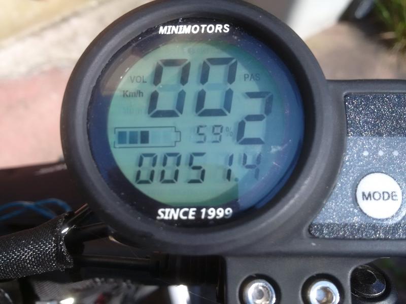

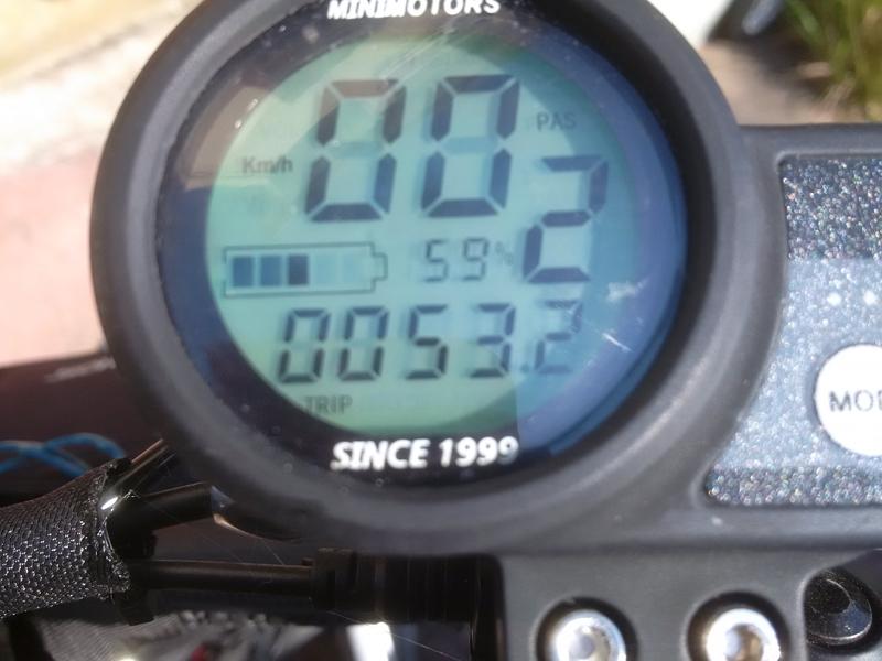

Christian-91 Posté(e) le 19 avril 2019 Partager Posté(e) le 19 avril 2019 (modifié) il y a une heure, Mephisto a dit : tu ne dois pas être très loin de la coupure je suppose ? Je ne sais pas, mais je n'en ai pas l'impression, je n'ai jamais provoquer la coupure, j'aimerais bien savoir quand ça va couper pour ne pas rentrer chez moi en poussant la trottinette car je ne pourrais pas le faire, mon autonomie à pieds environ 3 à 5 Km (suivant les jours) avec des douleurs de vieux, alors la trott. en plus ….. Aujourd'hui 53km photo N°2, mais j'ai déjà dépassé les 60km sans problème en mode 2, jamais tenté le mode 3 car pas besoin, je me promène autour de 20/25km/h, je passe à 30 sur la route, le 45 une fois pour voir que c'est dangereux et ce n'est plus de la promenade En accélération instantanée je suis descendu une fois à 47 V pendant plusieurs secondes et pas de coupure (rappel, batterie 52V) Ceci dit j'ai une SW4 pas la 5 (pour l'instant) 59% au repos sinon 55% en roulant 51.4V au repos sinon 50.4V en roulant Modifié le 19 avril 2019 par Christian-91 Complément d'infos 1 Citer Lien vers le commentaire Partager sur d’autres sites More sharing options...
Didier.94600 Posté(e) le 19 avril 2019 Partager Posté(e) le 19 avril 2019 Il y a 3 heures, Christian-91 a dit : Je ne sais pas, mais je n'en ai pas l'impression, je n'ai jamais provoquer la coupure, j'aimerais bien savoir quand ça va couper pour ne pas rentrer chez moi en poussant la trottinette car je ne pourrais pas le faire, mon autonomie à pieds environ 3 à 5 Km (suivant les jours) avec des douleurs de vieux, alors la trott. en plus …..En accélération instantanée je suis descendu une fois à 47 V pendant plusieurs secondes et pas de coupure (rappel, batterie 52V) Bonjour @Christian-91 Alors avec une batterie en 52V le seuil de coupure se situe vers 42V = 0% (14S X 3V = 42V) voici un petit bableau récapitulatif pour les principaux Voltages ..... Didier ☺️? 2 Citer Lien vers le commentaire Partager sur d’autres sites More sharing options...
Mephisto Posté(e) le 20 avril 2019 Partager Posté(e) le 20 avril 2019 Il y a 7 heures, Didier.94600 a dit : Bonjour @Christian-91 Alors avec une batterie en 52V le seuil de coupure se situe vers 42V = 0% (14S X 3V = 42V) voici un petit bableau récapitulatif pour les principaux Voltages ..... Didier ☺️? @Didier.94600 s'agissant de la mienne avec 16 cellules donc 60 Volts, la coupure théorique se situerait à 48 volts or mon BMS coupe à 56.6 Volts ? @Christian-91 a sûrement raison, je dois avoir un problème d'équilibrage de cellules, @Bracame va me prêter son chargeur pour me permettre de charger à fond et assurer un équilibrage des cellules, ce seuil de coupure me parait un peu élevé. Peut-être que @Christian-91 pourrait aller jusqu'à 42 Volts jusqu'à la coupure du BMS ? toutefois pour en avoir la certitude, il faudrait le vérifier. Citer Lien vers le commentaire Partager sur d’autres sites More sharing options...
Mephisto Posté(e) le 20 avril 2019 Partager Posté(e) le 20 avril 2019 Il y a 10 heures, Christian-91 a dit : Je ne sais pas, mais je n'en ai pas l'impression, je n'ai jamais provoquer la coupure, j'aimerais bien savoir quand ça va couper pour ne pas rentrer chez moi en poussant la trottinette car je ne pourrais pas le faire, mon autonomie à pieds environ 3 à 5 Km (suivant les jours) avec des douleurs de vieux, alors la trott. en plus ….. Aujourd'hui 53km photo N°2, mais j'ai déjà dépassé les 60km sans problème en mode 2, jamais tenté le mode 3 car pas besoin, je me promène autour de 20/25km/h, je passe à 30 sur la route, le 45 une fois pour voir que c'est dangereux et ce n'est plus de la promenade En accélération instantanée je suis descendu une fois à 47 V pendant plusieurs secondes et pas de coupure (rappel, batterie 52V) Ceci dit j'ai une SW4 pas la 5 (pour l'instant) 59% au repos sinon 55% en roulant 51.4V au repos sinon 50.4V en roulant @Christian-91 merci pour ces relevés, avec la mienne quand je passe sous le seuil des 60%, je serre les fesses maintenant ? Je vais faire des tests aujourd'hui en fonction de la météo et prendre une mesure à chaque kilomètre parcouru. Cela me permettra de produire une courbe de décharge dans des conditions normales d'utilisation. Citer Lien vers le commentaire Partager sur d’autres sites More sharing options...
Christian-91 Posté(e) le 20 avril 2019 Partager Posté(e) le 20 avril 2019 (modifié) Il y a 2 heures, Mephisto a dit : Peut-être que @Christian-91 pourrait aller jusqu'à 42 Volts jusqu'à la coupure du BMS ? toutefois pour en avoir la certitude, il faudrait le vérifier. C'est ce que je me dit depuis longtemps, mais à chaque fois je me dégonfle, de toute façon même si je le fais un jour ça ne serra qu'une seule fois, je part du principe que la batterie souffre beaucoup plus en dessous de 20/25% Il y a 2 heures, Mephisto a dit : Je vais faire des tests aujourd'hui en fonction de la météo et prendre une mesure à chaque kilomètre parcouru Bon courage, car ça va être contraignant de t'arrêter pour noter à chaque km, bonne ballade Il y a 9 heures, Didier.94600 a dit : Alors avec une batterie en 52V le seuil de coupure se situe vers 42V = 0% La seule fois ou j'ai tenté de provoquer la coupure, c'est après mon achat au bout d'une semaine, j'ai bien eu une coupure mais pas de la batterie ça venais du contrôleur qui avait cramé, je ne devais pas être bien loin car j'avais 97km sur une charge à 100% au compteur, heureusement que je me trouvais à environ 300m de chez moi, ouff Modifié le 20 avril 2019 par Christian-91 1 Citer Lien vers le commentaire Partager sur d’autres sites More sharing options...

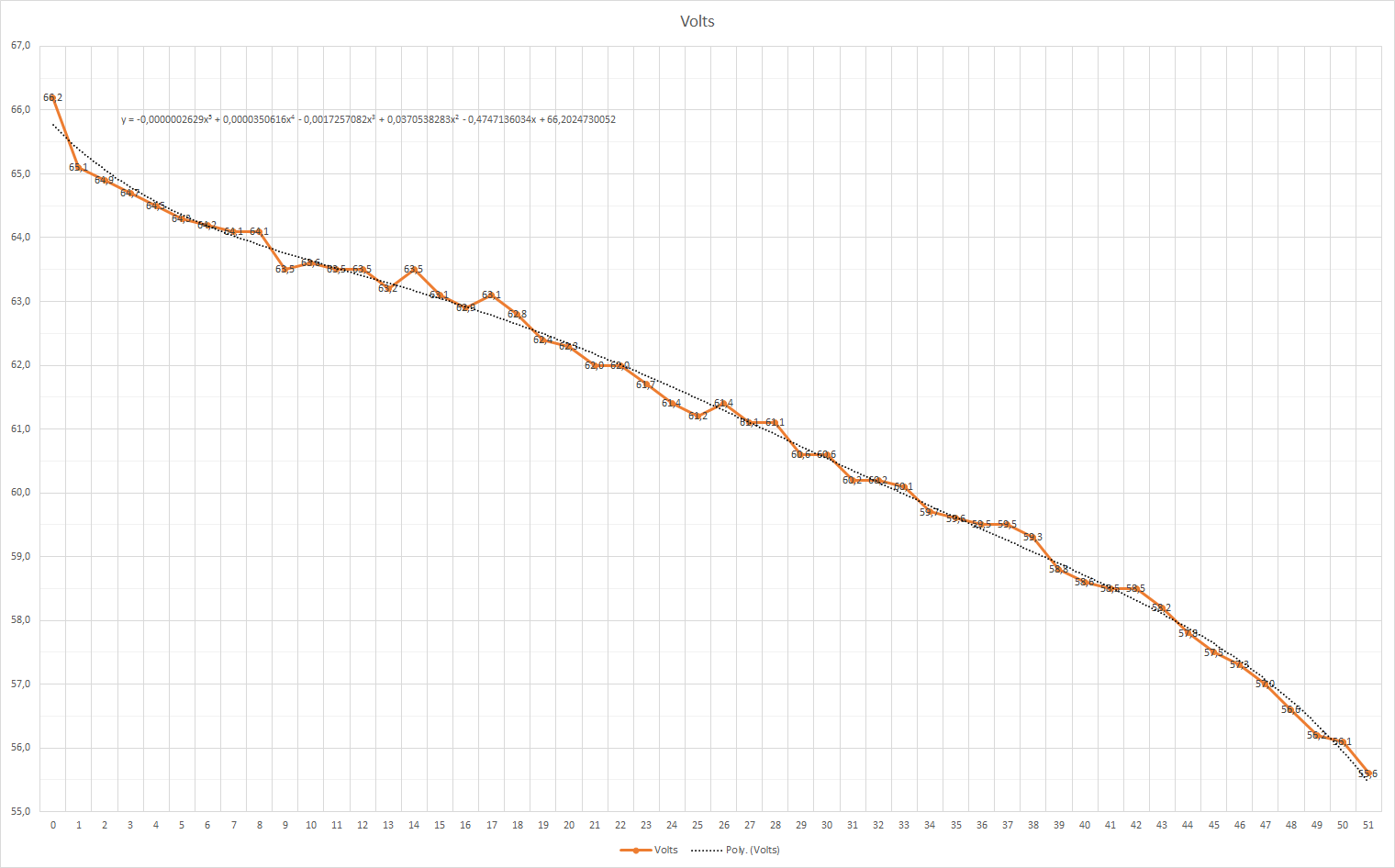

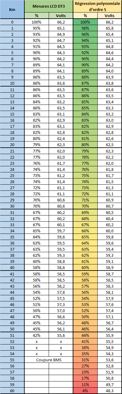

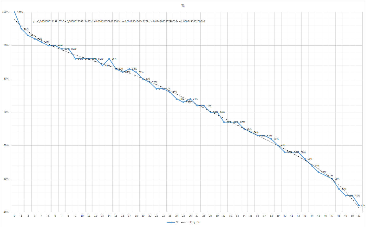

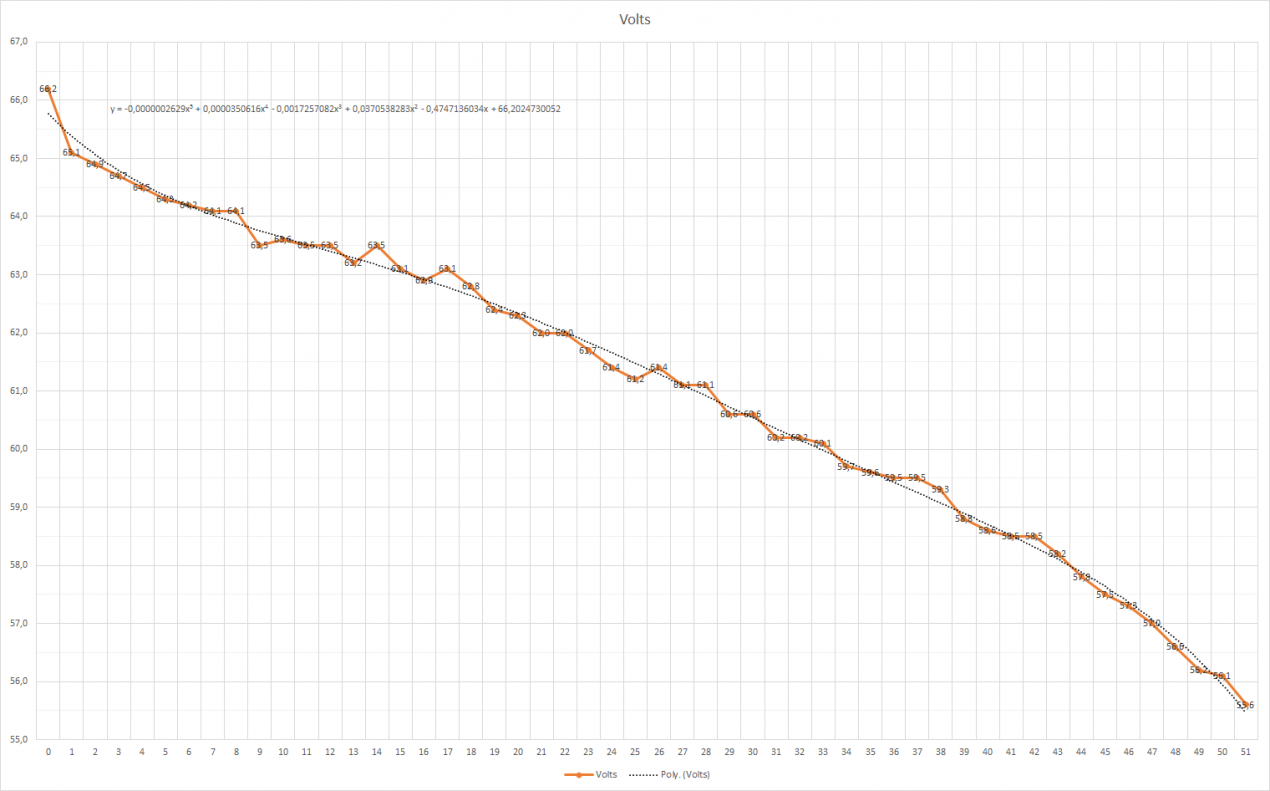

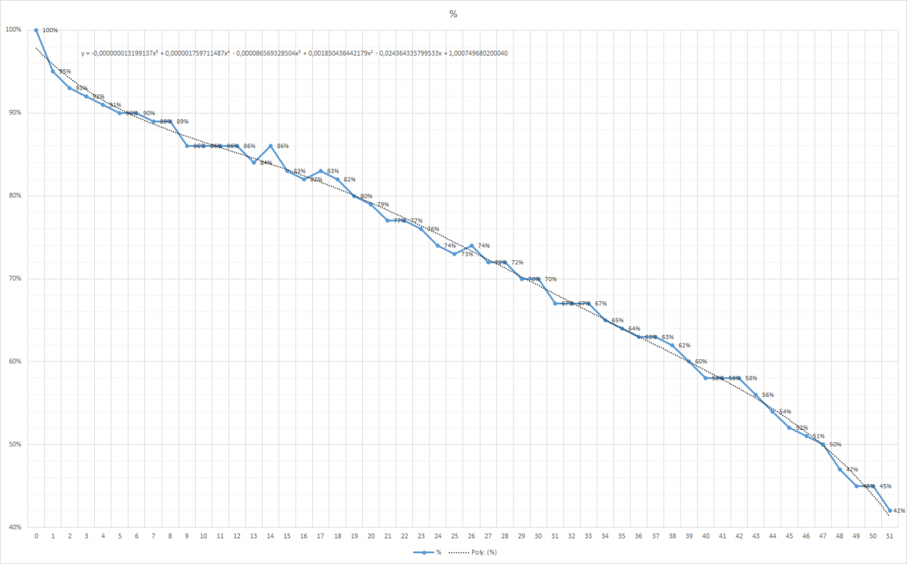

Mephisto Posté(e) le 20 avril 2019 Partager Posté(e) le 20 avril 2019 @Bracame @Crypto83 @Didier.94600 @Christian-91 @Melo Aujourd'hui, j'ai joué un peu avec ma DT3 dans un tunnel à Lyon pour étudier la décharge de ma batterie. Dans le tunnel, c'est plat, pas de vent et la longueur est de 2 km donc idéal pour faire des allers-retours ? Les tests ont été faits dans les conditions suivantes : 2 moteurs, mode ECO, vitesse moyenne comprise entre 25km/h et 30 km/h. Cela permet d'avoir une conduite à peu près normale, on peut imaginer une décharge équivalente avec un seul moteur mais avec une vitesse un peu plus élevée. Je voulais éviter un test dans des conditions de lenteur extrêmes car ce serait inutilisable au quotidien. Je me suis arrêté à chaque kilomètre pour relever le pourcentage ainsi que la tension, même si les 2 vont ensemble. Ce test doit me permet de comprendre la comportement de la batterie pour garantir un maximum de sérénité dans le cadre d'une utilisation quotidienne. Toutefois, il semblerait que je sois en présence d'un problème d'équilibrage de cellules, grâce @Bracame je pourrai prochainement charger ma batterie à fond et peut-être corriger ce problème. Du fait de mon chargeur, je démarre donc à 66.2 Volts ? Je vous livre ci-dessous quelques éléments : Un tableau Excel contenant la liste des mesures effectuées kilomètre par kilomètre (je me suis arrêté au kilomètre 51 pour les mesures) ainsi qu'une zone contenant des chiffres issus d'une régression polynomiale d'ordre 5. L'objectif étant de trouver l'équation mathématique d'une courbe passant au plus juste de tous les points mesurés. De cette manière, en prolongeant la courbe grâce à l'équation, on peut "imaginer" le comportement de la batterie au fil des kilomètres jusqu'à la coupure qui se situe à 53.4 Volts dans mon cas. En procédant à différents essais de polynômes, c'est finalement un polynôme d'ordre 5 qui produit le meilleur résultat, vous trouverez les équations des courbes de régression sur chaque graphique. 1 Citer Lien vers le commentaire Partager sur d’autres sites More sharing options...
Christian-91 Posté(e) le 20 avril 2019 Partager Posté(e) le 20 avril 2019 (modifié) Il y a 1 heure, Mephisto a dit : @Bracame @Crypto83 @Didier.94600 @Christian-91 @Melo Aujourd'hui, j'ai joué un peu avec ma DT3 dans un tunnel à Lyon pour étudier la décharge de ma batterie. Dans le tunnel, c'est plat, pas de vent et la longueur est de 2 km donc idéal pour faire des allers-retours ? Les tests ont été faits dans les conditions suivantes : 2 moteurs, mode ECO, vitesse moyenne comprise entre 25km/h et 30 km/h. Cela permet d'avoir une conduite à peu près normale, on peut imaginer une décharge équivalente avec un seul moteur mais avec une vitesse un peu plus élevée. Je voulais éviter un test dans des conditions de lenteur extrêmes car ce serait inutilisable au quotidien. Je me suis arrêté à chaque kilomètre pour relever le pourcentage ainsi que la tension, même si les 2 vont ensemble. Ce test doit me permet de comprendre la comportement de la batterie pour garantir un maximum de sérénité dans le cadre d'une utilisation quotidienne. Toutefois, il semblerait que je sois en présence d'un problème d'équilibrage de cellules, grâce @Bracame je pourrai prochainement charger ma batterie à fond et peut-être corriger ce problème. Du fait de mon chargeur, je démarre donc à 66.2 Volts ? Je vous livre ci-dessous quelques éléments : Un tableau Excel contenant la liste des mesures effectuées kilomètre par kilomètre (je me suis arrêté au kilomètre 51 pour les mesures) ainsi qu'une zone contenant des chiffres issus d'une régression polynomiale d'ordre 5. L'objectif étant de trouver l'équation mathématique d'une courbe passant au plus juste de tous les points mesurés. De cette manière, en prolongeant la courbe grâce à l'équation, on peut "imaginer" le comportement de la batterie au fil des kilomètres jusqu'à la coupure qui se situe à 53.4 Volts dans mon cas. En procédant à différents essais de polynômes, c'est finalement un polynôme d'ordre 5 qui produit le meilleur résultat, vous trouverez les équations des courbes de régression sur chaque graphique. Je vois d'après ton relevé que tu a quand même subit des courant d'air, km 15/16/17/18 par exemple, j'avais remarqué aussi l'influence de l'air, même quand je pensais qu'il n'y en avait pas Entre ton relevé et la colonne polynôme d'ordre 5 les voltages se recoupe bien, on remarque que la batterie ne se décharge pas toujours pareil, écart du % km 46/47/48/49/50 par exemple alors que le voltage est plus "stable" en décharge. Ton relevé et les courbes te servirons dans un an ou deux pour voir si la batterie commence à faiblir et à partir de quel voltage et du coup déterminer quel est le groupe de cellules qui faiblie le plus vite, bon, là, ça serait par pure curiosité bien entendu. En tout cas bon boulot et quel patience Modifié le 20 avril 2019 par Christian-91 1 Citer Lien vers le commentaire Partager sur d’autres sites More sharing options...
Mephisto Posté(e) le 20 avril 2019 Partager Posté(e) le 20 avril 2019 (modifié) Il y a 12 heures, Christian-91 a dit : Je vois d'après ton relevé que tu a quand même subit des courant d'air, km 15/16/17/18 par exemple, j'avais remarqué aussi l'influence de l'air, même quand je pensais qu'il n'y en avait pas Entre ton relevé et la colonne polynôme d'ordre 5 les voltages se recoupe bien, on remarque que la batterie ne se décharge pas toujours pareil, écart du % km 46/47/48/49/50 par exemple alors que le voltage est plus "stable" en décharge. Ton relevé et les courbes te servirons dans un an ou deux pour voir si la batterie commence à faiblir et à partir de quel voltage et du coup déterminer quel est le groupe de cellules qui faiblie le plus vite, bon, là, ça serait par pure curiosité bien entendu. En tout cas bon boulot et quel patience @Christian-91 merci pour ton retour, c'est effectivement intéressant d'analyser les courbes toutefois je me suis retrouvé à certains moments dans des situations où l'afficheur variait énormément. Après avoir relevé une mesure, l'affichage changeait brutalement et pas qu'une fois. C'est peut-être ce qui te fait dire que j'ai subi des courants d'air pourtant aucun courant d'air réel à déplorer. Ce qu'il faut voir c'est la tendance moyenne de la courbe, ce que montre finalement la régression polynomiale et notamment les pentes qui changent à certains moment, surtout vers la fin. On comprend également qu'une grosse demande en courant avec une capacité faible aura tendance à faire chuter la tension beaucoup plus brutalement et provoquer une coupure plus rapidement avec une tension qui passera sous le seuil de coupure. En roulant plus cool, le creux de tension est moins marqué et tu retardes de fait la coupure. Ok, ce n'est pas bon pour la batterie mais cela permet de comprendre et éviter cette zone lors d'une utilisation normale. Dans tous les cas, je dois avoir un déséquilibre des cellules, je vais tâcher de régler cela avec le chargeur que @Bracame me prêtera en début de semaine, je le remercie d'ailleurs pour son aide ? Cette analyse me sera utile effectivement pour mesurer la dégradation de ma batterie dans le temps mais c'est aussi utile à ceux qui veulent comprendre le fonctionnement de leur batterie ? Modifié le 21 avril 2019 par Mephisto Citer Lien vers le commentaire Partager sur d’autres sites More sharing options...
