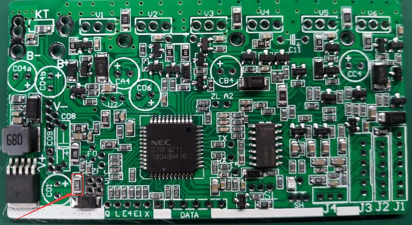

Caradoc Posté(e) le 7 juillet 2019 Partager Posté(e) le 7 juillet 2019 (modifié) Le 05/07/2019 à 13:16, Christian-91 a dit : Bien la vidéo, j'aurais voulu voir comment il si prenait pour remettre les fils dans le deck sans rien débrancher ou arracher, sur ma Speedway-4 avec un seul moteur, donc moins de fils j'en est bien chier pour les replacer sur le côté et pouvoir refermer sans forcer ! C'est clair que c'est un sacré plat de spaghettis là-dedans et la place est plus que comptée... Le 06/07/2019 à 14:48, Bubu31 a dit : Bon il suffisait d'en parler... C'est fait, le controleur de ma SW5 est hors service. Le premier symptome a été de ne plus pouvoir passer en dual. Au démarrage suivant elle nous roulait plus. Triste, c'est vraiment une super trottinette. ? Si tu es adroit avec un fer à souder et que tu t'y connais un peu en électronique (ce n'est pas mon cas) il est possible de changer/modifier soit même la résistance (les valeurs sont dans les commentaires de la vidéo de MiniMotors USA). Après normalement ça repart et on est tranquille : Modifié le 7 juillet 2019 par Caradoc Citer Lien vers le commentaire Partager sur d’autres sites More sharing options...
Bubu31 Posté(e) le 8 juillet 2019 Partager Posté(e) le 8 juillet 2019 (modifié) De ce que je comprends ils ont remplacé une resistance de reference smd680 par 3 resistances de reference smd201. Ca ne me semble pas si simple que ca comme bricolage, même si ca ne coute rien (15 euros le lot de plusieurs centaines). Modifié le 8 juillet 2019 par Bubu31 Citer Lien vers le commentaire Partager sur d’autres sites More sharing options...
Chris B Posté(e) le 8 juillet 2019 Partager Posté(e) le 8 juillet 2019 (modifié) Eh bien je compatis les gars, et me dis que j'ai eu de la chance avec mon exemplaire du mois de mars, sans gros soucis à signaler depuis cette date. Les freins d'origine, pas raccords avec la puissance de l'engin ont été remplacés par des Xtech importés et je changerai à l'occasion la grosse vis de pliage trop petite. Déjà 3 crevaisons à mon passif, mais il faut dire que j'arpente des chemins caillouteux et forestiers. La suspension arrière, trop ferme, a par ailleurs généré l'une d'elles (la plus sérieuse) en tapant sèchement sur une racine d'arbre. Je pense que la Zéro 10 X ou la prochaine Kaabo Mantis seraient passées sans dommage ^^. Et c'est tant mieux car elles ne sont pas tubeless... Petit rappel de ma précieuse découverte pour réparer rapidement la crevaison sur un tubeless : cherchant une alternative au système de mèche (trop invasif de mon point de vue) j'ai décidé - sans trop y croire - d'essayer l'usage de colle cyanocrylate. Et de fait cela savère être une alternative simple, peu couteuse et très rapide. Le process : identifier la crevaison, la nettoyer, agrandir un peu le trou pour permettre le passage de la colle, en verser une petite quantité (30 mg suffisent) et laisser sécher 5 minutes. Regonfler et, le cas échéant, repartir ? Modifié le 8 juillet 2019 par Chris B Citer Lien vers le commentaire Partager sur d’autres sites More sharing options...
Caradoc Posté(e) le 8 juillet 2019 Partager Posté(e) le 8 juillet 2019 Il y a 7 heures, Bubu31 a dit : De ce que je comprends ils ont remplacé une resistance de reference smd680 par 3 resistances de reference smd201. Ca ne me semble pas si simple que ca comme bricolage, même si ca ne coute rien (15 euros le lot de plusieurs centaines). Pas simple en effet. Surtout vu la taille de la résistance à changer. A mon avis il faut avoir l'habitude car si on se loupe il n'y a pas de Pomme/Control Z. Il y a 4 heures, Chris B a dit : Eh bien je compatis les gars, et me dis que j'ai eu de la chance avec mon exemplaire du mois de mars, sans gros soucis à signaler depuis cette date. Ne parle pas trop vite malheureux ! ? Non, en fait tu dois faire partie de la précédente série de contrôleurs, celle d'avant les nouveaux composants foireux. C'est tout le mal que je te souhaite... Citer Lien vers le commentaire Partager sur d’autres sites More sharing options...

Christian-91 Posté(e) le 11 juillet 2019 Partager Posté(e) le 11 juillet 2019 Le 08/07/2019 à 13:24, Bubu31 a dit : ils ont remplacé une resistance de reference smd680 par 3 resistances de reference smd201 smd680 ça veux dire 680Ω ou autre chose ? Citer Lien vers le commentaire Partager sur d’autres sites More sharing options...
Bubu31 Posté(e) le 11 juillet 2019 Partager Posté(e) le 11 juillet 2019 Non, 680 est une code. Ca veut dire 68x10^0 ohms soit 68ohms Citer Lien vers le commentaire Partager sur d’autres sites More sharing options...
Christian-91 Posté(e) le 11 juillet 2019 Partager Posté(e) le 11 juillet 2019 il y a 4 minutes, Bubu31 a dit : Non, 680 est une code. Ca veut dire 68x10^0 ohms soit 68ohms Merci, et pour smd201 ça donne quoi ? je ne connais pas les cms et leurs code, je suis resté aux bon vieux composants des années 80 Citer Lien vers le commentaire Partager sur d’autres sites More sharing options...
Bubu31 Posté(e) le 11 juillet 2019 Partager Posté(e) le 11 juillet 2019 200 ohms, je crois. 20x10 Citer Lien vers le commentaire Partager sur d’autres sites More sharing options...

Bubu31 Posté(e) le 30 juillet 2019 Partager Posté(e) le 30 juillet 2019 ca y est j'ai installé un nouveau controleur, ca marche. Ce n'est vraiment pas une opération facile, notamment la refermeture du boitier. Citer Lien vers le commentaire Partager sur d’autres sites More sharing options...
