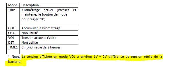

Zamalk Posté(e) le 30 janvier 2019 Partager Posté(e) le 30 janvier 2019 Bonjour, J'ai reçu la mienne hier et j'avoue que je suis perplexe. Après une charge de 7 heures pour une tension finale du pack à 67,7V au lieu de 67,2V. C'est trop élevé et devient dangereux à mon goût. La roue arrière ne tourne pas rond donc impossible de régler le disque, ça frotte. Par contre aucun soucis pour régler l'avant. Ensuite je monte dessus en mode 1 elle n'avance pas. Il n'y a aucun couple. Elle commence à avancer a 2 km/h max. Je la pose sur un socle pour que les roues ne touchent plus le sol et je teste la bête à vide : mode 1 avec 1 ou 2 moteurs : 8 km/h mode 2 avec 1 ou 2 moteurs : 18 km/h mode 3 avec 1 ou 2 moteurs : 37 km/h Il doit y avoir un soucis mais je ne sais où. J'ai vérifié la programmation du display et tout est correct. J'ai envoyé un mail au vendeur et j'attends sa réponse. Citer Lien vers le commentaire Partager sur d’autres sites More sharing options...
Christian-91 Posté(e) le 30 janvier 2019 Partager Posté(e) le 30 janvier 2019 (modifié) Il y a 2 heures, Zamalk a dit : Bonjour, J'ai reçu la mienne hier et j'avoue que je suis perplexe. Après une charge de 7 heures pour une tension finale du pack à 67,7V au lieu de 67,2V. C'est trop élevé et devient dangereux à mon goût. La roue arrière ne tourne pas rond donc impossible de régler le disque, ça frotte. Par contre aucun soucis pour régler l'avant. Ensuite je monte dessus en mode 1 elle n'avance pas. Il n'y a aucun couple. Elle commence à avancer a 2 km/h max. Je la pose sur un socle pour que les roues ne touchent plus le sol et je teste la bête à vide : mode 1 avec 1 ou 2 moteurs : 8 km/h mode 2 avec 1 ou 2 moteurs : 18 km/h mode 3 avec 1 ou 2 moteurs : 37 km/h Il doit y avoir un soucis mais je ne sais où. J'ai vérifié la programmation du display et tout est correct. J'ai envoyé un mail au vendeur et j'attends sa réponse. Peut-être le bouton à droite, éco/turbo sur éco ? Pour le Voltage c'est pas forcément précis, pour la Speedway 4 et Ultra sur la notice c'est marqué 1 à 2 V différent de la réalité !, sinon pour être sur, mesure le voltage de la batterie avec un Voltmètre Modifié le 30 janvier 2019 par Christian-91 Citer Lien vers le commentaire Partager sur d’autres sites More sharing options...
Nixon Posté(e) le 30 janvier 2019 Partager Posté(e) le 30 janvier 2019 Le 29/01/2019 à 10:12, diaboloo a dit : Pour ceux que cela intéresse, voici le mode d'emploi de la Speedway 5. Je l'ai depuis 1 semaine, et je confirme que c'est une bombe atomique. User Guide - Speedway 5.pdf Hello @diaboloo, tu peux développer un peu ton ressenti, couple, accélération, suspension ? Citer Lien vers le commentaire Partager sur d’autres sites More sharing options...
Zamalk Posté(e) le 30 janvier 2019 Partager Posté(e) le 30 janvier 2019 Il y a 3 heures, Christian-91 a dit : Peut-être le bouton à droite, éco/turbo sur éco ? Pour le Voltage c'est pas forcément précis, pour la Speedway 4 et Ultra sur la notice c'est marqué 1 à 2 V différent de la réalité !, sinon pour être sur, mesure le voltage de la batterie avec un Voltmètre J'ai fait les tests en mode turbo. En mode Eco c'est encore pire, de 8 km/h en turbo je passe à 2 km/h en Eco sur le mode 1. J'attends la confirmation du vendeur car apparemment le fabricant aurait pu brider la machine à 25 km/h selon la législation en vigueur. Pour la roue arrière, j'ai démonté, vérifié et remonté l'étrier et maintenant le frein fonctionne nickel. Va comprendre ! ? La roue tourne toujours ovale malgré avoir dégonflé et décollé le pneu de la jante puis regonflé à 3 bars. C'est toujours pareil et ça fait vibrer toute la trott ... Citer Lien vers le commentaire Partager sur d’autres sites More sharing options...
Christian-91 Posté(e) le 30 janvier 2019 Partager Posté(e) le 30 janvier 2019 (modifié) Il y a 3 heures, Zamalk a dit : J'attends la confirmation du vendeur car apparemment le fabricant aurait pu brider la machine à 25 km/h selon la législation en vigueur. Pour la roue arrière, j'ai démonté, vérifié et remonté l'étrier et maintenant le frein fonctionne nickel. Va comprendre ! ? La roue tourne toujours ovale malgré avoir dégonflé et décollé le pneu de la jante puis regonflé à 3 bars. C'est toujours pareil et ça fait vibrer toute la trott ... C'est vrai que le bridage à 25Km/h c'est pas terrible ça oblige de rouler en mode 3, si la loi qui devrait sortir un jour nous permet de rouler en zone 30 ça ne serait pas logique, toutes les voitures en supposant qu'elles respectes la limitation vont vouloirs faire un dépassement pour 5Km/h de différence, je trouve ça dangereux, mais bon ! Sur beaucoup de trottinettes pour virer le bridage c'est un fil gris à débrancher dans le deck, si tu le fait tu ne sera plus en règle Pour ma part à 30Km/h j'y suis rarement c'est plutôt 20/25, sauf quand je roule sur la route en zone 30, là, je roule à 30/33 voir 35 pour ne pas emmerder les voitures qui respectes la limitation (je les comptes sur un doigt) ! Pour ton pneu je ne sais pas, à par démonter la roue et recentrer la chambre à air et le pneu ? La speedway 5 remplacera ma 4 (mais j'espère qu'elle fonctionnera encore après l'été) ( les retraités ne sont pas tous riches ) Modifié le 30 janvier 2019 par Christian-91 Ajout c'est plutôt 20/25 Citer Lien vers le commentaire Partager sur d’autres sites More sharing options...
Zamalk Posté(e) le 30 janvier 2019 Partager Posté(e) le 30 janvier 2019 (modifié) Je constate aussi chez moi que les zones a 30 c'est plutôt du 50. En vélo électrique je roule à 30 environ et 45 pour quelques passages. Ça évite de me faire doubler de trop près. Pour le pneu c'est du tubless normalement, je pense que je vais le démonter et vérifier tout ça. Et pour la faible vitesse, j'espère que ce n'est qu'un fil à débrancher. J'ai remarqué qu'il n'y avait pas de couple du tout lorsque je suis monté de dessus la première fois. Comme elle est sous garantie, je vais voir demain avec le vendeur ce qu'il me propose de faire. Modifié le 30 janvier 2019 par Zamalk Citer Lien vers le commentaire Partager sur d’autres sites More sharing options...
Christian-91 Posté(e) le 30 janvier 2019 Partager Posté(e) le 30 janvier 2019 (modifié) il y a 42 minutes, Zamalk a dit : Je constate aussi chez moi que les zones a 30 c'est plutôt du 50. En vélo électrique je roule à 30 environ et 45 pour quelques passages. Ça évite de me faire doubler de trop près. Pour le pneu c'est du tubless normalement, je pense que je vais le démonter et vérifier tout ça. Et pour la faible vitesse, j'espère que ce n'est qu'un fil à débrancher. J'ai remarqué qu'il n'y avait pas de couple du tout lorsque je suis monté de dessus la première fois. Comme elle est sous garantie, je vais voir demain avec le vendeur ce qu'il me propose de faire. Ok vu dans la notice et j'ai remarqué aussi que la jante ne s'ouvre pas en deux comme sur la mienne, c'est bien dommage, mais bon, tubeless oblige. Parle lui du pneu et si tu peu regarde comment il s'y prend ! Modifié le 30 janvier 2019 par Christian-91 Citer Lien vers le commentaire Partager sur d’autres sites More sharing options...
Zamalk Posté(e) le 31 janvier 2019 Partager Posté(e) le 31 janvier 2019 (modifié) Bon ça fonctionne correctement maintenant. 85 km/h roue levée et il y a du couple. ? C'était la limitation de vitesse à 25 km/h qui était branchée par le petit fil gris dont tu parlais Chistian-91. Reste plus qu'a essayer la bête ... ? Modifié le 31 janvier 2019 par Zamalk Citer Lien vers le commentaire Partager sur d’autres sites More sharing options...
