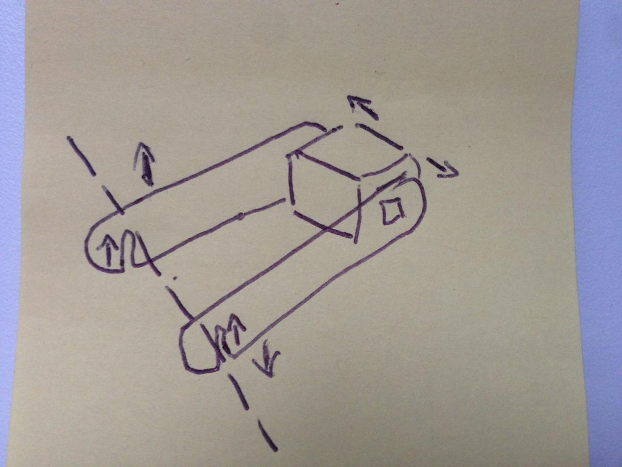

JJK Posté(e) le 30 avril 2018 Partager Posté(e) le 30 avril 2018 (modifié) modif suspension avant également effectué et adopté sur ma LTD. j'ai limé le carré de la grosse rondelle pour qu'elle aille se plaquer contre les rondins caoutchouc de chaque coté. et j'ai ajouté un joint caoutchouc de robinetterie pour combler le jeu entre la rondelle et le bras de suspension….nickel….ça change tout ! j'en ai profité pour regarder un point qui me chiffonnais, le parallélisme des extrémités de bras de suspension…et bien je peut vous dire que c'est à pleurer ! Un centimètre de décalage au niveau de l'axe moteur, nos roues sont de travers !!! et à cela deux raisons; - les axes carrés/coniques de la suspension en acier sont taillés "au pif" à la meuleuse -les évidements carrés qui s'emboitent dedans sont moulés dans l'alu avec le bras (pourquoi se faire chier à les fraiser dans le bon axe) résultat des courses du grand n'importe quoi !!! j'ai été obligé de faire un bricolage en limant et en intercalant des cales laiton sur ce de carré je comprends mieux mes récents déboires de frein et de support avant, ainsi que les frottements de disque aléatoires que l'on peut entendre pendant le roulage.( c'est tout simplement l'axe moteur transversale qui se ballade au grè du jeu des bras de suspension ) Carton rouge à Minimotor, j'espères que le système qui arrive sur les DT3 et un peu plus sérieux, parce que là c'est fait à l'albanaise sur terre battue Modifié le 30 avril 2018 par JJK 1 2 2 Citer Lien vers le commentaire https://www.espritroue.fr/topic/4739-rendre-plus-tendre-sa-suspension-avant-sur-dt2dtu/page/2/#findComment-109289 Partager sur d’autres sites More sharing options...
Didier.94600 Posté(e) le 30 avril 2018 Partager Posté(e) le 30 avril 2018 (modifié) il y a une heure, JJK a dit : J'ai ai profité pour regarder un point qui me chiffonnait, le parallélisme des exterminées de bras de suspension…et bien je peut vous dire que c'est à pleurer ! Un centimètre de décalage au niveau de l'axe moteur, nos roues sont de travers !!! et à cela deux raisons; - les axes carrés de la suspension en acier sont taillés "au pif" à la meuleuse -les évidements carrés qui s'emboitent dedans sont moulés avec le bras (pourquoi se faire chier à les fraiser dans le bon axe) résultat des courses du grand n'importe quoi !!! j'ai été obligé de faire un bricolage en limant et en intercalant des cales laiton sur ce de carré Carton rouge à Minimotor, j'espères que le système qui arrive sur les DT3 et un peu plus sérieux, parce que là c'est fait à l'albanaise sur terre battue Salut @JJK Alors si je comprend bien !!! tu veux dire que l'axe est mal centré correctement dans le Swing-Arm et que pour chaque demi-arbre qui dépassent de chaques cotés la côte latterale qui dépasse n'est pas la même, c'est bien ça ??? (de ce faite la roue est décalée par rapport au Swing-Arm et mal centrée ) ou alors c'est la longueur des épaulements carrés qui sont mal usinés et non pas la même côte sur chaque demi-arbre ??? Sur le nouveau système des DT3, l'axe est maintenant emprisonné entre deux rondelles qui sont fixées/bloquées par 4 vis BTR sur le Swing-Arm de chaques cotés, donc là !!! l'axe ne peut plus se déporté latterallement entre les rondelles (sauf si il y a pas trop de jeu entre les côtes de l'axe et celle des rondelles). Je contrôlerai tout ça quand j'aurai retiré les bras avant pour raccourcir les Rods. C'est peut-être pour cela que @sonkenn avait sa roue avant de décalé sur sa DT1 d'au moins 10 a 15 mm il y a fort longtemps !!! Modifié le 30 avril 2018 par Didier.94600 modification Citer Lien vers le commentaire https://www.espritroue.fr/topic/4739-rendre-plus-tendre-sa-suspension-avant-sur-dt2dtu/page/2/#findComment-109297 Partager sur d’autres sites More sharing options...
JJK Posté(e) le 30 avril 2018 Partager Posté(e) le 30 avril 2018 (modifié) @Didier.94600 ils sont décalé de plusieurs manières -celle dont tu parles, l'axe en metal qui appuie sur les rubbers n'est pas centré dans la banane ( chez moi c'est 3mm de plus à gauche ) et en plus, la découpe des carrés aux extremitées n'ont pas le meme angle, ce qui fait que les bras ne se retrouvent pas sur le meme plan à leur extrémitées. j'ai le bras droit plus haut de 1cm que le bras gauche une fois serré, et je te parle pas du jeu entre le carré et le bras ont voit bien que ce n'est pas usiné mais fait à la lime. et il y a également des differences sur les fentes d'axe de la roue au bout des bras. à croire qu'ils ont pas changer de matrice de moulage depuis deux ans !!! un ptit crobard vite fait.....tu vas comprendre j'ai mis des fleches là ou y'a probleme Modifié le 30 avril 2018 par JJK 3 Citer Lien vers le commentaire https://www.espritroue.fr/topic/4739-rendre-plus-tendre-sa-suspension-avant-sur-dt2dtu/page/2/#findComment-109330 Partager sur d’autres sites More sharing options...
