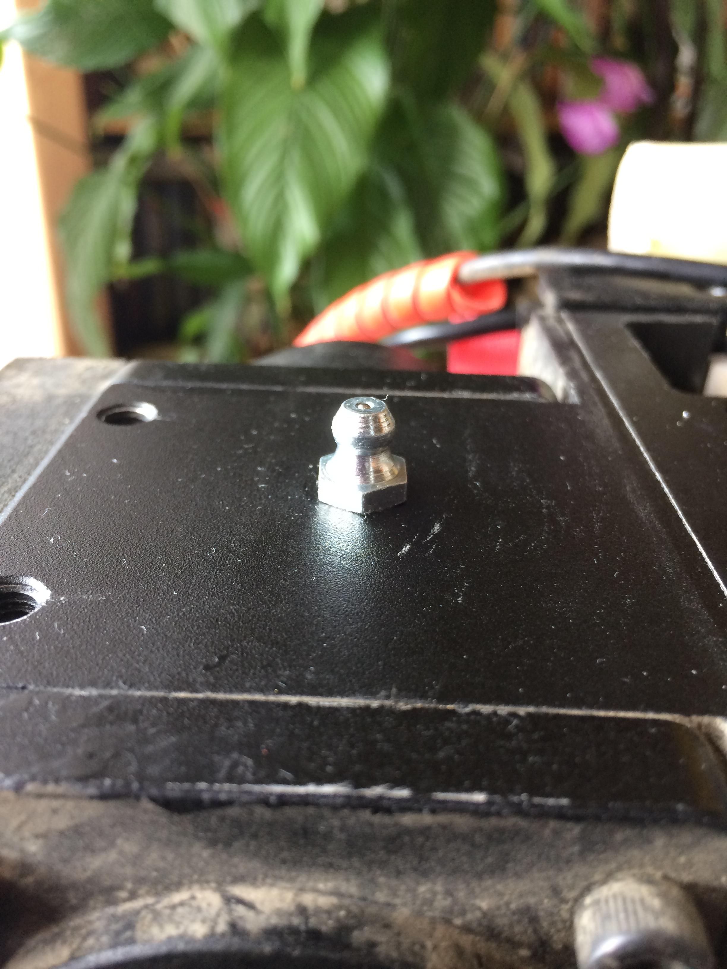

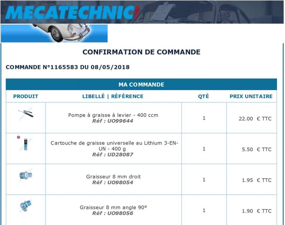

Didier.94600 Posté(e) le 8 mai 2018 Partager Posté(e) le 8 mai 2018 Le 07/05/2018 à 15:26, Didier.94600 a dit : Bon je vais réfléchir aussi a cette petite modif !!!!! https://www.mecatechnic.com/fr-FR/graisseurs-porsche-356-triangle-rotule-silentbloc~356-TRA-GRA-.htm Bon voila commande faite d'une pompe a graisse + cartouche graisse au Lithium et 2 graisseurs (en M8 X 1,25) maintenant j'ai plus qu'a faire les 2 trous et les tarauder pour bien blinder le carré de suspate de graisse a donf !!!!! 2 Citer Lien vers le commentaire https://www.espritroue.fr/topic/4739-rendre-plus-tendre-sa-suspension-avant-sur-dt2dtu/page/3/#findComment-110133 Partager sur d’autres sites More sharing options...
Didier.94600 Posté(e) le 8 mai 2018 Partager Posté(e) le 8 mai 2018 Il y a 20 heures, willos a dit : au final je croit que c est plus sur de demonter comme sur la photo et de bourrer de graisse avec la pompe et de refermer !! car j ai peur que le graisseur touche qq a l interieur ! Non non @willos Je vais pas ouvrir le flasque car les vis sont collées (déjà fait sur ma DT1 et j'ai pété une vis pour poser les bras/supports pour le Pélican) le graisseur M8 X 1,25 fait 7/8 mm de longueur donc ça doit passer largement il ne touchera pas l'axe normalement !!!!! 1 Citer Lien vers le commentaire https://www.espritroue.fr/topic/4739-rendre-plus-tendre-sa-suspension-avant-sur-dt2dtu/page/3/#findComment-110134 Partager sur d’autres sites More sharing options...

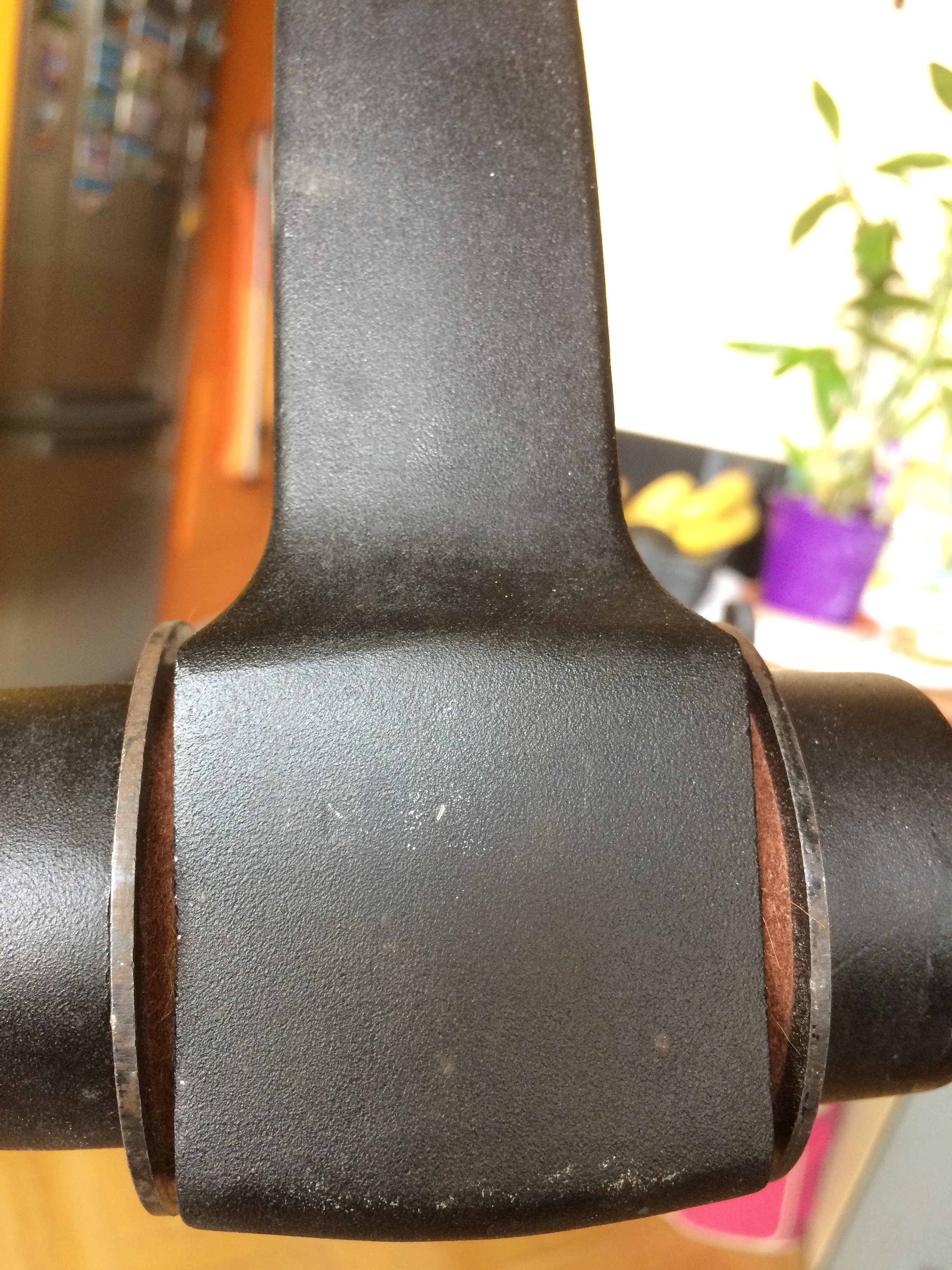

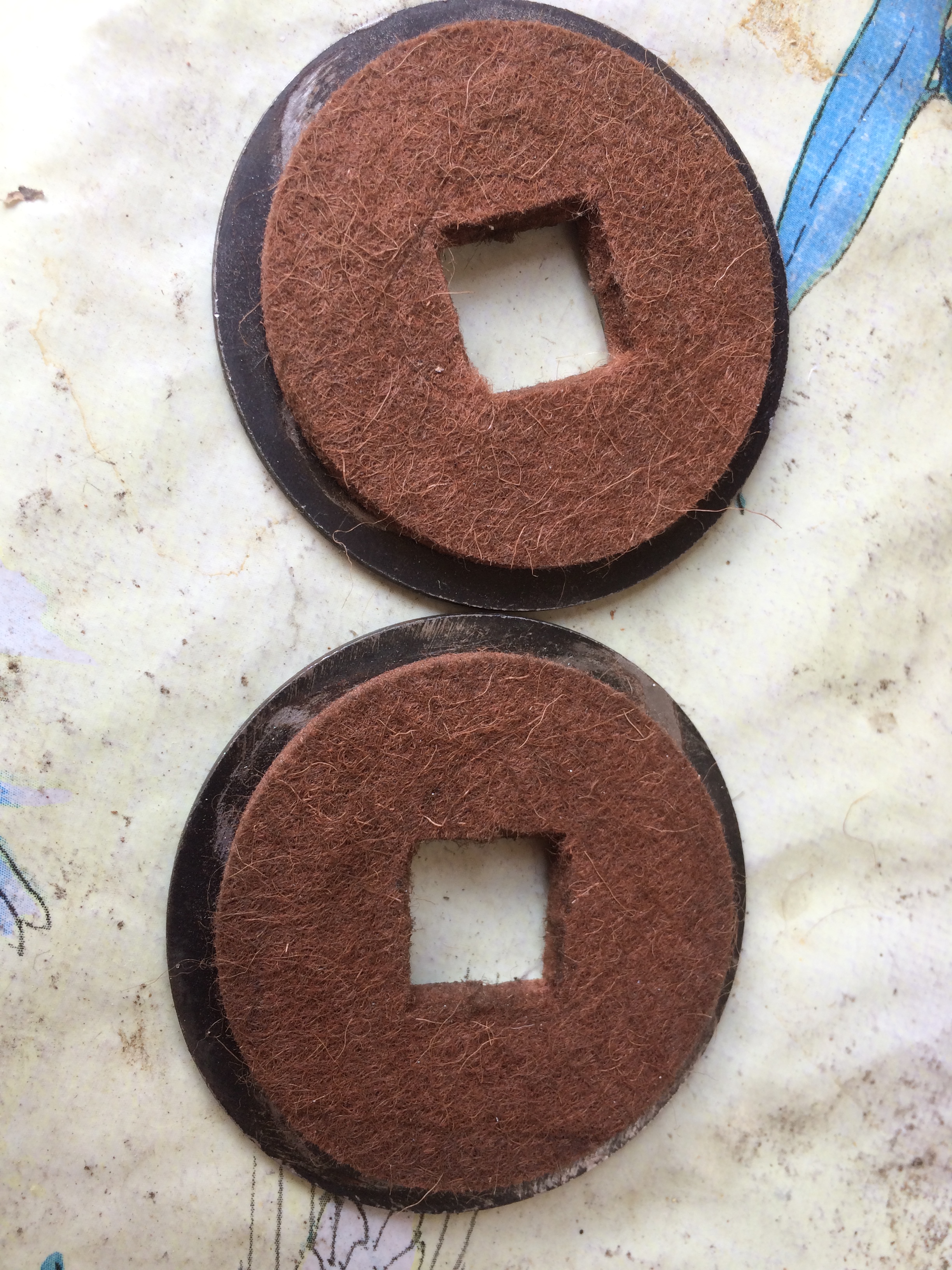

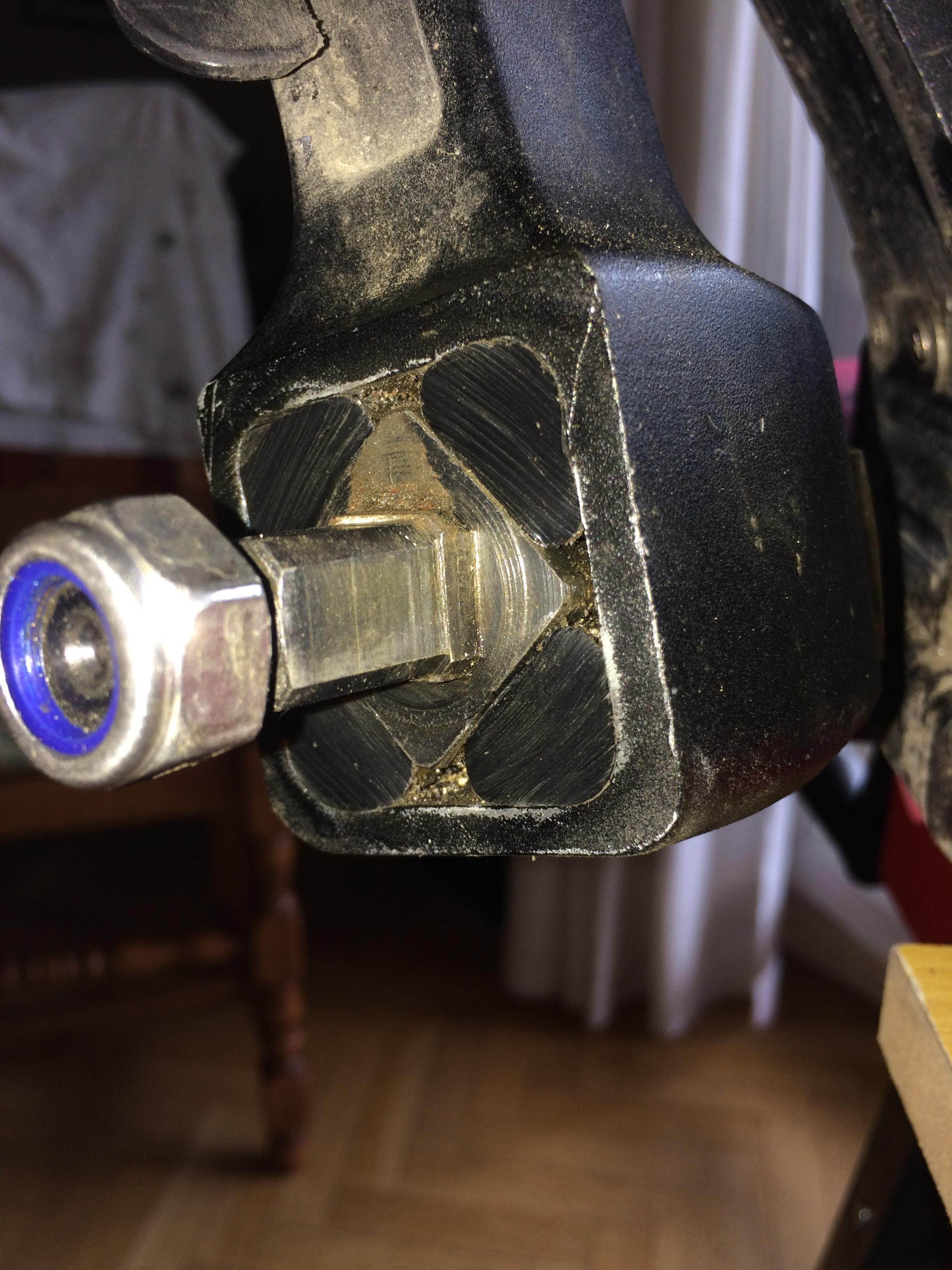

Didier.94600 Posté(e) le 16 mai 2018 Partager Posté(e) le 16 mai 2018 (modifié) Et voila les amis retouches des Rods + compensation des rondelles de 60 mm a trous carré avec un feutre en laine de 50 X 4 mm + graissage a bloc !!!!! Bon y a plus qu'a tester pour voir si la suspate est plus souple, mais pour l'instant peux pas j'ai plus de roue avant, il faut que je contrôle l'intérieur du moteur Quelques photos pour les curieux !!!!! Réduction des Rods a ras ..... Recentrage du carré des suspates ..... Compensation des Rods par un feutre en laine de 50 X 4 mm ..... Et vue des bras remontés avec les feutres en place ..... Modifié le 16 mai 2018 par Didier.94600 modification 4 2 Citer Lien vers le commentaire https://www.espritroue.fr/topic/4739-rendre-plus-tendre-sa-suspension-avant-sur-dt2dtu/page/3/#findComment-111274 Partager sur d’autres sites More sharing options...
sidinho Posté(e) le 16 mai 2018 Partager Posté(e) le 16 mai 2018 Super propre ton taff !! Tu as utilisé quoi pour les couper aussi proprement @Didier.94600? 1 Citer Lien vers le commentaire https://www.espritroue.fr/topic/4739-rendre-plus-tendre-sa-suspension-avant-sur-dt2dtu/page/3/#findComment-111279 Partager sur d’autres sites More sharing options...
Didier.94600 Posté(e) le 16 mai 2018 Partager Posté(e) le 16 mai 2018 (modifié) Le 16/05/2018 à 19:06, sidinho a dit : Super propre ton taff !! Tu as utilisé quoi pour les couper aussi proprement @Didier.94600 ? Merci @sidinho J'ai utilisé un petit ciseau a bois pour couper/faire le carré dans le feutre tout simplement !!!!! Et un gros cutter pour raccourcir les Rods !!! Modifié le 18 juin 2018 par Didier.94600 modification Citer Lien vers le commentaire https://www.espritroue.fr/topic/4739-rendre-plus-tendre-sa-suspension-avant-sur-dt2dtu/page/3/#findComment-111282 Partager sur d’autres sites More sharing options...
sidinho Posté(e) le 16 mai 2018 Partager Posté(e) le 16 mai 2018 Il y a 1 heure, Didier.94600 a dit : Merci @sidinho J'ai utilisé un petit ciseau a bois pour couper/faire le carré dans le feutre tout simplement !!!!! Ah oui tu as le matos contrairement à moi, j’essayerai de faire ça aussi proprement que toi car j’ai fait les course à Leroy Merlin et j’ai acheté les petits patins en feutre et quelque bricole pour la trottinette . 1 Citer Lien vers le commentaire https://www.espritroue.fr/topic/4739-rendre-plus-tendre-sa-suspension-avant-sur-dt2dtu/page/3/#findComment-111291 Partager sur d’autres sites More sharing options...
sonkenn Posté(e) le 17 mai 2018 Partager Posté(e) le 17 mai 2018 J’ai fait ça avec un cutter (gros modèle) rods et feutre 1 1 Citer Lien vers le commentaire https://www.espritroue.fr/topic/4739-rendre-plus-tendre-sa-suspension-avant-sur-dt2dtu/page/3/#findComment-111328 Partager sur d’autres sites More sharing options...

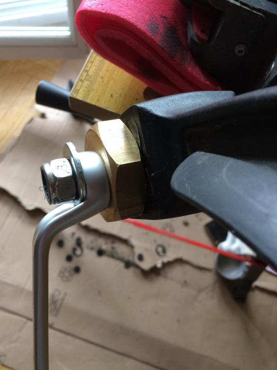

Didier.94600 Posté(e) le 20 mai 2018 Partager Posté(e) le 20 mai 2018 (modifié) Il y a 2 heures, willos a dit : si ca touche pas c est le mieux alors de mettre un graisseur,si peut poster des photos quand tu l auras fait stp Pas de soucis @willos j'ai déjà raccourci les Rods a l'avant, je vais bientôt faire l'arrière et poser le graisseur au centre sur le carré des suspates et ensuite bien blinder le tout a bloc avec ma pompe a graisse !!!!! Bon et voila le graisseur est en place, il me reste juste a mettre les patins en feutre sur les bras et la graisse ensuite ..... Modifié le 20 mai 2018 par Didier.94600 modification 1 Citer Lien vers le commentaire https://www.espritroue.fr/topic/4739-rendre-plus-tendre-sa-suspension-avant-sur-dt2dtu/page/3/#findComment-111760 Partager sur d’autres sites More sharing options...
willos Posté(e) le 26 mai 2018 Partager Posté(e) le 26 mai 2018 Le 20/05/2018 à 14:56, Didier.94600 a dit : Pas de soucis @willos j'ai déjà raccourci les Rods a l'avant, je vais bientôt faire l'arrière et poser le graisseur au centre sur le carré des suspates et ensuite bien blinder le tout a bloc avec ma pompe a graisse !!!!! Bon et voila le graisseur est en place, il me reste juste a mettre les patins en feutre sur les bras et la graisse ensuite ..... bon taf didier et tu trouve une grosse diferrence ?? Citer Lien vers le commentaire https://www.espritroue.fr/topic/4739-rendre-plus-tendre-sa-suspension-avant-sur-dt2dtu/page/3/#findComment-112619 Partager sur d’autres sites More sharing options...
