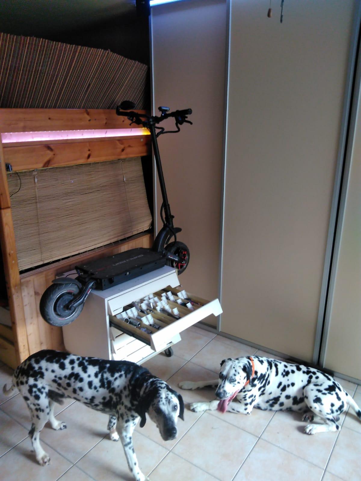

gardien Posté(e) le 18 juin 2018 Partager Posté(e) le 18 juin 2018 idem je me lance à tout démonter pour les couper aussi, et hô surprise, ils ont déjà été coupé et graissé (trott d'occasion) zut pourtant les suspensions sont méchamment raide surtout avec mon gabarie plume ? Bon faut dire qu'ils sont pas coupé à ras, juste une couche de plastique en moins, allez hop gant anti-coupure, gros cutter et go je renleve une couche, j'ose pas couper à ras, vaut mieux le faire au fur et à mesure j'en profite pour changer mes pneu par des off-road, test au parc de Sceaux, raaa oui c'est mieux, par-contre est ce les pneu ou les suspensions qui amorti mieux?! hé va savoir! pas grave tant que c'est mieux. Au passage j'en profite pour m’excuser pas du tout sincèrement pour les mottes d'herbe arraché au pelouse du parc ? En tof mes 2 assistant chargé d'étre toujours dans mes pattes 4 Citer Lien vers le commentaire Partager sur d’autres sites More sharing options...
