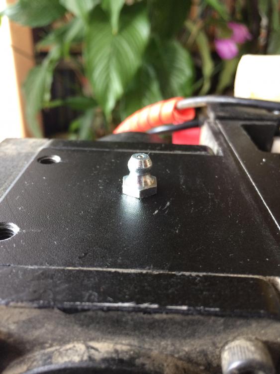

Didier.94600 Posté(e) le 1 novembre 2018 Partager Posté(e) le 1 novembre 2018 il y a 40 minutes, Okonomiyaki a dit : Tu assure sonkenn . Comment as tu choisit tes rods ? Y’a différente densité je suis lourd (100kg) Ps : j’ai eu ma réponse pour la dureté des rods en cherchant Je vais demander à kwk en rapport à mon poids Salut @Okonomiyaki Avec ton poid attention de ne pas prendre trop souple a l'arrière (96 devrait être OK) par contre pour l'avant tu peux prendre un peu plus souple, mais a toi de voir !!! Et renseigne-toi bien auprès de Kylin (KWK) ... Moi sur ma DT2, c'est donc du 92 a l'avant et je leur aient taillés un short a raz et sur le carré de suspates arrière, j'ai posé un graisseur et l'ai rempli a donf de graisse au Lithium et depuis je suis super satisfait j'ai pratiquement le même débattement a l'avant que Sonkenn et un petit peu moins a l'arrière ..... Je fais 90 kg en ordre de marche avec ma DT2 et c'est plus la même machine je trouve au niveau des suspensions, c'est vachement mieux !!! Par contre faut pas surgonflé (je met 3 bar devant et 3,2 derrière) sinon tu perd tout le bénéfice ..... Didier ?? 2 Citer Lien vers le commentaire https://www.espritroue.fr/topic/4739-rendre-plus-tendre-sa-suspension-avant-sur-dt2dtu/page/7/#findComment-149566 Partager sur d’autres sites More sharing options...

Okonomiyaki Posté(e) le 1 novembre 2018 Partager Posté(e) le 1 novembre 2018 Salut [mention=1276]Okonomiyaki[/mention] Avec ton poid attention de ne pas prendre trop souple a l'arrière (96 devrait être OK) par contre pour l'avant tu peux prendre un peu plus souple, mais a toi de voir !!! Et renseigne-toi bien auprès de Kylin (KWK) ... Moi sur ma DT2, c'est donc du 92 a l'avant et je leur aient taillés un short a raz et sur le carré de suspates arrière, j'ai posé un graisseur et l'ai rempli a donf de graisse au Lithium et depuis je suis super satisfait j'ai pratiquement le même débattement a l'avant que Sonkenn et un petit peu moins a l'arrière ..... Je fais 90 kg en ordre de marche avec ma DT2 et c'est plus la même machine je trouve au niveau des suspensions, c'est vachement mieux !!! Par contre faut pas surgonflé (je met 3 bar devant et 3,2 derrière) sinon tu perd tout le bénéfice ..... Didier Merci Didier super travail et l’ajout des graisseurs c’est top. Travail de proEnvoyé de mon iPhone en utilisant Tapatalk 1 Citer Lien vers le commentaire https://www.espritroue.fr/topic/4739-rendre-plus-tendre-sa-suspension-avant-sur-dt2dtu/page/7/#findComment-149574 Partager sur d’autres sites More sharing options...

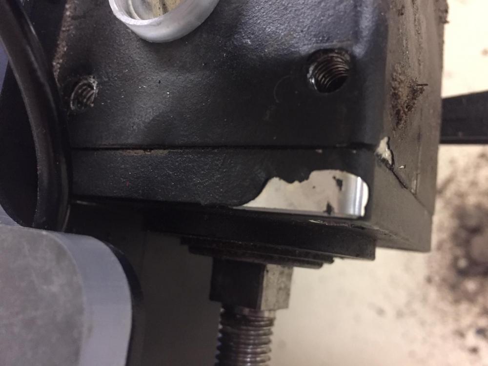

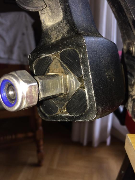

nikoo Posté(e) le 6 novembre 2018 Partager Posté(e) le 6 novembre 2018 Le 31/10/2018 à 23:37, sonkenn a dit : Hello tous, particulièrement @doutoune et @nikoo, ça y est je me suis fait ça hier soir! Plié en moins de 2h30 tout compris, en comptant une modif de mon tube qui n’a servi à rien, et un biseautage des rods qui n’a servi à rien également. En fait mon tube fait juste la taille du carré de suspat et je peux le mettre dans l’axe, pas besoin de le mettre en biais comme « le russe », et les rods rentrent dedans. J’ai laissé le moteur branché, et sur son bras, mais j’avais enlevé l’étrier pour ne pas abîmer la durite. prêt. l’arme du crime. un tube carré (j’éditerai pour les côtes), une tige filetée M12 environ 40 cm, 1 manchon M12, 2 « écrous larges » (on dit aussi manchon) M12, 2 grosses rondelles plus grandes que le tube, et j’ai même mis un roulement de butée entre la rondelle et l’écrou poir faciliter la rotation de celui-ci. Très efficace. dépose des anciennes barres, après les avoir percée poir que ce soit plus facile (là aussi, vu l’équipement je pense que c’était pas nécessaire et qu’on peut sauter l’étape). Rien de spécial, tige filetée et manchon sur le carré, le tube la rondelle le roulement l’écrou la clé de 19 et on tourne! Ça sort tout seul. pose des nouvelles barres. je pensais couper les barres « à l’économie » pour en garder des morceaux pour l’arrière, finalement je ne voulais pas me planter je les ai juste coupées en 2. Vu la première photo, je ne pense pas qu’on puisse économiser avant le montage, mais récupérer des bouts après la coupe éventuellement. Je n’y pense que maintenant, je n’ai pas mesuré mes « restes », ni la taille nécessaire pour l’arrière. Vous voyez que mon tube est pile de la bonne taille pour le poser « parallèle » et les rods - pardon les barres - rentrent dedans sans problème. Je me suis imprimé des guides en plastique pour faciliter la mise en place du tube sur la tige filetée, après pendant la manœuvre ça ne sert à rien. Il s’agit donc de positionner les barres avec le bloc carré au milieu, une rondelle et un écrou derrière pour tirer l’ensemble. Un tirap pour que les rods ne s’écartent pas trop. La tige filetée de l’autre côté, fixée avec le manchon fileté, tube, rondelle, roulement, écrou, clé de 19 et on tourne!! Ça rentre tout seul. Au début je me suis dit « oh la la les rods elle prennent cher » mais c’est rien par rapport à ce qu’elles encaissent à l’usage. Le roulement est un vrai plus, dans la cidéo du Russe on le voit un peu galèrer à tourner, en plus avec une clé plate (j’avais une oeil à cliquet ?!) auxun souci pour moi, du beurre. une fois les rods (bah oui j’y arrive pas, les barres...) et le carré bien à leur place, yapluka couper! J’ai laissé 4/5mm dépasser, car comme on l’a vu, en coupant à raz la suspension est plus souple, et vu que j’ai choisi les rods les plus molles je voulais contrebalancer. Merci @Dreadnought pour les bons conseils! et hop on remonte tout et on fait le test dit « du chinois » ? AE5CB78B-BEB4-4D5E-AA65-2599D8886425.MP4 Merci @Trotti Phil également, sans qui rien de tout ça ne serait possible.. !! ? Super boulot @sonkenn , il faut vraiment que je change mes rods a l'avant. Maintenant que tu as l'outil parfait ça devrait être facile :))) 4 Citer Lien vers le commentaire https://www.espritroue.fr/topic/4739-rendre-plus-tendre-sa-suspension-avant-sur-dt2dtu/page/7/#findComment-150511 Partager sur d’autres sites More sharing options...
sonkenn Posté(e) le 6 novembre 2018 Partager Posté(e) le 6 novembre 2018 Il y a 6 heures, nikoo a dit : Super boulot @sonkenn , il faut vraiment que je change mes rods a l'avant. Maintenant que tu as l'outil parfait ça devrait être facile :))) Yes c'est easy en fait! J’appréhendais quand même, je ne voulais pas y passer la nuit et à chaque fois que je me mets à bricoler, il y a un truc qui va de travers... à part l’arrache moyeu oublié (mais c’était vite réglé) tout à bien roulé! quand tu veux pour l’outil! 1 1 Citer Lien vers le commentaire https://www.espritroue.fr/topic/4739-rendre-plus-tendre-sa-suspension-avant-sur-dt2dtu/page/7/#findComment-150553 Partager sur d’autres sites More sharing options...

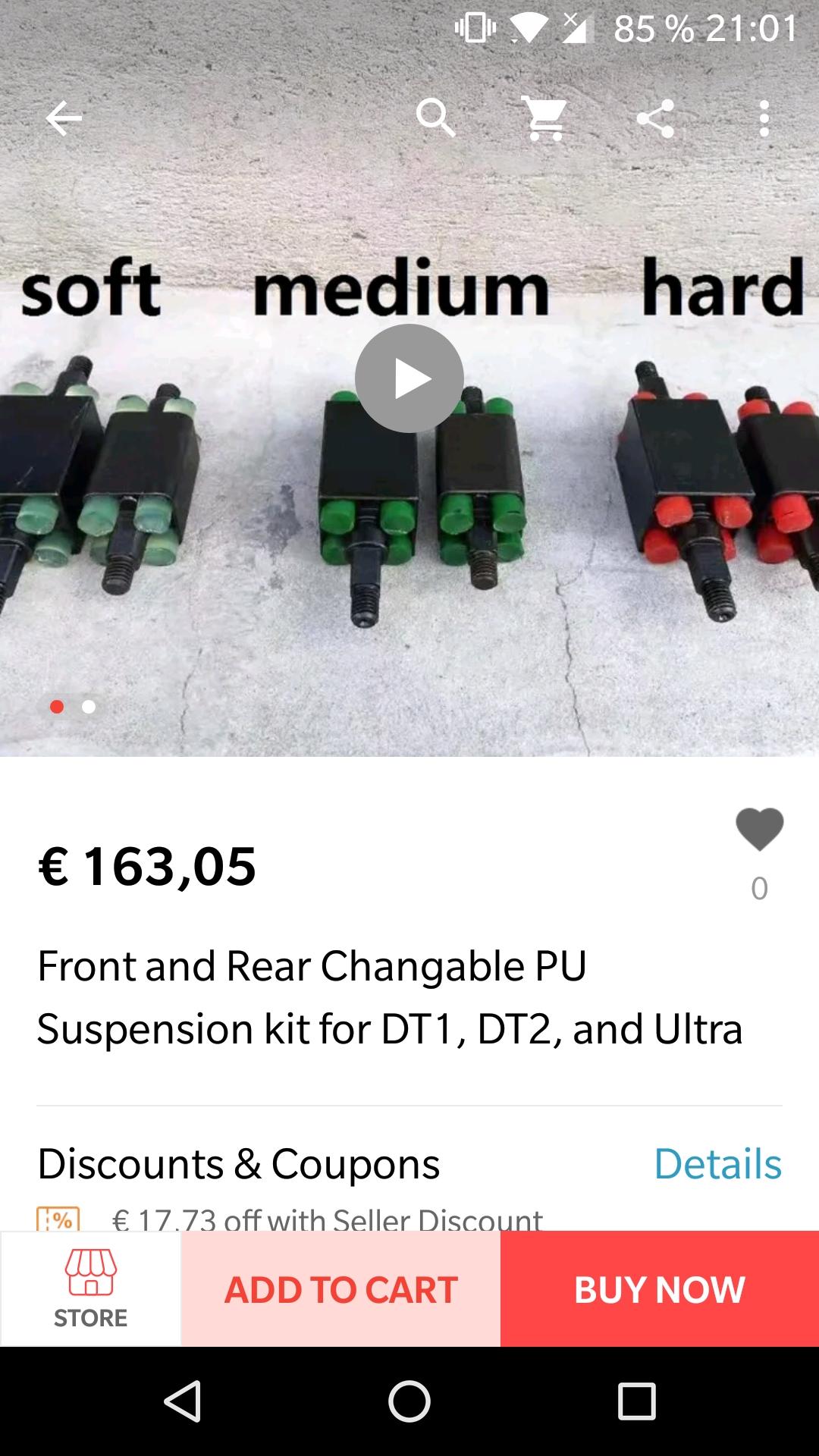

Djowss_Hmong_Jaofa Posté(e) le 21 décembre 2018 Partager Posté(e) le 21 décembre 2018 Les différentes suspensions en vente chez Kwk. 163 euros ça pique un peu ? pour l'upgrade pour des rods plus souples. Est ce moins onéreux ta technique @sonkenn pr installer les tiges dans le carré ? Citer Lien vers le commentaire https://www.espritroue.fr/topic/4739-rendre-plus-tendre-sa-suspension-avant-sur-dt2dtu/page/7/#findComment-159636 Partager sur d’autres sites More sharing options...
sonkenn Posté(e) le 21 décembre 2018 Partager Posté(e) le 21 décembre 2018 Avec ma méthode il y a l’outillage à faire, je n’ai pas fait le compte, mais un tube une tige filetée manchon ecrou roulement, peut-être 25-30€, plis une paire de tiges pour chaque roue, payées plis de 26€ pièce... près de 140€ quoi... Peut-être qu’en s’appliquant on peut économiser une paire de rods. Reste que ça revient à 84€ . c’est certes 2 fois moins cher, mais les cartouches sont beaucoup plus accessible techniquement. 1 2 Citer Lien vers le commentaire https://www.espritroue.fr/topic/4739-rendre-plus-tendre-sa-suspension-avant-sur-dt2dtu/page/7/#findComment-159638 Partager sur d’autres sites More sharing options...

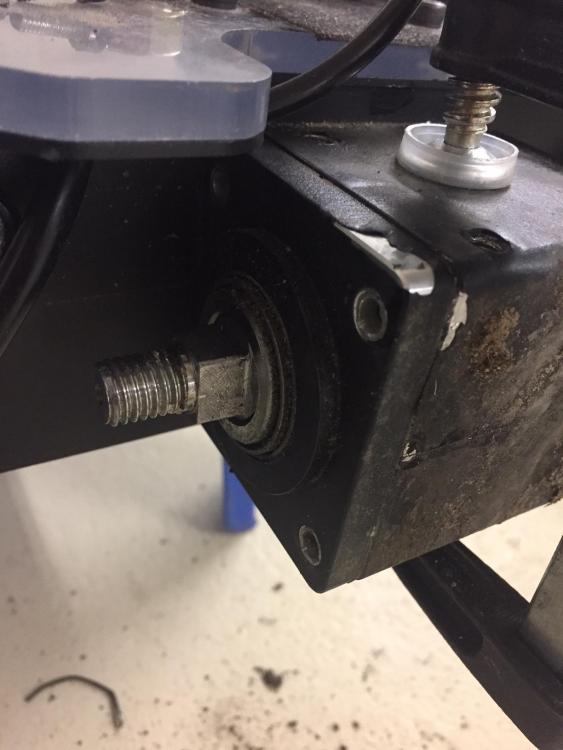

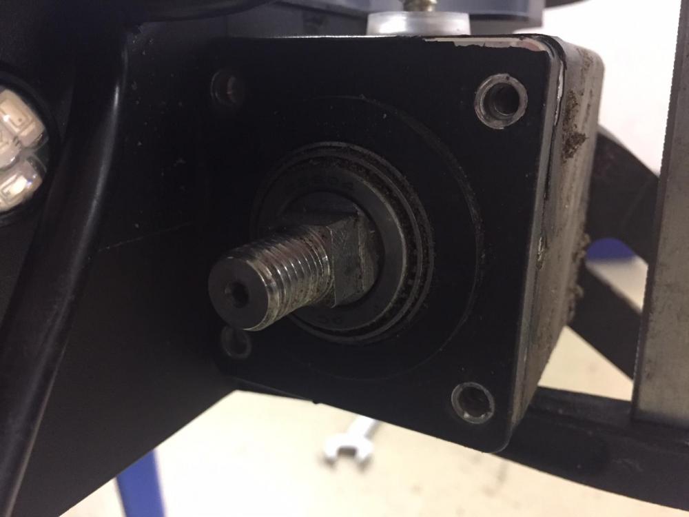

probiker475 Posté(e) le 25 mars 2019 Partager Posté(e) le 25 mars 2019 (modifié) Hello, Petite relance du topic! Tout d'abord, Merci à sonkenn pour son topic et son prêt de tige, roulement, rondelles en plus de son partage de connaissances qui m'ont permis de modifier à mon tour les RODS à l'avant. J'ai réussi à le faire en commandant un seul RODS, pour y parvenir, je conseille de commencer à positionner ces derniers dans la banane en les faisant resortir de part et d'autre puis faire passer la tige filetée à travers pour venir la connecter à l'axe central et enfin commencer l'opération de tirage. De cette façon, vous arriverez sans difficulté à bien centrer l'axe et pas d'inquiétude, avec la pression exercée par l'axe central qui coulissera entre les RODS ces derniers resteront bien en place dans la banane. Suite à cette opération réussie, je voudrais percer les RODS arrières seulement je n'arrive pas à décoller le cache carré qui intègre le roulement. J'ai essayé avec un tournevis plat mais c'est un échec, il n'y a pas assez de prise du fait que la fente entre le cache et le carré soit infime, auriez-vous une technique? Modifié le 25 mars 2019 par probiker475 Citer Lien vers le commentaire https://www.espritroue.fr/topic/4739-rendre-plus-tendre-sa-suspension-avant-sur-dt2dtu/page/7/#findComment-178952 Partager sur d’autres sites More sharing options...
JJK Posté(e) le 25 mars 2019 Partager Posté(e) le 25 mars 2019 essaie en mettant des petits coups de maillet caoutchouc sur la tranche peut être y a t-il de la colle, dans ce cas il faut un peu chauffer...... Citer Lien vers le commentaire https://www.espritroue.fr/topic/4739-rendre-plus-tendre-sa-suspension-avant-sur-dt2dtu/page/7/#findComment-178967 Partager sur d’autres sites More sharing options...
