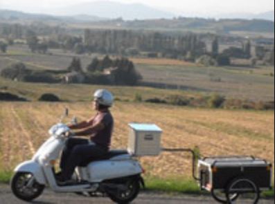

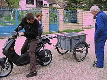

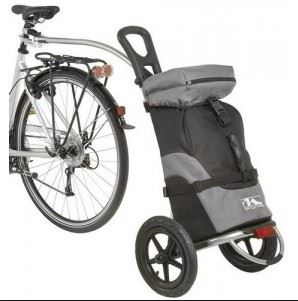

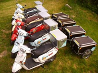

Envisage éventuellement l'utilisation d'une remorque.
Les meilleures sont mono-roue (meilleure tenue de route, mais pénibles quand on les dételle, à cause du manque d'équilibre et de la liaison scooter--remorque de type cardan).
Les 2 roues sont plus encombrantes, mais plus simple à installer, les timons rehaussés peuvent s'accrocher au porte bagage... La remorque peut être très petite, un simple plateau suffit, il faut quand même des réflecteurs, éclairage, et plaque si le scooter est immatriculé. De préférence choisir un modèle suspendu. Ce n'est pas forcément très cher :
  • +1 2
https://www.espritroue.fr/topic/4745-transport-d-une-roue-sur-2-roues/#findComment-103453
Attention, ce style de remorque prévue pour les vélos n'est certainement pas adaptée pour rouler derrière une 125.

il y a une heure, lzc17 a dit :
Ah bon, pourquoi ? Est-ce technique, législatif, autre ?
Remorque1.JPG.b2e03b89cfc1ac3751d4802ec59b7184.JPGRemorque2.JPG.dab7421d1a8673a67f95c087077951fe.JPGRemorque3.JPG.d39c849bf5cafd3e2837ad4a7966704d.JPGRemorque4.JPG.24bdffea68bf782cd2474d274811d5e0.JPG
Transporter moins de 20 kg ne nécessite pas un équipement extrême, une structure plus simple suffirait...
C'était juste une idée pour être exhaustif, sachant que tirer une remorque avec un deux roues n'a rien d'extraordinaire, j'ai eu l'occasion de faire ça il y a 35 ans avec ma Honda 750.
Je me demande même si un simple caddy attelable ne serait pas suffisant... Cela demanderait en effet une analyse sérieuse...
