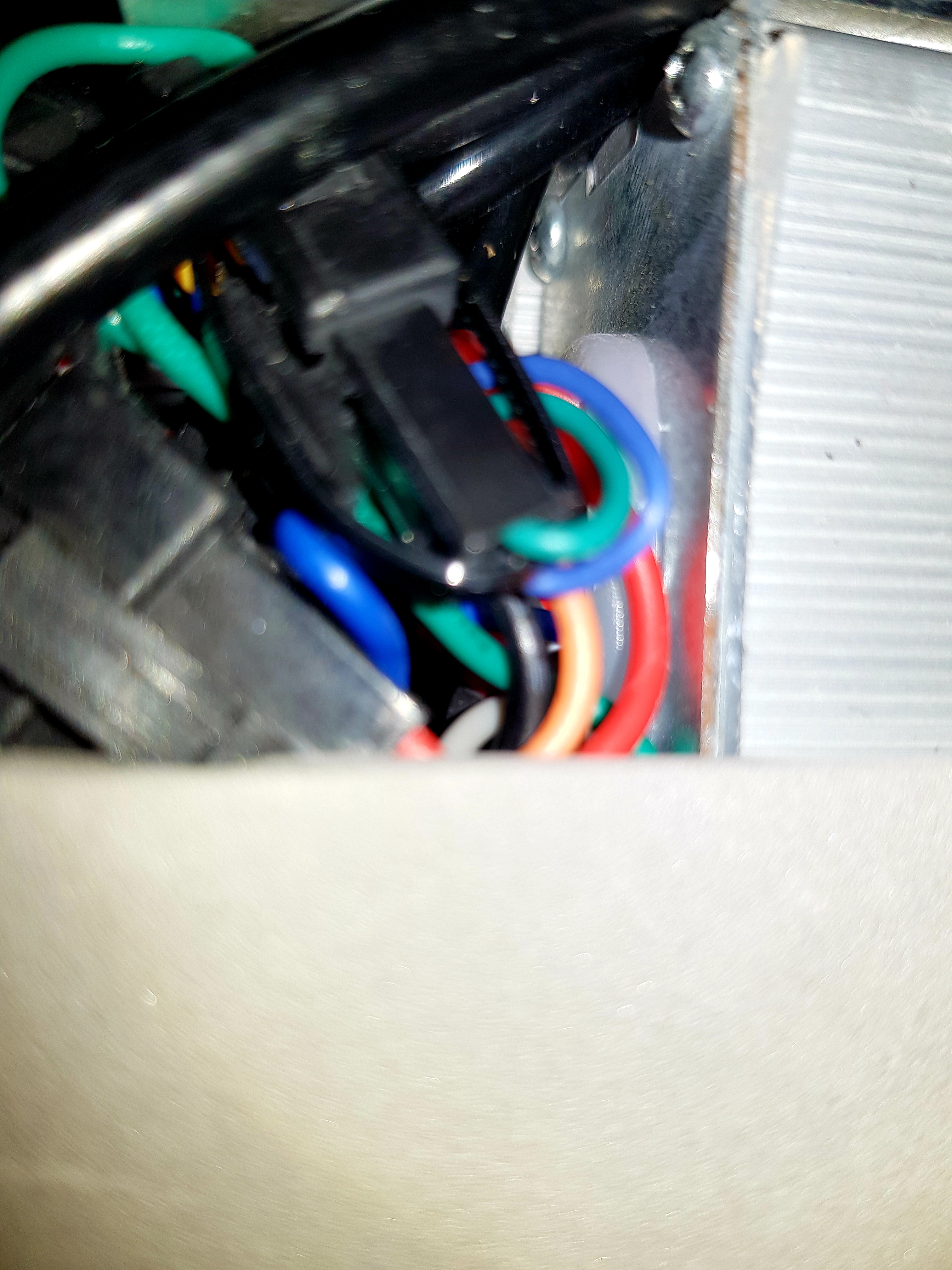

sonkenn Posté(e) le 25 mars 2018 Partager Posté(e) le 25 mars 2018 salut @GregA, j’ai la même version que toi, @Didier.94600, @KAL... une des dernières vur que j’ai été livré dans la première quinzaine d’aout. le sujet a déjà été abordé, si tu veux un nouveau LCD il faut passer au nouveau contrôleur. Principal avantage: le réglage plus fin du frein électrique (5 niveaux) Principal inconvénient: plus de réglage fin du voltage, qui influence la coupure batterie et la précision de la jauge batterie. 3 Citer Lien vers le commentaire https://www.espritroue.fr/topic/4773-quelle-est-la-version-de-ma-dualtron-2ex/#findComment-103974 Partager sur d’autres sites More sharing options...

KAL Posté(e) le 25 mars 2018 Partager Posté(e) le 25 mars 2018 Oui tu as raison Didier! 2 contrôleurs l'1 sur l'autre.?? 3 Citer Lien vers le commentaire https://www.espritroue.fr/topic/4773-quelle-est-la-version-de-ma-dualtron-2ex/#findComment-103988 Partager sur d’autres sites More sharing options...
