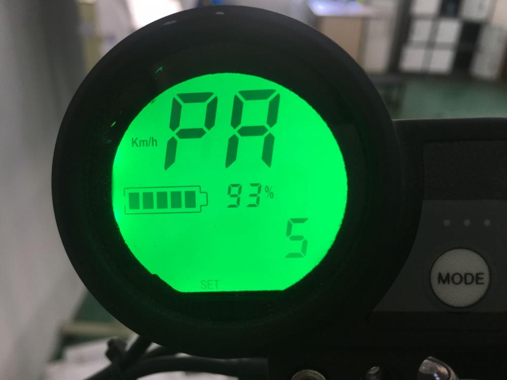

Trotti Phil Posté(e) le 26 mars 2018 Partager Posté(e) le 26 mars 2018 (modifié) Merci la compagnie @Twily Ton LCD appartient à la "version 'intermédiaire' " ("new version Blue" sur le shop KWK), cela dit vu que ton LCD porte déjà les nouvelles fonctionnalités et que tu es déjà en tension directe de la batterie sur ton LCD... ..tes (deux) contrôleurs sont bien compatibles avec les LCD "V2" verts (uniquement la couleur du rétroéclairage LED qui change) (Photo credits: Kylin Pan/KWK) En fait pour identifier sa version de LCD (V1 12V, V.15 'intermédiaire' ou V2 les deux avec nouveaux réglages et tension directe, il suffit de regarder si la fonction % y est présente: Si oui, il s'agit d'un LCD en tension batterie (post-août 2017). Si-non, il s'agit LCD 12V (pièce fabriquée avant août 2017). Pour la petite histoire certains 'Dualtronistes senior' se rappellent peut-être des premiers lots de DT1 (débuts-mi 2016) sur lesquels la fonction % était présente et activable/désactivable sur la page de voltage du LCD par appui maintenu du bouton "MODE"... Modifié le 26 mars 2018 par Trotti Phil 1 1 Citer Lien vers le commentaire https://www.espritroue.fr/topic/4773-quelle-est-la-version-de-ma-dualtron-2ex/page/2/#findComment-104097 Partager sur d’autres sites More sharing options...
