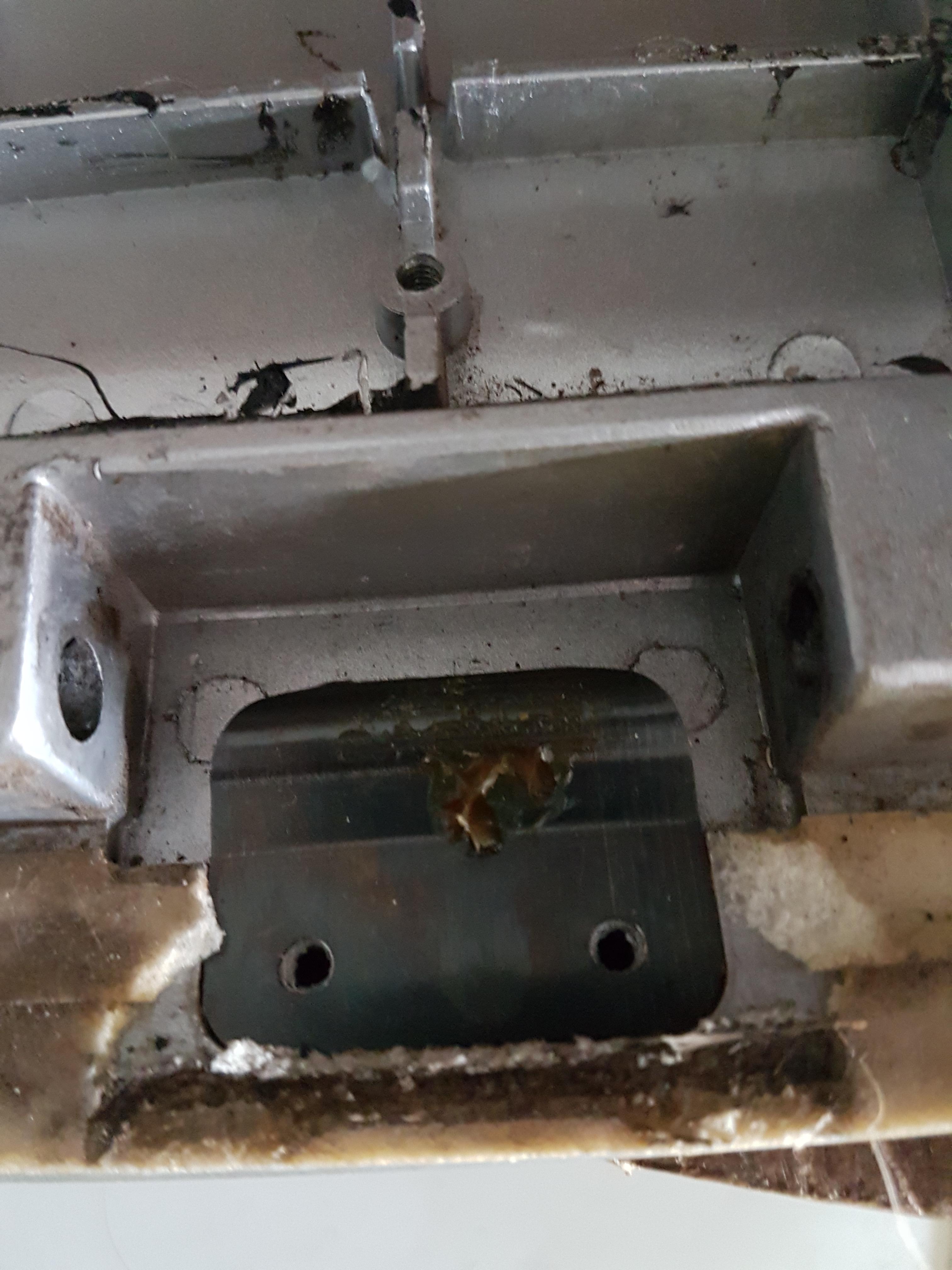

Kingtus Posté(e) le 15 juillet 2016 Partager Posté(e) le 15 juillet 2016 Quelqu'un aurait un tru ou une astice pour facilité l'ouverture des cales pieds? J'en ai un vraiment dur à ouvrir, meme avec la main. Surtout que j'ai mis du grip et donc a chaque fois ca me griffe un peu. Un peu de graisse (mais ou?) ou une vise à desserer? Citer Lien vers le commentaire Partager sur d’autres sites More sharing options...
En_Zion_La Posté(e) le 15 juillet 2016 Partager Posté(e) le 15 juillet 2016 Dévisse un c'est la meilleure façon mais pas trop car avec le temps et les sessions qui s'enchaînent se sera de plus en plus facile... Cela peut être aussi dur car tu es peut-être tombé et l'axe des pedales s'est tordu ? Dans tout les cas dévisser fonctionne. Citer Lien vers le commentaire Partager sur d’autres sites More sharing options...
Kingtus Posté(e) le 15 juillet 2016 Partager Posté(e) le 15 juillet 2016 Devisser quel vis? (photo?) J'ai pas envie que ma pedale tombe quand je suis dessus non plus... Citer Lien vers le commentaire Partager sur d’autres sites More sharing options...
Chromium Posté(e) le 15 juillet 2016 Partager Posté(e) le 15 juillet 2016 (modifié) @Kingtus regarde la réponse @Boni7league Modifié le 15 juillet 2016 par Chromium La bonne explication suit Citer Lien vers le commentaire Partager sur d’autres sites More sharing options...
Boni7league Posté(e) le 15 juillet 2016 Partager Posté(e) le 15 juillet 2016 Pas besoin de dévisser les vis qui tienne l'axe en place , elles servent de butée et si tu desserre tu risque déjà de les perdres et de créer du jeu au niveau de l'axe. ..démonte les pédales et tu auras accès au ressort (partie noir fixer avec 2 vis ) tu l'écrase un peu et tu vérifi si plus facile à déplier ou si au contraire elles sont trop lâches tu remonte un peu la lame ... Citer Lien vers le commentaire Partager sur d’autres sites More sharing options...
En_Zion_La Posté(e) le 15 juillet 2016 Partager Posté(e) le 15 juillet 2016 Pour être précis que je dis dévisser je voulais dire légèrement desserrer... D'ailleurs c'est la même opération quand tu montes un trolley pour les autres roues...je ne comprends pas trop le point évoqué par @Boni7league... Je l'ai fait sur toutes mes roues soit resserrer ou le contraire... Citer Lien vers le commentaire Partager sur d’autres sites More sharing options...
