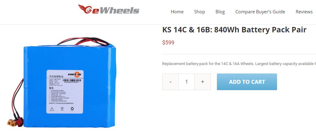

Techos78 Posté(e) le 4 avril 2018 Partager Posté(e) le 4 avril 2018 (modifié) Il est possible que ces batteries soient branchés en cascade (et non pas en //), ce qui implique que les connecteurs des deux packs ne sont pas les mêmes. Si on sait bien souder et mettre des gaines thermorétractables, ce n'est pas un problème. Le changement est plus simple que de remplacer une chambre à air, il faut juste aligner les tensions (mieux qu'un Volt) des deux packs avant de les connecter. Il y a une étincelle "normale" due aux condensateurs de la carte mère. Acheter les packs est un problème car l'importateur @Kingsong Europe ne veut pas les vendre seuls, il faut passer par le sav. Et si on achète des packs génériques, il faut regarder la dimension, la limitation en courant de sortie et la protection du port de charge (diode). Tout cela est relativement simple, il ne faut pas hésiter. Mais tu peux aussi, en cassant ta tirelire, passer à 840 Wh, avec deux packs 16S2P d'excellentes cellules 3500mAh (il n'y a pas mieux). Un exemple, juste pour info : Edit : Erreur, voir ci-dessous. Modifié le 5 avril 2018 par Techos78 Citer Lien vers le commentaire https://www.espritroue.fr/topic/4809-remplacement-batterie-hs/#findComment-105451 Partager sur d’autres sites More sharing options...
