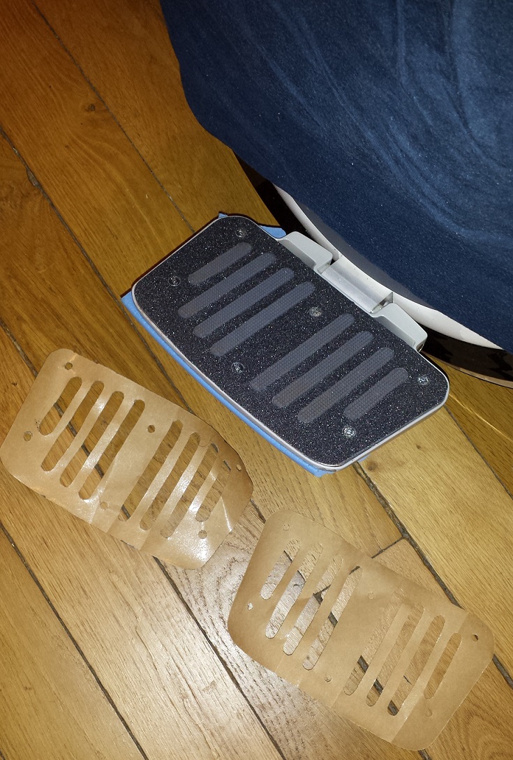

Billybob Posté(e) le 8 janvier 2017 Partager Posté(e) le 8 janvier 2017 (modifié) Bonjour à tous, Désolé de remonter ce sujet plutôt vieux, pourriez-vous poster quelques photos de vos pédales avec un grip supplémentaire ? Je n'arrive pas à voir comment les poser et les disposer ... La 9bot1 + baskets + semelles mouillées apportent quelques frayeurs ... d'autant plus que je débute Merci ! Billybob Modifié le 8 janvier 2017 par Billybob Citer Lien vers le commentaire https://www.espritroue.fr/topic/482-du-grip-sur-les-p%C3%A9dales-pourquoi/page/2/#findComment-35680 Partager sur d’autres sites More sharing options...

Sammbd Posté(e) le 14 janvier 2017 Partager Posté(e) le 14 janvier 2017 (modifié) @Billybob Voilà ce que ça donne de mon côté, tout fraîchement posé d'aujourd'hui. Je suis exactement dans le même cas que toi. Mon compagnon s'est fait chier à reprendre les contours sur une feuille, à les reporter sur le grip pour bien découper . Après le dessus métallique du repose-pied se dévisse donc ça va. Modifié le 14 janvier 2017 par Sammbd Citer Lien vers le commentaire https://www.espritroue.fr/topic/482-du-grip-sur-les-p%C3%A9dales-pourquoi/page/2/#findComment-36321 Partager sur d’autres sites More sharing options...
Invité Posté(e) le 14 janvier 2017 Partager Posté(e) le 14 janvier 2017 Le plus facile et de démonter la plaque, coller le grip et couper les contours au cutter. Citer Lien vers le commentaire https://www.espritroue.fr/topic/482-du-grip-sur-les-p%C3%A9dales-pourquoi/page/2/#findComment-36324 Partager sur d’autres sites More sharing options...
Billybob Posté(e) le 14 janvier 2017 Partager Posté(e) le 14 janvier 2017 Salut @Hansolo & @Sammbd, merci pour les astuces, je vais de ce pas commander du grip. En tout cas chapeau, le découpage & collage sont super propres !!! Citer Lien vers le commentaire https://www.espritroue.fr/topic/482-du-grip-sur-les-p%C3%A9dales-pourquoi/page/2/#findComment-36325 Partager sur d’autres sites More sharing options...
papyGillou Posté(e) le 15 janvier 2017 Partager Posté(e) le 15 janvier 2017 Il y a 11 heures, Sammbd a dit : Je viens moi-même de mettre du grip sur ma 9B1, donc comme je suis débutante je vais apprendre avec, m'y habituer. Il faut dire que mes chaussures de ville sont lisses et je ne peux pas aller bosser en baskets...Sur celle de mon mec, on ne va pas en mettre pour l'instant, ça permettra quand même de comparer les différences de ressenti. J'ai pas cherché très loin, mon mec est allé prendre du grip Décathlon. Du coup pour juger des éventuelles différences de tenue, pour ceux qui en ont mis, quel marque de grip avez-vous? Des semelles lisses ne sont pas forcément un handicap : en effet, avec l'habitude, on a un meilleur ressenti de la roue (c'est du moins mon cas car j'ai des baskets à semelles lisses) Avec des chaussures de ville, le grip devrait être très efficace. Bon apprentissage Citer Lien vers le commentaire https://www.espritroue.fr/topic/482-du-grip-sur-les-p%C3%A9dales-pourquoi/page/2/#findComment-36334 Partager sur d’autres sites More sharing options...
papyGillou Posté(e) le 15 janvier 2017 Partager Posté(e) le 15 janvier 2017 Il y a 9 heures, Hansolo a dit : Le plus facile et de démonter la plaque, coller le grip et couper les contours au cutter. Je confirme, rapide et très propre. Citer Lien vers le commentaire https://www.espritroue.fr/topic/482-du-grip-sur-les-p%C3%A9dales-pourquoi/page/2/#findComment-36335 Partager sur d’autres sites More sharing options...
