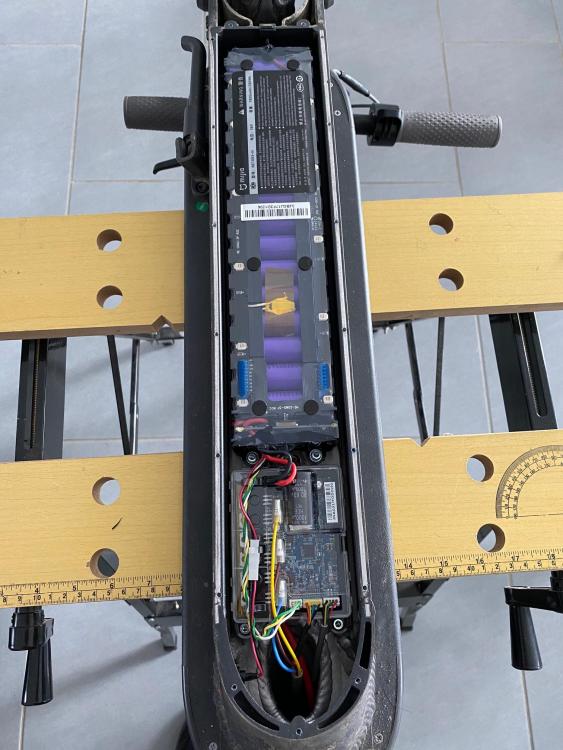

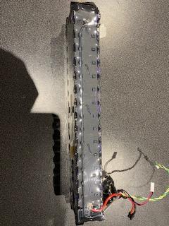

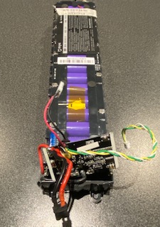

Louxor31 Posté(e) le 29 décembre 2020 Partager Posté(e) le 29 décembre 2020 (modifié) Bonjour, merci pour ce sujet très complet. Problèmes avec ma M365 : A plusieurs reprises impossible de l'allumer. j'ai réussi a me dépanner 2 ou 3 fois en rebranchant le chargeur la trot se rallumait. ça a fini par plus marcher, alim branchée les diodes s'allument puis s'eteignent. Le reset depuis panel / frein et accélérateur ne donne rien Démontage du panel de commande : rien d'anormal Démontage de la Bat pour voir le PB : J'ai 3,6 volts au connecteur de la Bat et 39 Volts au bornes directes de la bat Généralement et sur les tutos / vidéo ça annonce un fusible Z grillé J'ai 2 fusibles Z : Au multimetre ils ont l'air ok tous les 2 La sonde de température aussi. Quand j'appuis sur bouton reset de la BMS j'ai le voyant bleu 1 fois le rouge 2 fois rapides puis une fois longue. Quelqu'un a une idée ? BMS HS ou faut chercher un composant à remplacer ? Merci à tous les Riders. IMG_6091.mov Modifié le 29 décembre 2020 par Louxor31 Citer Lien vers le commentaire https://www.espritroue.fr/topic/4842-xiaomi-m365-faq-liste-des-probl%C3%A8mes-et-solutions-r%C3%A9pertori%C3%A9es/page/13/#findComment-278870 Partager sur d’autres sites More sharing options...

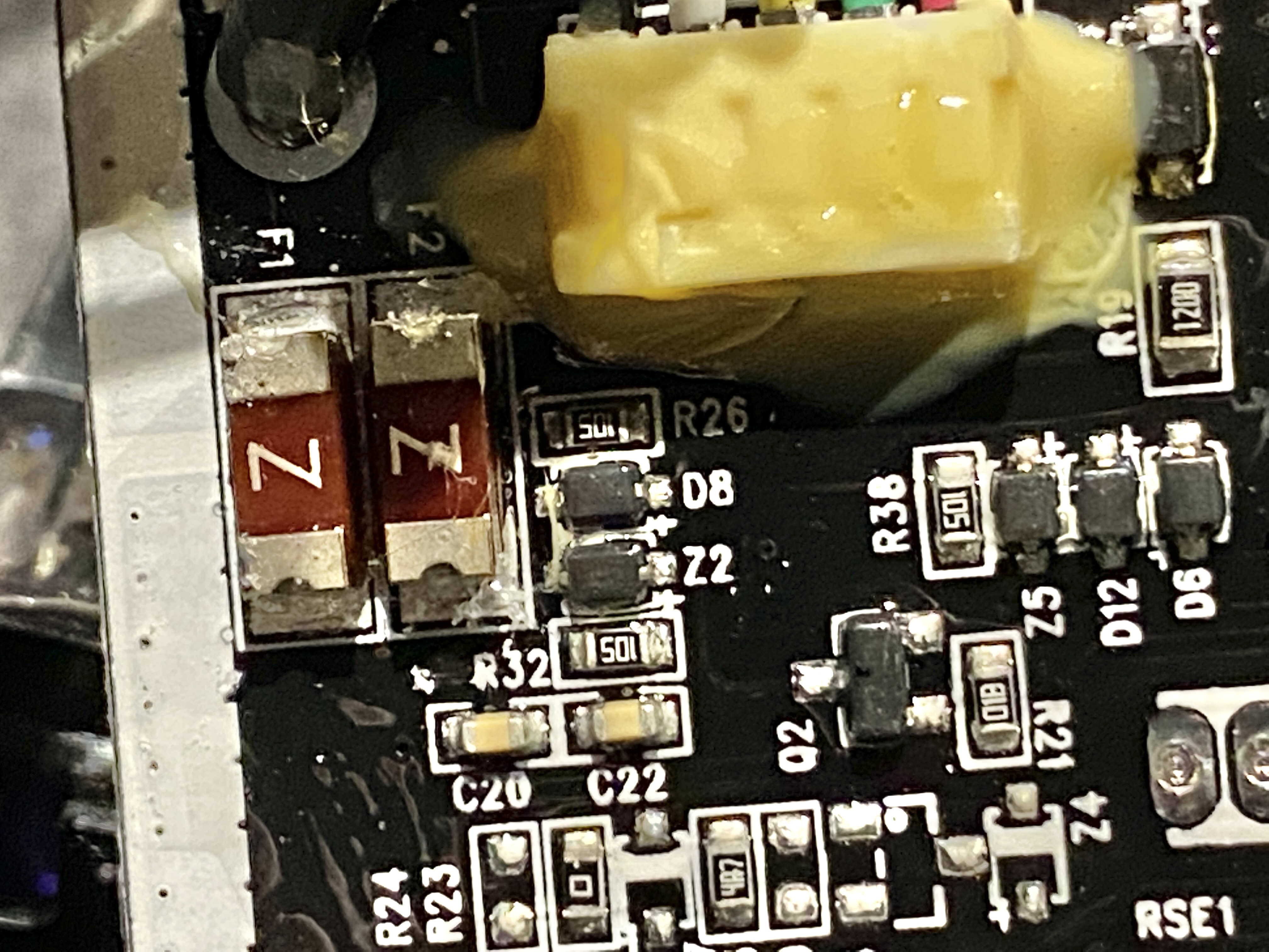

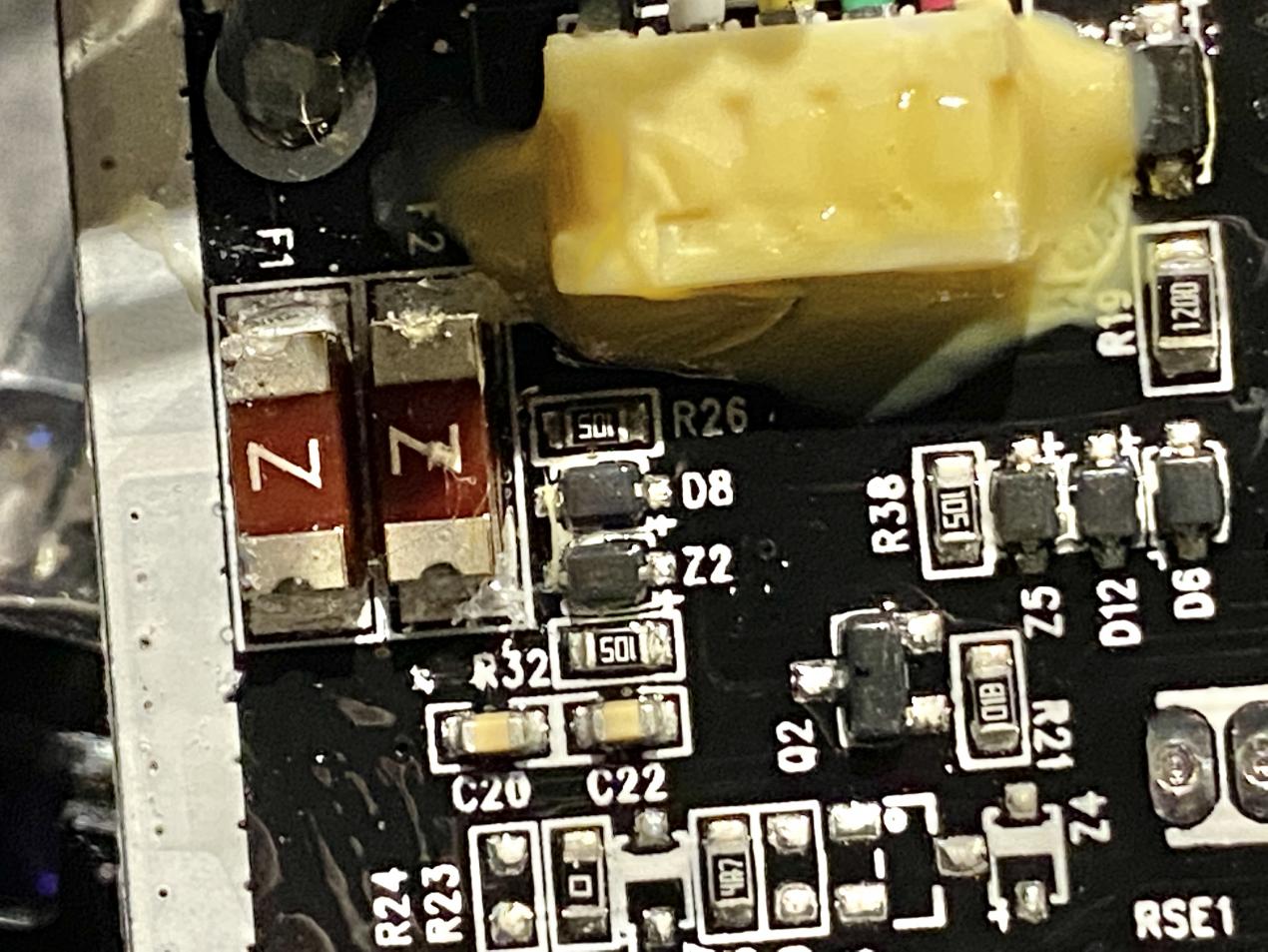

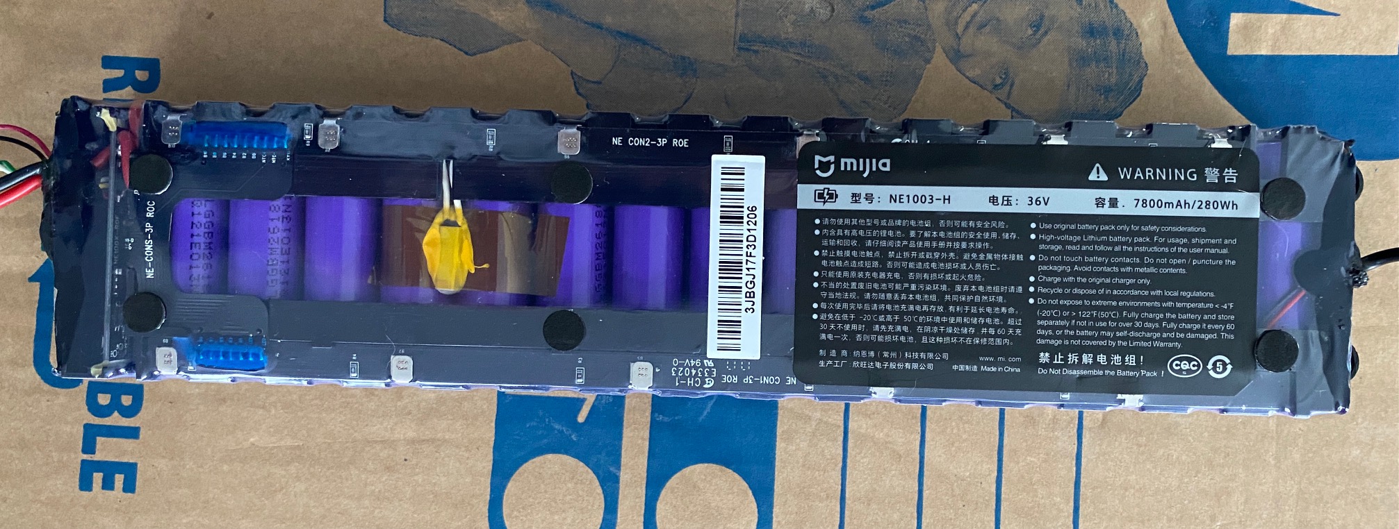

Louxor31 Posté(e) le 28 janvier 2021 Partager Posté(e) le 28 janvier 2021 (modifié) Bonjour problème avec ma m365 elle s allume plus. j ai changé la carte BMS , toujours le même problème j ai 3,6 volts sur la prise batterie et 39 volts sur les bornes de la batterie, quelque chose empêche le courant de passer mais c est pas le bms puisque je viens de le changer avec la sonde de température. je me demande si cela peut être la thermistance ( marquée TEMGUARD KY11 ) qui a est collée sur le dessus de la batterie ? Quelqu un à déjà eu le problème ? Modifié le 28 janvier 2021 par Louxor31 Ajout image Citer Lien vers le commentaire https://www.espritroue.fr/topic/4842-xiaomi-m365-faq-liste-des-probl%C3%A8mes-et-solutions-r%C3%A9pertori%C3%A9es/page/13/#findComment-283007 Partager sur d’autres sites More sharing options...
