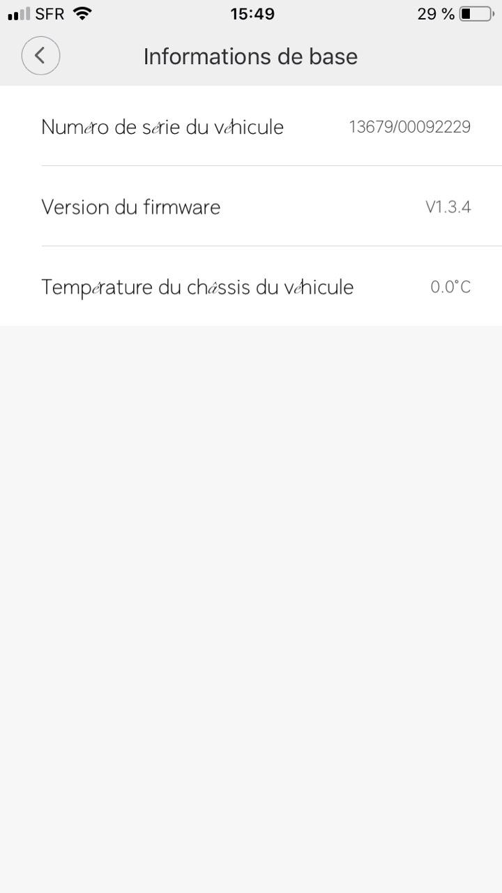

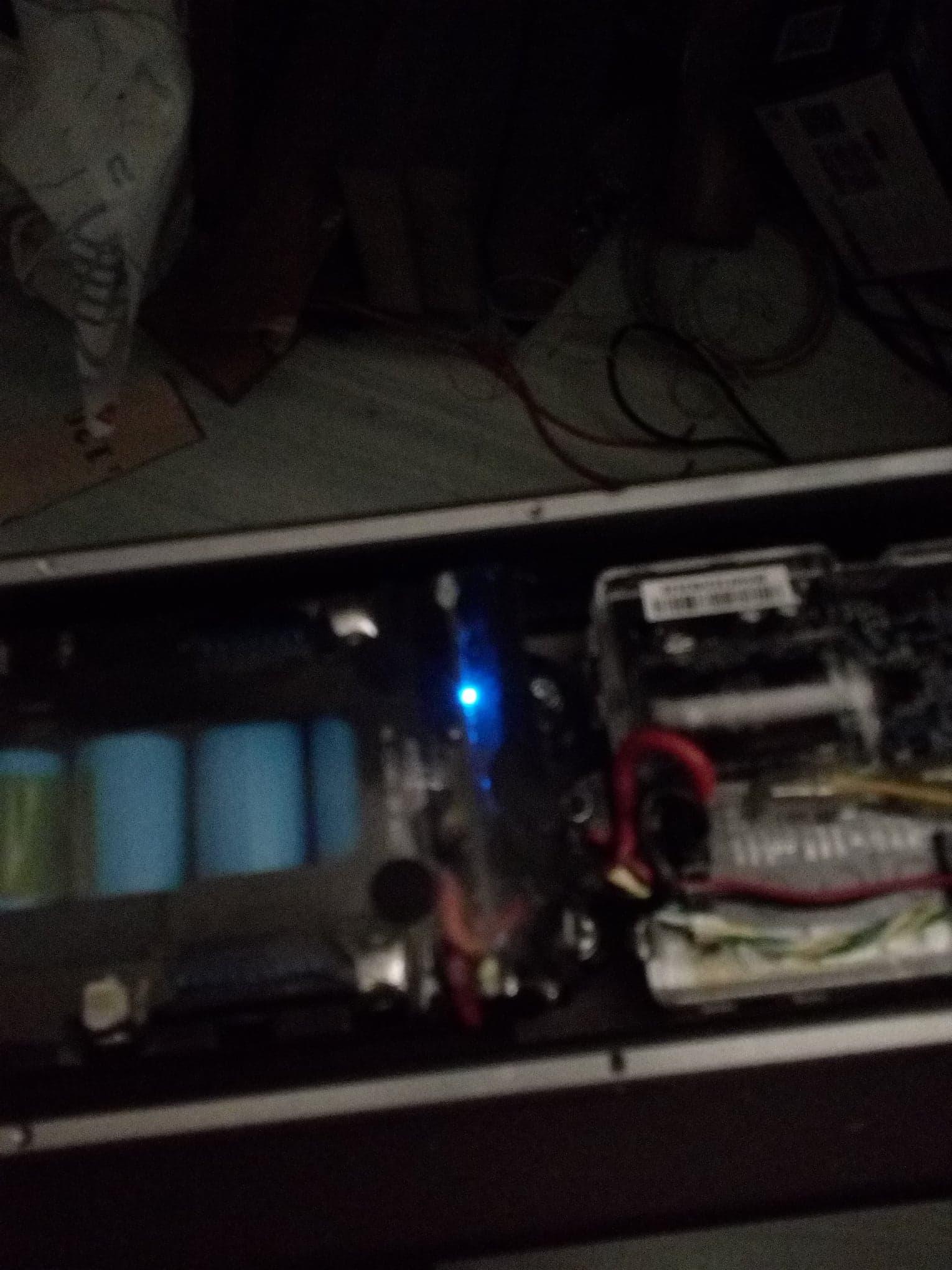

Flt Posté(e) le 11 février 2019 Partager Posté(e) le 11 février 2019 Bonjour, Je rebondis sur le sujet des cellules déséquilibrées et avec un comportement étrange. Auriez-vous une piste ? Ma trotinette ne démarre que si le chargeur est branché. Si je débranche alors le chargeur, elle se comporte comme si la charge continuait !! (les diodes s'allument successivement et l'appli m'indique un % de batterie et une capacité en croissance). Je peux alors l'arrêter et la rallumer pendant quelques temps. Au bout d'un certain temps (autour des 100% de baterie au compteur), elle s'arrête sans bip et refuse de redémarrer. Si je roule, le niveau de batterie baisse , mais la hausse (et l'arrêt) revient dès que je suis à l'arrêt Grace à m365 batterie, j'ai pris quelques image des cellules, en espérant que ca aide. J'ai 2 cellules qui divergent... J'ai profité du WE pour décharger à 25%, pour voir ce que ca donne, puis recharger. le comportement semble ne pas avoir changé. Pourcentage restant: 87 % Niveau de batterie: 6807 mAh Capacité de conception: 7800 mAh Voltage de batterie: 38.83 V Temp. (capteur inférieur): 17°C Temp. (capteur supérieur): 18°C Cycles complets: 22 Compteur de charge: 60 Date de production: 17-05-13 S/N de batterie: 3JBGJxx Version du BMS: 1.1.5 C01: 3,870 V* C02: 3,859 V* C03: 3,877 V* C04: 3,915 V* C05: 3,887 V* C06: 3,868 V* C07: 3,891 V* C08: 3,632 V* C09: 4,153 V C10: 3,930 V* Pourcentage restant: 75 % Niveau de batterie: 5880 mAh Capacité de conception: 7800 mAh Voltage de batterie: 37.92 V Temp. (capteur inférieur): 21°C Temp. (capteur supérieur): 22°C Cycles complets: 22 Compteur de charge: 60 Date de production: 17-05-13 Version du BMS: 1.1.5 C01: 3,779 V* C02: 3,785 V* C03: 3,787 V* C04: 3,788 V* C05: 3,783 V* C06: 3,802 V* C07: 3,804 V* C08: 3,546 V* C09: 4,058 V C10: 3,798 V* Pourcentage restant: 26 % Niveau de batterie: 2041 mAh Capacité de conception: 7800 mAh Voltage de batterie: 36.59 V Temp. (capteur inférieur): 25°C Temp. (capteur supérieur): 26°C Cycles complets: 22 Compteur de charge: 60 Date de production: 17-05-13 Version du BMS: 1.1.5 C01: 3,648 V* C02: 3,655 V* C03: 3,656 V* C04: 3,658 V* C05: 3,652 V* C06: 3,666 V* C07: 3,669 V* C08: 3,407 V* C09: 3,929 V C10: 3,662 V* Merci d'avance de toute piste ! PS: je n'ai pas suffisement confiance dans mes capacité électroniques pour faire un requalibrage manuel des cellules sur une telle différence. Citer Lien vers le commentaire https://www.espritroue.fr/topic/4842-xiaomi-m365-faq-liste-des-probl%C3%A8mes-et-solutions-r%C3%A9pertori%C3%A9es/page/8/#findComment-170166 Partager sur d’autres sites More sharing options...
