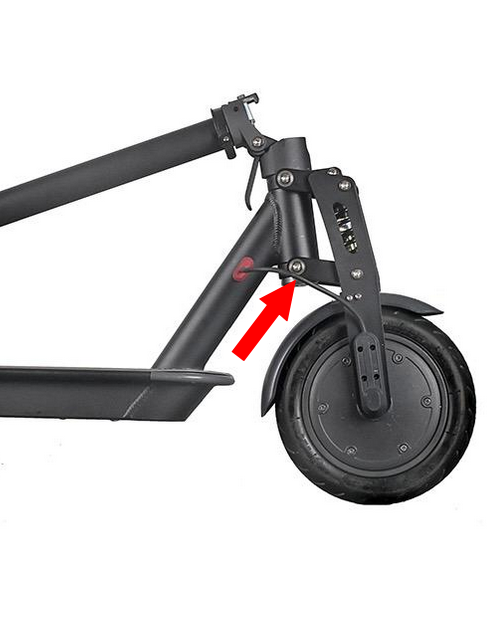

NICOSPEED Posté(e) le 28 mars 2019 Partager Posté(e) le 28 mars 2019 Le 20/03/2019 à 12:32, Lucie a dit : Bonjour, est-ce que cela vaut vraiment le coup de mettre des pneus Hollow à trous pour contrer le manque d'amorti ? je viens d'acheter la m365 et commence à regretter car c'est mon dos qui prend tout ! j'hésitais avec des modèles avec amortisseurs mais en général ceux-ci ont des pneus pleins donc par forcément plus confortables Bonjour, connais tu ce kit amortisseur avant pour M365 ? Citer Lien vers le commentaire Partager sur d’autres sites More sharing options...
TexMurphy Posté(e) le 28 mars 2019 Partager Posté(e) le 28 mars 2019 ça me semble "tendu" sans modifs, pour le câble moteur.... Citer Lien vers le commentaire Partager sur d’autres sites More sharing options...
