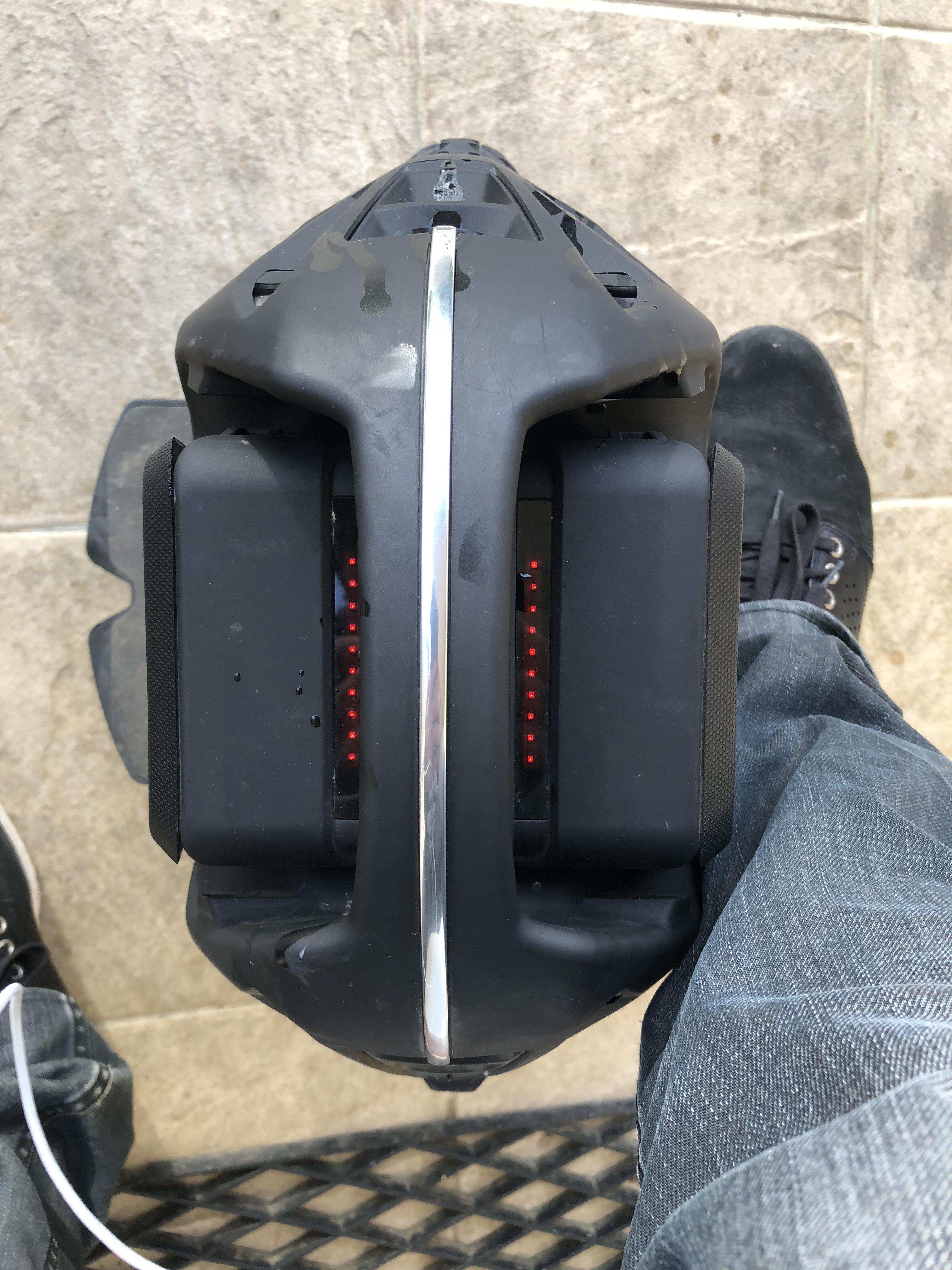

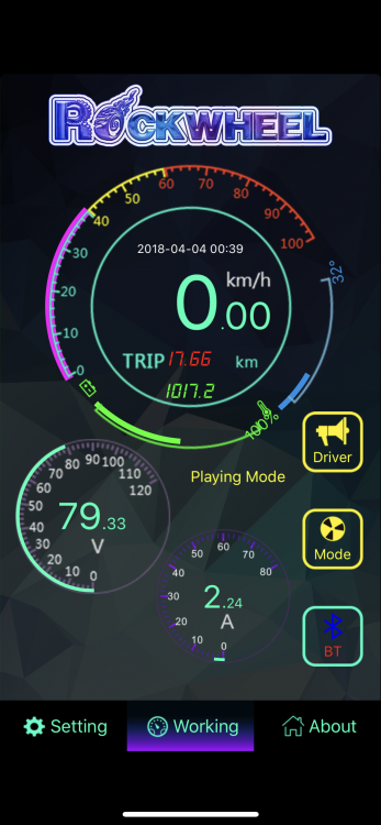

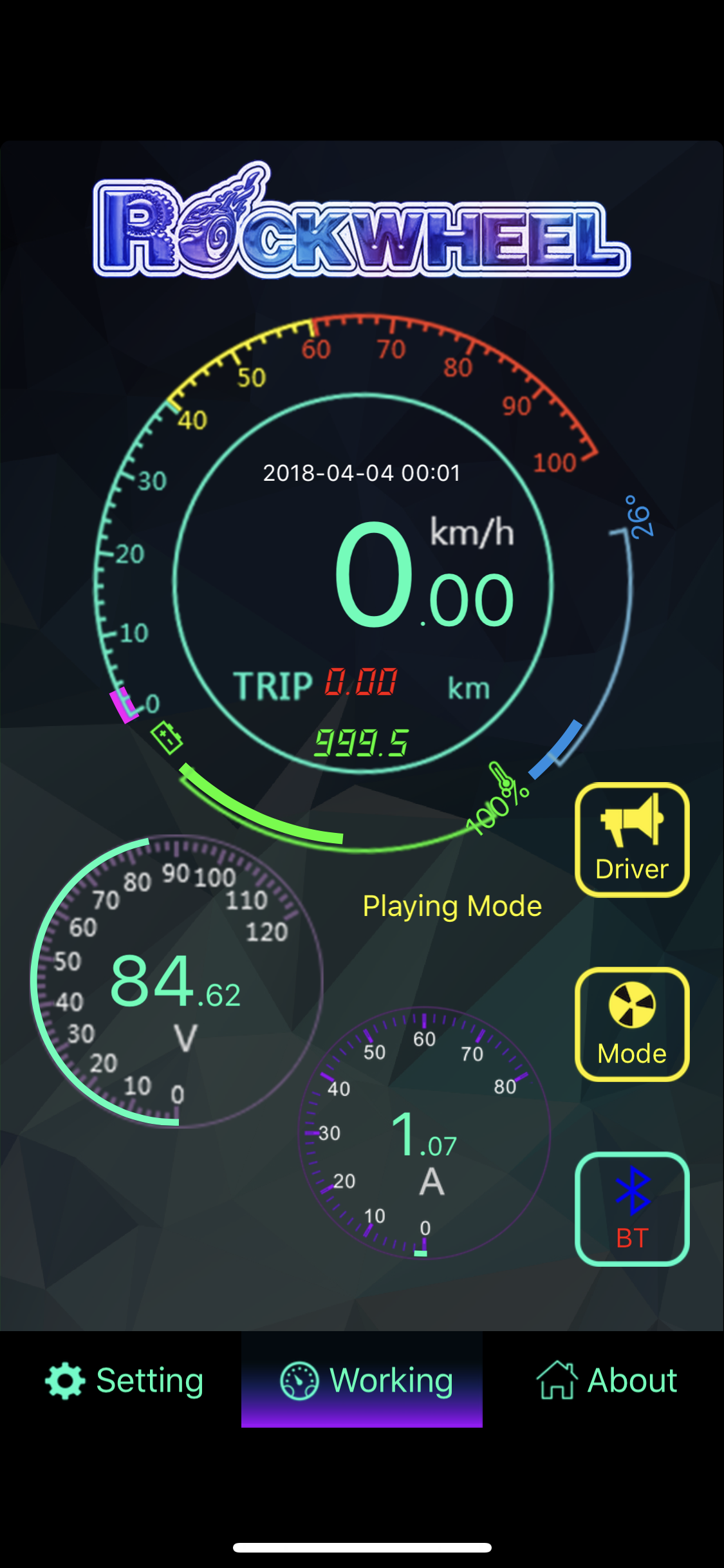

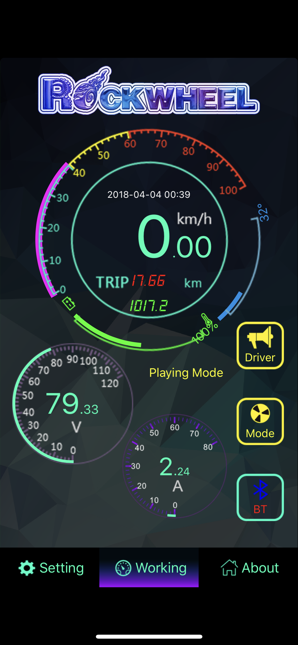

Babidyxp Posté(e) le 4 avril 2018 Partager Posté(e) le 4 avril 2018 Bonjour j'ai l'impression d'avoir un pb sur la batterie de ma GT16. J'ai les led et le pourcentage de batterie sur l'app qui ne bouge pas. J'ai fait quelque captures Avant de partir batterie pleine : Après 17 KM Au bout de 17KM je ne vois aucun changement. Pensez-vous qu'il y a une manipulation a faire ou que ma roue est en panne (même si elle marche très bien) Je n'ai jamais regardé avant car je ne fais que de petit trajets de 17KM et je n'ai donc pas à m'inquiéter de l'autonomie. Merci Citer Lien vers le commentaire Partager sur d’autres sites More sharing options...
G.Rhum Posté(e) le 4 avril 2018 Partager Posté(e) le 4 avril 2018 l'info % batterie est fausse sur la GT16 (même avec WheelLog par ex) mais ta tension a bien chuté de 84 V à 79 V fait encore 10 kms et tu n'auras plus que 8 LED Citer Lien vers le commentaire Partager sur d’autres sites More sharing options...

Bigorniou Posté(e) le 4 avril 2018 Partager Posté(e) le 4 avril 2018 (modifié) La GT 16 a une très bonne autonomie et je ne pense pas que 17 km suffisent a éteindre une paire de led Par contre, il est vrai que sur les appli (wheellog, Wheelinfo et Rockwheel ) la charge de la batterie reste à 100% ( c'est un bug connu) et il faut se fier uniquement au voltage... Modifié le 4 avril 2018 par Bigorniou Citer Lien vers le commentaire Partager sur d’autres sites More sharing options...
