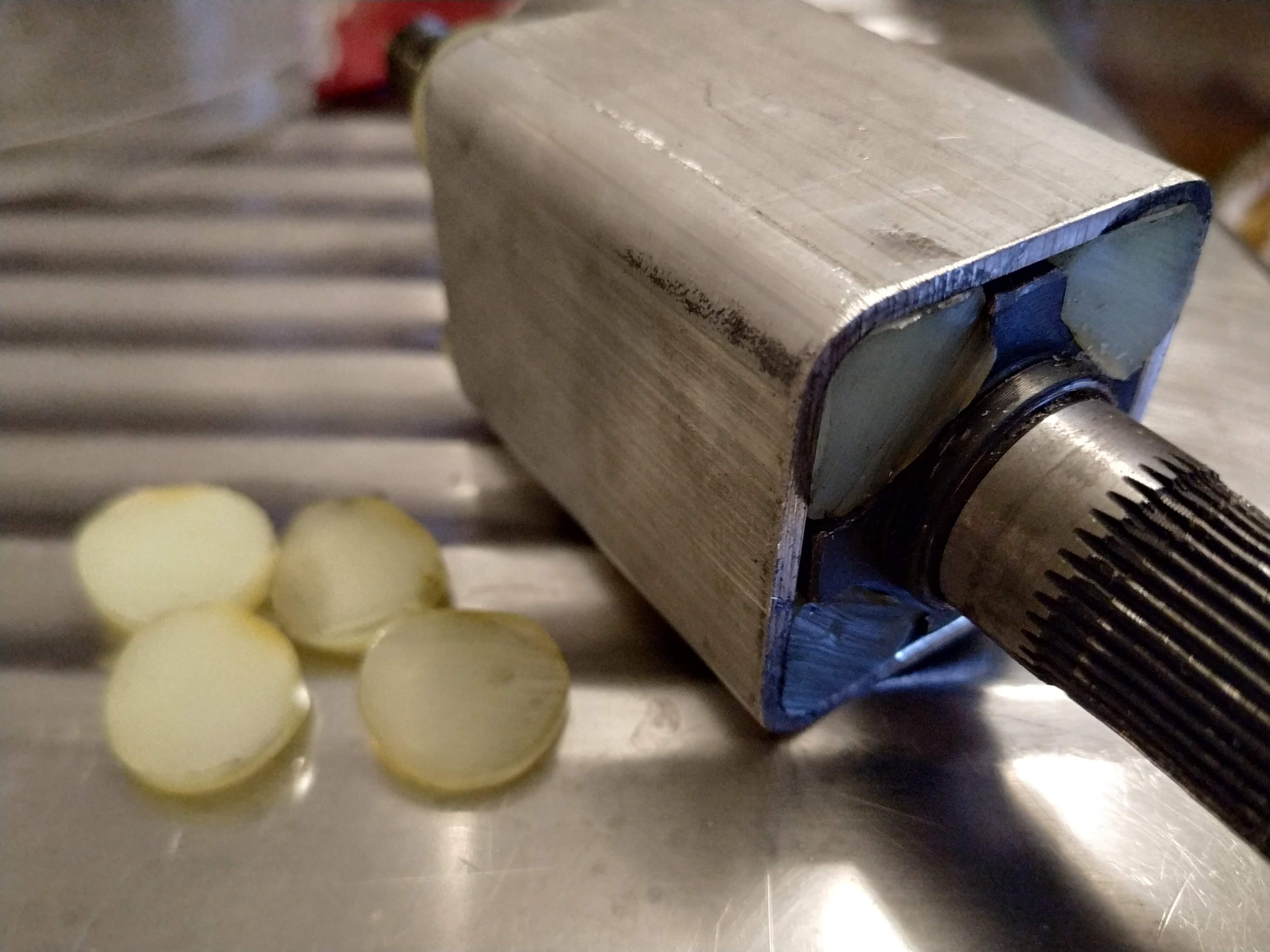

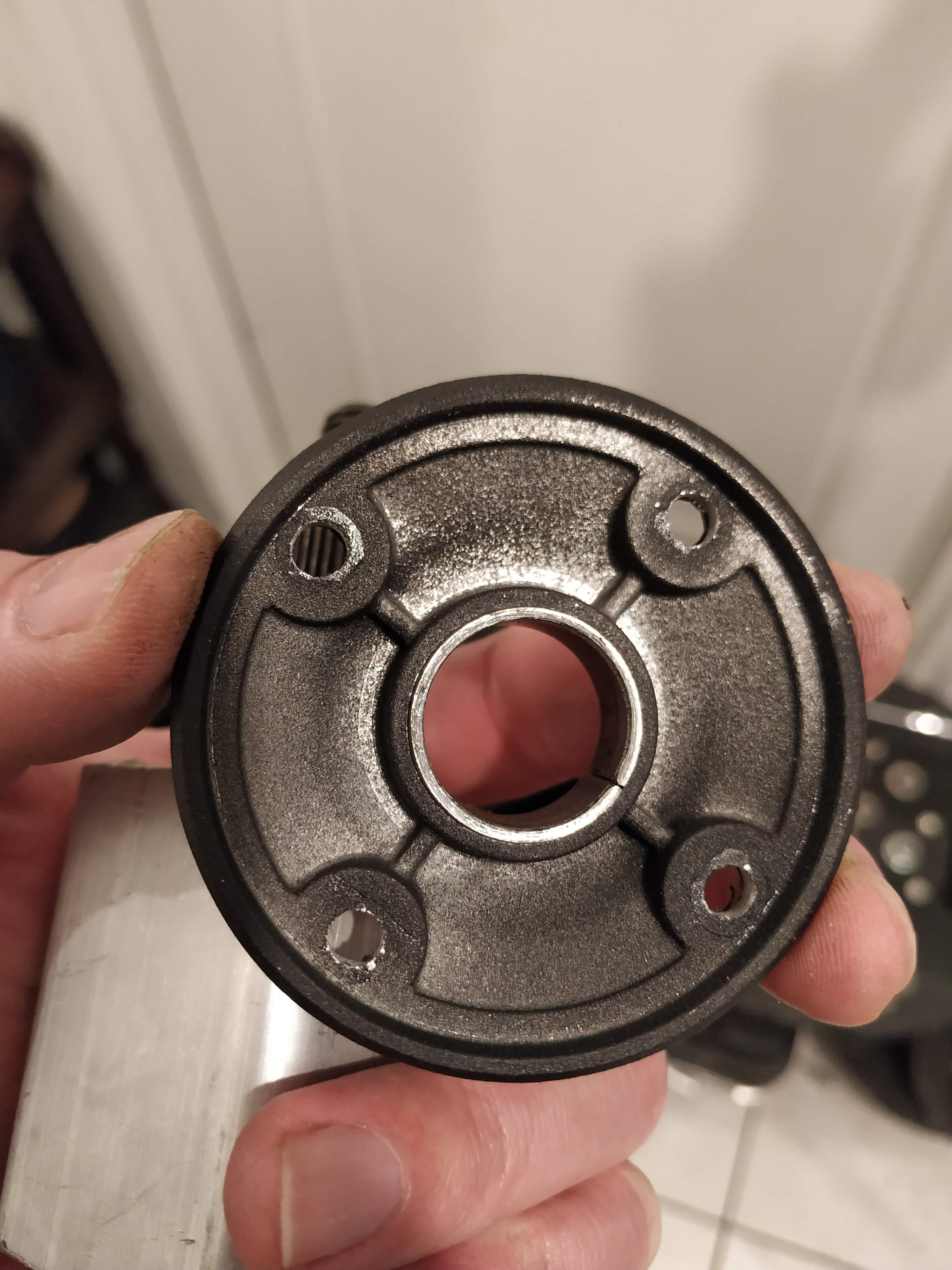

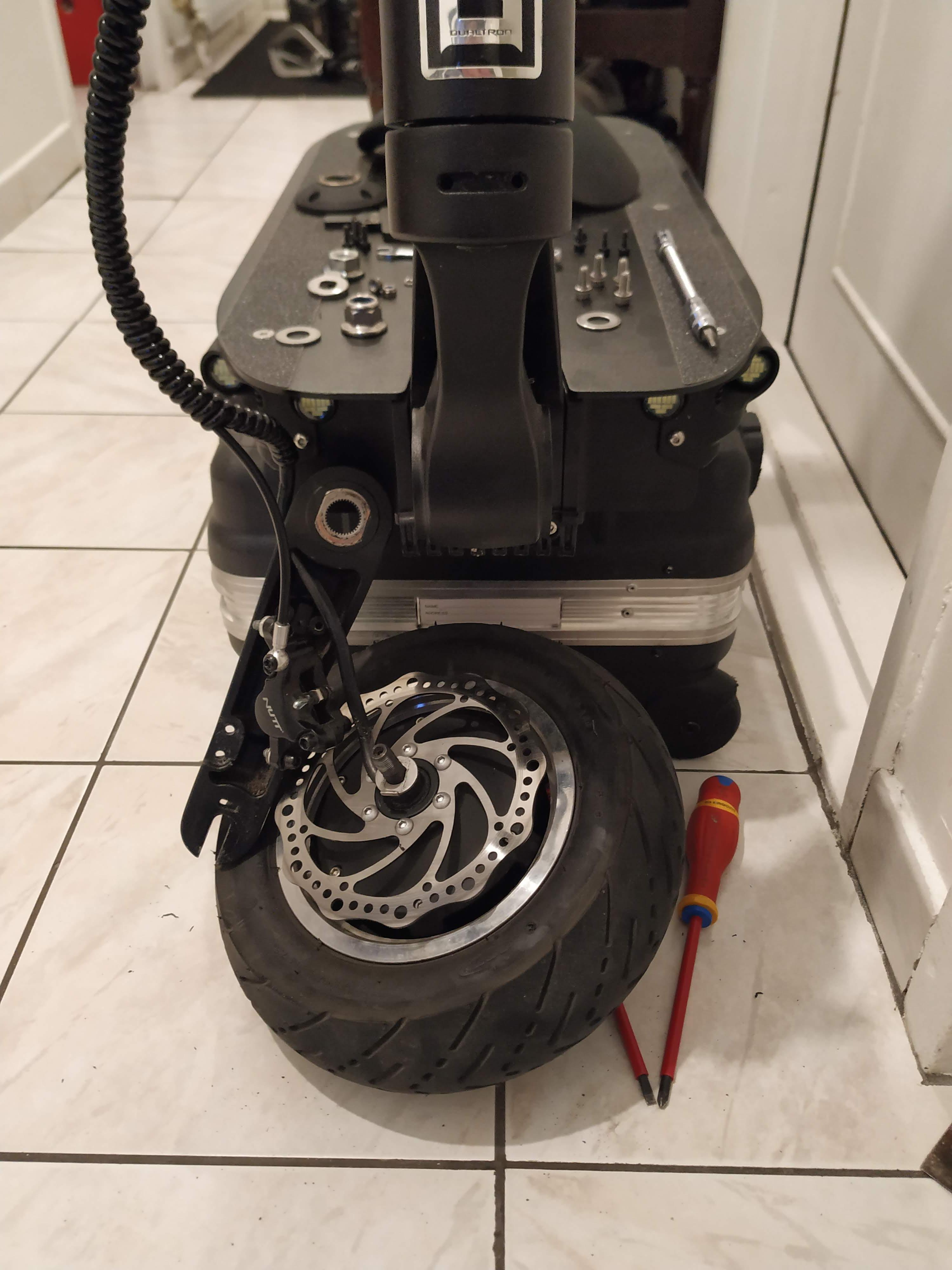

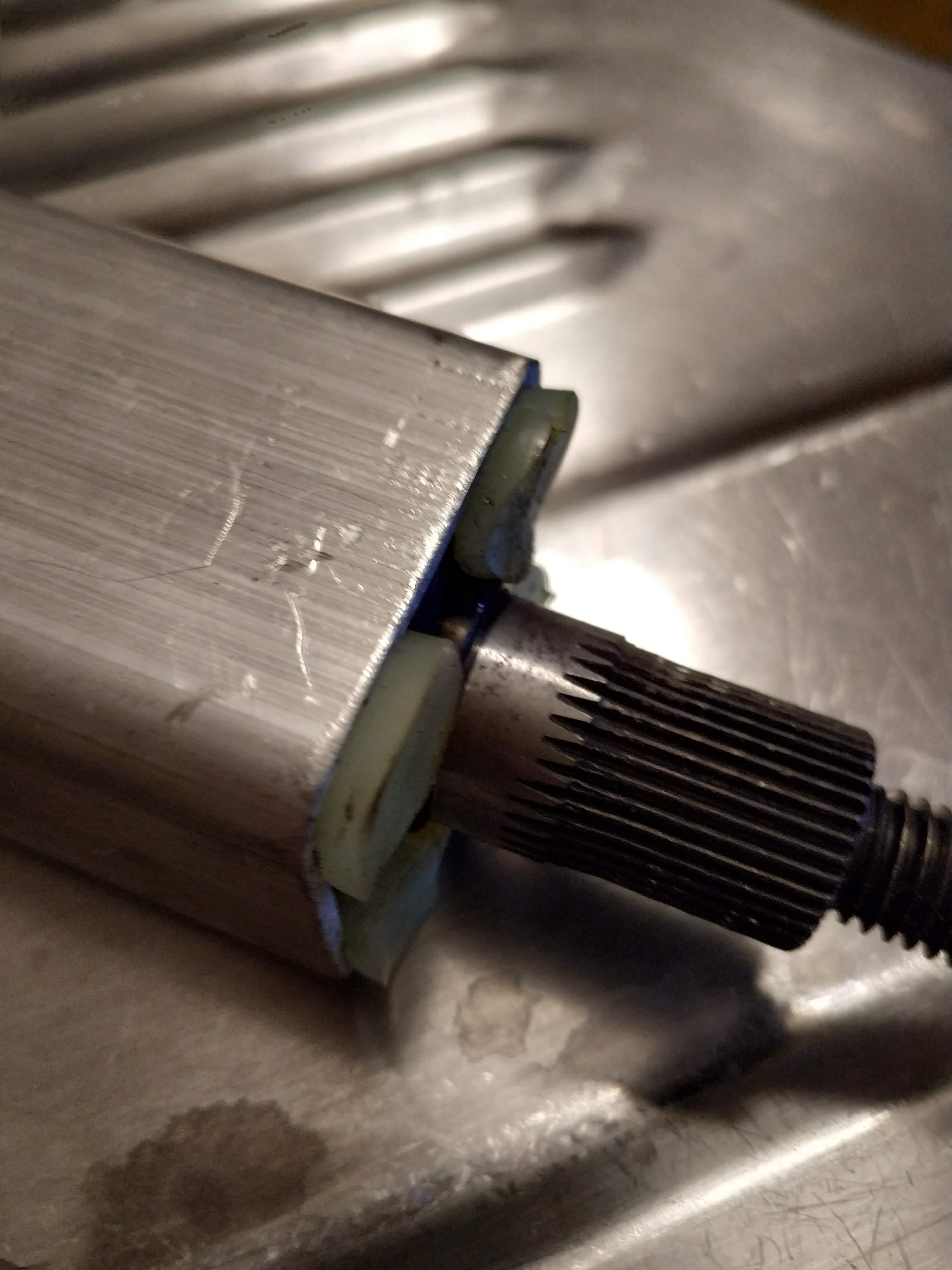

Zatopec Posté(e) le 4 janvier 2019 Partager Posté(e) le 4 janvier 2019 Bonjour, pour commencer tous mes vœux... Ensuite bonne nouvelle ! Je suis venu à bout de ma suspension avant ! Elle était comme raide, bridée... Bref j'ai eu ma réponse C'était effectivement les caoutchoucs trop long en appui sur les bords qui bloquaient. Il a fallu tout démonter, vu que je l'avais déjà fait pour la rabaisser, c'était plus simple. Je les ai coupé à fleur, remonté et un peu de graisse à roulement au niveau de l'axe... Je suis sorti tester et c'est nickel. Voilà si ça peut aider certain car j'avais vu pas mal de post sur le sujet. Bon kiff à toutes et à tous et à très bientôt. 1 1 1 Citer Lien vers le commentaire https://www.espritroue.fr/topic/4849-dualtron-thunder/page/119/#findComment-161535 Partager sur d’autres sites More sharing options...

guizi Posté(e) le 4 janvier 2019 Partager Posté(e) le 4 janvier 2019 Bonjour, pour commencer tous mes vœux... Ensuite bonne nouvelle ! Je suis venu à bout de ma suspension avant ! Elle était comme raide, bridée... Bref j'ai eu ma réponse C'était effectivement les caoutchoucs trop long en appui sur les bords qui bloquaient. Il a fallu tout démonter, vu que je l'avais déjà fait pour la rabaisser, c'était plus simple. Je les ai coupé à fleur, remonté et un peu de graisse à roulement au niveau de l'axe... Je suis sorti tester et c'est nickel. Voilà si ça peut aider certain car j'avais vu pas mal de post sur le sujet. Bon kiff à toutes et à tous et à très bientôt.Tu ressent beaucoup la difference ?Envoyé via Tapatalk Citer Lien vers le commentaire https://www.espritroue.fr/topic/4849-dualtron-thunder/page/119/#findComment-161539 Partager sur d’autres sites More sharing options...
Zatopec Posté(e) le 4 janvier 2019 Partager Posté(e) le 4 janvier 2019 à l’instant, guizi a dit : Tu ressent beaucoup la difference ? Envoyé via Tapatalk Oui j'ai un réel amortissement à l'avant... Que je n'avais pas avant... Je mettais tout mon poids sur l'avant et ça ne bougeait pas d'un minimètre 1 Citer Lien vers le commentaire https://www.espritroue.fr/topic/4849-dualtron-thunder/page/119/#findComment-161540 Partager sur d’autres sites More sharing options...
