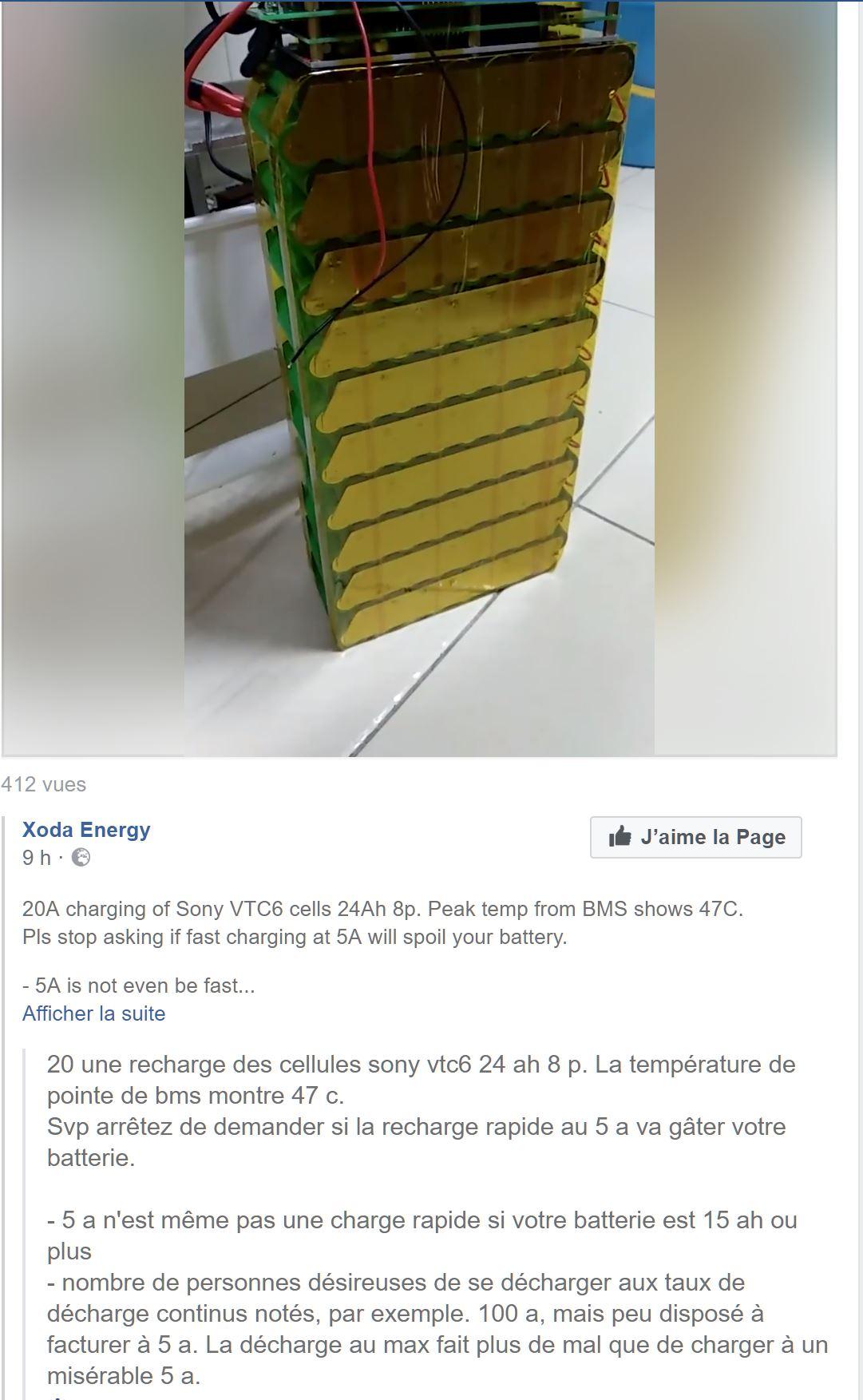

Didier.94600 Posté(e) le 17 janvier 2019 Partager Posté(e) le 17 janvier 2019 Il y a 1 heure, valentinoeval a dit : Je précise que je n'attaque absolument personne, je veux juste que plus de gens comprennent que ce mythe de la charge à max 80% ne sert strictement A RIEN ! La SEULE chose de vrai dans ces discours c'est au niveau de la décharge max, là oui il ne faut pas pousser le seuil minimum car sinon la chimie de l'accu aura du mal à se régénérer. Car lors du déplacement des électrons à l'intérieur du bâton le lithium se transforme en un autre élément chimique donc charger trop fort ou descendre la tension trop bas fixera le composé dans cet état définitivement (la cristallisation du lithium). Du coup on se retrouve avec de la matière qui n'a plus de capacité de stockage électrique = perte de capacité. 1 Citer Lien vers le commentaire Partager sur d’autres sites More sharing options...

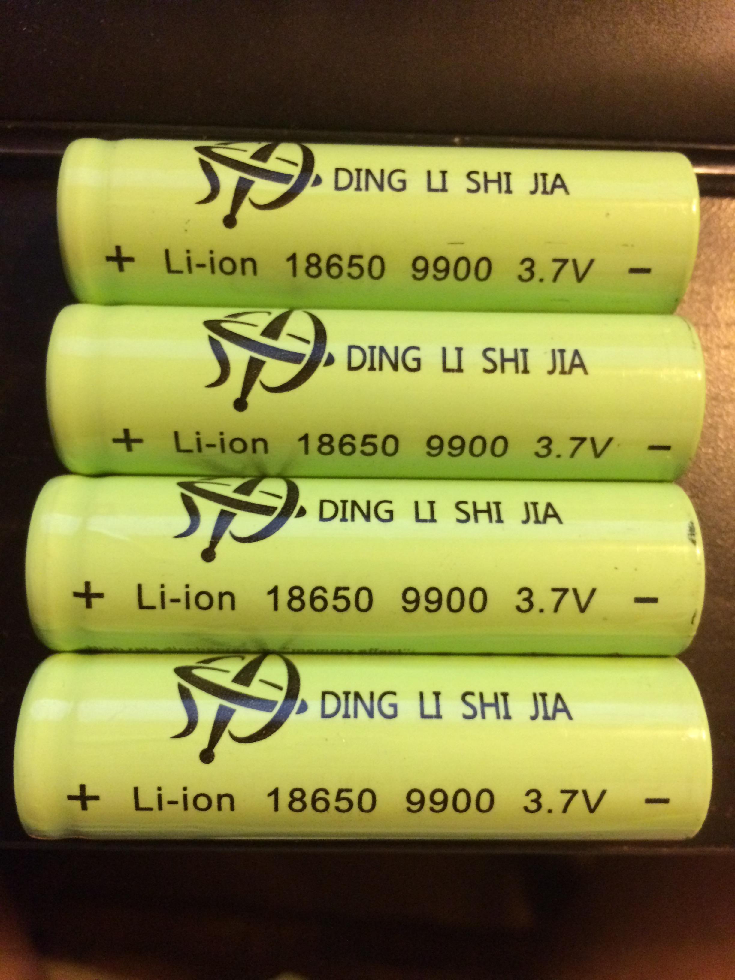

heavenvibes Posté(e) le 17 janvier 2019 Partager Posté(e) le 17 janvier 2019 (modifié) il y a 13 minutes, Didier.94600 a dit : Salut @heavenvibes C'est moi !!! ces accus ne constituent en aucun cas une batterie ... ils sont fait pour aller dans une torche Led pour une autonomie plus importante ..... Hi hi hi, je ne sais plus, il me semblait avoir vu un wrap avec des flammes ! Mais comme j'en vois pas mal... Donc tu peux les jeter, car au mieux ils ont une très faible capacité, en tout cas pas celle indiquée sur le wrap, mais au pire, ils risquent d'exploser car on ne sait pas ce qu'il y a dedans ! (ça peut tout aussi bien être de vieux accus récupérés en décharge, qui étaient encore fonctionnels et ont juste été rewrappés...) A l'heure actuelle, il n'y a aucun accu 18650 construit en masse de capacité supérieure à 3400 à 3500mAh. Il y a peut-être quelque part sur cette planète des prototypes de fortes capacités, mais ceux-ci ne sont pas commercialisés, et certainement pas encore par des chinois! Il existe des 3600mAh (Orbtronic), mais il s'agit soit de Panasonic en 3400mAh soit de LG MJ1 ou Samsung 35E en 3500mAh, qui ont été triés et mesurés comme ayant une capacité supérieure à leur capacité nominale... Modifié le 17 janvier 2019 par heavenvibes 1 Citer Lien vers le commentaire Partager sur d’autres sites More sharing options...

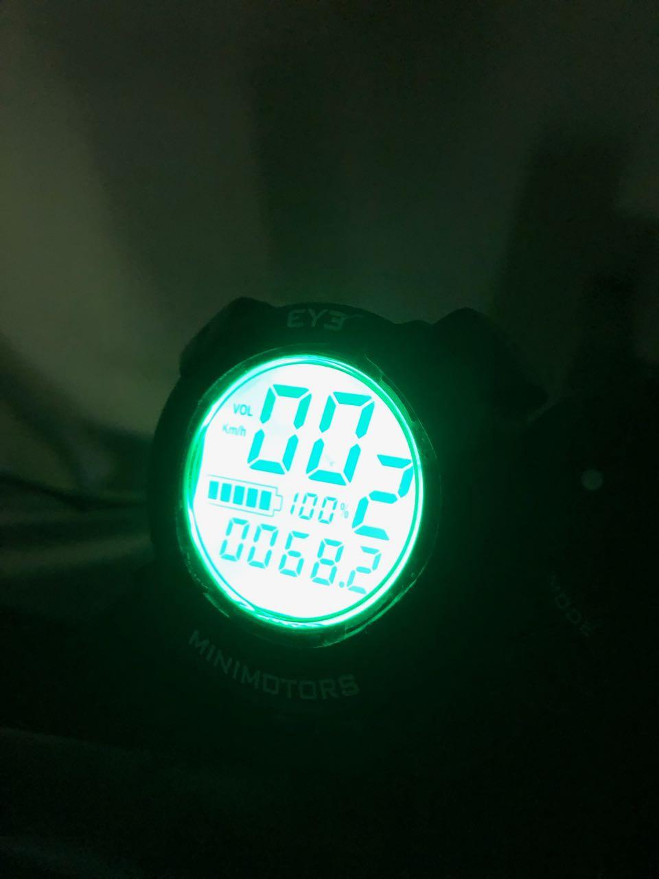

Lolo13 Posté(e) le 21 janvier 2019 Partager Posté(e) le 21 janvier 2019 Il y a 3 heures, S3RG3I a dit : Si tu obtiens 68v en charge complète c'est que ta batterie est très bien équilibrée et que chaque cellule est à 4.25v ce qui est le max. Cool pour toi. Sinon 67.2v est plus fréquent. Tiens tu vois S3RG3I quand je charge ma trott comme la ce matin au bureau c'est au dessus de 68V. (chargeur 5A) J'ai remarqué que quand je suis en chargeur rapide (4 ou 5 A) je suis a 68.2 / 68.4 - et quand je prends le chargeur "lent" le normal il monte vers 68.6 / 68.7 Et voilà quand on déconne pas comme le willos avec sa batterie on a un truc top de base en Kaabo Citer Lien vers le commentaire Partager sur d’autres sites More sharing options...
HTR Posté(e) le 21 janvier 2019 Partager Posté(e) le 21 janvier 2019 8 minutes ago, Lolo13 said: Tiens tu vois S3RG3I quand je charge ma trott comme la ce matin au bureau c'est au dessus de 68V. (chargeur 5A) J'ai remarqué que quand je suis en chargeur rapide (4 ou 5 A) je suis a 68.2 / 68.4 - et quand je prends le chargeur "lent" le normal il monte vers 68.6 / 68.7 Et voilà quand on déconne pas comme le willos avec sa batterie on a un truc top de base en Kaabo Par curiosite, il sortent quoi comme courant tes chargeurs, 67.2 V ? 1 Citer Lien vers le commentaire Partager sur d’autres sites More sharing options...
helyxir Posté(e) le 21 janvier 2019 Partager Posté(e) le 21 janvier 2019 (modifié) Étonnant d'afficher cette valeur : sur une batterie classique de 60V la tension maximum après charge est de 67,2V. Surcharger serait plutôt néfaste. Ou alors d'origine la tension nominale est un poil au dessus. Pourtant les accus 18650 sont pratiquement tous à 3,7V de tension nominale, parfois 3,6. Ou bien c'est un calibrage optimiste du LCD ou une coupure de charge défaillante. Je pense pas que tu doives te féliciter d'en avoir plus, soit tu dégrades plus vite, soit tu la flambes. Modifié le 21 janvier 2019 par helyxir 1 Citer Lien vers le commentaire Partager sur d’autres sites More sharing options...
S3RG3I Posté(e) le 21 janvier 2019 Partager Posté(e) le 21 janvier 2019 Ce n'est pas le chargeur qui compte là mais les cellules 18650 qui constituent ta batterie.Pour du 60v nominal, il faut une série de 16 cellules de 3,7v nominal. 16x3.7=59.2v.Chargée 16x4.2v=67.2vTes cellules, en charge max doivent tenir 4.25/4.30v. c'est sûrement une batterie de qualité supérieure.Envoyé de mon Mi MIX 2 en utilisant Tapatalk 2 Citer Lien vers le commentaire Partager sur d’autres sites More sharing options...
helyxir Posté(e) le 21 janvier 2019 Partager Posté(e) le 21 janvier 2019 il y a une heure, S3RG3I a dit : Tes cellules, en charge max doivent tenir 4.25/4.30v. Je connais aucune 18650 sur la marché qui affiche cette tension maxi. 1 Citer Lien vers le commentaire Partager sur d’autres sites More sharing options...
Christian-91 Posté(e) le 21 janvier 2019 Partager Posté(e) le 21 janvier 2019 (modifié) Quand je charge à fond ma batterie elle fait 59.7 avec le LCD (batterie 52V) , je n'ai pas testé avec un contrôleur, je suppose que c'est le voltmètre du LCD qui ne donne pas la bonne mesure, dans le manuel de la Speedway 4 et dualtron ultra c'est indiqué 1 à 2 Volts de différence entre le voltage réel et l'affichage de la batterie Modifié le 21 janvier 2019 par Christian-91 Citer Lien vers le commentaire Partager sur d’autres sites More sharing options...
S3RG3I Posté(e) le 21 janvier 2019 Partager Posté(e) le 21 janvier 2019 Je pense aussi. De toute façon, c'est un vrai voltmètre qui donnerait la valeur exacte. 1 Citer Lien vers le commentaire Partager sur d’autres sites More sharing options...
HTR Posté(e) le 21 janvier 2019 Partager Posté(e) le 21 janvier 2019 9 minutes ago, Christian-91 said: Quand je charge à fond ma batterie elle fait 59.7 avec le LCD (batterie 52V) , je n'ai pas testé avec un contrôleur, je suppose que c'est le voltmètre du LCD qui ne donne pas la bonne mesure, dans le manuel de la Speedway 4 et dualtron ultra c'est indiqué 1 à 2 Volts de différence entre le voltage réel et l'affichage de la batterie Just now, S3RG3I said: Je pense aussi. De toute façon, c'est un vrai voltmètre qui donnerait la valeur exacte. Je penche vers cette explication aussi. Je me souviens d'avoir le pas mal de reference sure des sites ebike / motos qui referencait ce genre d'erreures de mesure des LCD et recomandaient le cycle analyst du a sa precision de mesure Citer Lien vers le commentaire Partager sur d’autres sites More sharing options...
