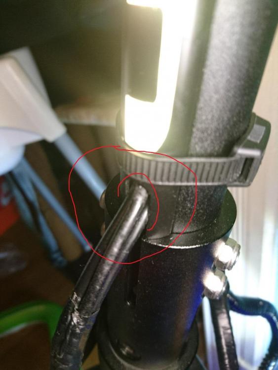

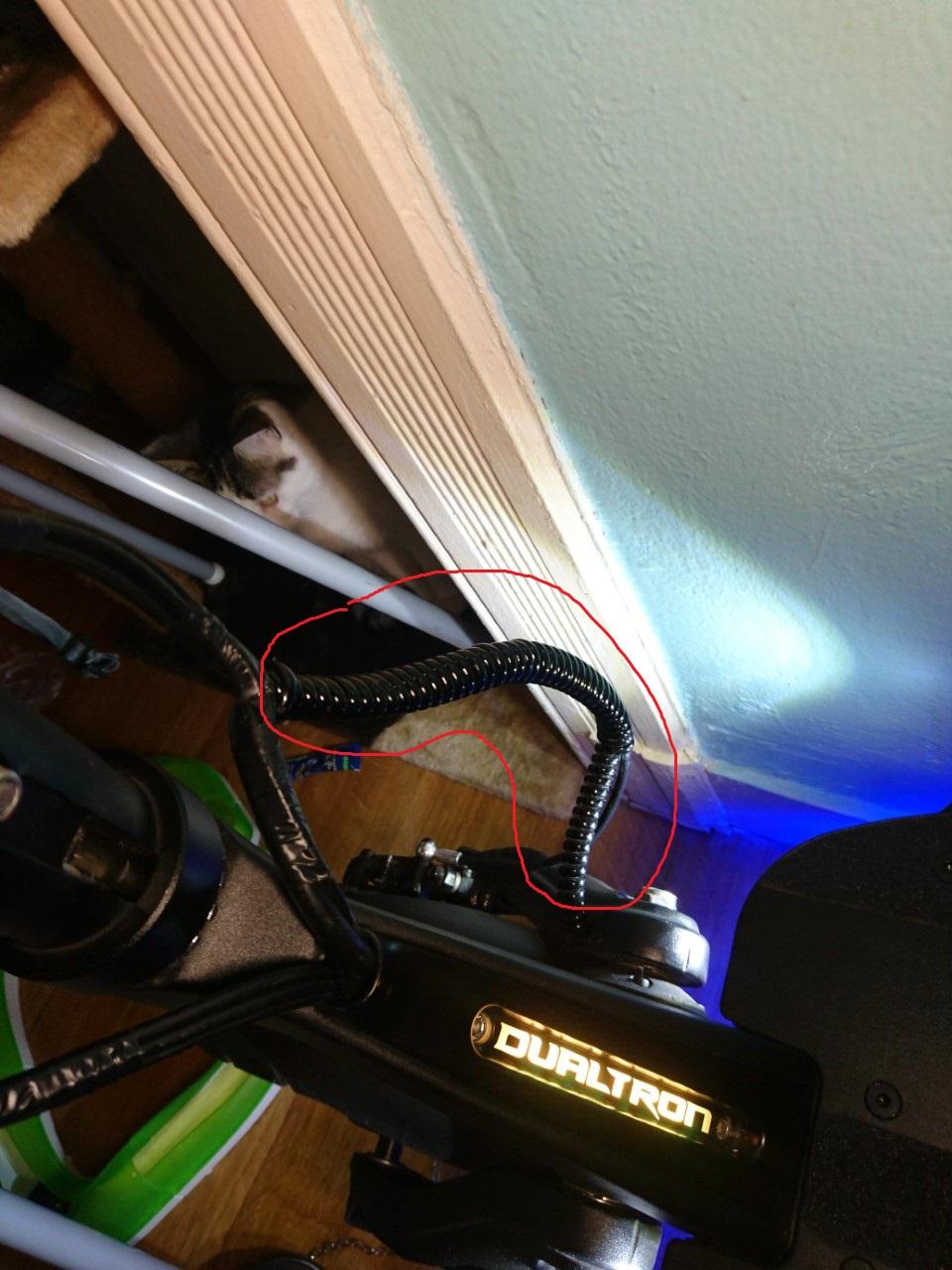

RS1600 Posté(e) le 23 février 2019 Partager Posté(e) le 23 février 2019 Salut, après avoir lu pleins de post sur les problèmes récurrents de la Thunder, j'ai fais ma petite expertise là dessus ... Pour info la mienne à 400km et les gaines noir à certain endroits, sont déjà entrain de prendre cher... Je suis électricien, dans le bâtiment, domotique et dans l'industriel, je suis pas un génie, mais j'ai assez d'expérience pour vous informer sur certaines choses. Alors la gaine en spirale sur la photo 1, peux rester en place, elle abîme en aucun cas les câbles à l'intérieur, par contre tout le reste est à enlever au plus vite, et je parle aussi du guidon au dessus de chaque coté . Sur la photo 2, il y'a un gros problème, le passage est trop petit pour laisser passer autant de câbles... J'ai bien vérifier, au dessus vers le guidon, il y'a aucun problème, les câbles ne bougent pas, par contre en bas comme sur la photo, c'est inévitable, un jour un câble, voir plusieurs ce casseront avec le faite de tourner à gauche et à droite le guidon... Changer les câbles, alors qu'ils sont pas encore craqués, c'est risqué et inutile, je vous raconte pas le bordel, si certains re soude mal où crée un faux contact... Pour moi l'unique solution la plus simple, est d'agrandir le passage de câble entouré en rouge du coté gauche que du droit, mettre du mastique pour combler le trou, et au moins là, les câbles seront maintenu, sans les compresser au point de les casser . Évitez aussi de plier la potence régulièrement... Je suis pas le concepteur de la Thunder, mais par expérience, ont voit clairement que la potence de la Thunder n'est pas faite pour être plier tous les jours., mais plutôt occasionnelle, comme la mettre dans la voiture pour aller à la mer avec ... Donc je le répète, c'est inévitable, si vous faites pas de modif, la trott finira par cesser de fonctionner correctement, c'est triste car 3600 euro, et pas foutu de pondre une chose bien conçu de A à Z... 2 4 Citer Lien vers le commentaire Partager sur d’autres sites More sharing options...

urban007 Posté(e) le 23 février 2019 Partager Posté(e) le 23 février 2019 (modifié) Il y a 7 heures, RS1600 a dit : Salut, après avoir lu pleins de post sur les problèmes récurrents de la Thunder, j'ai fais ma petite expertise là dessus ... Pour info la mienne à 400km et les gaines noir à certain endroits, sont déjà entrain de prendre cher... Je suis électricien, dans le bâtiment, domotique et dans l'industriel, je suis pas un génie, mais j'ai assez d'expérience pour vous informer sur certaines choses. Alors la gaine en spirale sur la photo 1, peux rester en place, elle abîme en aucun cas les câbles à l'intérieur, par contre tout le reste est à enlever au plus vite, et je parle aussi du guidon au dessus de chaque coté . Sur la photo 2, il y'a un gros problème, le passage est trop petit pour laisser passer autant de câbles... J'ai bien vérifier, au dessus vers le guidon, il y'a aucun problème, les câbles ne bougent pas, par contre en bas comme sur la photo, c'est inévitable, un jour un câble, voir plusieurs ce casseront avec le faite de tourner à gauche et à droite le guidon... Changer les câbles, alors qu'ils sont pas encore craqués, c'est risqué et inutile, je vous raconte pas le bordel, si certains re soude mal où crée un faux contact... Pour moi l'unique solution la plus simple, est d'agrandir le passage de câble entouré en rouge du coté gauche que du droit, mettre du mastique pour combler le trou, et au moins là, les câbles seront maintenu, sans les compresser au point de les casser . Évitez aussi de plier la potence régulièrement... Je suis pas le concepteur de la Thunder, mais par expérience, ont voit clairement que la potence de la Thunder n'est pas faite pour être plier tous les jours., mais plutôt occasionnelle, comme la mettre dans la voiture pour aller à la mer avec ... Donc je le répète, c'est inévitable, si vous faites pas de modif, la trott finira par cesser de fonctionner correctement, c'est triste car 3600 euro, et pas foutu de pondre une chose bien conçu de A à Z... Très bonne analyse. On retrouve exactement les mêmes problèmes sur la DT3. C’est pour ça que j’ai demandé à Funtrott d’elargir certains trous. Et tout particulièrement ceux qui sont dans bras de suspension...Il reçoit d’un peu partout des Thunder et des DT3 dont les câbles sont sectionnés... Pas top pour un tel prix...? Modifié le 23 février 2019 par urban007 3 Citer Lien vers le commentaire Partager sur d’autres sites More sharing options...
guizi Posté(e) le 23 février 2019 Partager Posté(e) le 23 février 2019 Je confirme d'apres les differents retours qu'il faut absolument remplacer les gaines en spirales qui comprime les cables et les marque serieusement. Pour les passages de cables, il faut agrandir les trou au niveau de la colonne. Beaucoup de personne ont vu le cable se sectionner a ce niveau Envoyé via Tapatalk 4 1 2 Citer Lien vers le commentaire Partager sur d’autres sites More sharing options...

madmax Posté(e) le 23 février 2019 Partager Posté(e) le 23 février 2019 Il y a 1 heure, guizi a dit : Je confirme d'apres les differents retours qu'il faut absolument remplacer les gaines en spirales qui comprime les cables et les marque serieusement. Pour les passages de cables, il faut agrandir les trou au niveau de la colonne. Beaucoup de personne ont vu le cable se sectionner a ce niveau Envoyé via Tapatalk Oui affirmatif mon câble est arrivé déjà scié à cet endroit, neuve jamais roulé. Agrandissement oui, et je compléterai surtout par un petit joint en U autour de l'ouverture. C'est dans ma todolist Citer Lien vers le commentaire Partager sur d’autres sites More sharing options...
RS1600 Posté(e) le 23 février 2019 Partager Posté(e) le 23 février 2019 (modifié) Un électricien ne peux pas savoir si un câble est de bonne qualité où pas, par contre même moi qui est électricien, je prendrai aucun risque de changer les câbles d'origine par des plus souple.. La garantie sautera si il y'a le moindre problème... Allez s'y progressivement pour élargir le passage des câble, car cette partie est en plastique, au moindre faux pas, vous pouvez la casser et là, vous seriez dans une sacré merde. mettez du joint silicone ( pour salle de bain ) c'est à dire étanche avec une résistance à l'eau, pour combler le trou... On peut trouver en couleur noir, pour que ça fasse plus esthétique. Normalement après cela, vous serez tranquille. @guizi Ton travail à l'air propre en tout cas, bravo, peux tu faire une photo de ta potence et montrer ce qu'il faut dévisser pour séparer le cache led en plastique ? Modifié le 23 février 2019 par RS1600 Citer Lien vers le commentaire Partager sur d’autres sites More sharing options...
guizi Posté(e) le 23 février 2019 Partager Posté(e) le 23 février 2019 La baguette se declipse. Je l'ai fait avec un tournevis plat d'electricien.J'ai agrandi au dremel puis protegé avec scotch d'elec Envoyé via Tapatalk Citer Lien vers le commentaire Partager sur d’autres sites More sharing options...

RS1600 Posté(e) le 23 février 2019 Partager Posté(e) le 23 février 2019 il y a 2 minutes, guizi a dit : La baguette se declipse. Je l'ai fait avec un tournevis plat d'electricien. J'ai agrandi au dremel puis protegé avec scotch d'elec Envoyé via Tapatalk Super, ont voit vite que les câbles sont beaucoup moins compressés. Citer Lien vers le commentaire Partager sur d’autres sites More sharing options...
