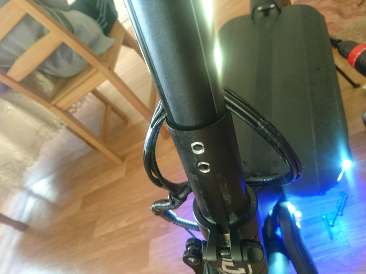

RS1600 Posté(e) le 23 février 2019 Partager Posté(e) le 23 février 2019 Il y a 5 heures, madmax a dit : Oui affirmatif mon câble est arrivé déjà scié à cet endroit, neuve jamais roulé. Agrandissement oui, et je compléterai surtout par un petit joint en U autour de l'ouverture. C'est dans ma todolist J'ai dévisser les 2 vis en bas et en haut, j'arrive toujours pas à enlever le plastique noir led, comment tu as fais ? 1 Citer Lien vers le commentaire Partager sur d’autres sites More sharing options...
guizi Posté(e) le 23 février 2019 Partager Posté(e) le 23 février 2019 Ca se declipse il y a aucune visse. Prend un tournevis fin et plat et fait levierEnvoyé via Tapatalk 1 Citer Lien vers le commentaire Partager sur d’autres sites More sharing options...
RS1600 Posté(e) le 23 février 2019 Partager Posté(e) le 23 février 2019 il y a 1 minute, guizi a dit : Ca se declipse il y a aucune visse. Prend un tournevis fin et plat et fait levier Envoyé via Tapatalk ça l'air hyper fragile Citer Lien vers le commentaire Partager sur d’autres sites More sharing options...
RS1600 Posté(e) le 23 février 2019 Partager Posté(e) le 23 février 2019 il y a 3 minutes, guizi a dit : Ca se declipse il y a aucune visse. Prend un tournevis fin et plat et fait levier Envoyé via Tapatalk T'avais raison, avec un petit tournevis à plat, ça se dé-clipse Merci de ton aide Citer Lien vers le commentaire Partager sur d’autres sites More sharing options...
guizi Posté(e) le 23 février 2019 Partager Posté(e) le 23 février 2019 ça l'air hyper fragileC'est du plastique, faut il aller doucement mais ca vient relativement bienEnvoyé via Tapatalk Citer Lien vers le commentaire Partager sur d’autres sites More sharing options...

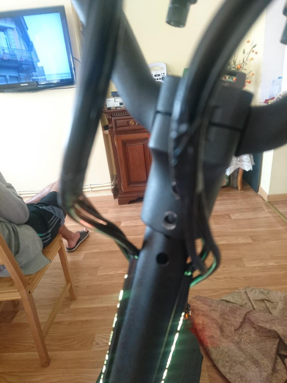

RS1600 Posté(e) le 23 février 2019 Partager Posté(e) le 23 février 2019 Bon bha, mauvaise nouvelle les gars, même les câbles au dessus de la potence vers le guidon, certains câbles sont abîmés ... Faudra élargir 4x ... 2 en bas et 2 au dessus ... Décidément je suis déçu par Dualtron... Citer Lien vers le commentaire Partager sur d’autres sites More sharing options...
guizi Posté(e) le 23 février 2019 Partager Posté(e) le 23 février 2019 Bon bha, mauvaise nouvelle les gars, même les câbles au dessus de la potence vers le guidon, certains câbles sont abîmés ... Faudra élargir 4x ... 2 en bas et 2 au dessus ... Décidément je suis déçu par Dualtron... Le passage d'origine est trop petit. Moi j'ai re élargit cette apremEnvoyé via Tapatalk 1 1 Citer Lien vers le commentaire Partager sur d’autres sites More sharing options...

RS1600 Posté(e) le 23 février 2019 Partager Posté(e) le 23 février 2019 il y a 3 minutes, guizi a dit : Le passage d'origine est trop petit. Moi j'ai re élargit cette aprem Envoyé via Tapatalk Courage à toi Citer Lien vers le commentaire Partager sur d’autres sites More sharing options...
guizi Posté(e) le 23 février 2019 Partager Posté(e) le 23 février 2019 Courage à toiC'est deja fait ^^Envoyé via Tapatalk Citer Lien vers le commentaire Partager sur d’autres sites More sharing options...

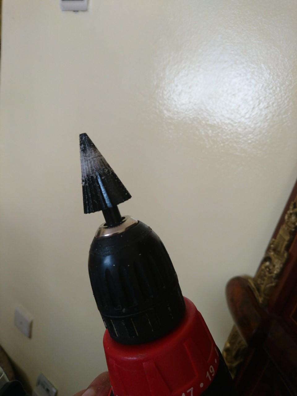

RS1600 Posté(e) le 23 février 2019 Partager Posté(e) le 23 février 2019 33euro la tête .... Vu le prix de la Thunder, vaut mieux y mettre le prix, n'oublié pas de bien regarder qu'il y'a écrit '' PVC '' sur l'emballage, sinon vous risquez de cassé la potence en plastique Citer Lien vers le commentaire Partager sur d’autres sites More sharing options...
guizi Posté(e) le 23 février 2019 Partager Posté(e) le 23 février 2019 33euro la tête .... Vu le prix de la Thunder, vaut mieux y mettre le prix, n'oublié pas de bien regarder qu'il y'a écrit '' PVC '' sur l'emballage, sinon vous risquez de cassé la potence en plastiqueTu utilise ca pour quoi ?Moi pour les barre de led j'ai utilisé la dremel. Mais une lime aurait fait l'affaireEnvoyé via Tapatalk Citer Lien vers le commentaire Partager sur d’autres sites More sharing options...

RS1600 Posté(e) le 23 février 2019 Partager Posté(e) le 23 février 2019 Il y a 3 heures, guizi a dit : Tu utilise ca pour quoi ? Moi pour les barre de led j'ai utilisé la dremel. Mais une lime aurait fait l'affaire Envoyé via Tapatalk J'utilise la tête conique pour agrandir le passage de câble Citer Lien vers le commentaire Partager sur d’autres sites More sharing options...
