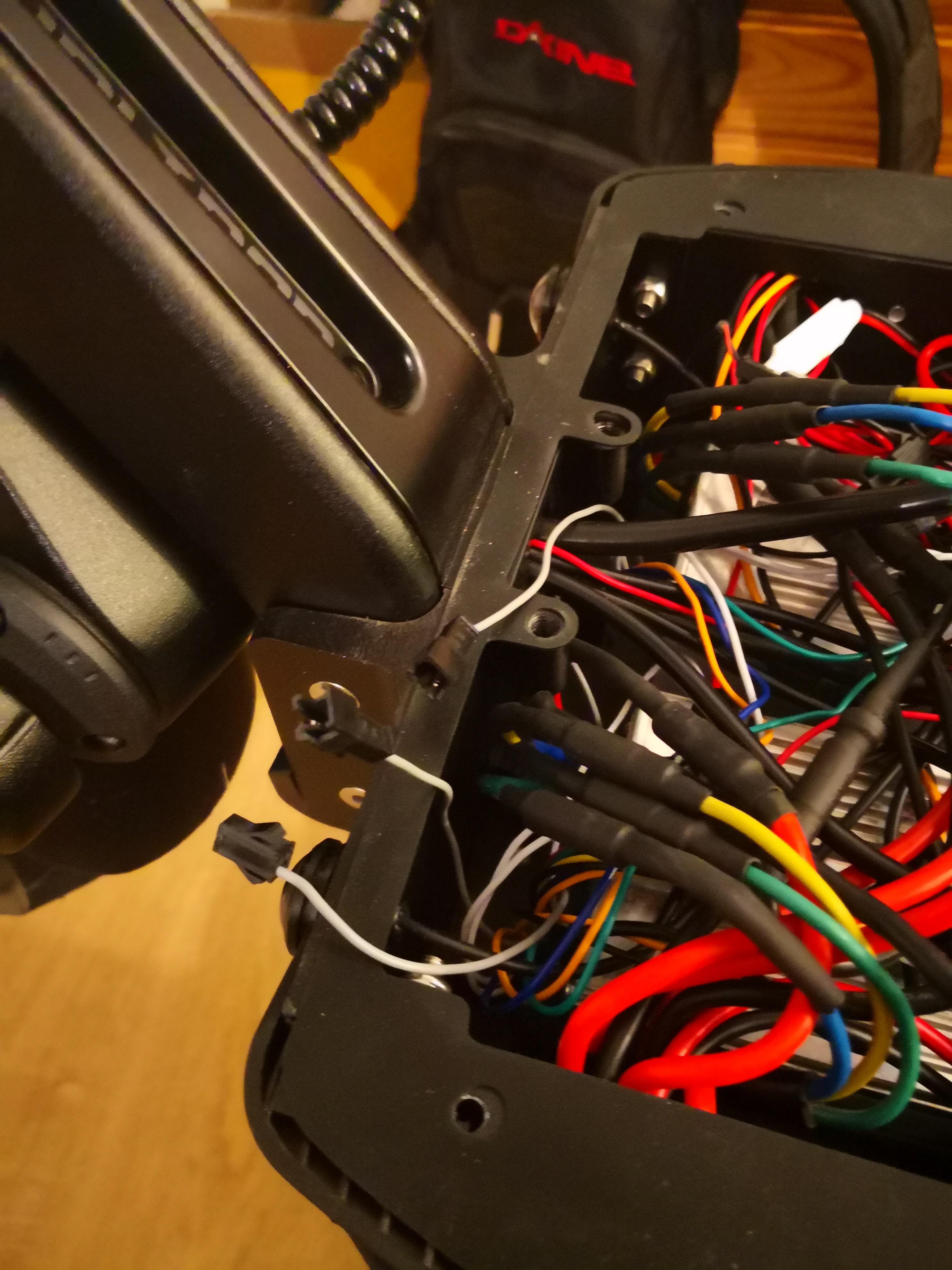

Neutron Posté(e) le 30 mars 2019 Partager Posté(e) le 30 mars 2019 Salut salut, il y a une manip à faire sur les Thunder? J'ai reçu la mienne aujourd'hui, elle plafonne à 20 km/h, j'ai bien regardé qu'elle soit en P3 , essayer tout plein de chose, ça plafonne à 20km/h .... 1 Citer Lien vers le commentaire Partager sur d’autres sites More sharing options...
David Francois Posté(e) le 30 mars 2019 Partager Posté(e) le 30 mars 2019 il y a 6 minutes, Neutron a dit : Salut salut, il y a une manip à faire sur les Thunder? J'ai reçu la mienne aujourd'hui, elle plafonne à 20 km/h, j'ai bien regardé qu'elle soit en P3 , essayer tout plein de chose, ça plafonne à 20km/h .... Rien de méchant elle est juste bridé par un simple cordon. Il faut dévisser le deck et declipser la prise. Je suis pas chez moi mais je suis sûre que quelqu'un pourra te faire une photo Citer Lien vers le commentaire Partager sur d’autres sites More sharing options...
Didier.94600 Posté(e) le 30 mars 2019 Partager Posté(e) le 30 mars 2019 il y a 1 minute, Neutron a dit : Salut salut, il y a une manip à faire sur les Thunder ? J'ai reçu la mienne aujourd'hui, elle plafonne à 20 km/h, j'ai bien regardé qu'elle soit en P3 , essayer tout plein de chose, ça plafonne à 20km/h .... Salut @Neutron Alors tu doit ouvrir le plateau de deck, et devant tu trouvera 4 fils gris qui sont connectés par 2 petites prises (bride électronique) tu débranche les 2 prises et ta Thunder ne sera plus bridée a 25 km/h ..... 2 Citer Lien vers le commentaire Partager sur d’autres sites More sharing options...
Neutron Posté(e) le 30 mars 2019 Partager Posté(e) le 30 mars 2019 Hooo !! merci tout plein, je vais tester ça Citer Lien vers le commentaire Partager sur d’autres sites More sharing options...
Neutron Posté(e) le 30 mars 2019 Partager Posté(e) le 30 mars 2019 Super ça a fonctionné, merci, maintenant j'ai un autre problème, je suis addict et je n'arrive plus à m’arrêter , lol, je roule, je roule, je roule...... 1 Citer Lien vers le commentaire Partager sur d’autres sites More sharing options...
