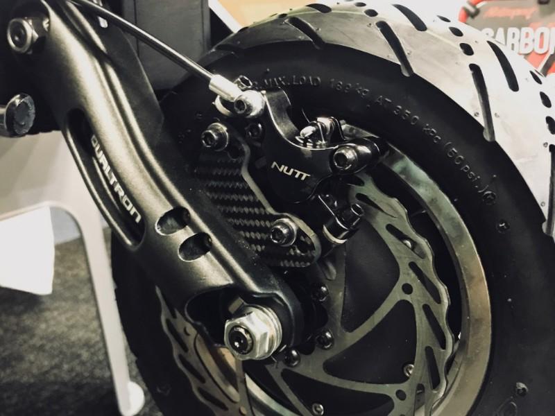

sonkenn Posté(e) le 18 avril 2019 Partager Posté(e) le 18 avril 2019 Hello les experts, question Nutt. apparement c’est normal, mais je voudrais confirmation : EB0138C8-1851-4E7E-876F-87A6819183C1.MP4 Citer Lien vers le commentaire Partager sur d’autres sites More sharing options...

HTR Posté(e) le 19 avril 2019 Partager Posté(e) le 19 avril 2019 On 4/18/2019 at 11:28 AM, sonkenn said: Hello les experts, question Nutt. apparement c’est normal, mais je voudrais confirmation : EB0138C8-1851-4E7E-876F-87A6819183C1.MP4 1.19 MB · 1 download Je viens de regarder sur ma Thunder et c'est exactement pareil. Citer Lien vers le commentaire Partager sur d’autres sites More sharing options...
willos Posté(e) le 19 avril 2019 Partager Posté(e) le 19 avril 2019 il y a 24 minutes, HTR a dit : Je viens de regarder sur ma Thunder et c'est exactement pareil. j ai pas compris quel est le probleme ?? Citer Lien vers le commentaire Partager sur d’autres sites More sharing options...
HTR Posté(e) le 19 avril 2019 Partager Posté(e) le 19 avril 2019 3 minutes ago, willos said: j ai pas compris quel est le probleme ?? Il y a aucun probleme, c'est normal poour les Nutt Citer Lien vers le commentaire Partager sur d’autres sites More sharing options...
willos Posté(e) le 19 avril 2019 Partager Posté(e) le 19 avril 2019 il y a 1 minute, HTR a dit : Il y a aucun probleme, c'est normal poour les Nutt c est a dire peut tu m expliquer ?quel etait lla question? Citer Lien vers le commentaire Partager sur d’autres sites More sharing options...
HTR Posté(e) le 19 avril 2019 Partager Posté(e) le 19 avril 2019 1 minute ago, willos said: c est a dire peut tu m expliquer ?quel etait lla question? Je sais pas trop quoi te dire, la question est inclus juuste au dessus de ma reponse mais bon si c'est plus facile je te la copie / colle. La queestion etait : " Hello les experts, question Nutt. apparement c’est normal, mais je voudrais confirmation" Citer Lien vers le commentaire Partager sur d’autres sites More sharing options...
willos Posté(e) le 19 avril 2019 Partager Posté(e) le 19 avril 2019 il y a 1 minute, HTR a dit : Je sais pas trop quoi te dire, la question est inclus juuste au dessus de ma reponse mais bon si c'est plus facile je te la copie / colle. La queestion etait : " Hello les experts, question Nutt. apparement c’est normal, mais je voudrais confirmation" en faite c est quoi que t appel nutt? Citer Lien vers le commentaire Partager sur d’autres sites More sharing options...
HTR Posté(e) le 19 avril 2019 Partager Posté(e) le 19 avril 2019 2 minutes ago, willos said: en faite c est quoi que t appel nutt? Citer Lien vers le commentaire Partager sur d’autres sites More sharing options...
willos Posté(e) le 19 avril 2019 Partager Posté(e) le 19 avril 2019 a ok c est la marque de l etrier !et ou je peux me procurer le support carbone pour l etrier? Citer Lien vers le commentaire Partager sur d’autres sites More sharing options...

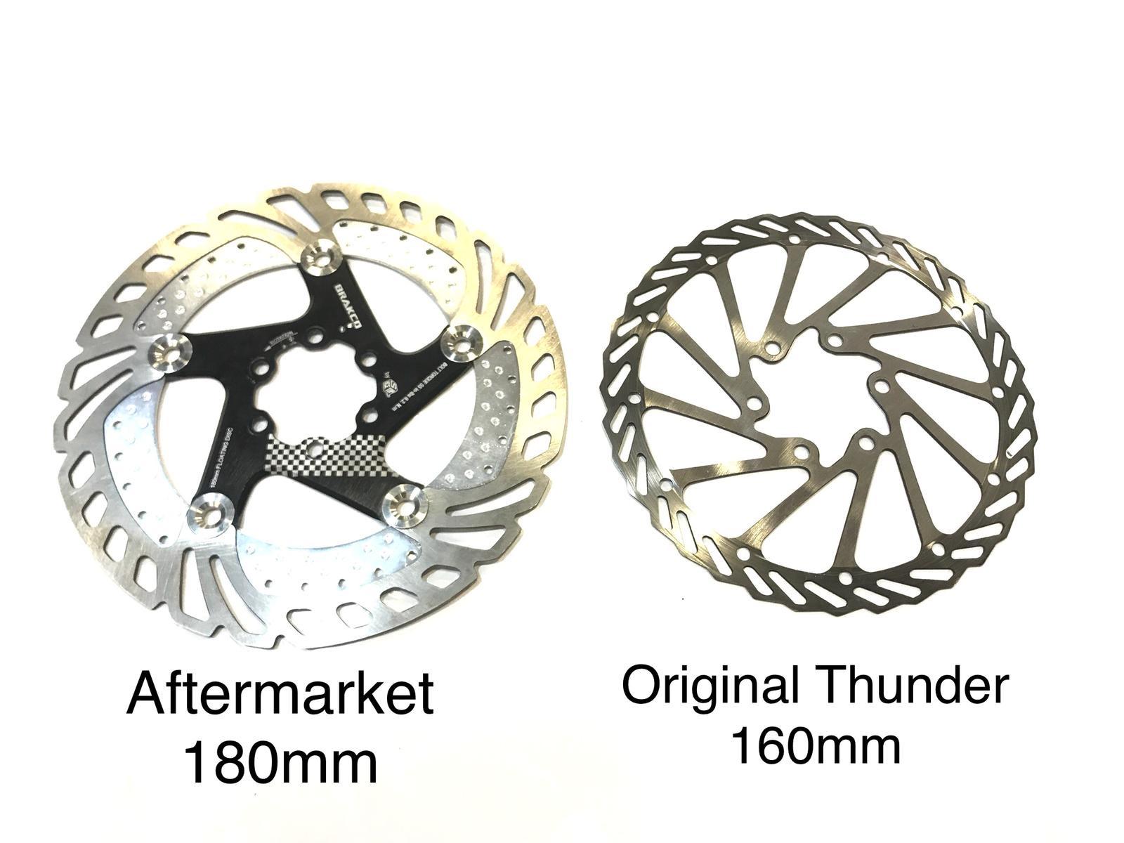

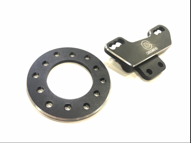

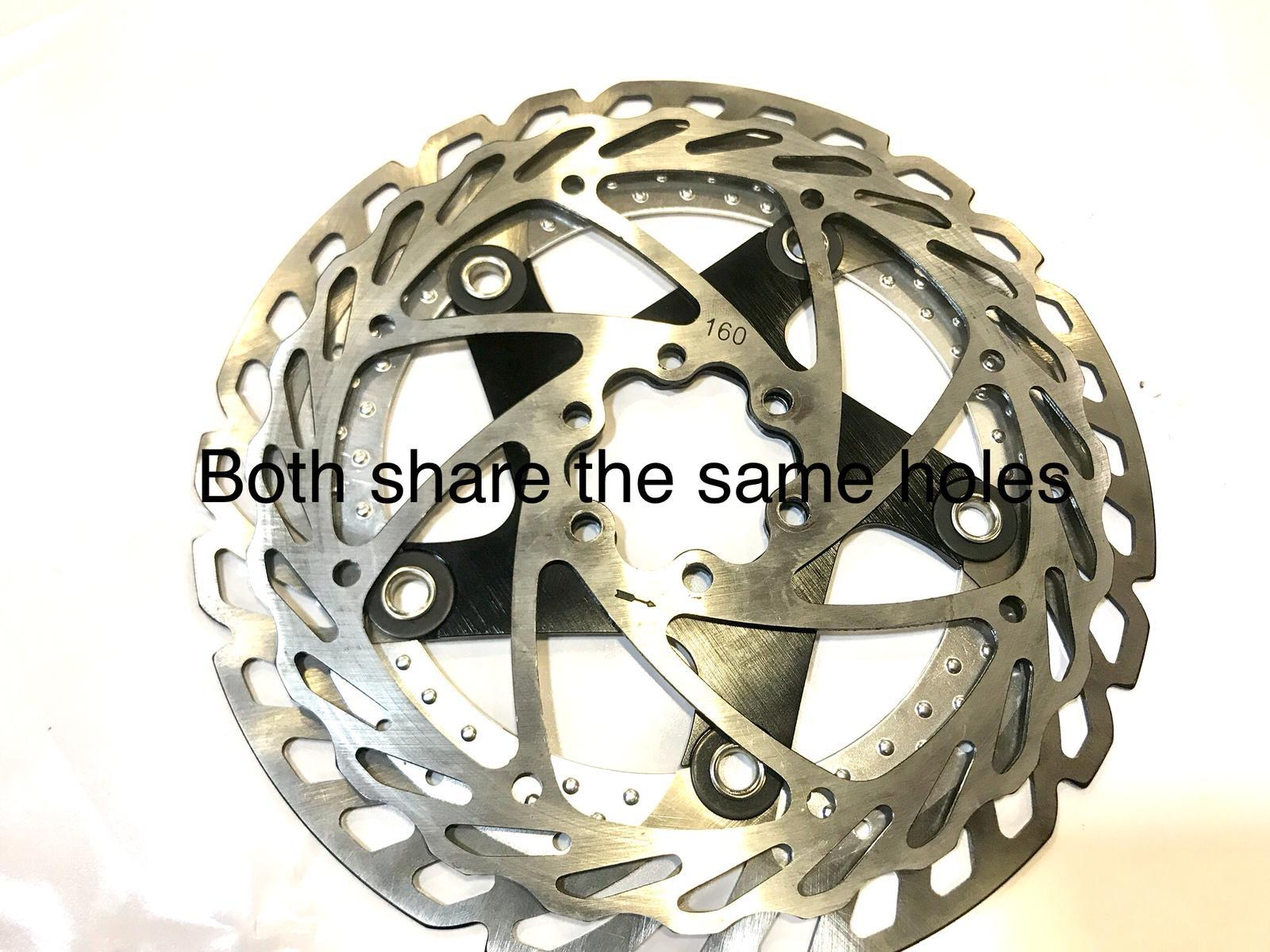

HTR Posté(e) le 19 avril 2019 Partager Posté(e) le 19 avril 2019 (modifié) @madmax @sonkenn Je fais un petit poste de suivi ici, pour clarifier cet histoire des 12 trous, le résultat de quelques jours d’interactions avec Lawrence de carbonrevo. Le kit est spécifiquement dédié a la Tunder pour adresser le besoin d’avoir une solution plug and play pour écarter le disque / étrier de frein dans le cas de pose d’étrier magura (ou autre). C’est pas un mystère car c’est la description du produit. C’est donc in spaceur et non un adaptateur Par contre ou c’était devenu un peu flou c’est pourquoi il y a la fois un jeu de trous pour disque d’entraxe 44 et un autre pour entraxe 48mm. Ca donnait ‘impression qu’ils utilisaient cette pièce pour monter des disque 44mm sur la Thunder qui utilise des 48mm d’origine. En résumé, le kit. Est en effet pour la Thunder mais je crois qu’ils ont fait le spaceur de manière qu’il puisse être utilisé sur tous les DT … peut être pour d’autre kits a venir. C'est d'ici que vient ma confusion avec carbonrevo ... ils ont ce disque en 48mm dont je ne connaisais pas 'exiistance et je pensaisi qu'ils avaient adapter ce diisque en version 44mm. Ce serait apparament courant d'apres Lawrence qui me dit d'en comander un "n'importe ou" mais il veut pas m'en dire plus et j'ai ecrit a plus de 50 boutiques la pour trouver des options de ce genre en 48mm ... personne n'en a mais c'est clair que je regarde pas au bon endroit. Modifié le 19 avril 2019 par HTR Citer Lien vers le commentaire Partager sur d’autres sites More sharing options...
