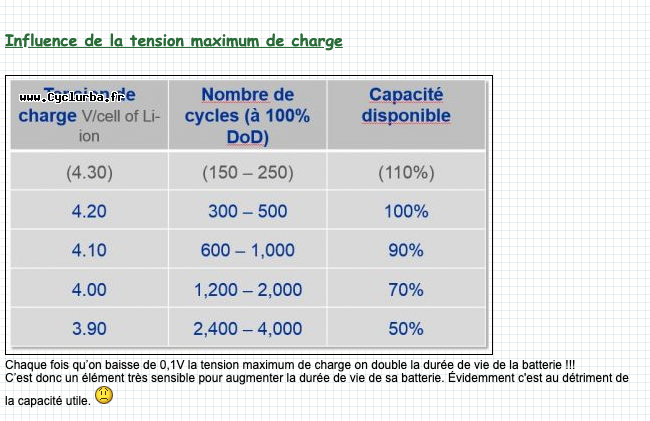

Alex Bett Posté(e) le 22 avril 2019 Partager Posté(e) le 22 avril 2019 Bonjour, Me servant de la thunder tous les jours Pour le boulot 20km environ aller retour Ce trajet l'utilise 20% quand j'ai la batterie pleine Pensez vous que c'est mieux de la recharger tous les jours à 100% alors que la batterie est à 80% quand je rentre Ou que je peux faire émettons 3 trajets et la recharger une fois quand elle est descendue à 40% Si biensur la décharge est proportionnelle tout le long et que chaque trajet l'utilise les 20% Donc en gros la recharger tous les jours de 80 à 100 Ou un jour sur 3 de 40 à 100% Merci d'avance Citer Lien vers le commentaire Partager sur d’autres sites More sharing options...
0rsa Posté(e) le 23 avril 2019 Partager Posté(e) le 23 avril 2019 Il vaut mieux la charger le plus souvent possible. http://cyclurba.fr/velo/831/batterie-battery-charge.html 1 Citer Lien vers le commentaire Partager sur d’autres sites More sharing options...
RS1600 Posté(e) le 23 avril 2019 Partager Posté(e) le 23 avril 2019 Il y a 8 heures, Alex Bett a dit : Bonjour, Me servant de la thunder tous les jours Pour le boulot 20km environ aller retour Ce trajet l'utilise 20% quand j'ai la batterie pleine Pensez vous que c'est mieux de la recharger tous les jours à 100% alors que la batterie est à 80% quand je rentre Ou que je peux faire émettons 3 trajets et la recharger une fois quand elle est descendue à 40% Si biensur la décharge est proportionnelle tout le long et que chaque trajet l'utilise les 20% Donc en gros la recharger tous les jours de 80 à 100 Ou un jour sur 3 de 40 à 100% Merci d'avance moi aussi je fais tous les jours, boulot maison... 80% de batterie il me reste en moyenne... Je la recharge tous les jours, les batterie lithium ion n'aime pas trop les longue recharges... Par contre tous les 2 à 3 mois, essaye de la vider jusqu'à 30% et recharge là a 100%, cela te permettra de recalibrer ta batterie et lui donner un second souffle . Citer Lien vers le commentaire Partager sur d’autres sites More sharing options...
HTR Posté(e) le 23 avril 2019 Partager Posté(e) le 23 avril 2019 (modifié) 5 hours ago, 0rsa said: Il vaut mieux la charger le plus souvent possible. http://cyclurba.fr/velo/831/batterie-battery-charge.html OK mais la charger a quel niveau …. pas a 100% d’après les conseils du même article @RS1600 Par contre c’est la première fois que j’entends dire que les batteries li-ion n’aime pas les charges longues. Généralement on entend le contraire, qu’il vaut mieux charger lentement. Alors peut été que j’ai pas compris le point correctement mais qu’on soit clair : la durée de charge n’a aucune influence sur la « sante » de la batterie. Ce que les batteries aiment pas c’est la chaleur et une charge « rapide » engendre de la chaleur. Là aussi tout le monde est d’accord mais ou les opinions divergent c’est ce qui constitue une charge rapide. La réponse est : ca dépend. Généralement parlant, plus la capacité de la batterie (Ah) est grande, plus il y a de cellules qui se partagent l’intensité de charge (A). Une chargeur 5A est probablement bien trop pour une Speedway Mino Pro 4 a 15Ah mais n’est absolument pas considérée comme une charge rapide pour les 35Ah de la Thunder. Pour toutes les opinions de ce qui constitue le « meilleur » entretien ou paramètres de charge de nos batteries j’observe quand même que tout le monde semble être content de son propre système et que ces différentes approches sont parfois assez contraires. Peut etre que la conclusion est peut être que nos batteries sont bien aussi sensible à ces différences qu’on veuille le croire. Modifié le 23 avril 2019 par HTR 2 Citer Lien vers le commentaire Partager sur d’autres sites More sharing options...
