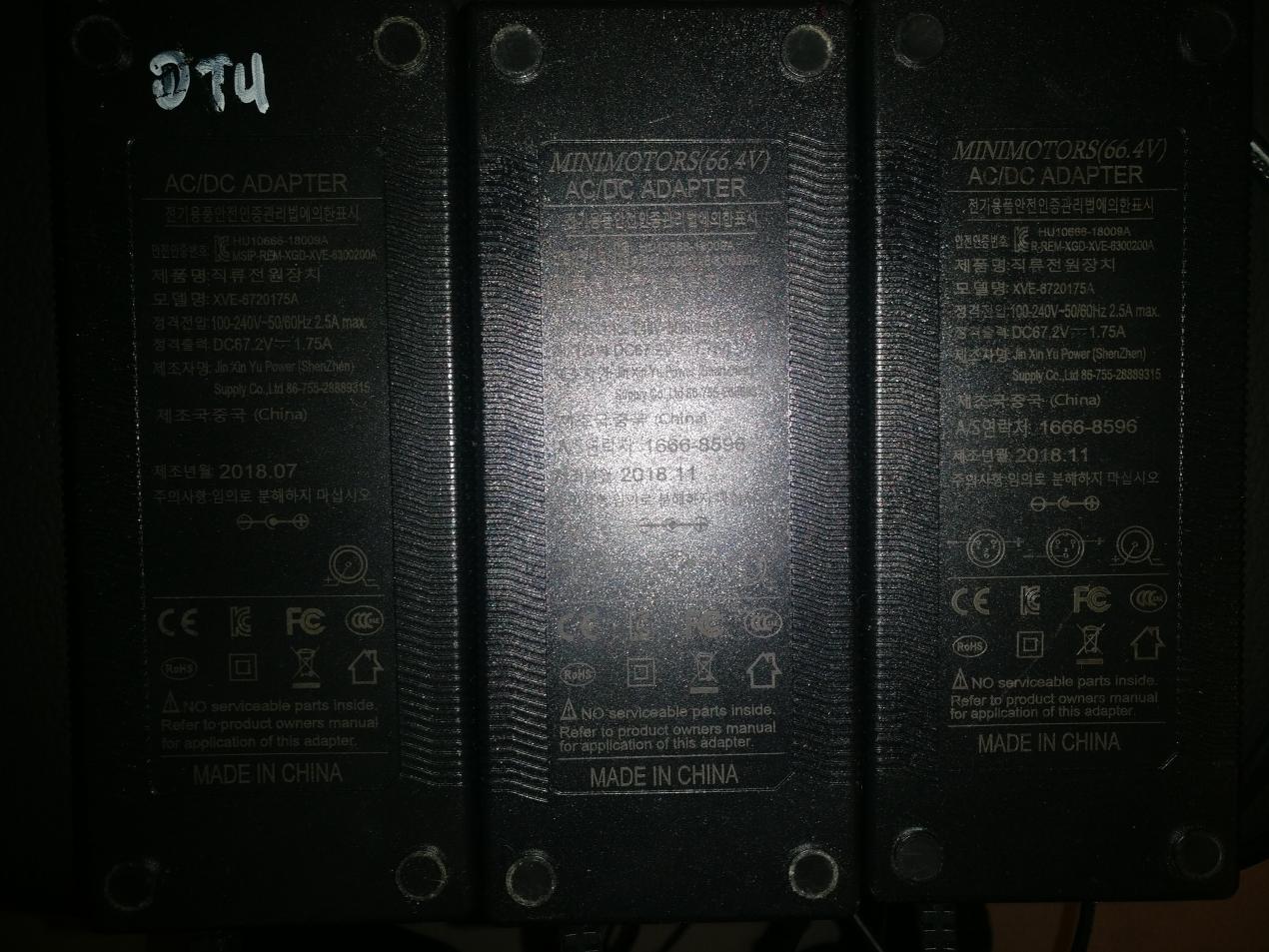

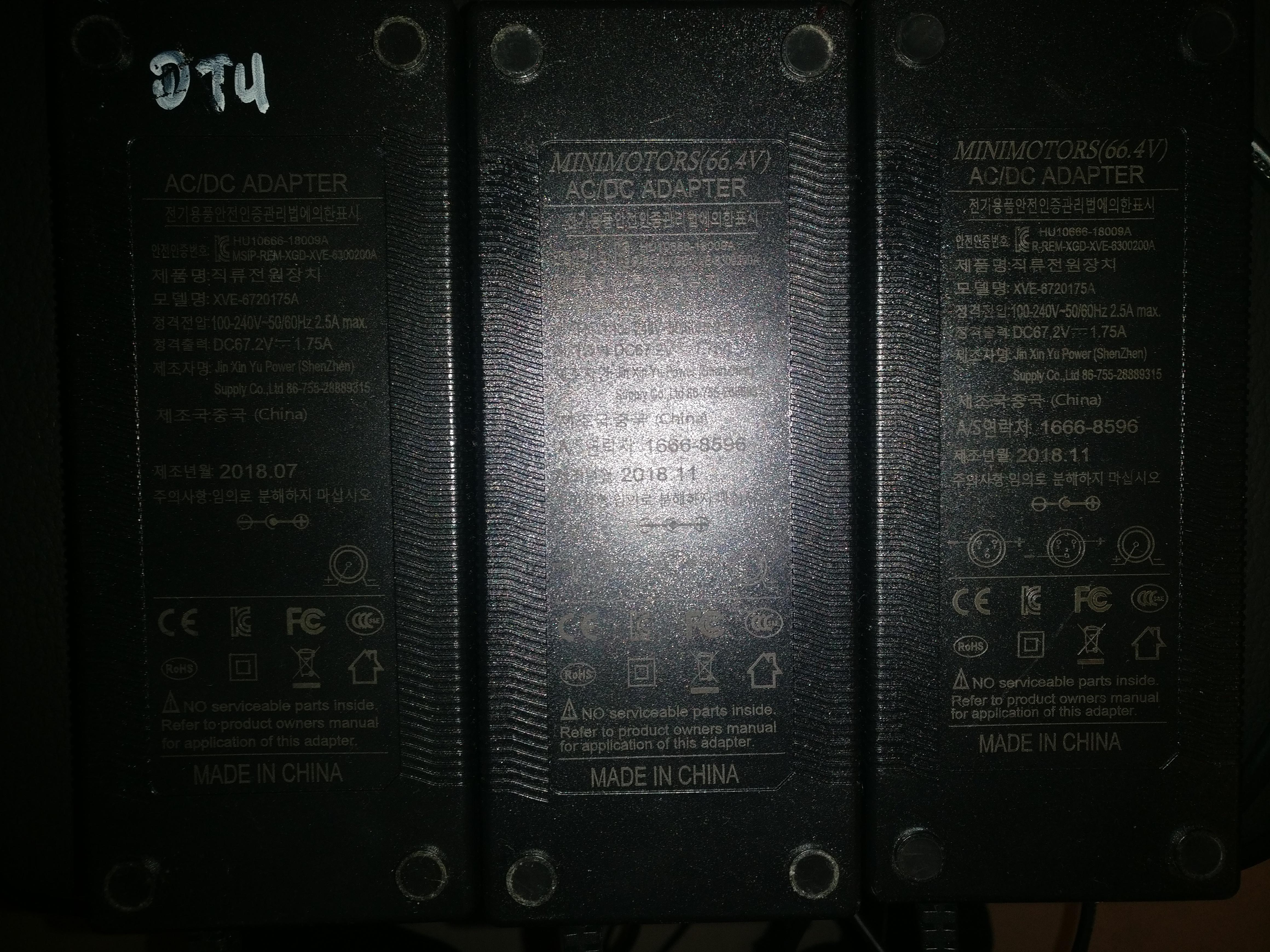

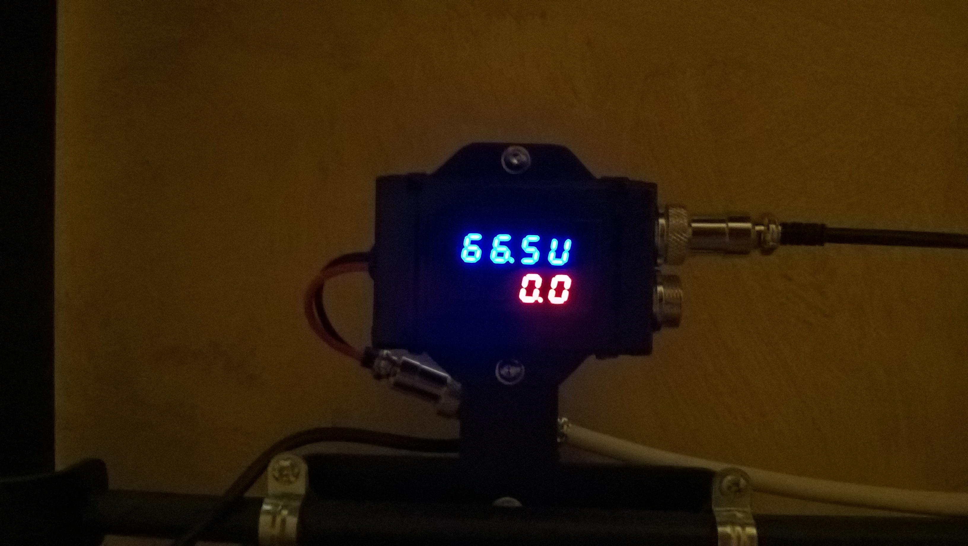

Mephisto Posté(e) le 28 avril 2019 Partager Posté(e) le 28 avril 2019 il y a 4 minutes, sonkenn a dit : OK, j’en ai un du même acabit en 4A, aucun souci pour monter à 67,2V. C’est celui dont je me sert à la maison. Mais au bureau j’ai 3x chargeurs 2A d’origine. Je charge rarement à fond avec ceux là, et en plus en « triplette » donc pas remarqué ce problème de voltage. J’ai pourtant dans le lot ses chargeurs « récents ». Mais c’est une info intéressante, je tacherais de faire attention. @sonkenn photo prise à l'instant avec le chargeur de @Bracame à vide en utilisant le CD, on voit que la tension monte au maximum à 66.5 Volts. Citer Lien vers le commentaire Partager sur d’autres sites More sharing options...
Kr0w Posté(e) le 28 avril 2019 Partager Posté(e) le 28 avril 2019 il y a 6 minutes, stip93 a dit : +1 Je ne vois pas l'intérêt du bouton pour mettre les warnings. Ou alors un truc m'échappe ... je sais pas ça leur coûtent peut être moins chère ? Citer Lien vers le commentaire Partager sur d’autres sites More sharing options...
sonkenn Posté(e) le 28 avril 2019 Partager Posté(e) le 28 avril 2019 il y a 8 minutes, Kr0w a dit : je sais pas ça leur coûtent peut être moins chère ? C’est une des « améliorations » apportées par Minimotors... ? 6 1 1 Citer Lien vers le commentaire Partager sur d’autres sites More sharing options...
