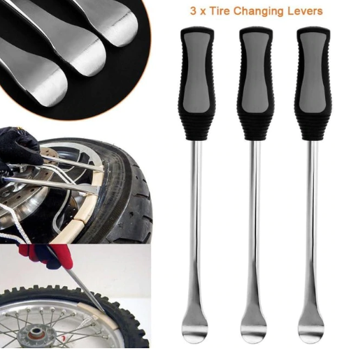

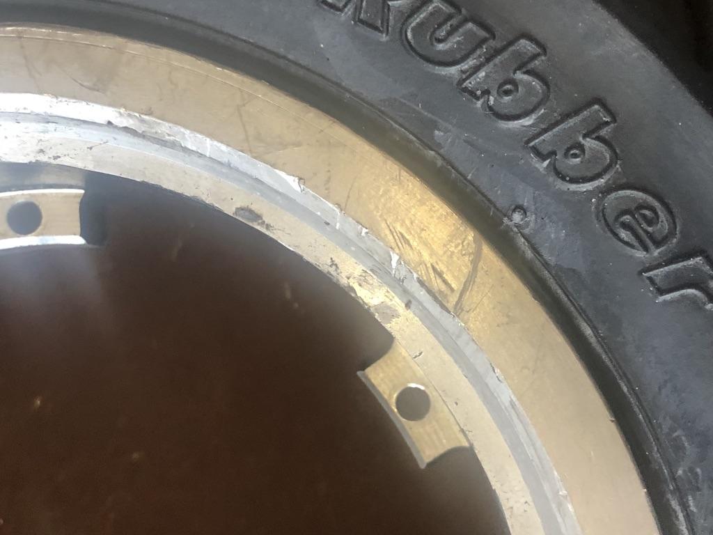

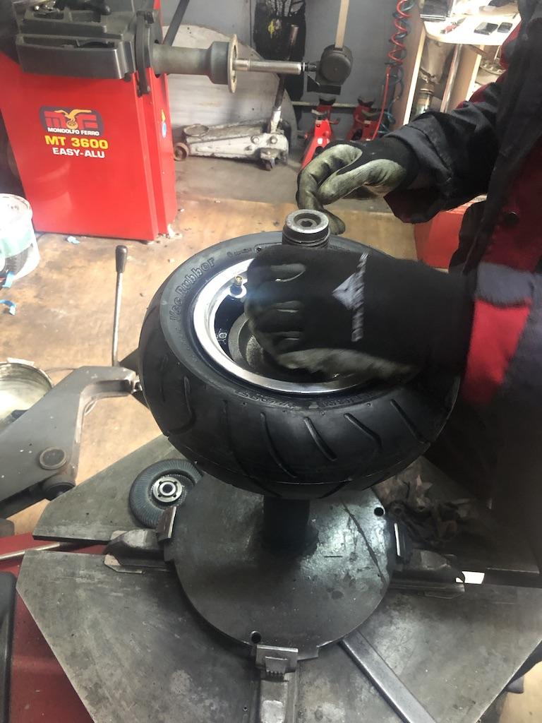

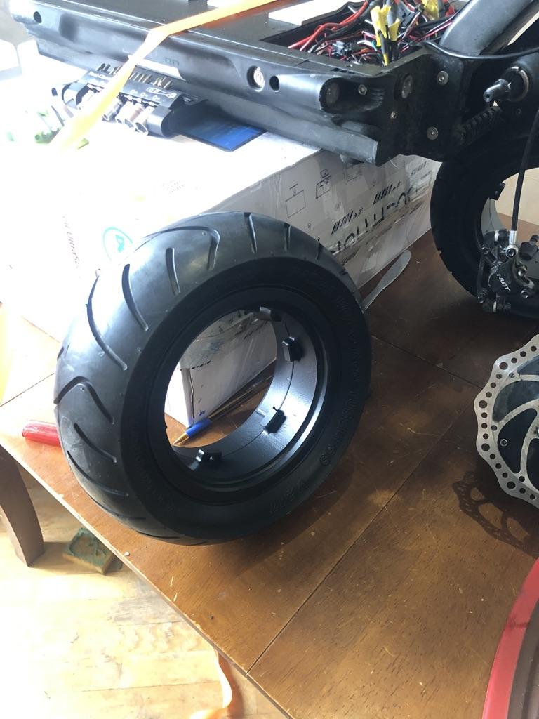

HTR Posté(e) le 6 mai 2019 Partager Posté(e) le 6 mai 2019 22 hours ago, sonkenn said: Parfait! Tu n’as pas eu trop de mal à les monter? Pour ce qui est du montage des pneus … après près de quatre heures à essayer mon même, j’ai mis mon orgueil de cote et suis allé chez un « pro ». Je cherchais une machine qui accepte les jantes de 6.5 pouces et le premier gars ne n’avait pas mais a vraiment insisté pour essayer manuellement. Après 45 minutes d’essais, on est arrivé à la conclusion qu’il fallait un système pour pouvoir immobiliser la jante. Il avait un adaptateur pour pneu camion qui consiste en une base de la taille d’une jante voiture normale sur laquelle on met les jantes de plus grande taille qui sont soutenues sur un axe central par un cône en acier qui lui-même applique la pression avec une énorme vis en acier aussi. Ça pèse peut-être 20 kilos le truc au total. Pour pas casser la jante et/ou les fixations de moteur, il a mis des languettes en plomb pour équilibrage sur le cône aux endroits de contact avec les ergots sur la jante ou on visse le moteur, a mis la pression et voilà … la jante était fixée mais le « canard » de la machine ne marchait pas dû au diamètre 6.5 alors retour au plan de le faire manuellement. La première avec des tournevis mais ça a fait des dégâts et il a dû la polir après et la deuxième en utilisant un démonte pneu de voiture et la … nickel. C’est vraiment juste et je ne crois pas que c’est faisable sans avoir une immobilisation très, très ferme de la jante car on a dû mettre d’assez grande pression pour pousser un côté du pneu à l’intérieur alors qu’on fait passe le pneu au-dessus de l’autre cote avec un démonte pneu. Une fois le premier fait, ça a pris peut-être 5-6 minutes pour le deuxième pneu / jante. En tout une heure et demi il le gars me demande 200 UAH qui est just en dessous de 7 euros Pas tres beau tout ca mais il a tout ratraper apres Et puis quelques couches de plasti-dip ... au cas ou je change d'avis mais apres le resultat je crois pas qeu je vais retirer le noir 2 1 Citer Lien vers le commentaire Partager sur d’autres sites More sharing options...

sonkenn Posté(e) le 6 mai 2019 Partager Posté(e) le 6 mai 2019 (modifié) Merci @HTR pour les explications sur le montage des pneus. Ça me semble bien compliqué à faire dans son salon donc!! Il fait au moins un espèce de moyeu artificiel pour maintenir la jante sur un établi, et être très vigilant avec les démontes pneus. Je n’avait pas remarqué les jantes noires, au top!! Modifié le 6 mai 2019 par sonkenn 1 Citer Lien vers le commentaire Partager sur d’autres sites More sharing options...

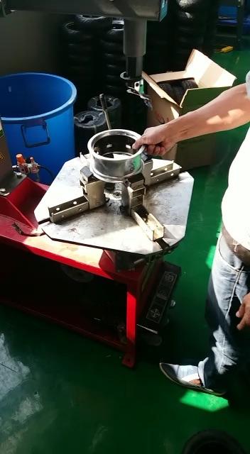

HTR Posté(e) le 7 mai 2019 Partager Posté(e) le 7 mai 2019 (modifié) 11 hours ago, sonkenn said: Merci @HTR pour les explications sur le montage des pneus. Ça me semble bien compliqué à faire dans son salon donc!! Il fait au moins un espèce de moyeu artificiel pour maintenir la jante sur un établi, et être très vigilant avec les démontes pneus. Je n’avait pas remarqué les jantes noires, au top!! Le mieux serait d’avoir accès a une machine comme chez minimotors. C’est la même que pour une voiture mais simplement avec une base dont les « pinces » peuvent prendre du 6.5 pouce ce que le gars ici me dit n’est pas rare dans les machines plus modernes dont les embouts peuvent être monter dans l’autre direction pour un diamètre de serrage plus court … particulièrement pour pneu quad/ ATV, … Pour ce qui est du montage de pneu CST origine Thunder, il y a pas mal d’opinions ici comme ailleurs qui laisserait penser que c’est vraiment une galère et que ça peut prendre des heures mais relativement peu de retour d’expérience de première main. Pour ma part j’ai vraiment été surpris de la relative facilitée de l’opération. Ca m’a pris plus de temps te trouver le tuto que de changer le pneu … premier démontage pour essayer de faire passer les Vee Rubber, après frustrations je remonte les CST l’histoire de voir si je suis complètement nul, re-démontage pour essayer les VeeRub avant de jeter le gant. Le premier coup ca m’a pris une bonne vingtaine de minute pour le démontage / montage mais au troisième coup c’est 6-7 minutes. Ce qui a fait la grande différence c’est l’application de la solution de savon qui aide à faire glisse le pneu sur la jante. L’entièreté de mon expérience en la matière est un changement de pneu sur demi jante speedway mini pro IV et un pair de pneu motos il y a peut être 25 ans … si je peut le faire c’est a la portée de tout le monde. Dave Deluia a poste une video sur le group FB et ici c’est le tuto que j’ai suivi Et voici les démonte pneu utilise au cas ou ca intéresse quelqu’un https://www.aliexpress.com/item/3pcs-set-Motorcycle-Bicycle-Tire-Changing-Levers-Spoon-Tire-Iron-Kit-Tire-Changing-Lever-Tools-Professional/32922454981.html?spm=2114.search0104.3.8.7eb96ac3Wd3ns3&ws_ab_test=searchweb0_0,searchweb201602_8_10065_10068_319_10059_10884_317_10887_10696_321_322_10084_453_10083_454_10103_10618_10307_537_536,searchweb201603_52,ppcSwitch_0&algo_expid=8b8ca49a-ec3b-4a5e-80f3-29c76ae2bac1-1&algo_pvid=8b8ca49a-ec3b-4a5e-80f3-29c76ae2bac1&transAbTest=ae803_4 Modifié le 7 mai 2019 par HTR 1 1 Citer Lien vers le commentaire Partager sur d’autres sites More sharing options...
