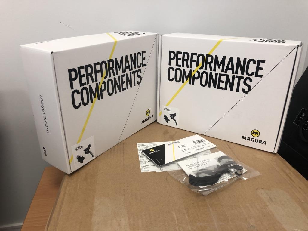

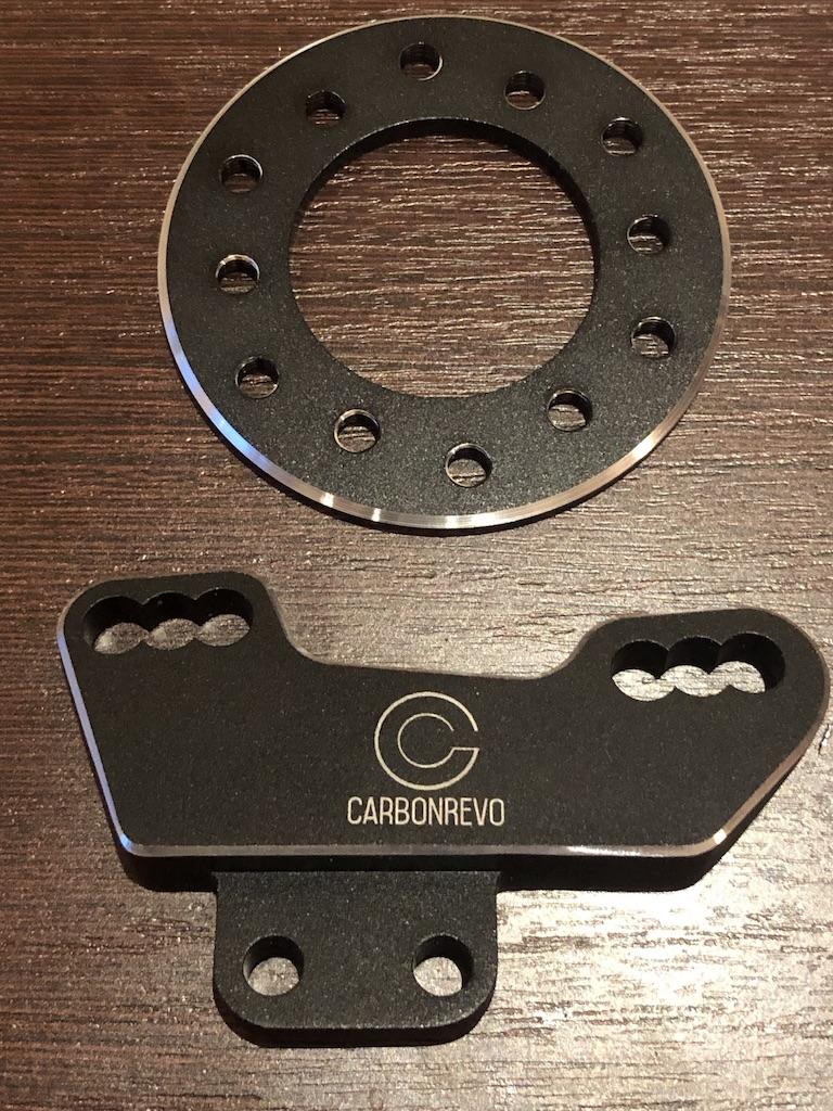

HTR Posté(e) le 17 mai 2019 Partager Posté(e) le 17 mai 2019 Les journées se suivent mais ne se ressemblent pas toutes ... arrivée d'un colis bien sympa d’Allemagne après 6 semaines d'attentes. Quoi qu’il en soit, pas la moindre idée de si / comment ca va passer avec les VeeRubber 110/50 surtout que j’ai niké une des vis qui fixent les rotors au moteur alors ca va être galère si j’au besoin du kit carbonrevo qui lui a mis 10 jours a arriver. 1 1 Citer Lien vers le commentaire Partager sur d’autres sites More sharing options...
stip93 Posté(e) le 18 mai 2019 Partager Posté(e) le 18 mai 2019 Bonsoir, Quelqu'un a-t'il déjà changé ses disques de freins ? Je suis en train de le faire, et je n'ai pas trouvé d'autre solution que de dessouder les 3 fils du câble du moteur, sous le deck, pour retirer le disque de frein. Un truc de fou ! Je n'avais pas du tout anticipé le truc. ? J'ai arrêté car je viens de me rendre compte que tous les disques de freins 160mm - 6 trous ne sont pas compatibles avec nos engins à piles. Et bien sûr, ceux que j'ai acheté ne le sont pas. ? Heureusement qu'il pleut demain et que je n'avais pas prévu d'en faire... Citer Lien vers le commentaire Partager sur d’autres sites More sharing options...
sonkenn Posté(e) le 19 mai 2019 Partager Posté(e) le 19 mai 2019 @stip93 il es très difficile de trouver des disques compatibles !! (et oui, il faut enlever les ligne moteur ou les couper pour changer les disques...) les entraxes de vis sont différents, tous les disque que l'on trouve sont des disques de VTT. Il faut passer par un adaptateur 44mm/48mm, le Carbonrevo « précédent » était parfait pour ça. Attention décalage de 5 mm du disque. J’en profite aussi pour rebondir sur ton post @HTR, les nouveaux adaptateurs (sur ta photo) NE SE MONTENT PAS. Il faut trouver les anciens. Si quelqu’un a déjà monté les nouveaux, qu’il me fasse signe. 1 Citer Lien vers le commentaire Partager sur d’autres sites More sharing options...
