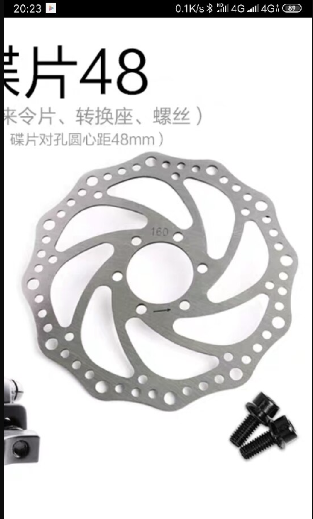

HTR Posté(e) le 19 mai 2019 Partager Posté(e) le 19 mai 2019 6 hours ago, sonkenn said: @stip93 il es très difficile de trouver des disques compatibles !! Des compatibles comme dans d'autres modeles que ceux d'origine in 48mm ... c'est mission impossible. Je sais plus quombien de vendeurs j'ai contacte, peut etre plus de 50 la et RIEN ... meme si Lawrence de carbonrevo me dit que ca se trouve facilitment mais ne veut pas me dire ou. Par contre, on trouve modele d'origine sur aliexpress, ZTTOBIKE Store l'a a $4.8 par rotor ici et un autre vendeur tres sympa Xingcr bike Store l'a sussi mais il faut les contacter si c'est pas dans le listing de pieces. Voici une photo qu'il m'a envoyer du modele en question Store Aussi disponible Citer Lien vers le commentaire Partager sur d’autres sites More sharing options...
HTR Posté(e) le 19 mai 2019 Partager Posté(e) le 19 mai 2019 6 hours ago, sonkenn said: J’en profite aussi pour rebondir sur ton post @HTR, les nouveaux adaptateurs (sur ta photo) NE SE MONTENT PAS. Il faut trouver les anciens. Ce n'est pas un nouvel adaptateur 48mm->44mm mais simplement en spacer qui peut se monter a la fois en 44mm et en 48mm. Je l'avais pris car je croyais avoir trouve des disques 48mm pour la thunder mais il s'avere que c'etait des 44mm malgre toutes les guaranties du vendeur. A vue de nez il me faudra un peu plus de place avec les 110/50 pour monter les magura alors je les utiliserai en tant que spacer bien enteendu ... si / quand j'arrive a trouver une solution pour les visses que j'ai bousiller en essayant de les retirer. 6 hours ago, sonkenn said: Si quelqu’un a déjà monté les nouveaux, qu’il me fasse signe. C'est lesquels dont tu parles la ... du coup j'en cherche. Quelqu'un a t'il des pistes ? Citer Lien vers le commentaire Partager sur d’autres sites More sharing options...

sonkenn Posté(e) le 19 mai 2019 Partager Posté(e) le 19 mai 2019 Il y a 4 heures, HTR a dit : Ce n'est pas un nouvel adaptateur 48mm->44mm mais simplement en spacer qui peut se monter a la fois en 44mm et en 48mm. Il est très mal fait alors, il ne devrait pas être fileté! C'est anti mécanique. Il y a 4 heures, HTR a dit : si / quand j'arrive a trouver une solution pour les visses que j'ai bousiller en essayant de les retirer. Tu veux dire que tu as abimé les filetages du bloc moteur? https://www.baercoil.com/shop/catalog/product_info.php?info=p9047_BaerCoil-Thread-Repair-Kit-M-5-x-0-8---PRO.html&XTCsid=hc46jrkh7ur3lhvu3jfuv7lc53 Il y a 4 heures, HTR a dit : A vue de nez il me faudra un peu plus de place avec les 110/50 pour monter les magura alors je les utiliserai en tant que spacer bien entendu Sur l'Ultra, il faut 5mm avec le banjo inversé (changement de côté). Si tu ne l'inverse pas, il faut 3 mm de plus minimum. Je ne sais pas ce que ça donne sur la Thunder. PS: j'ai eu beaucoup de mal à citer ton post, les "boutons" en bas ne fonctionnent pas, alors que ça marche pour les autres membres... Citer Lien vers le commentaire Partager sur d’autres sites More sharing options...
HTR Posté(e) le 19 mai 2019 Partager Posté(e) le 19 mai 2019 1 hour ago, sonkenn said: 56 minutes ago, sonkenn said: Il est très mal fait alors, il ne devrait pas être fileté! C'est anti mécanique. Je connais pas aeez que pour avoir un avis mais je vois paas mal de spacere VTT/MTB qui sont eux aussu filete. 1 hour ago, sonkenn said: 57 minutes ago, sonkenn said: Tu veux dire que tu as abimé les filetages du bloc moteur? https://www.baercoil.com/shop/catalog/product_info.php?info=p9047_BaerCoil-Thread-Repair-Kit-M-5-x-0-8---PRO.html&XTCsid=hc46jrkh7ur3lhvu3jfuv7lc53 Super merci ... c'est exactement ca que je chercais et je sais qu'on a parler deja dans le fil de l'ultra mais je trouvais pas car j'ai pas encore trouver comment faire des recherche par fil dans ER 5.0 ... les bouttons marchent pour la pluspart de postes mais parfois pas pour les mies ... liens our edit par exemple. Ceci dit c'est le pas de vis qui est HS alors il me reste deux autre solutions jusqu'en arrive la 1 hour ago, sonkenn said: 1 hour ago, sonkenn said: Sur l'Ultra, il faut 5mm avec le banjo inversé (changement de côté). Si tu ne l'inverse pas, il faut 3 mm de plus minimum. Je ne sais pas ce que ça donne sur la Thunder. PS: j'ai eu beaucoup de mal à citer ton post, les "boutons" en bas ne fonctionnent pas, alors que ça marche pour les autres membres... La solution carbon revo max out a 5mm ... j'espere que c'est pas plus Citer Lien vers le commentaire Partager sur d’autres sites More sharing options...
