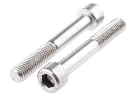

HTR Posté(e) le 16 juillet 2019 Partager Posté(e) le 16 juillet 2019 On 7/11/2019 at 11:30 AM, stip93 said: J'ai aussi changé la vis du bas (le filetage était pourri !). Je n'ai plus les références en tête (et je ne suis pas chez moi), mais de mémoire je crois que c'est une M10 - 60 ou 65mm de long (il y en a ici qui pourront te dire précisément ses dimensions). @stip93 si ca t'embete pas trop, tu pourrais regarder les references de cette fameuse vis ? Citer Lien vers le commentaire Partager sur d’autres sites More sharing options...
ProLoPoLyToXiCo Posté(e) le 16 juillet 2019 Partager Posté(e) le 16 juillet 2019 il y a 14 minutes, HTR a dit : @stip93 si ca t'embete pas trop, tu pourrais regarder les references de cette fameuse vis ? Salut HTR ! Si j'dis pas de bêtise ça doit être du M10X70MM/6 PAN 1 Citer Lien vers le commentaire Partager sur d’autres sites More sharing options...
stip93 Posté(e) le 16 juillet 2019 Partager Posté(e) le 16 juillet 2019 (modifié) Il y a 2 heures, HTR a dit : @stip93 si ca t'embete pas trop, tu pourrais regarder les references de cette fameuse vis ? La vis d'origine est une M10x65, partiellement filetée. J'ai donc repris la même (https://www.visseriefixations.fr/vis-a-six-pans-creux/tete-cylindrique-hexagonale-creuse/inox-a2/tchc-inox-a2-filetage-partiel-din-912.html). Tu peux la prendre entièrement filetée, je ne suis pas sûr que ça change quoi que ce soit. J'ai aussi cru lire qqpart ici, qu'une M10x70 ( @ProLoPoLyToXiCo ) passait (à vérifier). Mais je ne sais pas si ça apporte quelque chose. Modifié le 16 juillet 2019 par stip93 1 Citer Lien vers le commentaire Partager sur d’autres sites More sharing options...
ProLoPoLyToXiCo Posté(e) le 16 juillet 2019 Partager Posté(e) le 16 juillet 2019 Il y a 3 heures, stip93 a dit : La vis d'origine est une M10x65, partiellement filetée. J'ai donc repris la même (https://www.visseriefixations.fr/vis-a-six-pans-creux/tete-cylindrique-hexagonale-creuse/inox-a2/tchc-inox-a2-filetage-partiel-din-912.html). Tu peux la prendre entièrement filetée, je ne suis pas sûr que ça change quoi que ce soit. J'ai aussi cru lire qqpart ici, qu'une M10x70 ( @ProLoPoLyToXiCo ) passait (à vérifier). Mais je ne sais pas si ça apporte quelque chose. J'ai souvent lu sur les différents sujets que les dimensions étaient M10x70mm. Mais si @stip93 confirme les dimensions d'origines en 65mm, je n'ai rien à ajouter. ? Demain, j'attaque la M10 et je remplace la vis pourrie d'origine qui me casse les bonbons à ne pas vouloir sortir sans devoir la malmener. Ensuite, il me restera a changer les goupilles du support inférieur pliant qui nage ( jeu énorme gauche /droite ) dans les deux encoches. Tu m'étonnes que ces salopards badigeonnent de colle toutes les pièces de la direction ..Quel travail bâclé ! ? Ps: @stip93, as-tu déjà remplacé tes goupilles ? Citer Lien vers le commentaire Partager sur d’autres sites More sharing options...
Didier.94600 Posté(e) le 16 juillet 2019 Partager Posté(e) le 16 juillet 2019 il y a 24 minutes, ProLoPoLyToXiCo a dit : J'ai souvent lu sur les différents sujets que les dimensions étaient M10x70mm. Mais si @stip93 confirme les dimensions d'origines en 65mm, je n'ai rien à ajouter. ? Demain, j'attaque la M10 et je remplace la vis pourrie d'origine qui me casse les bonbons à ne pas vouloir sortir sans devoir la malmener. Ensuite, il me restera a changer les goupilles du support inférieur pliant qui nage ( jeu énorme gauche /droite ) dans les deux encoches. Tu m'étonnes que ces salopards badigeonnent de colle toutes les pièces de la direction ..Quel travail bâclé ! ? Ps: @stip93, as-tu déjà remplacé tes goupilles ? Ne la prenez pas trop courte la M10 sinon elle risque de casser, surtout que le filetage fait 15 mm de profondeur dans le folding de pliage !!! Voici celle que j'avais sur ma DT1 et qui était vissée sur 5/6 filet pas plus, et qui a pétée sur un gros freinage ..... Citer Lien vers le commentaire Partager sur d’autres sites More sharing options...

ProLoPoLyToXiCo Posté(e) le 16 juillet 2019 Partager Posté(e) le 16 juillet 2019 (modifié) Il y a 4 heures, Didier.94600 a dit : Ne la prenez pas trop courte la M10 sinon elle risque de casser, surtout que le filetage fait 15 mm de profondeur dans le folding de pliage !!! Voici celle que j'avais sur ma DT1 et qui était vissée sur 5/6 filet pas plus, et qui a pétée sur un gros freinage ..... Salut Ditch ! ? Jme souviens avoir vu/lu cet incident. Alors, soit la visse d'origine est de piètre qualité ou la longueur d'origine n'est pas adaptée ! Troisième cas de figure, la qualité et la longueur de la vis sont à revoir. ? Me concernant, j'ai pris une m10x70mm en inox, si besoin je changerai par une plus longue. Pour le moment ( 700KM au compteur ) Lors de freinage et irrégularité de la route, j'évite de trop mettre pression sur la direction, ce sont les genoux qui trinquent en attendant une modification et le réglage en bonne et due forme. ? Il y a 2 heures, stip93 a dit : Nope. Et pourtant, c'est ce qu'on m'avait conseillé ici. Mais je n'ai pas le matériel adéquate. Je ne me vois pas élargir les trous des goupilles sans perceuse sensitive. Pas envie de tout foirer. Pour le moment, je n'ai pas de jeu droite/gauche. Mais je suis intéressé de savoir comment tu vas faire, et qu'est-ce que tu vas utiliser pour remplacer les goupilles d'origines (qui sont aussi collées !!!!! ? Bref ... bon courage à toi. Merci ! J'ai pas le choix de remplacer les goupilles car j'ai viré toute la colle et depuis la direction se désaxe puisque les goupilles d'origines sont trop petites et nagent dans les deux encoches. Si je rate mon coup ça me coutera 18 euro, le prix du support inférieure pliant. Le procédé que j’emploierai sera le quasiment même que @JJK J'ai toujours les deux goupilles en placent car j'ai effectué un démontage d’orfèvre ? . Je compte les chauffer au décapeur thermique et j'essaierai de les retirer avec une pince. Si cela ne marche pas, je coupe la goupille à ras du support et je perce avec une mèche de 2/3mm pour retirer l'excédent. Une fois les anciennes goupilles délogées, je perce un trou de 4mm pour y mettre les goupilles au diamètre approprié, ce qui je l'espère empêchera le support pliant de tourner de gauche à droite. Je pensai utiliser des goupilles d'étagères, j'en ai retiré une de ma cuisine et elle fait pile/poil 4mmm de diamètre, seront--elle assez résistante ? Seul l'avenir nous le dira ? Dès que je fini ceci, j'envoie un mail à minimotors pour dire tout le bien que je pense d'eux ? Modifié le 16 juillet 2019 par ProLoPoLyToXiCo 1 1 Citer Lien vers le commentaire Partager sur d’autres sites More sharing options...

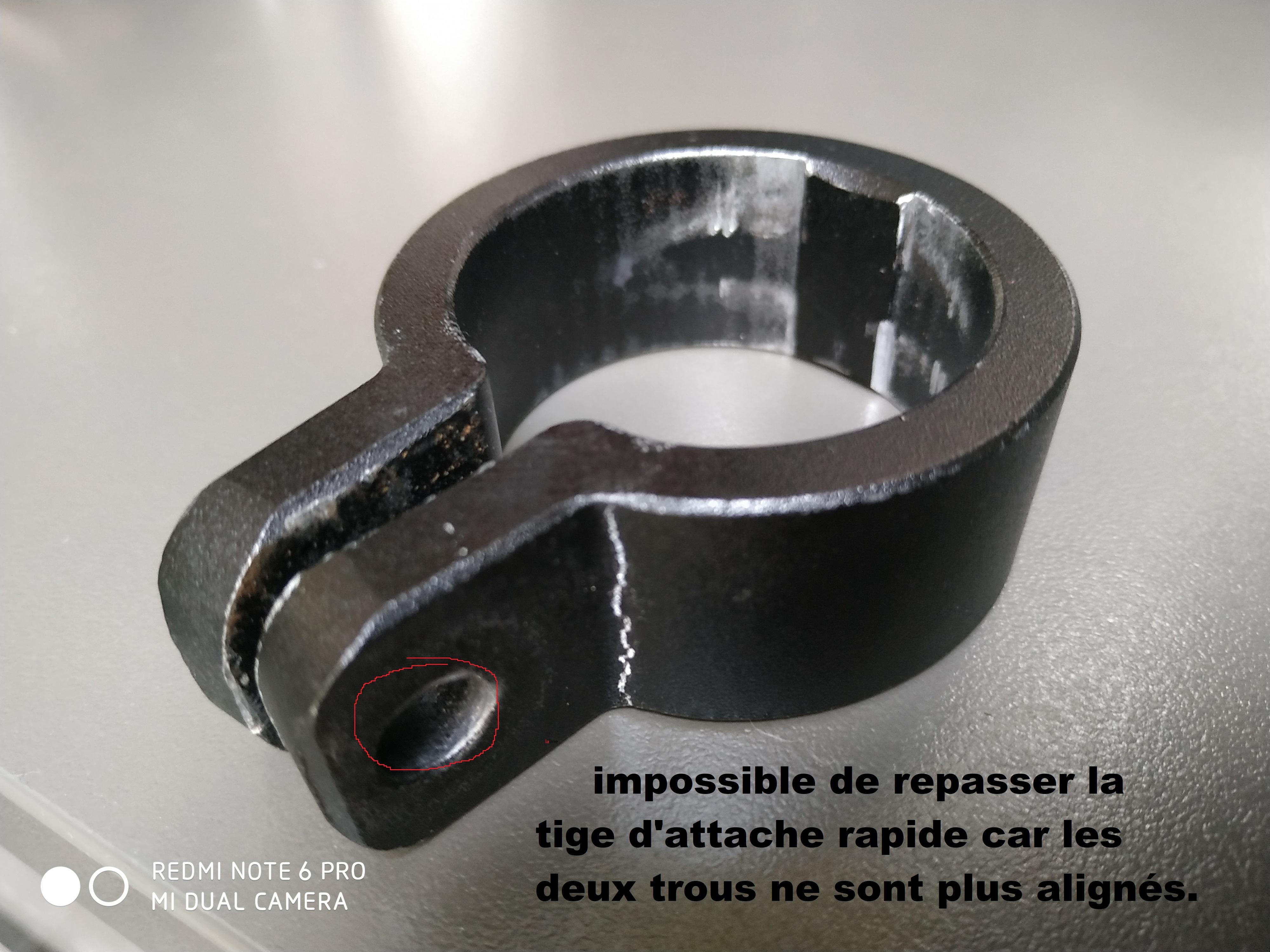

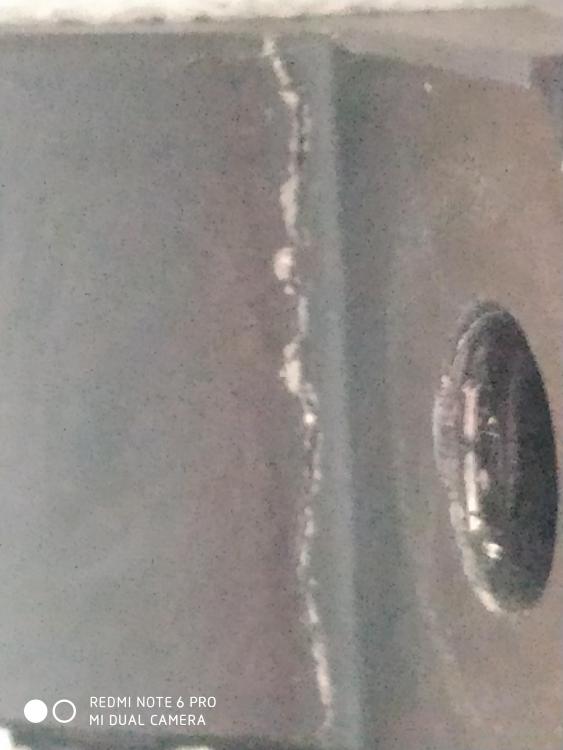

ProLoPoLyToXiCo Posté(e) le 17 juillet 2019 Partager Posté(e) le 17 juillet 2019 (modifié) Il y a 8 heures, stip93 a dit : Je vous confirme que ce kit fonctionne très bien ! Il a toutes les pièces nécessaires pour réaliser une purge (jusqu'au cales étriers, pour compresser les pistons) et doit avoir à peu près tous les embouts existants. En tout cas, ça marche nickel avec les freins d'origine (Nutt). ? Bon à savoir en cas de pépin, merci du retour ! En parlant de soucis, il vient de m'en arriver encore une belle et resserrant l'attache rapide, voyez par vous même ! ? Condamné a laisser la trotte de côté alors que les beaux jours reviennent.? Du coup, je ferai marcher la garantie et je compte bien changer cette merde par un collier que @stip93 a suggéré via un revendeur russe. LA M10X65MM a été remplacée par une Inox M10x70MM, c'est passé sans problème. Il me reste à changer les goupilles. Voici une petite vidéo qui montre le jeu énorme et qui désaxe la colonne de direction. VID_20190717_125844.mp4 Modifié le 17 juillet 2019 par ProLoPoLyToXiCo Citer Lien vers le commentaire Partager sur d’autres sites More sharing options...
stip93 Posté(e) le 17 juillet 2019 Partager Posté(e) le 17 juillet 2019 C'est "normal" que tu ais du jeu. Mais avec les vis qui viennent se fixer sur la roue crantée, ça devrait le réduire. D'ailleurs, elle a pris dans la gueule ta roue crantée mon ami. La mienne était aussi amochée que la tienne, c'est pour ça que j'ai préféré la changer. Citer Lien vers le commentaire Partager sur d’autres sites More sharing options...

ProLoPoLyToXiCo Posté(e) le 17 juillet 2019 Partager Posté(e) le 17 juillet 2019 (modifié) Il y a 2 heures, stip93 a dit : C'est "normal" que tu ais du jeu. Mais avec les vis qui viennent se fixer sur la roue crantée, ça devrait le réduire. D'ailleurs, elle a pris dans la gueule ta roue crantée mon ami. La mienne était aussi amochée que la tienne, c'est pour ça que j'ai préféré la changer. Comme indiqué sur le sujet resserrer et réaligner la guidon avec la roue sur DT, les deux visses ne changent pas la donne, sauf si comme minimotors tu blindes de locites 263, sinon ça se désaxe qd même car les goupilles de 3MM nagent dans les encoches 4MM /4,5MM comme l'a fait remarqué @Didier.94600. Elle a pris cher ( esthétiquement parlant ) car j'ai essayé de la resserrer avec un pince multiprise que j'avais entourée de toile isolante. J'ai fait l'acquisition d'un outils plus adapté : https://www.amazon.fr/Facom-Clé-117-b-avec-Lug/dp/B008ERF9JI/ref=sr_1_1?__mk_fr_FR=ÅMÅŽÕÑ&keywords=clé+ergot+facom&qid=1563387996&s=gateway&sr=8-1 Je sais qu'il t'en reste une en rab, au pire tu peux me la vendre 10euro FDP IN Modifié le 17 juillet 2019 par ProLoPoLyToXiCo 1 Citer Lien vers le commentaire Partager sur d’autres sites More sharing options...
