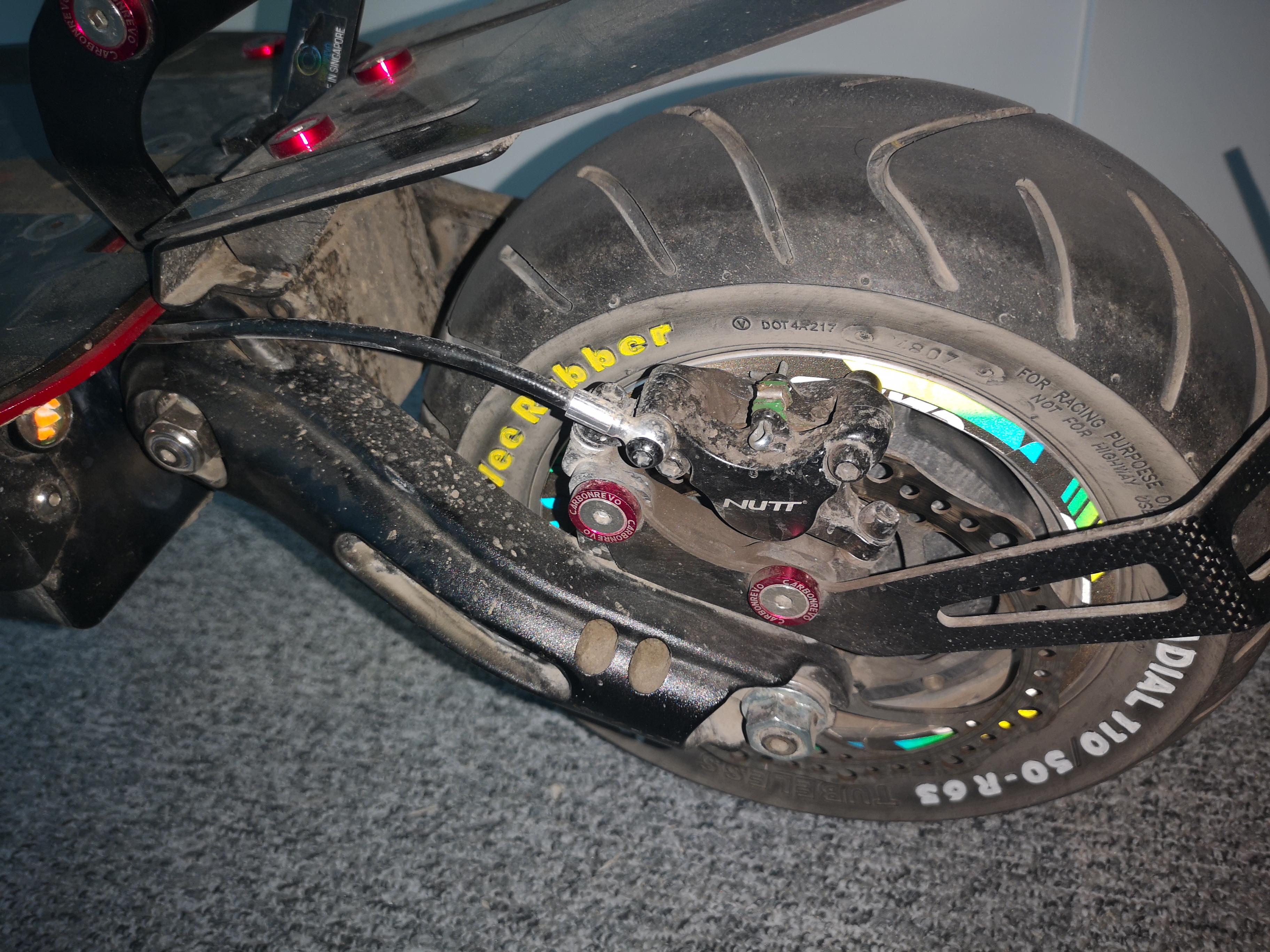

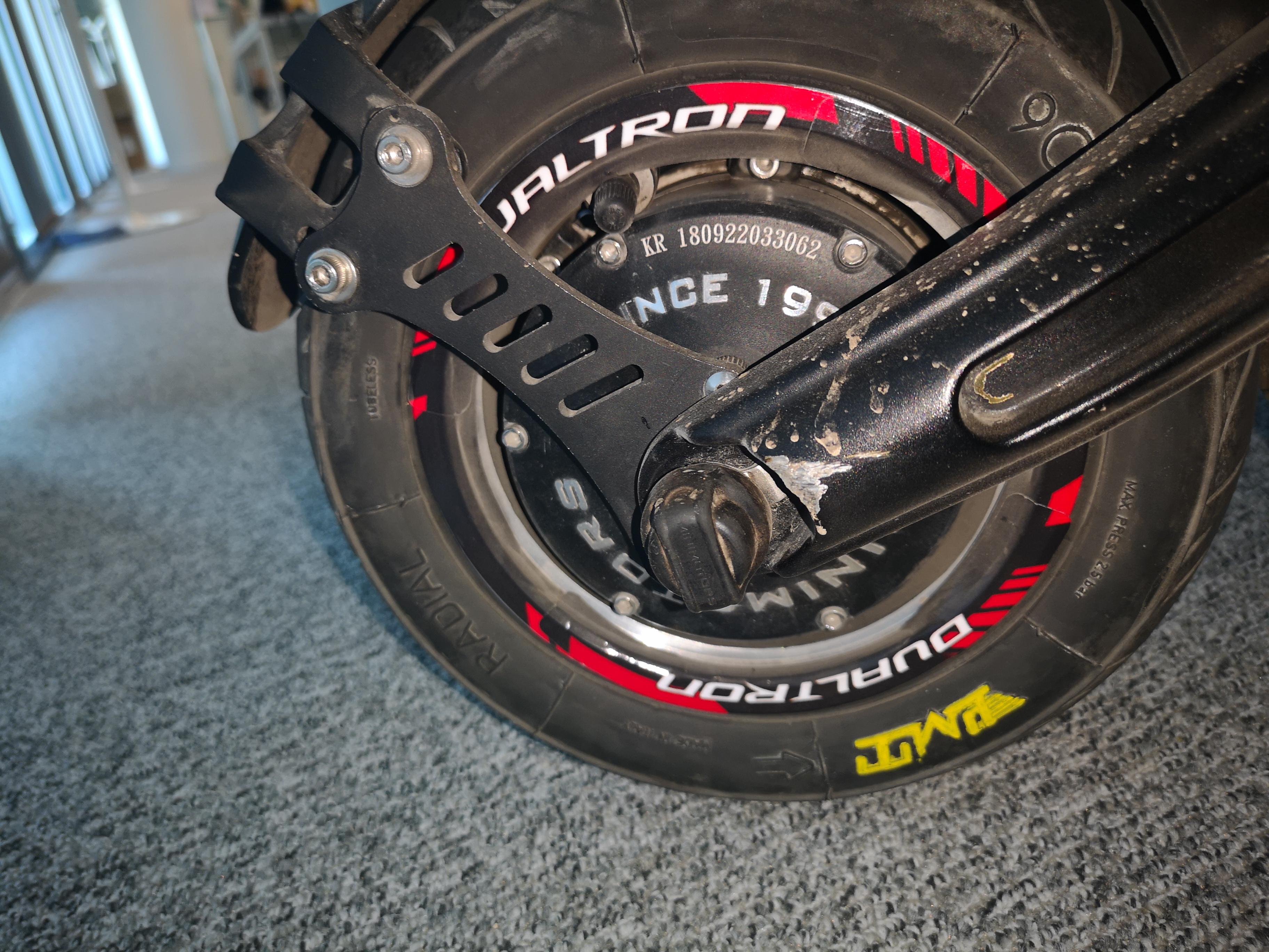

HTR Posté(e) le 22 juillet 2019 Partager Posté(e) le 22 juillet 2019 Petit update suite a ma mésaventure en achetant des VeeRubber 110/50 chez Alexmoto … livraison hyper rapide mais les pneus étaient de 2007 et alors qu’un des deux est nickel, l’autre présentait des microfissures et in craquement sur la largeur du pneu qui commençait a s’amplifiée alors je me suis tourne vers des Sava 110/50 MRW faut de trouver autre chose. Je suis retourner chez le même installateur mais c’était un gars diffèrent. Alors que le premier m’a fait toute une installation sur leur machine pour pouvoir travailler sur le pneu pour l’installation des VeeRubber … celui-ci a tout fait au sol avec de petits démonte pneu …. peut-être 4-5 minutes par jante pour retirer les VeeRubb et mettre les Sava. C’est pas de la finesse mais j’ai vraiment été surpris de l’aise avec laquelle et a monter ces 110/50. Par contre ca a pris près de 30 minutes pour les gonfler car il y a du jeu entre la jante est le pneu alors il a mis un peu d’essence, un peu d’air et un coup de briquet pour sceller l’histoire mais ca a pris 5-6 essais par pneus. Ca donne ca au final : Il a fallu refaire les jantes en noir et je dois dire que c'est super facile avec le plasti-dip en bombe. Pas besoin de masquer quoi que ce soit, une fois sec on retire le surplus du pneu ... ou de la jante si on aime pas l'effet final. Citer Lien vers le commentaire Partager sur d’autres sites More sharing options...
stip93 Posté(e) le 22 juillet 2019 Partager Posté(e) le 22 juillet 2019 il y a 48 minutes, HTR a dit : je dois dire que c'est super facile avec le plasti-dip en bombe C'est fou ce truc. Je ne connaissais pas ! ? Citer Lien vers le commentaire Partager sur d’autres sites More sharing options...
HTR Posté(e) le 22 juillet 2019 Partager Posté(e) le 22 juillet 2019 19 minutes ago, stip93 said: C'est fou ce truc. Je ne connaissais pas ! ? En gros ca te pulvérise du caoutchouc. L’avantage est que tu peux y aller et t’enlève si ca te plait pas … C'est pas top connu en Europe mais c'est toute une industrie aux states avec des réseau ou il te font toute la voiture en quelques heures. Sur les jantes ça le fait bien et ça dure des années ainsi que sur certains accents mais toute la voiture la durée de vie est plus aléatoire car ça a tendance à peler si il y la friction dessus bien entendu. Ca s’applique avec 3-5 couches assez fines avec 10 minutes de séchage entre et une couche plus épaisse au final. Faut continuer d’en ajouter même après couverture totale pour pouvoir bénéficier de l’effet « pellage » que tu veut retirer après. Ils ont que des couleurs de base mais si tu a access a un bon pistolet a peinture ... toutes les options sont ouvertes car tu peut rajouter des pigments, grains metaliques, ... si c a t'interesse, jette un peuil sur la chaine youtube de "Dip your car" 1 Citer Lien vers le commentaire Partager sur d’autres sites More sharing options...
Exo Posté(e) le 22 juillet 2019 Partager Posté(e) le 22 juillet 2019 (modifié) Sympathique le dessin des pneus,les rainures ne semblent pas très profondes ils sont sans doute plus adaptés à la route sèche,il va falloir éviter les flaques d'eau Tu peux donner le prix du pneu stp et bon ride Modifié le 22 juillet 2019 par Exo Citer Lien vers le commentaire Partager sur d’autres sites More sharing options...
HTR Posté(e) le 22 juillet 2019 Partager Posté(e) le 22 juillet 2019 6 minutes ago, Exo said: Sympathique le dessin des pneus,les rainures ne semblent pas très profondes ils sont sans doute plus adaptés à la route sèche,il va falloir éviter les flaques d'eau Tu peux donner le prix du pneu stp et bon ride C'est des pneus pluie et ca m'est revenu a EUR 50 piece plus ou moins Citer Lien vers le commentaire Partager sur d’autres sites More sharing options...
Exo Posté(e) le 22 juillet 2019 Partager Posté(e) le 22 juillet 2019 Ah bon,ils ressemblent pas trop à des pneus pluie mais je te crois sur parole et cours chercher mes lunettes Citer Lien vers le commentaire Partager sur d’autres sites More sharing options...
Exo Posté(e) le 22 juillet 2019 Partager Posté(e) le 22 juillet 2019 Ressens tu une grande différence de tenue de route avec ce type de pneus si tu les compare à la monte d'origine Thunder Citer Lien vers le commentaire Partager sur d’autres sites More sharing options...
HTR Posté(e) le 22 juillet 2019 Partager Posté(e) le 22 juillet 2019 1 hour ago, Exo said: Ressens tu une grande différence de tenue de route avec ce type de pneus si tu les compare à la monte d'origine Thunder Je les ai montes hier et ai seulement 15km d'esperience et ca fait 700-800 kilometres que je suis en VeeRubb alors je suis plus trop sur des sensations CST. Cependant la premiere impression est que c'est vraiment agile car le profile est un peu a deux etages avec une partie plus plate vers la crete et, comme on peut le voir dans la photo au dessus apres 10km c'est surtout la partie centrale qui . est en contact avec la route ... moins qu'avec les VeeRubb et quand tu incline un peu ca mort fort et rend tout un peu plus agile mais je crois qu'il va y avoir une certaine courbe d'apprentissage. Ca se voit un peu mieux ici. Citer Lien vers le commentaire Partager sur d’autres sites More sharing options...
Exo Posté(e) le 22 juillet 2019 Partager Posté(e) le 22 juillet 2019 Oui effectivement,sur tes photos il semble y avoir un effet mordant plus prononcé ,merci pour ces renseignements c'est bon à prendre lors du prochain changement de monte Citer Lien vers le commentaire Partager sur d’autres sites More sharing options...
David Francois Posté(e) le 22 juillet 2019 Partager Posté(e) le 22 juillet 2019 Il y a 2 heures, HTR a dit : Je les ai montes hier et ai seulement 15km d'esperience et ca fait 700-800 kilometres que je suis en VeeRubb alors je suis plus trop sur des sensations CST. Cependant la premiere impression est que c'est vraiment agile car le profile est un peu a deux etages avec une partie plus plate vers la crete et, comme on peut le voir dans la photo au dessus apres 10km c'est surtout la partie centrale qui . est en contact avec la route ... moins qu'avec les VeeRubb et quand tu incline un peu ca mort fort et rend tout un peu plus agile mais je crois qu'il va y avoir une certaine courbe d'apprentissage. Ca se voit un peu mieux ici. Slt je dois changer mes pneus, t'as un lien pour achat ? Citer Lien vers le commentaire Partager sur d’autres sites More sharing options...
