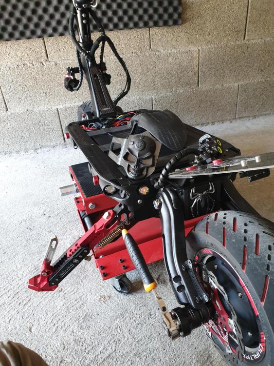

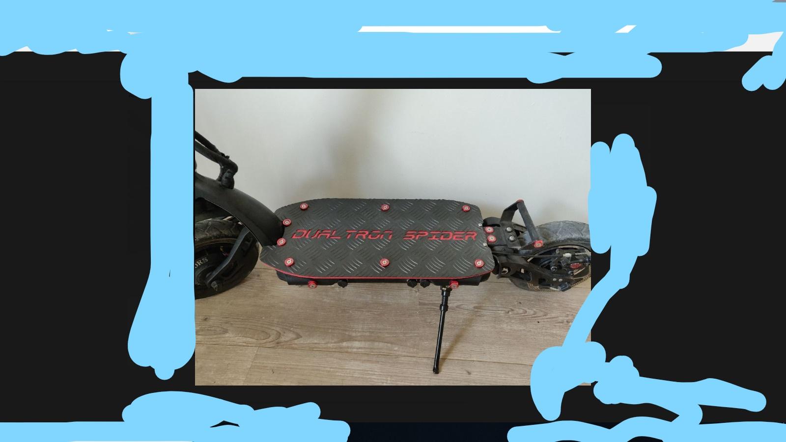

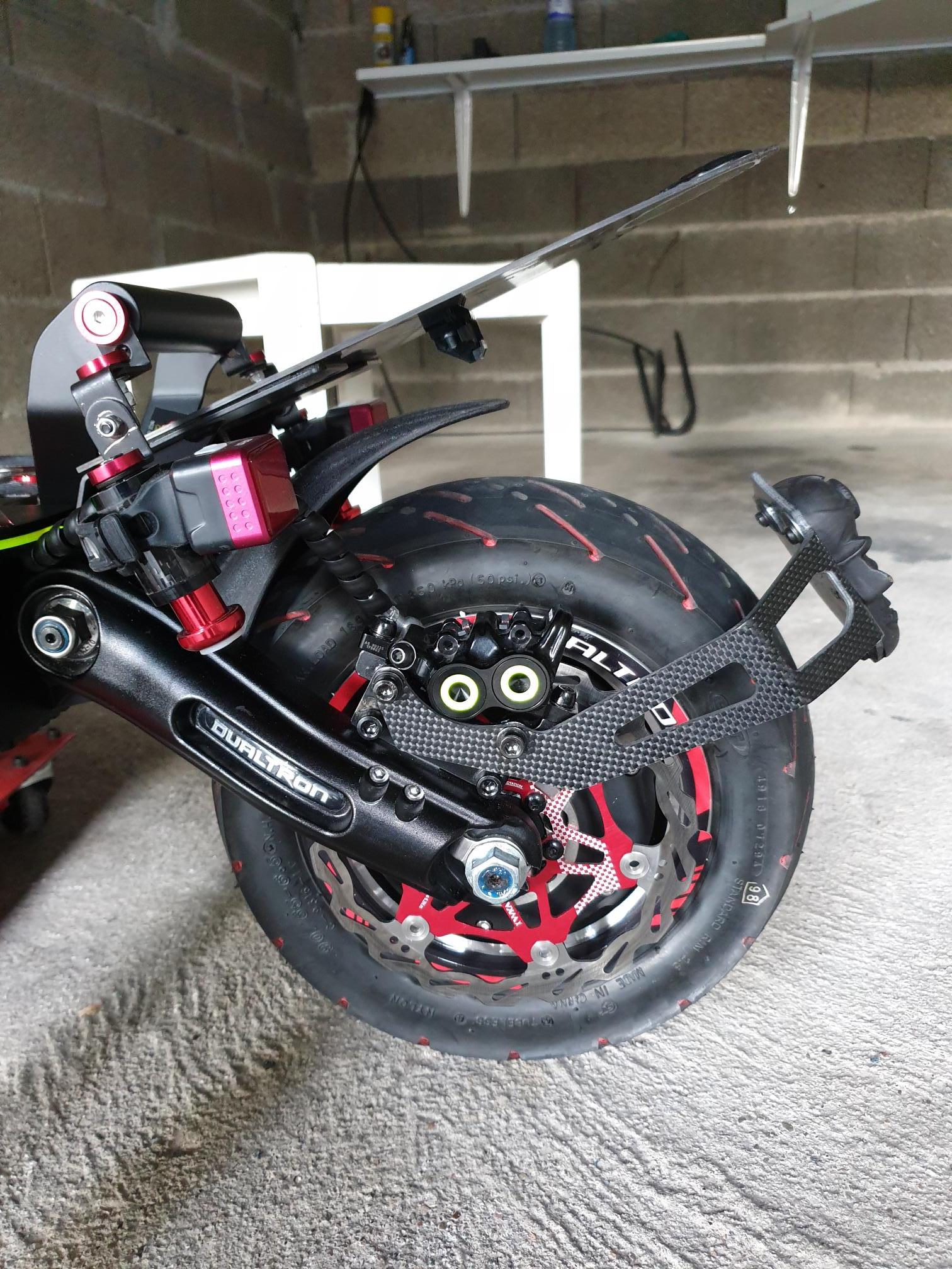

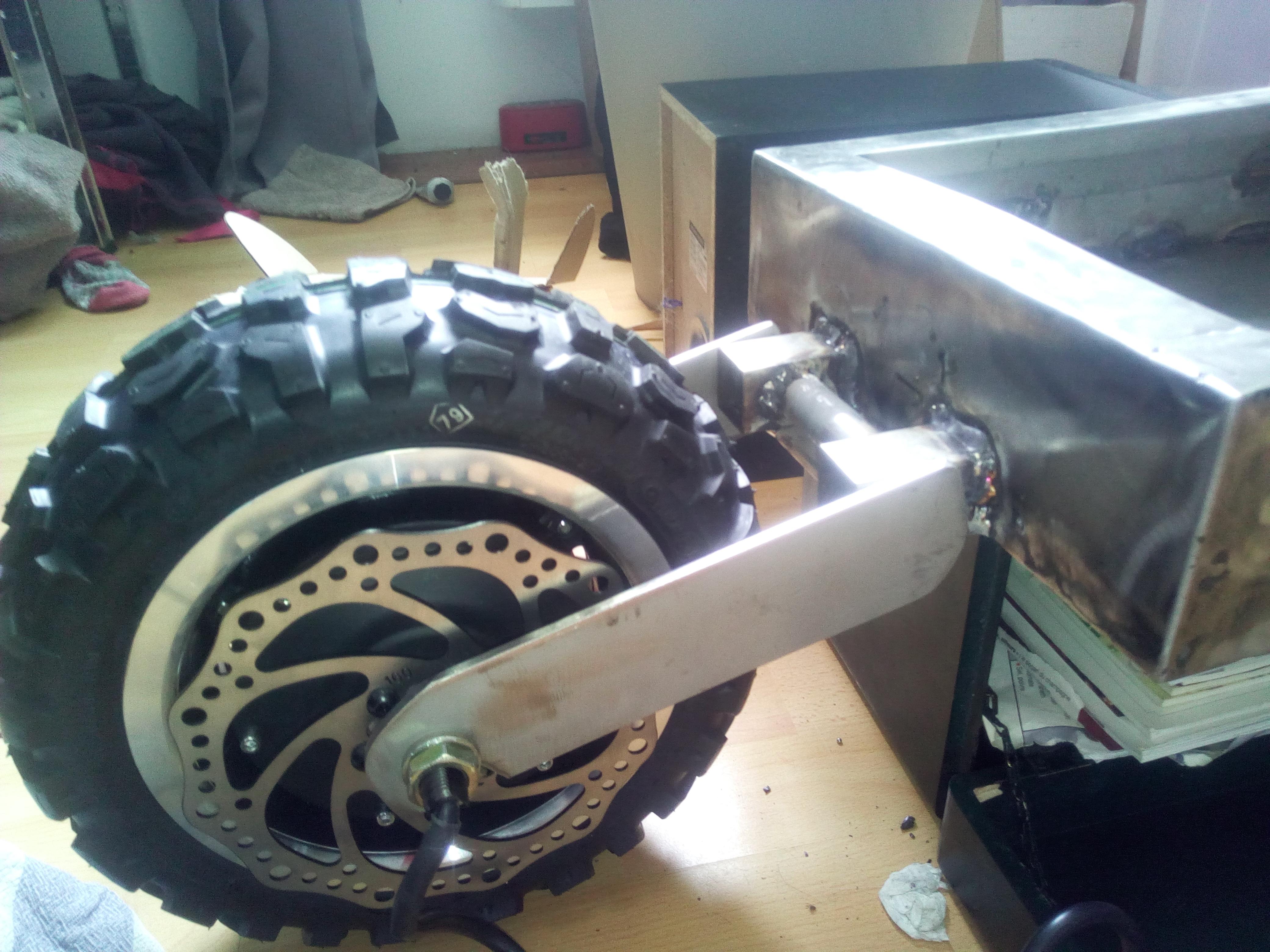

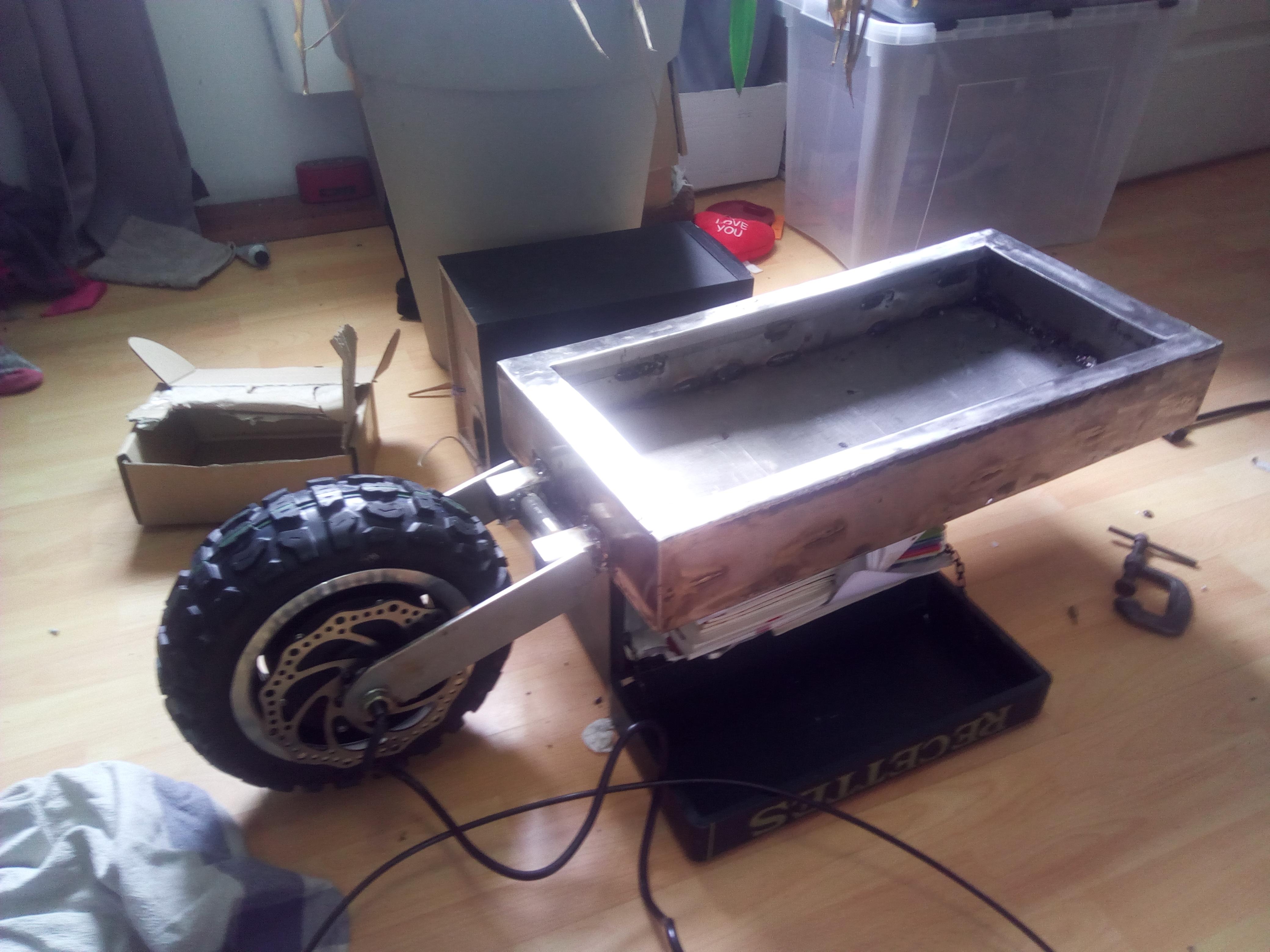

baam14 Posté(e) le 9 septembre 2019 Partager Posté(e) le 9 septembre 2019 (modifié) Yop ! des news du deck de la semi thunder Inox ?? Il reste du boulot perçage axe bras arrière ainsi que les suspensions ! l'inox c'est super dur a perçer j'en chie et ponçage moins dur ? le Plateaux sera plus ou moins comme la dernière image du moins la même tôle alu armée Modifié le 9 septembre 2019 par baam14 1 Citer Lien vers le commentaire Partager sur d’autres sites More sharing options...
Exo Posté(e) le 9 septembre 2019 Partager Posté(e) le 9 septembre 2019 Ah oui quand même ,c'est un gros chantier une des premières trottinette made in FR bravo et bonne continuation en attendant la suite Citer Lien vers le commentaire Partager sur d’autres sites More sharing options...
Frifrilaw7 Posté(e) le 9 septembre 2019 Partager Posté(e) le 9 septembre 2019 Il y a 3 heures, baam14 a dit : Yop ! des news du deck de la semi thunder Inox ?? Il reste du boulot perçage axe bras arrière ainsi que les suspensions ! l'inox c'est super dur a perçer j'en chie et ponçage moins dur ? le Plateaux sera plus ou moins comme la dernière image du moins la même tôle alu armée t'es un tueur toi , tu vas de faire embaucher par minimotors 1 Citer Lien vers le commentaire Partager sur d’autres sites More sharing options...
