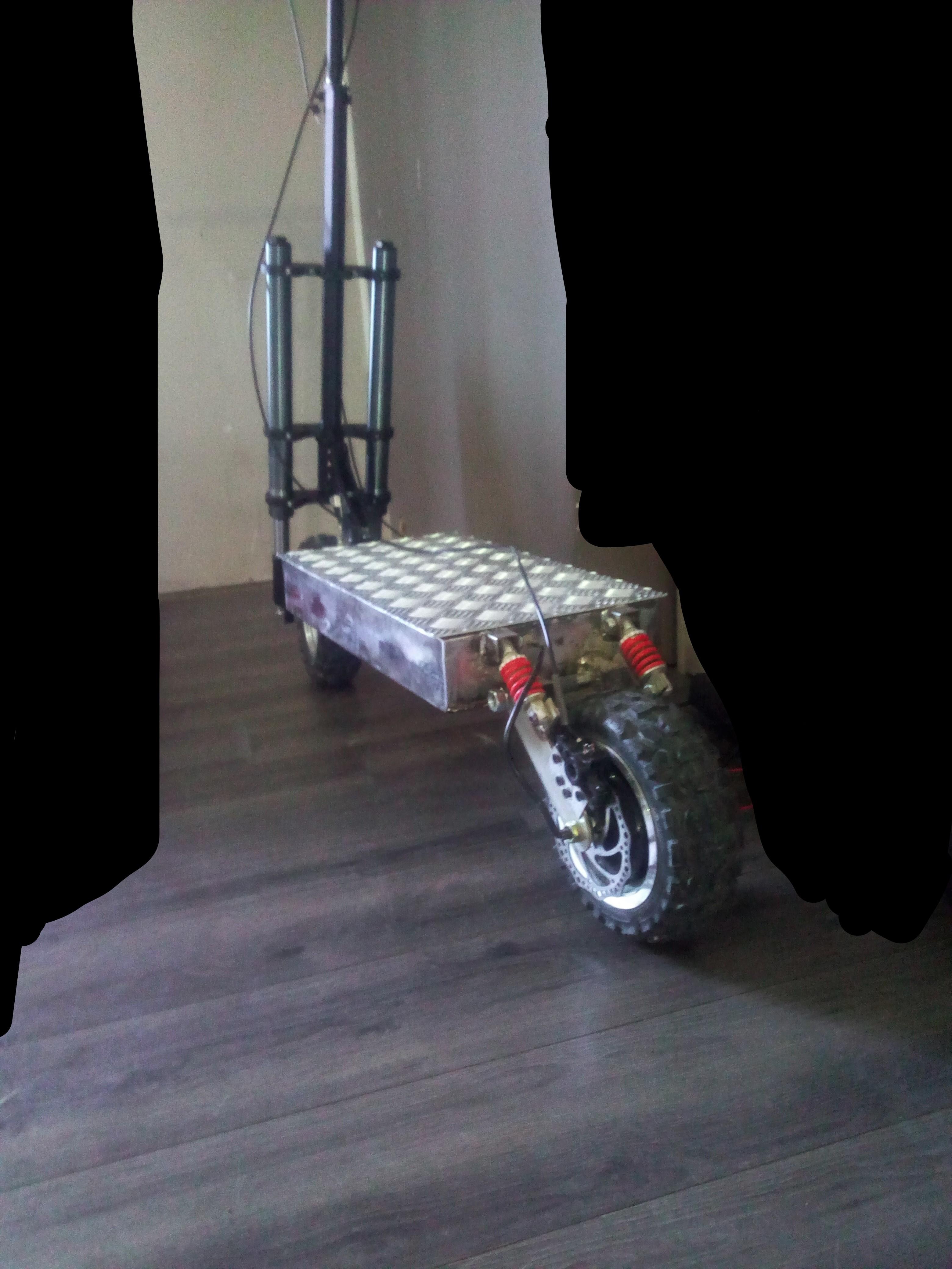

baam14 Posté(e) le 16 septembre 2019 Partager Posté(e) le 16 septembre 2019 Yop ça avance doucement beaucoup de finition a faire on est encore sur du brute la ! le plateau reste aussi a arrondir ? Citer Lien vers le commentaire Partager sur d’autres sites More sharing options...
Exo Posté(e) le 16 septembre 2019 Partager Posté(e) le 16 septembre 2019 (modifié) Top , c'est la Zero 11X version Fr >> bon courage et n'oublie pas la climatisation ?? Modifié le 16 septembre 2019 par Exo 1 Citer Lien vers le commentaire Partager sur d’autres sites More sharing options...

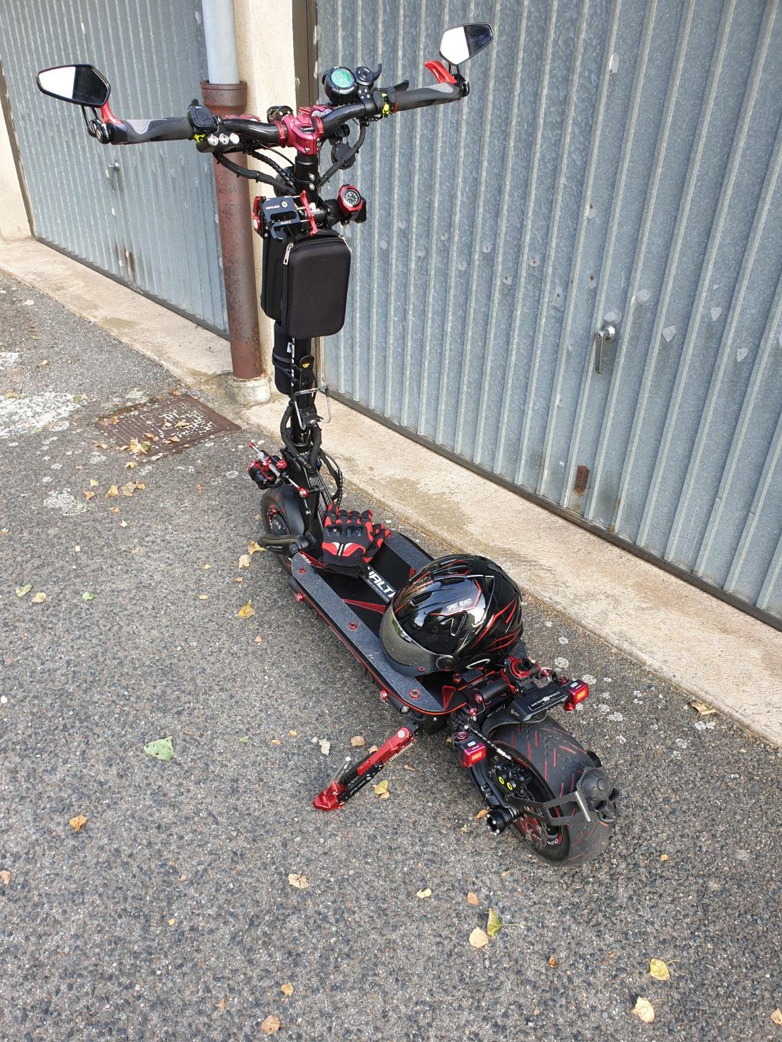

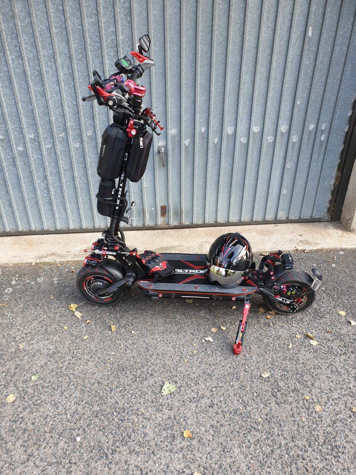

Exo Posté(e) le 3 octobre 2019 Partager Posté(e) le 3 octobre 2019 (modifié) Juste (juste)de retour de ride , today jour de repos ,donc petite sortie sur route plus sous bois et brin de causette avec les cygnes le long de la Saône ,départ avec une charge batterie de 93 % en mode mixte à vu de nez 50/50 single et dual conduite plutôt énergique (mais prudente) je pèse 81kg sans équipement ,total du trip 71 km compteur avec au retour 8% alerte clignotements -charge batterie- je crois que cela est mon record d'autonomie sans faire attention à la conduite ,il est pas toujours évident de bien gérer le nombre de kilomètres pouvant être fait avec une charge x pour le moment je suis tombé une fois en panne sèche à 6 km de chez moi en nocturne (nuit noire) après ce type d’expérience on jauge d'avantage les capacités de distance de son véhicule même si cela est pas toujours facile car dépendant de nombreux paramètres . Modifié le 3 octobre 2019 par Exo 4 Citer Lien vers le commentaire Partager sur d’autres sites More sharing options...

Pokerchow Posté(e) le 4 octobre 2019 Partager Posté(e) le 4 octobre 2019 Le 03/10/2019 à 18:01, Exo a dit : Juste (juste)de retour de ride , today jour de repos ,donc petite sortie sur route plus sous bois et brin de causette avec les cygnes le long de la Saône ,départ avec une charge batterie de 93 % en mode mixte à vu de nez 50/50 single et dual conduite plutôt énergique (mais prudente) je pèse 81kg sans équipement ,total du trip 71 km compteur avec au retour 8% alerte clignotements -charge batterie- je crois que cela est mon record d'autonomie sans faire attention à la conduite ,il est pas toujours évident de bien gérer le nombre de kilomètres pouvant être fait avec une charge x pour le moment je suis tombé une fois en panne sèche à 6 km de chez moi en nocturne (nuit noire) après ce type d’expérience on jauge d'avantage les capacités de distance de son véhicule même si cela est pas toujours facile car dépendant de nombreux paramètres . T'arrive encore à la plier avec tous ces ajouts ? :)) Citer Lien vers le commentaire Partager sur d’autres sites More sharing options...
Exo Posté(e) le 4 octobre 2019 Partager Posté(e) le 4 octobre 2019 (modifié) Oui bien sur elle se plie très facilement c'est prévu pour,cela à l'air imposant mais finalement non se ne sont que des sacs pour quelques outils et batterie externe pour portable et autre ainsi qu'une une petite enceinte version ride Paris Dakar bien pratique et qui n'enlève pas grand chose aux performances de la machine et côté poids 3,6 kg en tout avec les feux,mais j'avais déjà anticipé le poids avec un régime fruits et légumes , perte de 6 kg donc malgré tout cela je suis encore gagnant,il manque encore la climatisation en étude Modifié le 4 octobre 2019 par Exo Citer Lien vers le commentaire Partager sur d’autres sites More sharing options...
King Size Posté(e) le 4 octobre 2019 Partager Posté(e) le 4 octobre 2019 il y a 6 minutes, Exo a dit : Oui bien sur elle se plie très facilement c'est prévu pour,cela à l'air imposant mais finalement non se ne sont finalement que des sacs pour quelques outils et batterie externe pour portable et autre ainsi qu'une une petite enceinte version ride Paris Dakar bien pratique et qui n'enlève pas grand chose aux performances de la machine et côté poids 3,6 kg en tout avec les feux,mais j'avais déjà anticipé le poids avec un régime fruits et légumes , perte de 6 kg donc malgré tout cela je suis encore gagnant,il manque encore la climatisation en étude Oh!!! Elle est super bien équipée! Par contre, je ne vois pas l'attache pour une remorque et l'allume-cigare... Pour le régime, j'ai moi aussi essayé mais... Ça a raté! 1 Citer Lien vers le commentaire Partager sur d’autres sites More sharing options...
