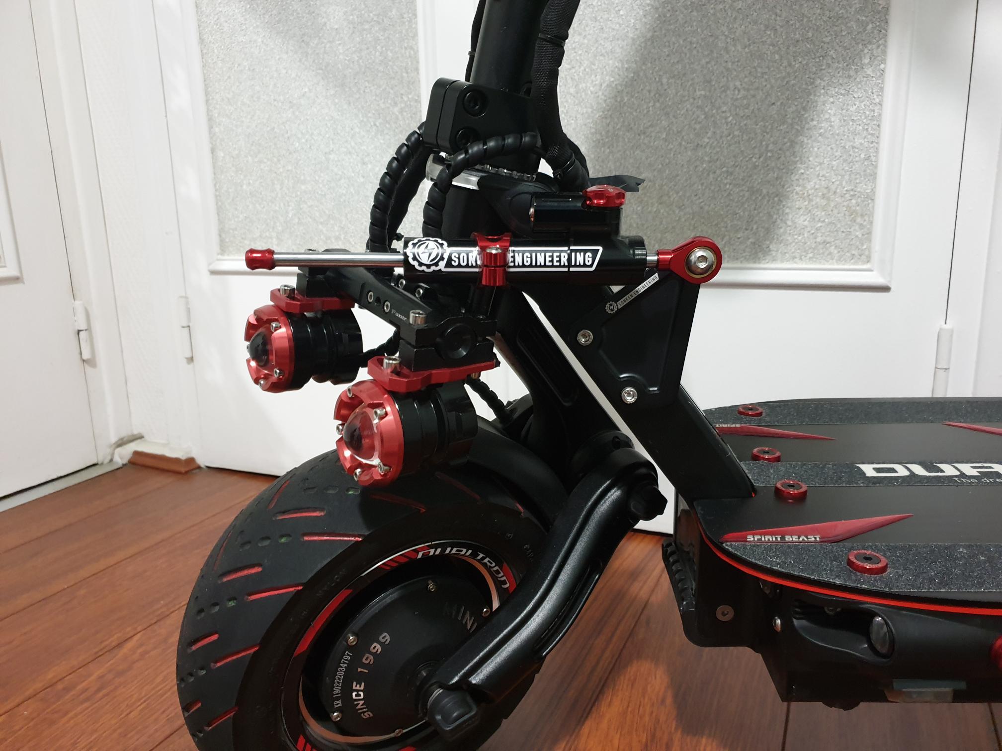

Exo Posté(e) le 13 octobre 2019 Partager Posté(e) le 13 octobre 2019 (modifié) Le montage sur ma thunder si cela peut t'aider = En tête de boulons pas de rondelles et en bout de boulon côté écrous une rondelle grower plus une rondelle normal et écrous anti-desserage et j'utilise aussi des boulons titane (pas une obligation) M6 et grade 5 tu gagne plus de couple de serrage sans risque de casse et ils sont plus légers mais bon c'est pas le principal pour l'instant ils ont jamais bougés et si jamais ils bougeaient un jour je passerais si nécessaire en M8 comme le préconise sonkenn ,le soucis du titane c'est son prix 25 euros 4 boulons (alliage de titane) avec écrous , j'ai jamais eu de craquements avec ce montage. Ah j'oubliais la petite noisette de graisse silicone moto Modifié le 14 octobre 2019 par Exo 1 Citer Lien vers le commentaire Partager sur d’autres sites More sharing options...

Exo Posté(e) le 14 octobre 2019 Partager Posté(e) le 14 octobre 2019 (modifié) Après si tu juge que la partie avant de ta colonne est fragile tu peux aussi mettre une rondelle devant -sans lamage de ce coté la - (après la tête de vis) et tu garde juste la rondelle grower et l'écrou anti-desserage en bout de vis Et aussi la noisette de graisse silicone à ne pas confondre avec la graisse silicone à la noisette c'est bon je sors Modifié le 14 octobre 2019 par Exo Citer Lien vers le commentaire Partager sur d’autres sites More sharing options...

Exo Posté(e) le 15 octobre 2019 Partager Posté(e) le 15 octobre 2019 (modifié) Oui je confirme le produit est vraiment de qualité et de plus terriblement efficace si comme moi tu as une conduite un tant soit peu énergique Pour ma part j'ai opté pour la fixation sur ce que j’appelle la banane kit non plug-and-play et qui demande de devoir utiliser quelques outils de perçage L'avantage hormis le temps supplémentaire pour ce type d'installation c'est de libérer toute la surface du deck si grands pieds Merci sonkenn Modifié le 15 octobre 2019 par Exo 1 Citer Lien vers le commentaire Partager sur d’autres sites More sharing options...
Lancel Posté(e) le 15 octobre 2019 Partager Posté(e) le 15 octobre 2019 il y a 30 minutes, Exo a dit : Oui je confirme le produit est vraiment de qualité et de plus terriblement efficace si comme moi tu as une conduite un tant soit peu énergique Pour ma part j'ai opté pour la fixation sur ce que j’appelle la banane kit non plug-and-play et qui demande de devoir utiliser quelques outils de perçage L'avantage hormis le temps supplémentaire pour ce type d'installation c'est de libérer toute la surface du deck si grands pieds Merci sonkenn Honnêtement, mèmes avec des grands pieds, le système sans perçage, te laisse beaucoup de place sur le deck ! Par contre, je me posais la question, pour encore plus d'efficacité, qu'est ce que cela donnerait d'avoir ce kit mais qui permettrait d'installer 2 amortisseurs de direction. Un à gauche et un à droite ? ? 1 Citer Lien vers le commentaire Partager sur d’autres sites More sharing options...
