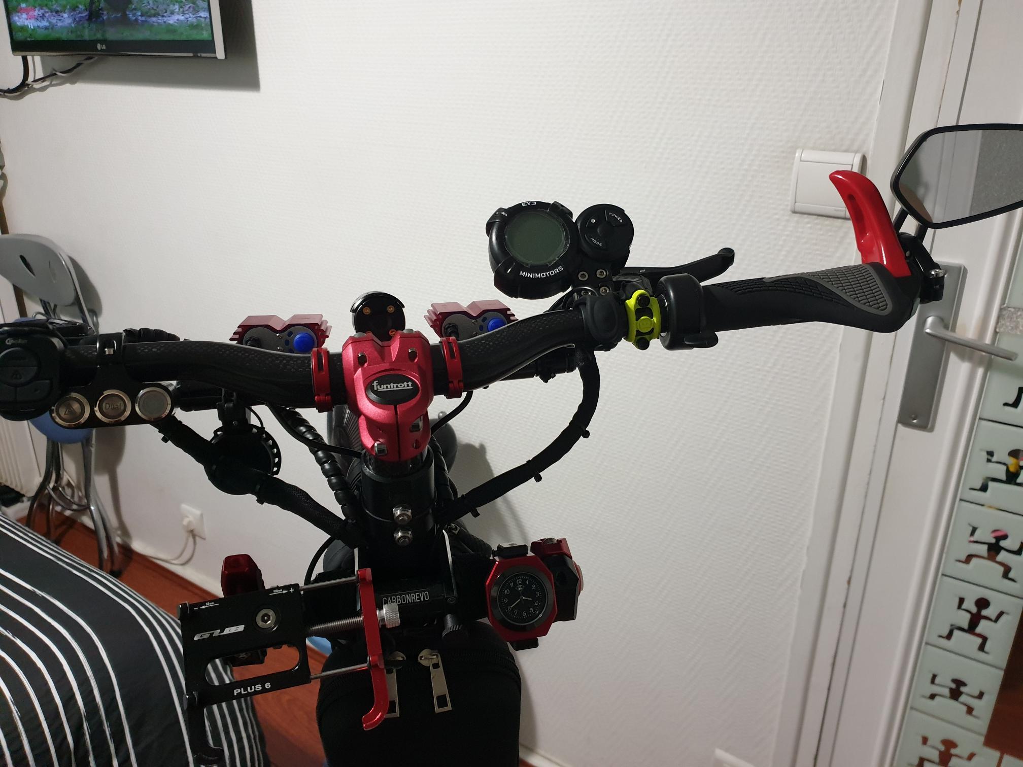

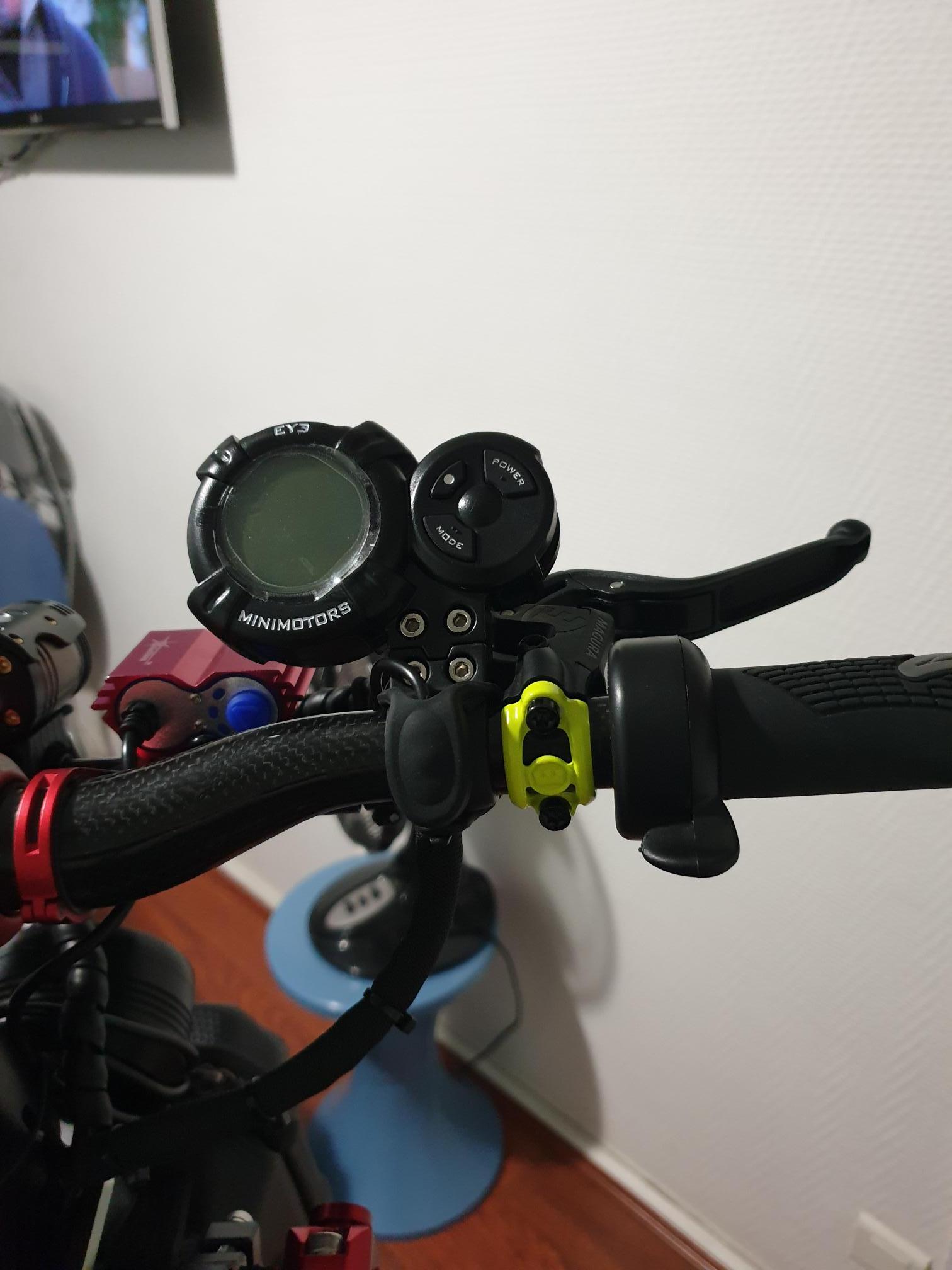

Exo Posté(e) le 26 octobre 2019 Partager Posté(e) le 26 octobre 2019 (modifié) Juste un petit retour sur l'installation de la gâchette d’accélérateur de type Rion Personnellement je la trouve bien plus confortable que celle de type Quad qui est souvent au même prix d’ailleurs sauf la type Quad avec gâchette raccourcie , presque 20 euros de plus alors qu'il y à moins de matière ... Vous avez deux possibilités avec ces gâchettes , soit de faire vos soudures vous mêmes ce qui n'est pas si complexe que cela , mais il faut quand même avoir une certaine habitude de la micro soudure , car vous avez vite fait de flinguer votre LCD Soit pour quelques euros de plus en envoyant votre LCD et ils se chargent de tout il faut compter suivant boutique entre 45 et 65 euros version Quad - Rion - et Quad version courte (prix avec soudures) La différence entre ce type de produit et la version original se trouve surtout au niveau confort ,meilleur grip et aussi plus sécurisant pour le freinage avec le placement de la main Quoi que maintenant à 25 km/h il y à plus de problèmes Modifié le 26 octobre 2019 par Exo Citer Lien vers le commentaire Partager sur d’autres sites More sharing options...
Exo Posté(e) le 26 octobre 2019 Partager Posté(e) le 26 octobre 2019 1 Citer Lien vers le commentaire Partager sur d’autres sites More sharing options...
Lancel Posté(e) le 26 octobre 2019 Partager Posté(e) le 26 octobre 2019 Il y a 3 heures, Exo a dit : J'ai celle de type Quad et finalement, je finis par avoir des crampes dans la main... j'aurai peut être du laisser le système d'origine du LCD. ? Citer Lien vers le commentaire Partager sur d’autres sites More sharing options...
Exo Posté(e) le 26 octobre 2019 Partager Posté(e) le 26 octobre 2019 Si cela ne te conviens pas il est simple de faire marche arrière si tu as gardé le bout de gâchette Pour l'instant cette position me semble plus confortable et moins contraignante je te donnerais de nouveau mon ressenti d'ici quelques centaines de Km Citer Lien vers le commentaire Partager sur d’autres sites More sharing options...
