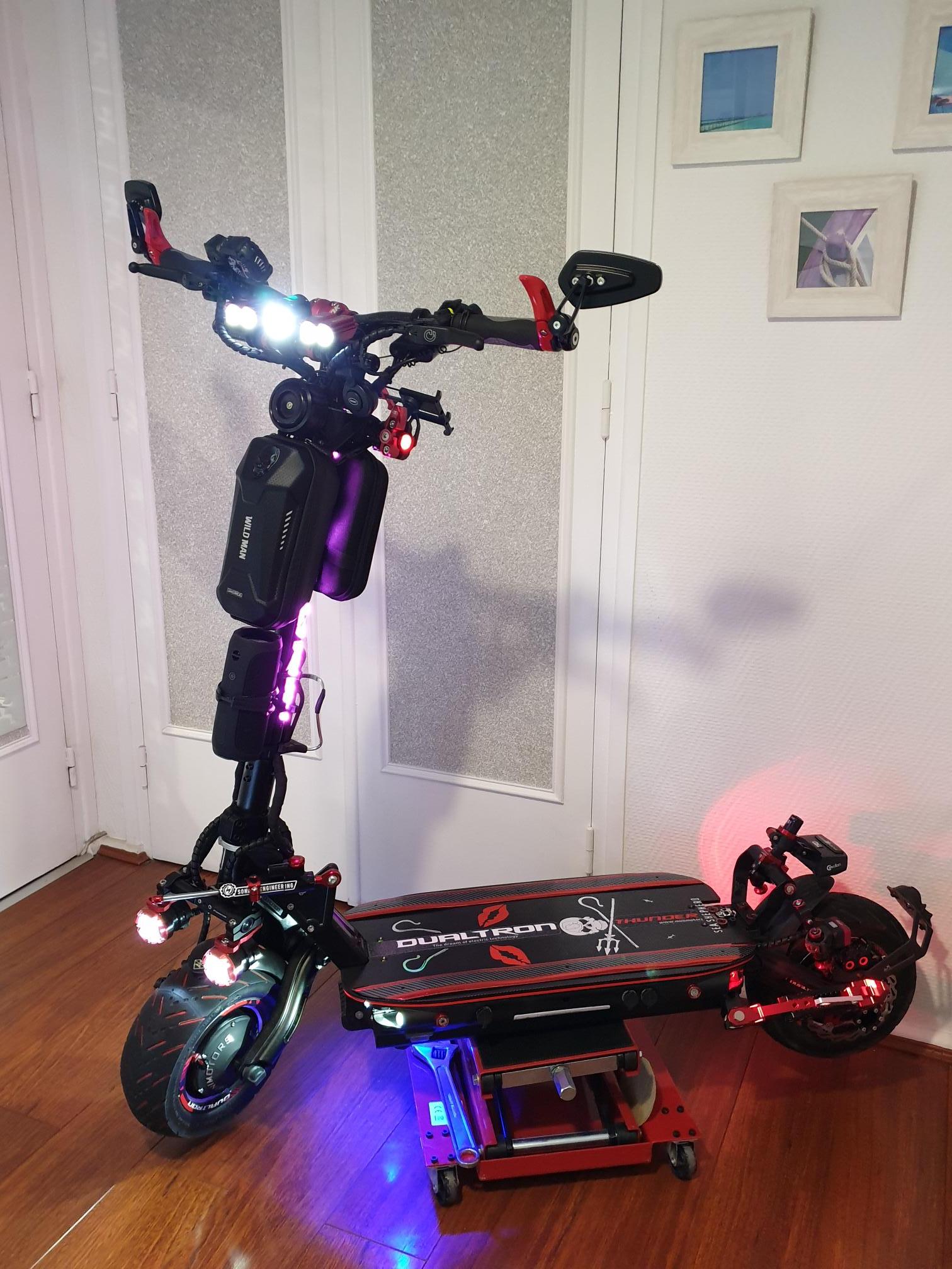

Mstyle Posté(e) le 7 novembre 2019 Partager Posté(e) le 7 novembre 2019 Je l'ai utilisé 9 mois, toujours en mode 2, généralement en single (à part en montées), absolument de tout temps et pratiquement tous les jours sur 25km/jour, toujours chargé à Max 90% avec le charge dr v2, jamais plus et généralement plutôt à 80% d'ailleurs. Le moteur arrière a commencé à se déconnecter régulièrement, j'ai donc commencé à utilisé le dual constamment un petit mois,puis j'ai fini par amener la DTT en réparation. On m'annonce quelques semaines plus tard que plus rien ne s'allume, qu'il faut changer les 2 contrôleurs et que le moteur arrière a des soucis au niveau des câbles mais qu'il est réparable. Une fois les deux contrôleurs changés et le moteur arrière de nouveau fonctionnel, le moteur a de nouveau lâché 3 jours après, roue bloqué cette fois-ci. J'ai réussi à avancé en forçant un peu avec le dual et donc uniquement l'avant, puis le moteur avant a lui aussi bloqué quelques centaines de mètres plus loin. @Dreadnought Citer Lien vers le commentaire Partager sur d’autres sites More sharing options...

Mstyle Posté(e) le 7 novembre 2019 Partager Posté(e) le 7 novembre 2019 J’ai non seulement dû changer les 2 contrôleurs, mais en plus ça a demandé 3 mois et comme je le disais le moteur arrière à lâcher après seulement 3 jours… Je rappel qu’en tout premier c’est le moteur arrière seul qui se déconnectait de temps en temps, je l’ai donc amené en réparation et là on m’a dit que plus rien ne s’allumait et qu’il fallait changer les contrôleurs. J’ai ensuite récupérer la DTT trois mois plus tard et le moteur arrière à de nouveau lâché après 3 jours d’utilisation. J’ai donc enclencher le dual au moment où le moteur arrière à lâché, puis quelques centaines de mètres plus loin le moteur avant à lui aussi lâché. Je me suis donc retrouver avec les 2 roues cette fois-ci bloqués et impossible de pousser la trottinette après 3 mois d’attente et 2 contrôleurs changés. Non je n’ai pas fait Némo @JJK. Tu as raison @Dreadnought, c’est pas tout, ils avaient oublier de reconnecter les leds bleus du dessous, l’abs, égarer une goupille de plaquette de frein dans le deck, perdu des caches boulons, une des visse du disque de frein arrière est différente des autres et la tête est abîmé, puis pour finir les leds de la colonnes ont de faux contacts depuis. Ceux chez qui j’ai dernièrement fait diagnostiqué la machine c’est urban360,voici le devis : Le moteur arrière est fournis par moi même, le moteur avant est à changer et ils demandent 599€, 16h pour changer les 2 moteurs facturé 1088€ et pour les leds de la colonne et la led bleu du dessous du deck (où y a juste je pense de faux contact et un connecteur manquant sur les nouveaux contrôleurs à ajouter) 204€, le devis à quant à lui coûté une centaine d’euros. Ils demandent donc actuellement 1891€! Pour le moteur arrière j’ai clairement vu que c’était le câble (vous le verrez sur la photo) et je n’ai pas encore démonté l’avant. Pour les contrôleurs ils ont bien été changer @HTR, c’est du 40A, de base je pense que c’était du 45A et de toute manière ceux de base avaient des étiquettes indiquant à quoi correspondait chaques câbles, ce qui n’est pas le cas sur les nouveaux. @Lancel Le pro à juste dit (bon bah désolé mais plus rien ne s’allume maintenant, ça vient des contrôleurs, faut les changer et le moteur arrière à des câbles défaillants qu’on va essayer de réparer), c’est tout... 1 2 Citer Lien vers le commentaire Partager sur d’autres sites More sharing options...

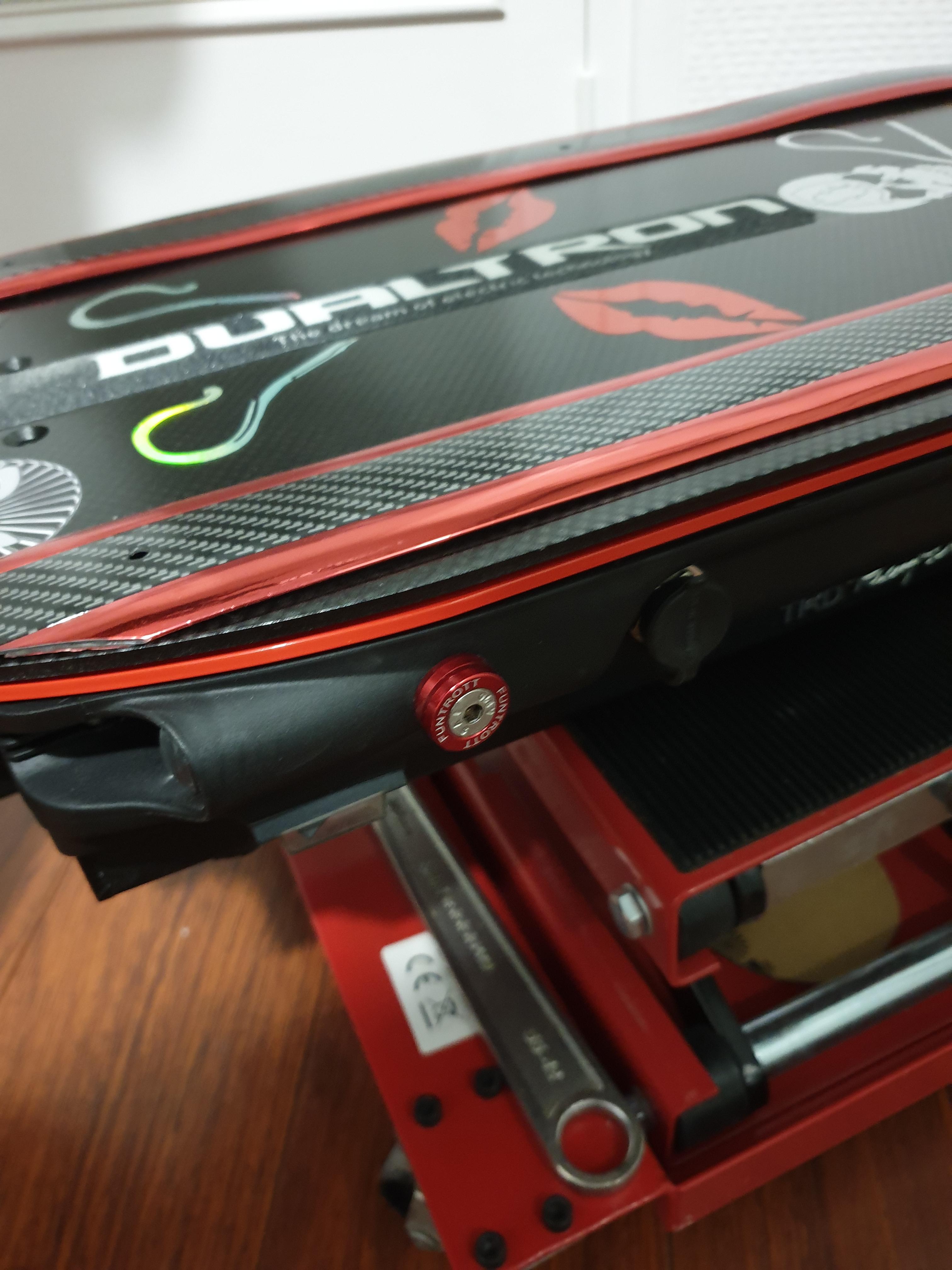

GIBBUS Posté(e) le 7 novembre 2019 Partager Posté(e) le 7 novembre 2019 Bonsoir les riders J'ai reçus mes TopBlok et me demande si je dois retirer la plaque du deck pour les montés ? Merci a vous ? Citer Lien vers le commentaire Partager sur d’autres sites More sharing options...
Exo Posté(e) le 7 novembre 2019 Partager Posté(e) le 7 novembre 2019 Euh non pas besoins ils se placent sur le côté tu dévisse légèrement l'écrou tu les insères dans le trou et tu vis de 4/5:tours afin de dilater la gomme et voilou ?? 1 Citer Lien vers le commentaire Partager sur d’autres sites More sharing options...
GIBBUS Posté(e) le 7 novembre 2019 Partager Posté(e) le 7 novembre 2019 @Exo Merci Exo je viens d'essayer mais il n'y a que les deux premières rondelles qui entre après sa bloque ? Citer Lien vers le commentaire Partager sur d’autres sites More sharing options...
