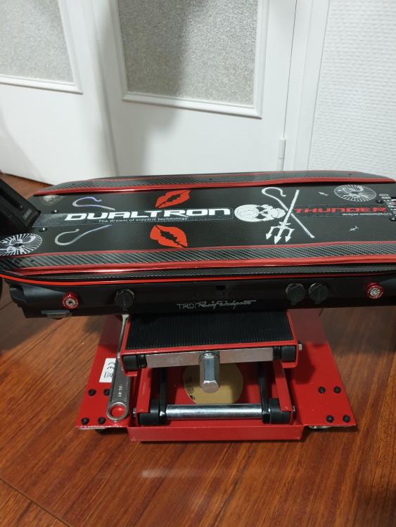

Exo Posté(e) le 7 novembre 2019 Partager Posté(e) le 7 novembre 2019 (modifié) Montre moi stp une photo de tes TopBlok , il y a pourtant pas 36 modèles différents ils faut les dévisser avant afin de décomprimer les caoutchouc Modifié le 7 novembre 2019 par Exo Citer Lien vers le commentaire Partager sur d’autres sites More sharing options...
GIBBUS Posté(e) le 7 novembre 2019 Partager Posté(e) le 7 novembre 2019 @Exo les rondelles sont plutôt en plastique IMG_6118.HEIC Citer Lien vers le commentaire Partager sur d’autres sites More sharing options...
Exo Posté(e) le 7 novembre 2019 Partager Posté(e) le 7 novembre 2019 (modifié) Euh c'est quoi cette marque , en plus ils me semblent bien longs , et ton plastique c'est du dur ou il s'écrase quand tu serre l'écrou au pire passe un coup de fil à ton vendeur * Peut être que ton model remplace les vis existantes essaye en enlevant la vis et regarde si tes TopBlok ont le même pas Modifié le 7 novembre 2019 par Exo Citer Lien vers le commentaire Partager sur d’autres sites More sharing options...
GIBBUS Posté(e) le 7 novembre 2019 Partager Posté(e) le 7 novembre 2019 Acheté chez FunTrott plastique dur mais du cotés droit "cote interrupteur lumière" ils rentrent nickel mais pas de l'autre côte .... Be je sais pas ? je leur téléphonerai demain ? en plus suis sur Paris donc je les prends avec ? Citer Lien vers le commentaire Partager sur d’autres sites More sharing options...
Exo Posté(e) le 7 novembre 2019 Partager Posté(e) le 7 novembre 2019 il y a 11 minutes, Exo a dit : Peut être que ton model remplace les vis existantes essaye en enlevant la vis et regarde si tes TopBlok ont le même pas ?? 1 Citer Lien vers le commentaire Partager sur d’autres sites More sharing options...
GIBBUS Posté(e) le 7 novembre 2019 Partager Posté(e) le 7 novembre 2019 je vais regarder et te dis quoi ? Merciiii 1 Citer Lien vers le commentaire Partager sur d’autres sites More sharing options...
GIBBUS Posté(e) le 7 novembre 2019 Partager Posté(e) le 7 novembre 2019 (modifié) Voila système D , j'ai limé en oblique la première rondelle plexy et op op op c'est rentré ? Merciiii Exo ? Modifié le 7 novembre 2019 par GIBBUS Top blok Citer Lien vers le commentaire Partager sur d’autres sites More sharing options...
GIBBUS Posté(e) le 7 novembre 2019 Partager Posté(e) le 7 novembre 2019 IMG_0664.HEIC IMG_4586.HEIC Citer Lien vers le commentaire Partager sur d’autres sites More sharing options...
Exo Posté(e) le 7 novembre 2019 Partager Posté(e) le 7 novembre 2019 You are a winner 1 Citer Lien vers le commentaire Partager sur d’autres sites More sharing options...

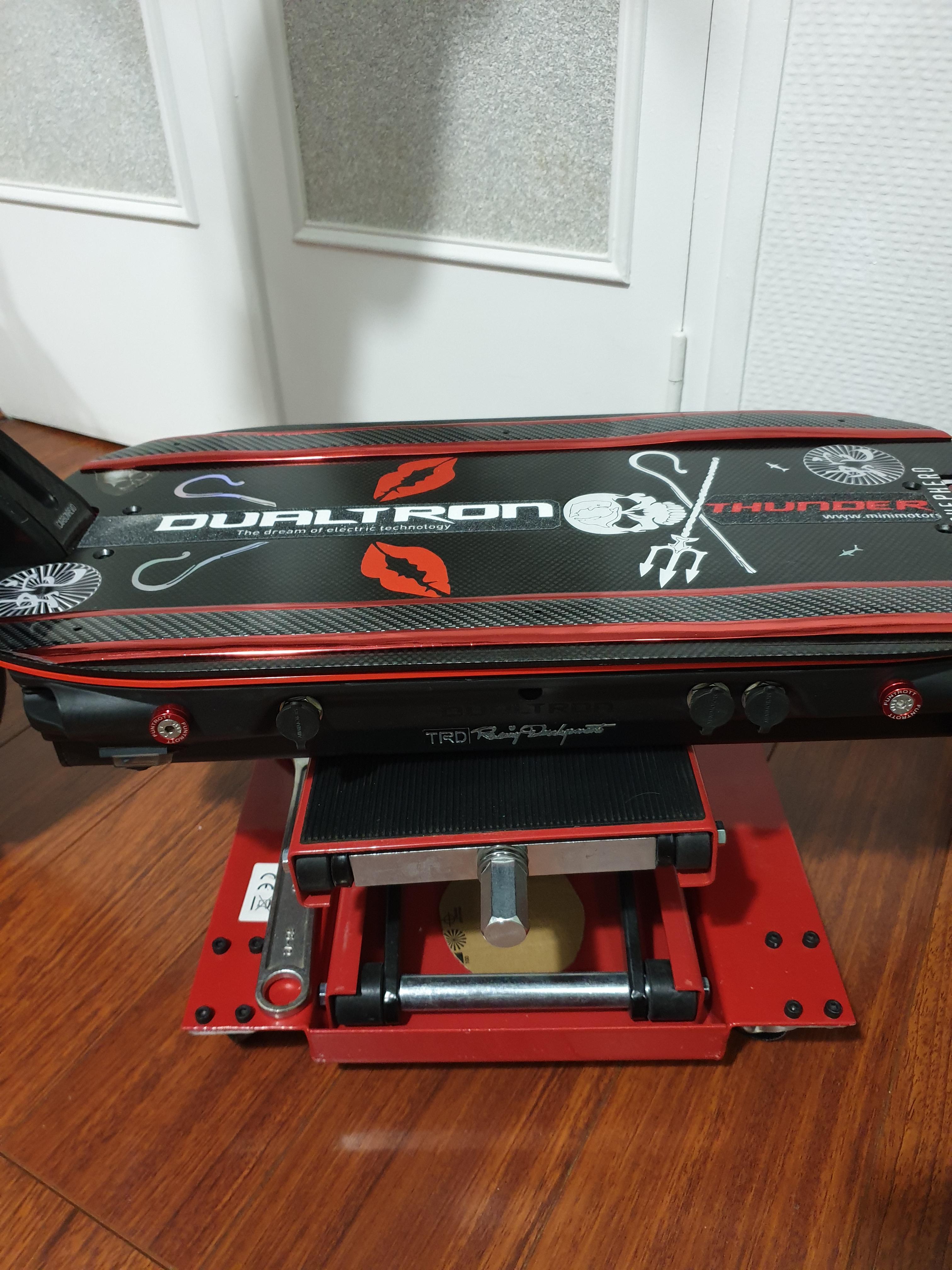

HTR Posté(e) le 7 novembre 2019 Partager Posté(e) le 7 novembre 2019 4 hours ago, Mstyle said: Voilà pourquoi j'ai décidé de changer les moteurs moi-même @HTR, pour l'arrière j'ai réussi et pour ceux qui souhaitent changer les connecteurs c'est apparement du 6mm http://tinyurl.com/y2wvyuba, j'attends le moteur avant et essayerai de le changer égualement moi-même. Ben oui c’est toujours plus sympa de le faire soi-même et c’est pas vraiment compliqué non plus. Je suis toujours un peu perplexe de ce moteur qui aurait rendu l’âme d’un coup … si j’ai bien compris la ton moteur arrière fonctionne la … et suppose que tu a essayer de brancher le moteur avant sur le contrôleur arrière pour confirmer que c’est le moteur qui est HS. Quoi qu’il en soit, bon courage. Citer Lien vers le commentaire Partager sur d’autres sites More sharing options...
GIBBUS Posté(e) le 7 novembre 2019 Partager Posté(e) le 7 novembre 2019 Est-ce que quelqu'un a déjà monté le système clés de contacte avec afficheur ? Merci a tous ? IMG_4879.HEIC Citer Lien vers le commentaire Partager sur d’autres sites More sharing options...
Mstyle Posté(e) le 7 novembre 2019 Partager Posté(e) le 7 novembre 2019 (modifié) Je confirme @HTR, je viens de faire le test en le connectant au contrôleur arrière, j'entends bien un petit bruit (clic) et je sens bien que le moteur veut tourner, mais il ne bouge pas, ou alors vraiment très peu, un tout petit à-coup. Merci à toi. Modifié le 7 novembre 2019 par Mstyle Citer Lien vers le commentaire Partager sur d’autres sites More sharing options...
JJK Posté(e) le 7 novembre 2019 Partager Posté(e) le 7 novembre 2019 ouvre le et regarde s'il n'y a pas simplement un fil ou un cable de coupé ou un court-circuit entre deux phases.... Citer Lien vers le commentaire Partager sur d’autres sites More sharing options...

Mstyle Posté(e) le 7 novembre 2019 Partager Posté(e) le 7 novembre 2019 (modifié) @JJK Je vais certainement le faire même si le nouveau moteur avant est déjà en chemin. Exacte @Dreadnought tandis que faire les réparations du devis seul coûte juste un moteur quoi... Modifié le 7 novembre 2019 par Mstyle 1 Citer Lien vers le commentaire Partager sur d’autres sites More sharing options...
JJK Posté(e) le 7 novembre 2019 Partager Posté(e) le 7 novembre 2019 ça te fera un moteur de secours ? 1 1 Citer Lien vers le commentaire Partager sur d’autres sites More sharing options...
JJK Posté(e) le 8 novembre 2019 Partager Posté(e) le 8 novembre 2019 (modifié) bon, en te relisant @Mstyle je pense comprendre ce qu'il s'est passé... tu as commencé a avoir un cable dénudé sur le moteur arrière qui a créer un court-jus sur une des phase ou carrément la masse de la trott, c'est venu petit à petit, d'ou les legers problèmes du début qui sont allés en s'aggravant. c'est là que tu aurais du tout de suite intervenir, car en laissant le problème empirer, il à finit par tuer ton controleur arrière . le premier pro à bien diagnostiqué le problème, mais il n'a pas réparé le court-jus du moteur, dans ce cas le contrôleur arr qu'il à remplacé était lui aussi condamné. et je pense qu'a l'ouverture de ton moteur avant , tu découvriras exactement le meme problème . Moralité: Ami trotteur, à la première alerte, si tu veux garder tes contrôleurs, n'attends point pour changer tes vilains câbles moteur....... PS: ....et surtout garde toi bien de te faire sodomiser 360 fois par l'Urbain..... Modifié le 8 novembre 2019 par JJK 1 2 Citer Lien vers le commentaire Partager sur d’autres sites More sharing options...
