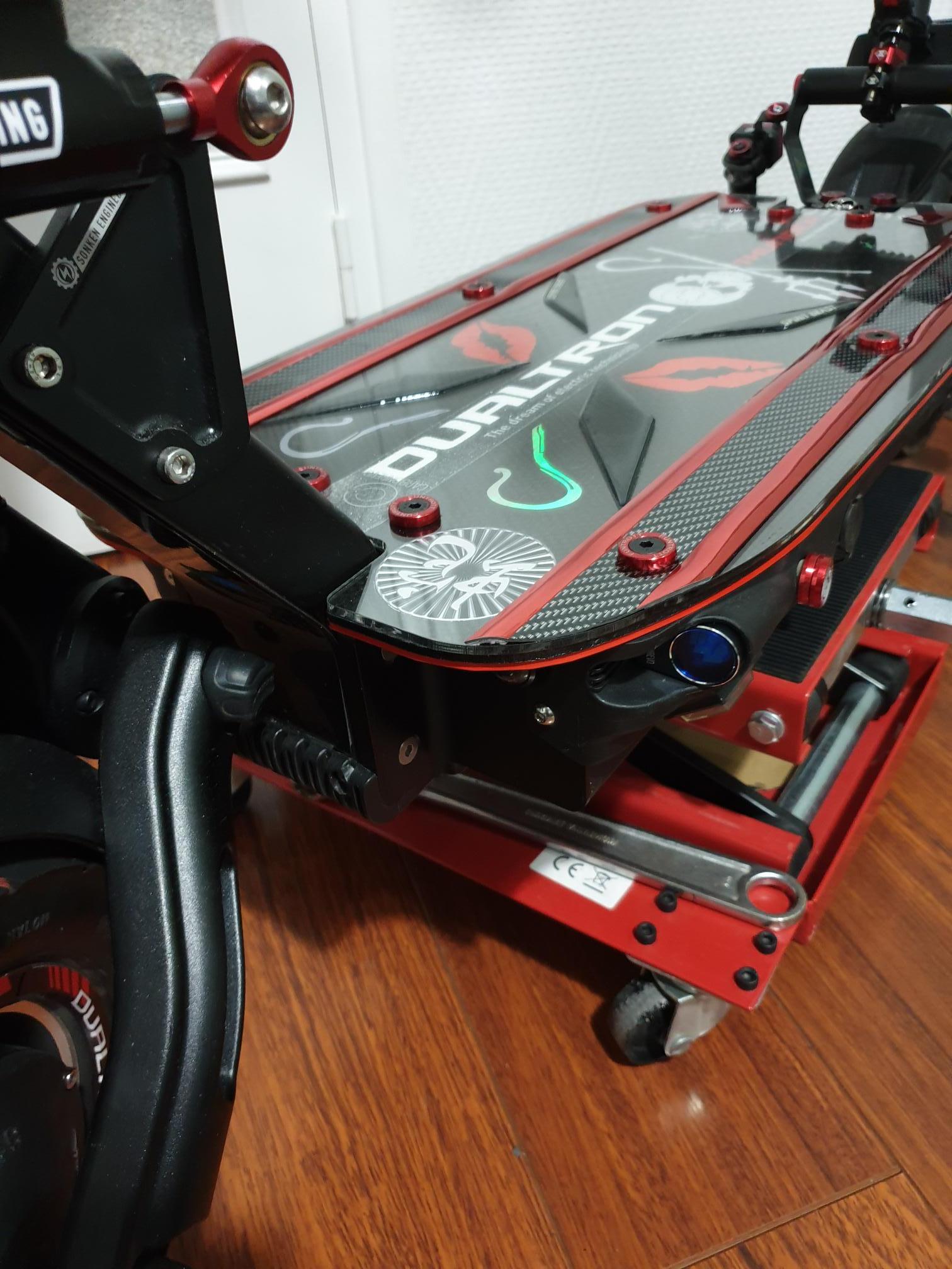

Exo Posté(e) le 24 novembre 2019 Partager Posté(e) le 24 novembre 2019 (modifié) Ce n'est pas une obligation de laisser ton deck d'origine avec déjà un sous deck type liseret et un 3D par dessus après si tu as assez de longueur de vis tu peux aussi garder les trois couches en visuel c'est pas mal même si cela ajoute un petit peu plus de poids Je suis en trois couches = Liseret plus deck plus plexy Modifié le 24 novembre 2019 par Exo 1 Citer Lien vers le commentaire https://www.espritroue.fr/topic/4849-dualtron-thunder/page/203/#findComment-218444 Partager sur d’autres sites More sharing options...
michael Posté(e) le 24 novembre 2019 Partager Posté(e) le 24 novembre 2019 Ok Merci exo de ta réactivité c surtout que j' ai un jour entre mon sous deck et le châssis car il a mal était découper en épaisseur et j ai peur des infiltrations d eau quand je roule je vais mettre silicone ça fera l'affaire je pense encore merci exo 1 Citer Lien vers le commentaire https://www.espritroue.fr/topic/4849-dualtron-thunder/page/203/#findComment-218447 Partager sur d’autres sites More sharing options...
Exo Posté(e) le 24 novembre 2019 Partager Posté(e) le 24 novembre 2019 Sans doute plus pratique que du silicone surtout en cas de démontage c'est de te faire un tapis de deck avec de la feuille de caoutchouc pour ton cas à partir de 3/4 mm en épaisseur devrait largement suffire pour rattraper les imperfections de ton sous deck , ce produit est largement plus efficace que le joint d’origine il suffit pour cela de découper une empreinte de deck complète et de reporter les trous de ton ancien joint avec un emporte-pièce Un lien pour te donner une idée mais tu peux trouver moins cher https://www.amazon.fr/dp/B07KPFB2CM/?coliid=I2BRAKFQ3XK23N&colid=1IK5C4SNXAA75&psc=1&ref_=lv_ov_lig_dp_it 1 2 Citer Lien vers le commentaire https://www.espritroue.fr/topic/4849-dualtron-thunder/page/203/#findComment-218472 Partager sur d’autres sites More sharing options...
Didier.94600 Posté(e) le 24 novembre 2019 Partager Posté(e) le 24 novembre 2019 Il y a 3 heures, michael a dit : Ok Merci exo de ta réactivité c surtout que j' ai un jour entre mon sous deck et le châssis car il a mal était découper en épaisseur et j ai peur des infiltrations d eau quand je roule je vais mettre silicone ça fera l'affaire je pense encore merci exo Salut @michael, Si j'ai bien compris ton plateau de deck est bombé, j'avais le même cas sur ma DT2 dans ce cas il faut le redresser pour qu'il soit bien plat/droit de façon que lors du serrage il plaque bien sur le deck, et @Exo a raison tu peux aussi coller une feuille de silicone sous le plateau (2 mm suffise) pour remplacer le petit joint de chiotte de 0,5 mm qui ne fait pas sont travail du fait de ton plateau tordu !!! 4 Citer Lien vers le commentaire https://www.espritroue.fr/topic/4849-dualtron-thunder/page/203/#findComment-218474 Partager sur d’autres sites More sharing options...
michael Posté(e) le 24 novembre 2019 Partager Posté(e) le 24 novembre 2019 Ok merci du conseil Citer Lien vers le commentaire https://www.espritroue.fr/topic/4849-dualtron-thunder/page/203/#findComment-218497 Partager sur d’autres sites More sharing options...

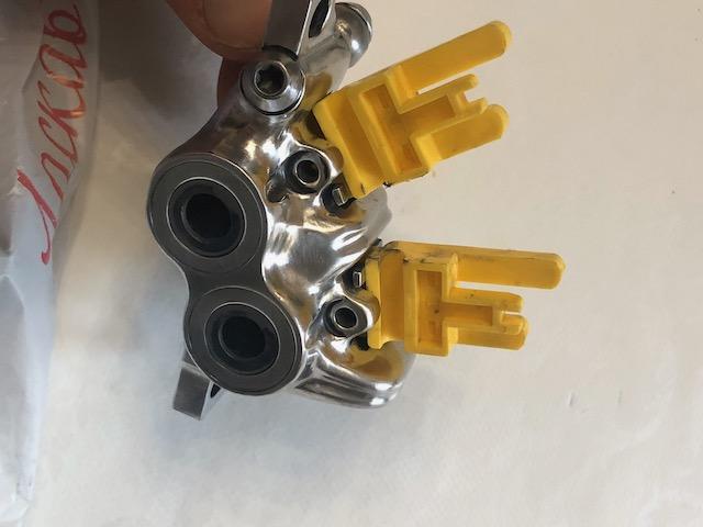

HTR Posté(e) le 28 novembre 2019 Partager Posté(e) le 28 novembre 2019 Je les ai dans leur boite depuis May – Juin je crois et je les ai finalement mis cette nuit plutôt que d’aller acheter des nouvelles plaquettes pour les Nutt … pas encore beaucoup rouler mais que du bonheur jusqu’ici …. Sais pas encore si je vais les garder comme ça ou les peindre et pas mal de choses à ajuster correctement mais il me fallait une machine en état de marche ce matin. Merci a tous pour les conseils …. 3 Citer Lien vers le commentaire https://www.espritroue.fr/topic/4849-dualtron-thunder/page/203/#findComment-218884 Partager sur d’autres sites More sharing options...
Exo Posté(e) le 28 novembre 2019 Partager Posté(e) le 28 novembre 2019 (modifié) Moi j'aime bien cette couleur argent ,ta trot est très sobre donc cela ressort bien avec le noir et les disques ,après coté fonctionnel Y'à pas photo Modifié le 28 novembre 2019 par Exo Citer Lien vers le commentaire https://www.espritroue.fr/topic/4849-dualtron-thunder/page/203/#findComment-218896 Partager sur d’autres sites More sharing options...
HTR Posté(e) le 28 novembre 2019 Partager Posté(e) le 28 novembre 2019 7 hours ago, Exo said: Moi j'aime bien cette couleur argent ,ta trot est très sobre donc cela ressort bien avec le noir et les disques ,après coté fonctionnel Y'à pas photo C’est l’étrier standard mais travailler jusqu’au métal. Ca reste tres sobre /sombre ... faut un peu de couleurs .... ou plus de gris au moins ... 3 1 Citer Lien vers le commentaire https://www.espritroue.fr/topic/4849-dualtron-thunder/page/203/#findComment-218934 Partager sur d’autres sites More sharing options...

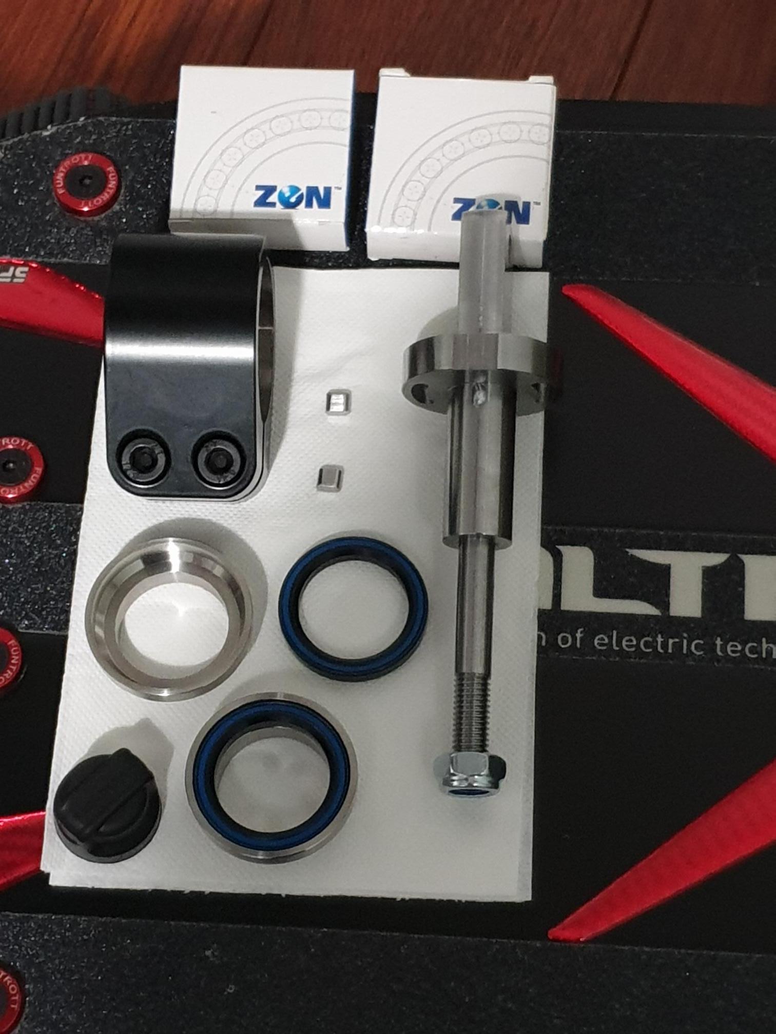

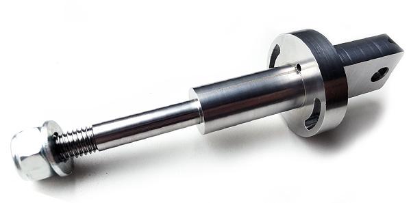

HTR Posté(e) le 11 décembre 2019 Partager Posté(e) le 11 décembre 2019 On 7/16/2019 at 10:33 PM, ProLoPoLyToXiCo said: Salut Ditch ! ? Jme souviens avoir vu/lu cet incident. Alors, soit la visse d'origine est de piètre qualité ou la longueur d'origine n'est pas adaptée ! Troisième cas de figure, la qualité et la longueur de la vis sont à revoir. ? Me concernant, j'ai pris une m10x70mm en inox, si besoin je changerai par une plus longue. Pour le moment ( 700KM au compteur ) Lors de freinage et irrégularité de la route, j'évite de trop mettre pression sur la direction, ce sont les genoux qui trinquent en attendant une modification et le réglage en bonne et due forme. ? Merci ! J'ai pas le choix de remplacer les goupilles car j'ai viré toute la colle et depuis la direction se désaxe puisque les goupilles d'origines sont trop petites et nagent dans les deux encoches. Si je rate mon coup ça me coutera 18 euro, le prix du support inférieure pliant. Le procédé que j’emploierai sera le quasiment même que @JJK J'ai toujours les deux goupilles en placent car j'ai effectué un démontage d’orfèvre ? . Je compte les chauffer au décapeur thermique et j'essaierai de les retirer avec une pince. Si cela ne marche pas, je coupe la goupille à ras du support et je perce avec une mèche de 2/3mm pour retirer l'excédent. Une fois les anciennes goupilles délogées, je perce un trou de 4mm pour y mettre les goupilles au diamètre approprié, ce qui je l'espère empêchera le support pliant de tourner de gauche à droite. Je pensai utiliser des goupilles d'étagères, j'en ai retiré une de ma cuisine et elle fait pile/poil 4mmm de diamètre, seront--elle assez résistante ? Seul l'avenir nous le dira ? Dès que je fini ceci, j'envoie un mail à minimotors pour dire tout le bien que je pense d'eux ? @ProLoPoLyToXiCo, @JJK ... meme problem avec les goupilles et je me demandai si vous aviez plus de retour sur l'adaptation de goupille et il me semble avoir vu sur facebook que @sonkenn et @Didier.94600avait fait qelquechose de similaire mais je retrouve plus. merci d'avance les gars. Citer Lien vers le commentaire https://www.espritroue.fr/topic/4849-dualtron-thunder/page/203/#findComment-220350 Partager sur d’autres sites More sharing options...
Exo Posté(e) le 11 décembre 2019 Partager Posté(e) le 11 décembre 2019 (modifié) Et oui nous sommes presque tous passés par la tu trouveras ton bonheur dans >> Resserrer et réaligner le guidon avec la roue sur Dualtron ( à partir de la page 5 ) Après tu peux comme pas mal d'entre nous changer complètement le T de direction (folding) par des pièces en acier renforcé Modifié le 12 décembre 2019 par Exo 1 1 Citer Lien vers le commentaire https://www.espritroue.fr/topic/4849-dualtron-thunder/page/203/#findComment-220366 Partager sur d’autres sites More sharing options...
Lancel Posté(e) le 11 décembre 2019 Partager Posté(e) le 11 décembre 2019 il y a une heure, Exo a dit : Et oui nous sommes presque tous passés par la tu trouveras ton bonheur dans >> Resserrer et réaligner le guidon avec la roue sur Dualtron ( à partir de la page 5 ) Après tu peux comme pas mal d'entre nous changer complètement le T de direction (folding) par des pièces en acier renforcé Vraiment efficace par rapport à la pièce d'origine ? 1 Citer Lien vers le commentaire https://www.espritroue.fr/topic/4849-dualtron-thunder/page/203/#findComment-220390 Partager sur d’autres sites More sharing options...

Exo Posté(e) le 11 décembre 2019 Partager Posté(e) le 11 décembre 2019 Il y a 2 heures, Lancel a dit : Vraiment efficace par rapport à la pièce d'origine ? Euh , la pièce ne fait pas décapsuleur à bières ni ouvre boîte , mise à part cela Oui c'est du sérieux ??? 1 Citer Lien vers le commentaire https://www.espritroue.fr/topic/4849-dualtron-thunder/page/203/#findComment-220410 Partager sur d’autres sites More sharing options...
