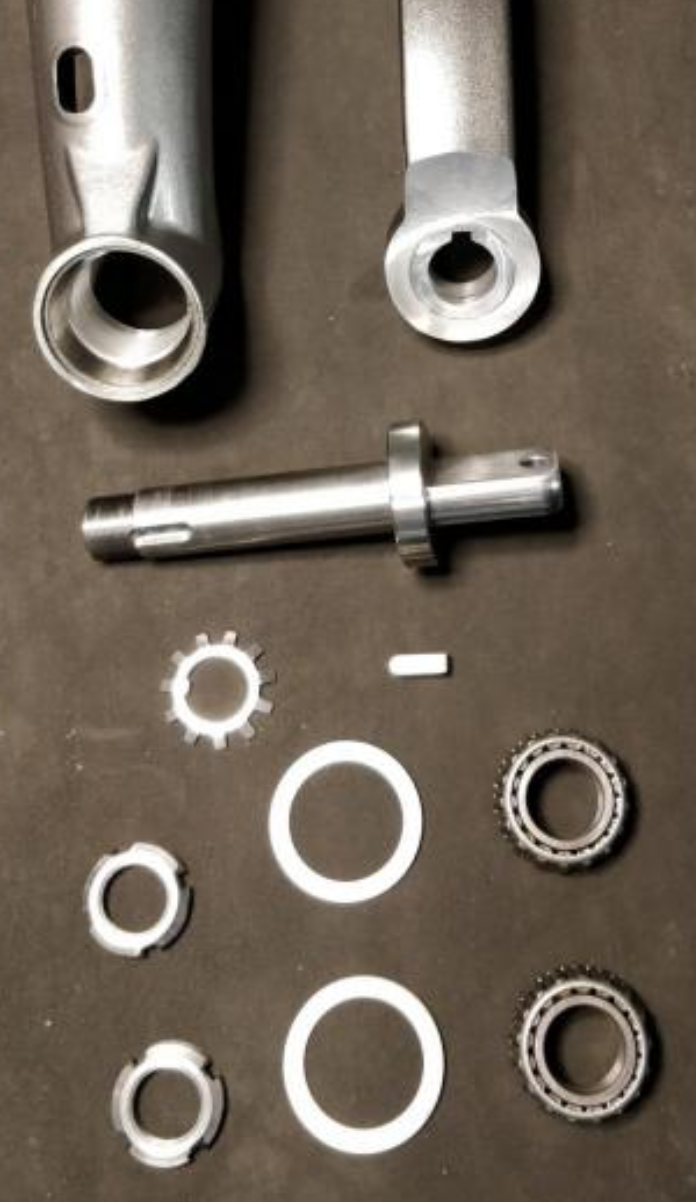

Lancel Posté(e) le 14 décembre 2019 Partager Posté(e) le 14 décembre 2019 Il y a 14 heures, S3RG3I a dit : Comme l'explique très bien @Exo, renforcer d'un côté risque de déporter le problème. Quand on regarde des vidéos au ralenti, on voit bien les contraintes que prennent ces types de suspension. Ces pièces conçues de façon empirique peuvent très bien fonctionner comme créer un autre défaut. C'est la conception et les matériaux choisis qui sont en cause. Ou alors les Chinois se sont plantés ; le poids maximum est peut-être donné en livres plutôt qu'en kilos ???!!!??????? Moralité, je pense que je vais la laisser d'origine et puis basta ! Citer Lien vers le commentaire Partager sur d’autres sites More sharing options...
