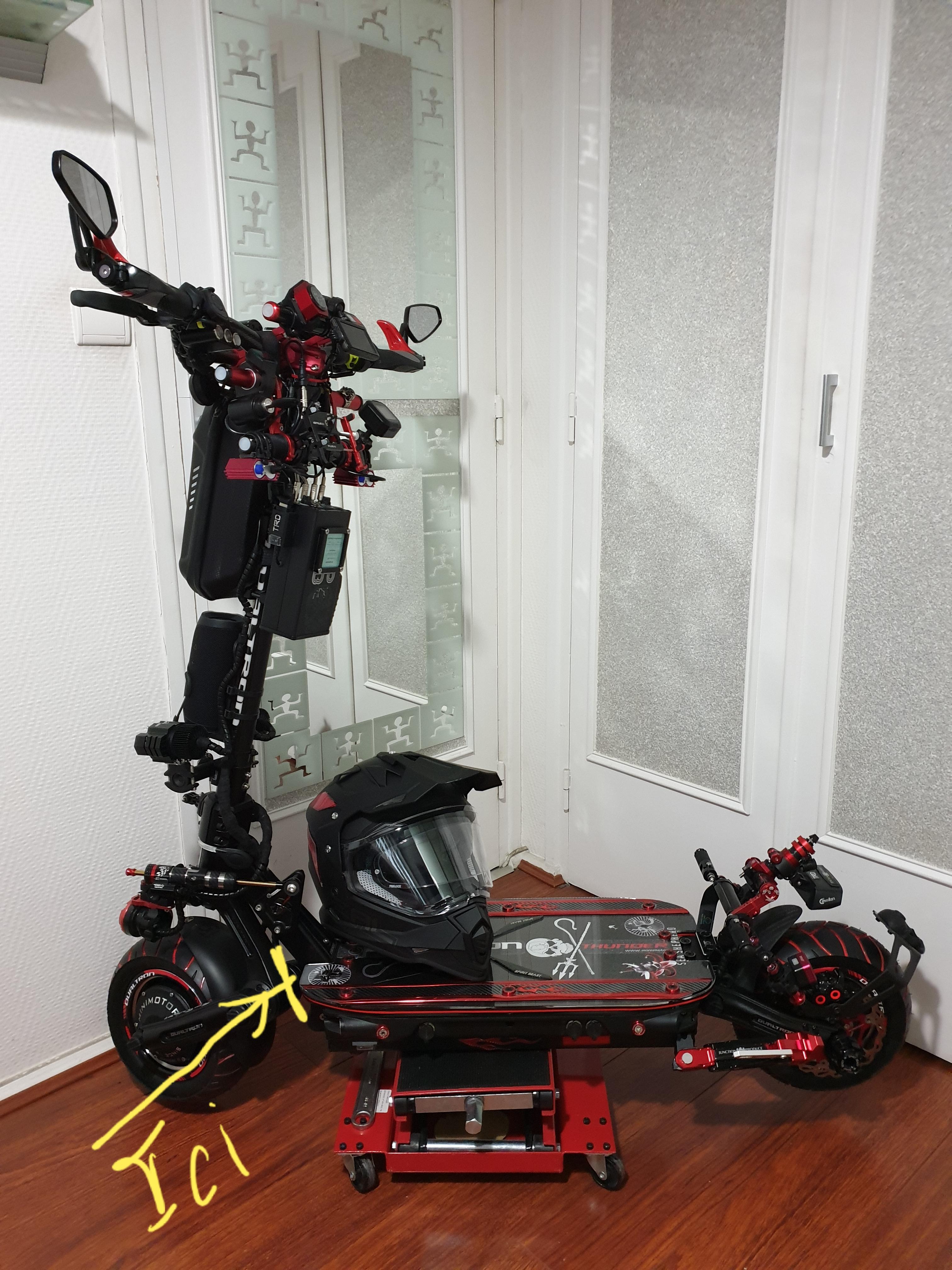

Cece2009 Posté(e) le 27 février 2020 Partager Posté(e) le 27 février 2020 Salut a vous j'avais une question je viens de recevoir une dualtron thunder impossible de trouver le numéro de série savez vous ou il ce trouve? Citer Lien vers le commentaire Partager sur d’autres sites More sharing options...

Exo Posté(e) le 27 février 2020 Partager Posté(e) le 27 février 2020 (modifié) Le 27/02/2020 à 12:31, Cece2009 a dit : Salut a vous j'avais une question je viens de recevoir une dualtron thunder impossible de trouver le numéro de série savez vous ou il ce trouve? Hello , pour ma part il est inscrit à l'avant de la banane donc derrière le swing arm - (partie pivotante de la direction derrière la partie garde boue avant ) Modifié le 28 février 2020 par Exo 2 Citer Lien vers le commentaire Partager sur d’autres sites More sharing options...

Pokerchow Posté(e) le 28 février 2020 Partager Posté(e) le 28 février 2020 Il y a 18 heures, Exo a dit : Hello , pour ma part il est inscrit à l'avant de la banane donc derrière le swing arm - (partie pivotante de la direction derrière la partie garde boue avant ) Slt ta thunder m'inpressionnera tjrs ? j'ai commencé à tuner la mienne mais rien à voir je cherche encore un phare pr être plus en sécurité de nuit mm si ça m'arrive quasi jamais.. 1 Citer Lien vers le commentaire Partager sur d’autres sites More sharing options...
