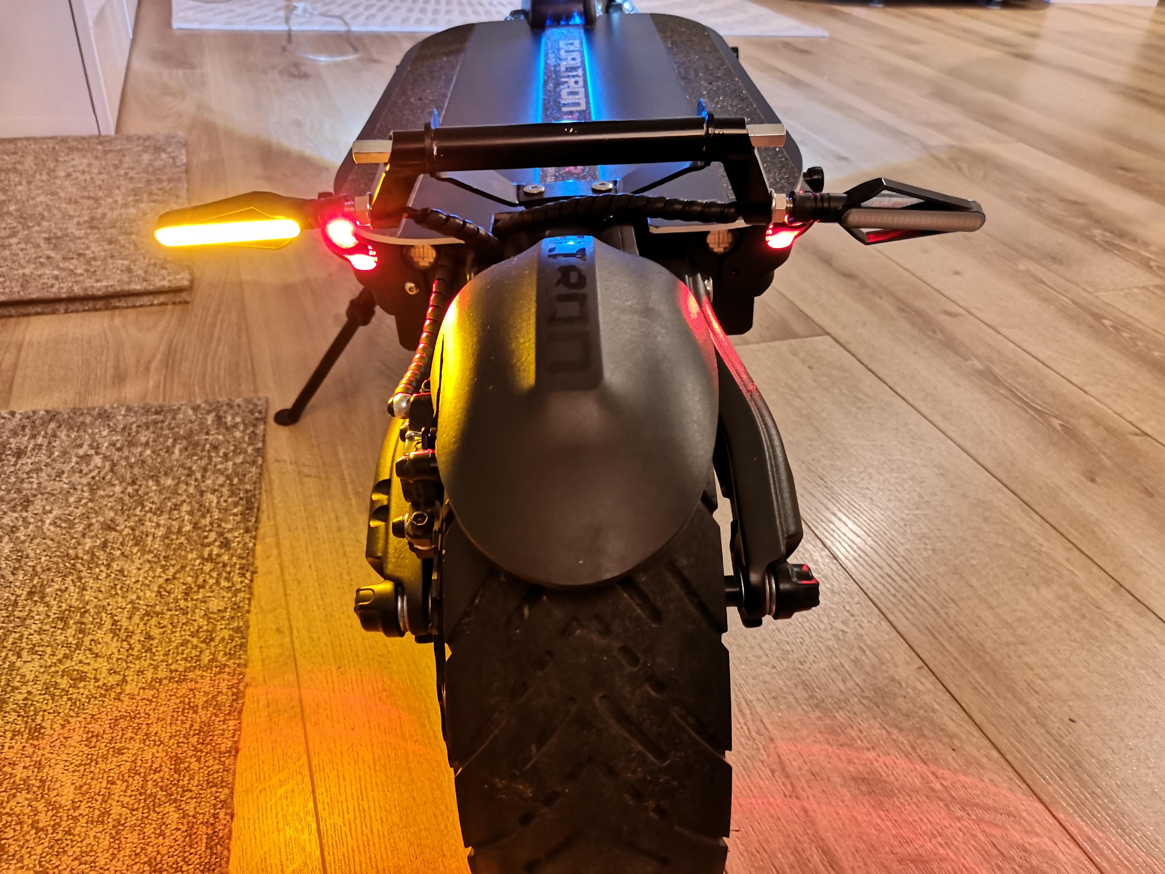

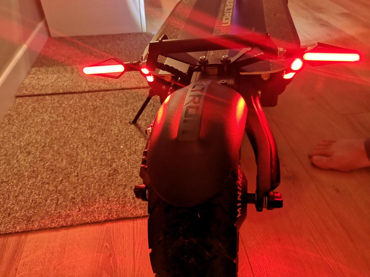

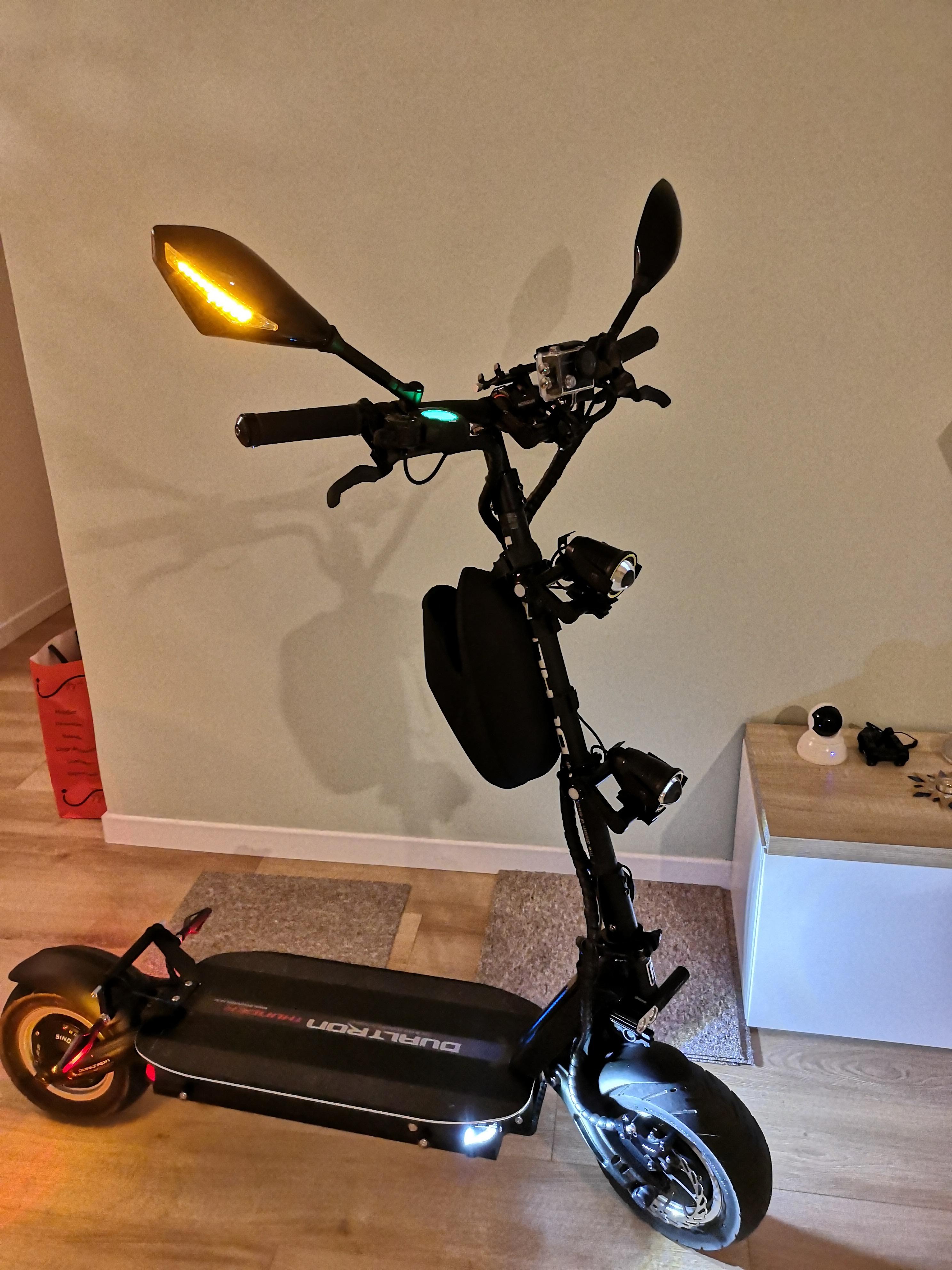

Norbi Posté(e) le 21 septembre 2020 Partager Posté(e) le 21 septembre 2020 Le 01/02/2019 à 18:40, Vinh-thuy a dit : Pour info j'ai posé ces clignotants arrières et mis un tuto depuis quelques temps (liens AliExpress pour toutes les pièces a prendre). Urban360 n'ont pas repris ou compris la fonction feux de stop d'ailleurs ? Sinon pour les clignotants avant j'ai fais mieux depuis de mon point de vu. J'avais fais des vidéos a l'époque Je peux partager si vous voulez ces custom Bonsoir, Tres belle installation. Je ne trouve pas le lien pour les clignotants et rétroviseurs ? Merci. 1 Citer Lien vers le commentaire Partager sur d’autres sites More sharing options...
