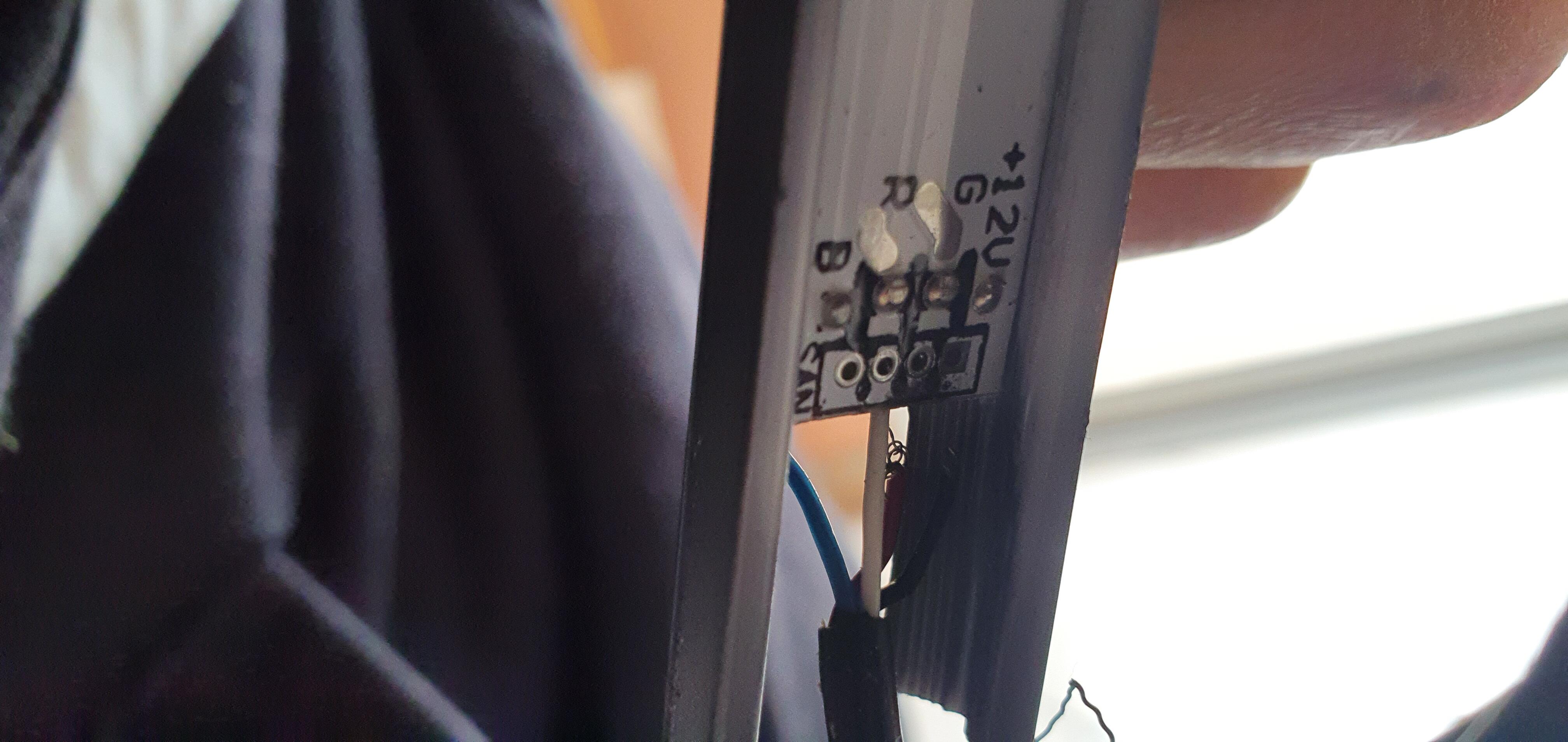

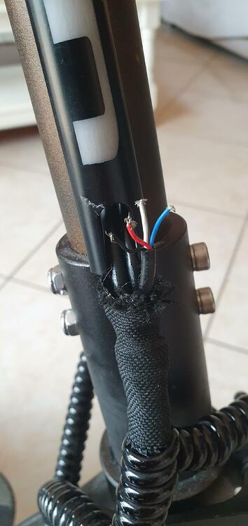

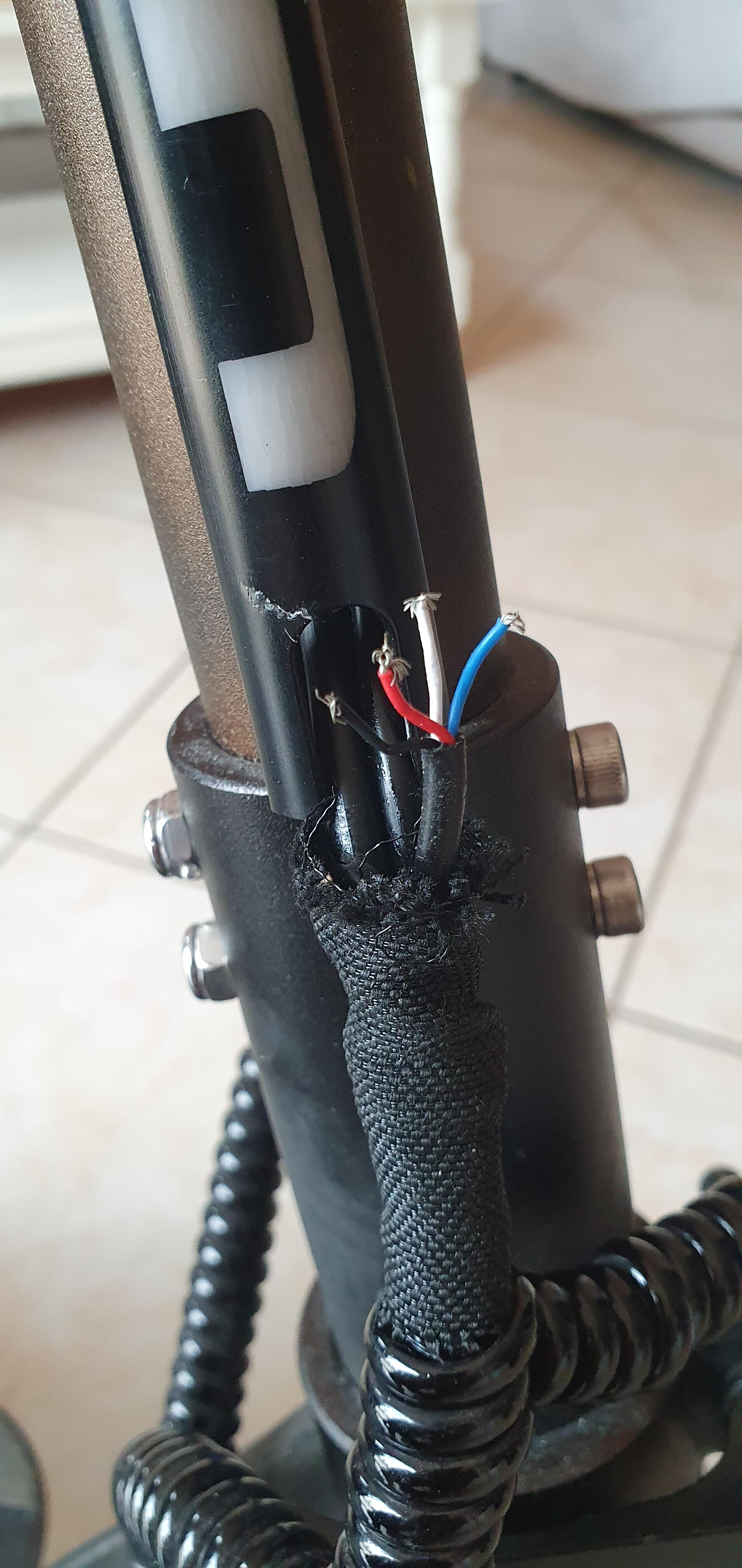

HTR Posté(e) le 15 juillet 2021 Partager Posté(e) le 15 juillet 2021 On 10/25/2020 at 2:54 PM, Melo said: Bonjour voici le probleme eclairage colonne ,ou vont les fil ? Noir, Blanc, rouge, Bleu. Avec le noir qui est sur le port avec la marque "G" pour "Ground" . Citer Lien vers le commentaire https://www.espritroue.fr/topic/4849-dualtron-thunder/page/218/#findComment-305903 Partager sur d’autres sites More sharing options...
Phillip Turner Posté(e) le 17 juillet 2021 Partager Posté(e) le 17 juillet 2021 I would guess b=blue r=red white is 12v if black is ground. Is the other side broken also if not it should be the same. Citer Lien vers le commentaire https://www.espritroue.fr/topic/4849-dualtron-thunder/page/218/#findComment-306098 Partager sur d’autres sites More sharing options...

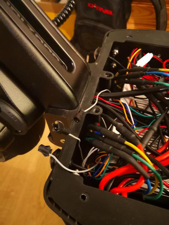

Ilan Posté(e) le 27 novembre 2021 Partager Posté(e) le 27 novembre 2021 Le 03/11/2018 à 22:03, MT Ban a dit : Salut les gars 2 semaines maintenant que j'ai la DTT et la première fois que je démonte la deck et surprise je trouve 3 fils non branchés; est-ce normal ? Les 2 d'en bas ne sont pas fait pour la débrider ? Du moins c'est ce que j'ai vu sur des vidéos Merci de votre retour Salut ! j’ai vu qu’il y avais 3 fils de bridage sur ta photo , j’ai bien trouvé 2 fils sur le contrôleur droit mais impossible d’en trouver sur le gauche , pourrais tu m’aider ? 🙂 Citer Lien vers le commentaire https://www.espritroue.fr/topic/4849-dualtron-thunder/page/218/#findComment-317732 Partager sur d’autres sites More sharing options...
