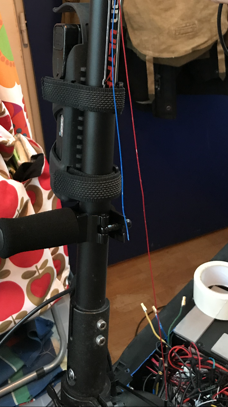

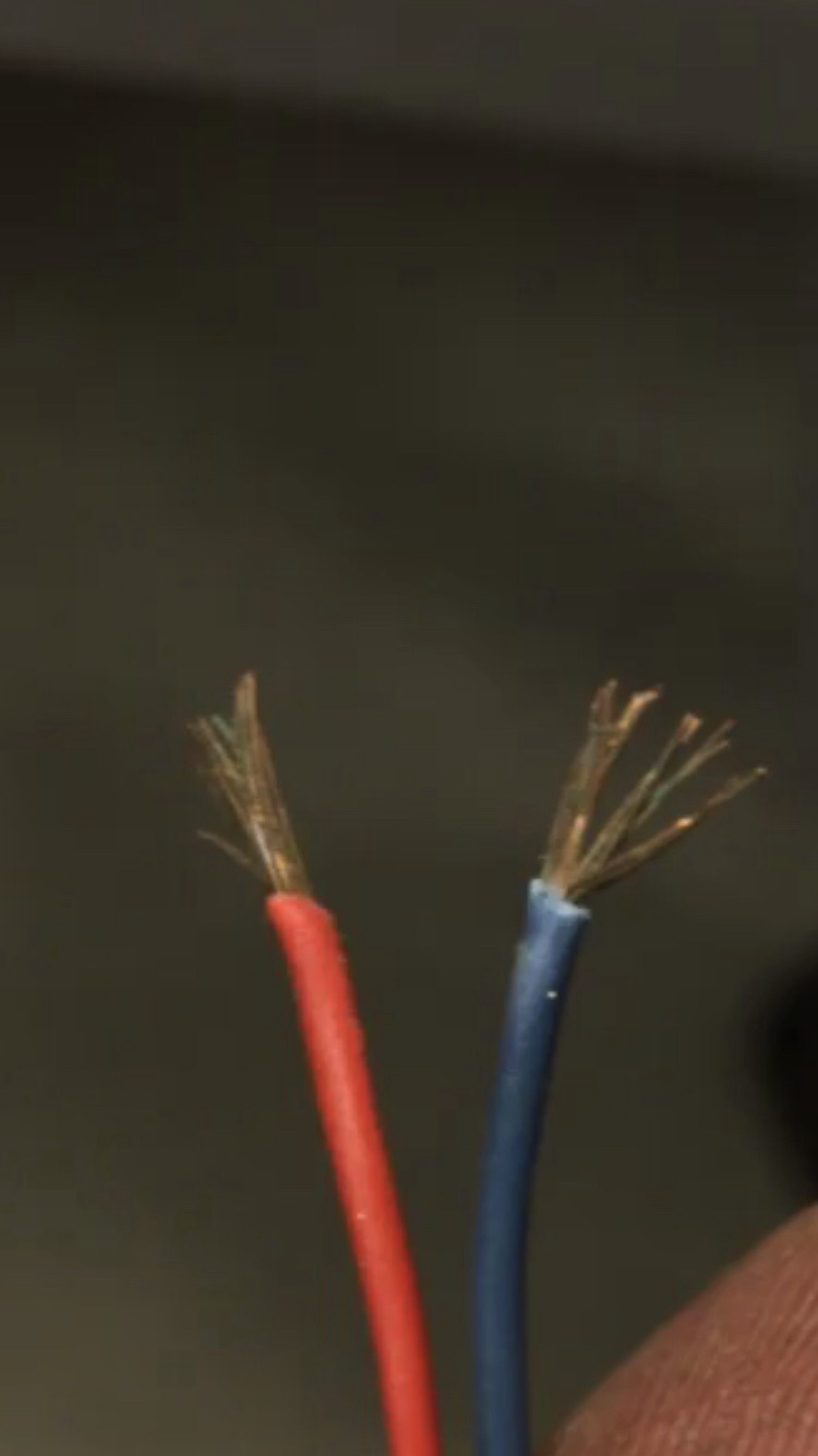

0rsa Posté(e) le 8 septembre 2018 Partager Posté(e) le 8 septembre 2018 Sur le forum russe au sujet de ce problème : Citation J'ai réussi à réparer mon scooter. Comme je le pensais, l’un des fils à l’intérieur de la tresse s’est rompu pour une raison quelconque. Je crois que les Chinois l’ont déjà ramené à la déchirure. Il a fallu un fer à souder et un peu de nouveau fil. Il a fallu environ deux heures. Le test a été un succès, donc le problème, je pense, peut être considéré comme résolu. L’important est que la tresse elle-même n’ait pas été endommagée, c’est-à-dire qu’un fil rouge a été déchiré à l’intérieur. Au toucher et par la méthode du tyke (y compris un scooter), il était possible de trouver le fil nécessaire, puis d'effectuer des réparations. Contrôlez bien vos câbles / gaines régulièrement, même si pour ce coup-ci, ça semblait difficilement décelable avant l'apparition du problème. 3 Citer Lien vers le commentaire Partager sur d’autres sites More sharing options...
Zoltun Posté(e) le 8 septembre 2018 Partager Posté(e) le 8 septembre 2018 RAS sur la mienne mais la réflexion que je me fais depuis que j’ai reçu la premiere trott, c’est que tous ces câbles de manière générale sont hyper tendus/sérrés... pas très étonnant qu’avec le temps, l’usure finisse par en abîmer certain... A surveiller donc comme le dit @0rsa 1 Citer Lien vers le commentaire Partager sur d’autres sites More sharing options...
jejegarcia Posté(e) le 8 septembre 2018 Partager Posté(e) le 8 septembre 2018 De toute façon au prix ou ils vendent ça les fils sont pas de bonne qualité et souvent trop court j'avais eu se soucis avec la toute première dt 2 Citer Lien vers le commentaire Partager sur d’autres sites More sharing options...
shivas Posté(e) le 8 septembre 2018 Partager Posté(e) le 8 septembre 2018 A priori il y a beaucoup de problèmes sur la thunder sur la D.T. III pour l'instant pas de gros problèmes signalés en tout cas en regardant le forum 1 Citer Lien vers le commentaire Partager sur d’autres sites More sharing options...
Funny Posté(e) le 8 septembre 2018 Partager Posté(e) le 8 septembre 2018 Après 300Kms (en 2 semaines) sur la DT3, pas de gros problème mais : 1) Le feu stop du frein avant ne fonctionne plus : j'ai trouvé l'origine, un cable électrique sectionné à l'intérieur d'une gaine : je suis en train de réparer. Et je confirme que les cables sont de mauvaises qualités ce qui est un comble au regard du prix de la bestiole. 2) Parfois des saccades après des changements de modes, là j'attends le retour de KWK... Sinon, c'est une bonne machine. Citer Lien vers le commentaire Partager sur d’autres sites More sharing options...
sonkenn Posté(e) le 8 septembre 2018 Partager Posté(e) le 8 septembre 2018 Ce qui est dingue c’est que ce problème n’est pas nouveau... donc pas la peine d’attendre une amélioration sur un « V2 » vu que ça fait des années et bon nombre de modèles que ça dure. Ma S3 de juillet 2016 avait le contrôleur qui écrasait le câble de batterie (et cette dernière qui glissait d’avant en arrière), des fils de cuivre oxydés à l’interieur de la gaine, idem sur la Limited de août 2017 (à la réception hein, pas après des mois d’utilisation!!) et la Ultra « V2 » fil de contacteurs de frein coupé (que le fil de cuivre, pas la gaîne) à l'intérieur de la colonne. Sur cette dernière j’ai changé TOUS les fils qui passent dans la colonne. au boulot les gars! 3 1 Citer Lien vers le commentaire Partager sur d’autres sites More sharing options...
JJK Posté(e) le 8 septembre 2018 Partager Posté(e) le 8 septembre 2018 Il y a 7 heures, jejegarcia a dit : De toute façon au prix ou ils vendent ça les fils sont pas de bonne qualité et souvent trop court j'avais eu se soucis avec la toute première dt j' ai d'ailleurs fini par changer le multipaires de ta DT1 après deux ou trois coupures sur celui-ci ….. je l'ai vite remplacé par un RJ45 car je n'avais pas le temps d'attendre une commande sur le net, et ça fonctionne trés bien avec…. pour dépanner ceux qui seraient éventuellement coincé par une coupure de ce cable…. 1 Citer Lien vers le commentaire Partager sur d’autres sites More sharing options...
