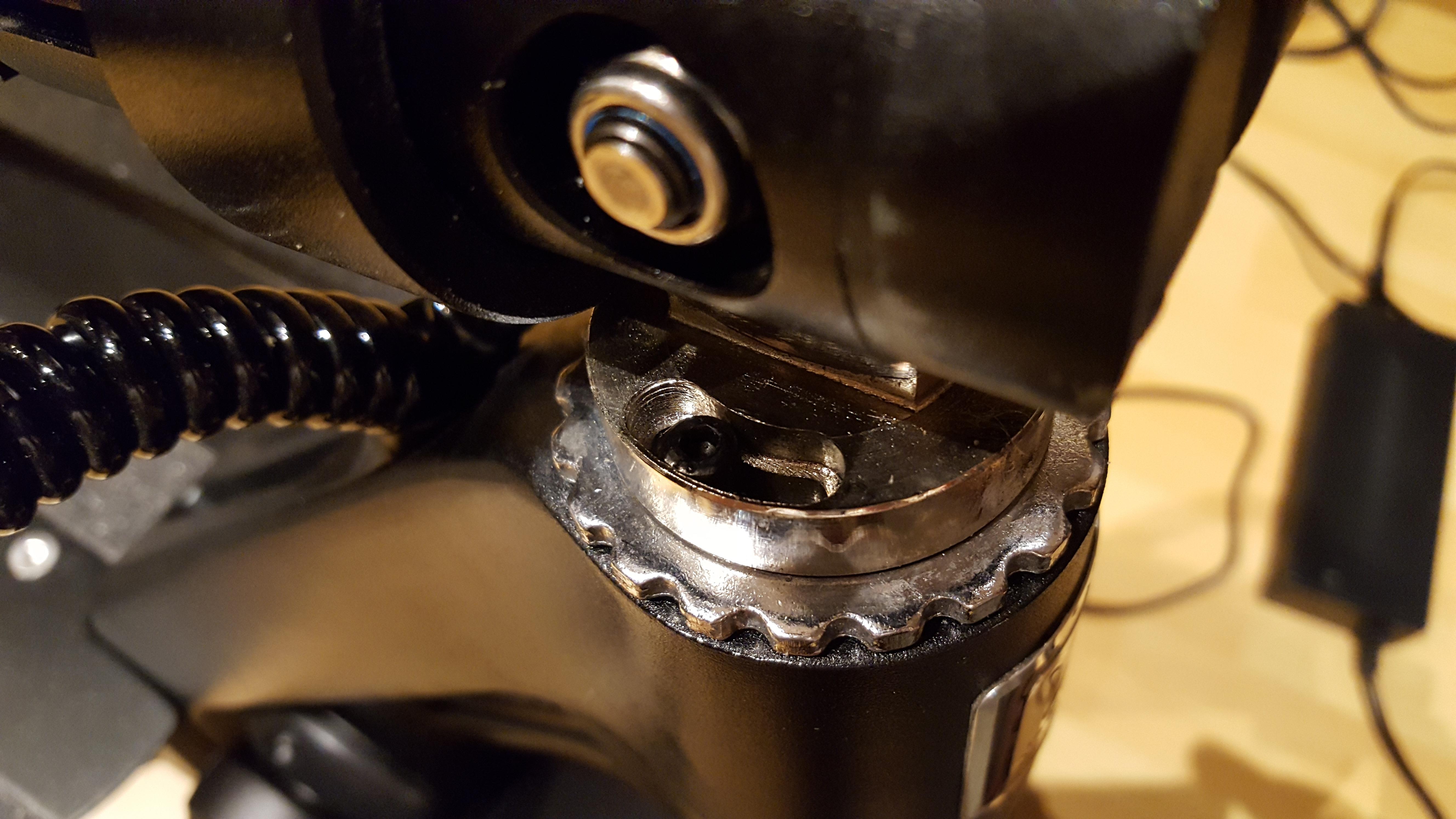

Wapmp Posté(e) le 18 septembre 2018 Partager Posté(e) le 18 septembre 2018 Il y a 7 heures, Didier.94600 a dit : Salut @arretetoncinema Oui c'est pas normal !!! cela vient de la couronne crantée qui n'est pas assez serrer là, il ne doit pas y avoir de jeu a cette endroit ..... ??️??? je me permet de te corrigé didier mais cette couronne ne sert absolument a rien, ce n'est que pour la stabilité du système de pliage, même en serrant fort le jeux ne disparait pas c'est les deux, je sais plus le nom qui sont mal adapté 2MM sur une fente de 5MM des amateurs minimotors et je remarque que c'est toujours pas réglé Citer Lien vers le commentaire Partager sur d’autres sites More sharing options...
sonkenn Posté(e) le 18 septembre 2018 Partager Posté(e) le 18 septembre 2018 il y a 9 minutes, Wapmp a dit : je me permet de te corrigé didier mais cette couronne ne sert absolument a rien, ce n'est que pour la stabilité du système de pliage, même en serrant fort le jeux ne disparait pas c'est les deux, je sais plus le nom qui sont mal adapté 2MM sur une fente de 5MM des amateurs minimotors et je remarque que c'est toujours pas réglé Pas du tout d’accord @Wapmp, il y a effectivement un problème avec les ergots qui sont trop petit, qui entraine un mauvais « centrage » de la direction, « résolu » par l’apparition des vis à l’intérieur du folding, mais ce n’est pas du tout le problème présenté ici (assez grave d’ailleurs!!). @arretetoncinema n’oublie pas de les enlever avant de resserrer, il faut ensuite que la fente tombe en face pour les remettre. Vu l’ampleur du jeu, j’ai bien peur que le filetage du tube ou les roulements ai pris un coup... Possible que la bague crantée ai été vissée de travers à l’usine (cas déjà exposé). Je te conseille de rapidement te rapprocher de ton vendeur. Enfin, une petite présentation avant d’appeler à l’aide aurait été sympa... ? 3 Citer Lien vers le commentaire Partager sur d’autres sites More sharing options...
Didier.94600 Posté(e) le 18 septembre 2018 Partager Posté(e) le 18 septembre 2018 il y a 9 minutes, Wapmp a dit : je me permet de te corrigé didier mais cette couronne ne sert absolument a rien, ce n'est que pour la stabilité du système de pliage, même en serrant fort le jeux ne disparait pas c'est les deux, je sais plus le nom qui sont mal adapté 2MM sur une fente de 5MM des amateurs minimotors et je remarque que c'est toujours pas réglé Bien sûr que si la couronne crantée est indispensable @Wapmp c'est elle qui retient le Swing-Arm en place lors du montage !!!!! ??? Alors pourquoi mettre une tête de fourche sur une moto ??? ça sert a rien non plus et a la première roue arrière ta la fourche qui se barre, ptdr lol ???? L'autre problème vient des goupilles trop petite ce qui provoque le désaxage du guidon et de la roue avant, mdr ???? 1 Citer Lien vers le commentaire Partager sur d’autres sites More sharing options...
Wapmp Posté(e) le 18 septembre 2018 Partager Posté(e) le 18 septembre 2018 (modifié) il y a 25 minutes, Didier.94600 a dit : Bien sûr que si la couronne crantée est indispensable @Wapmp c'est elle qui retient le Swing-Arm en place lors du montage !!!!! ??? Alors pourquoi mettre une tête de fourche sur une moto ??? ça sert a rien non plus et a la première roue arrière ta la fourche qui se barre, ptdr lol ???? L'autre problème vient des goupilles trop petite ce qui provoque le désaxage du guidon et de la roue avant, mdr ???? oui mais le tout est tenue par la grosse visse c'est elle qui tiens le tout solidement, car moi j'ai tout bien serré mais le jeux n'a pas disparue et la je compte mettre de la colle entre les 4 visse pour pas qu'elles bougent, ah oui et s'il te plait tu peux me dire si tes problème de rouille sont régler, si ta retrouvé les même vitesses qu'avant, car la mienne a pris l'eau le moteur arrière a le plus pris, a cause du garde boue Modifié le 18 septembre 2018 par Wapmp Citer Lien vers le commentaire Partager sur d’autres sites More sharing options...
Didier.94600 Posté(e) le 18 septembre 2018 Partager Posté(e) le 18 septembre 2018 (modifié) Le 18/09/2018 à 23:56, sonkenn a dit : Vu l’ampleur du jeu, j’ai bien peur que le filetage du tube ou les roulements ai pris un coup... Possible que la bague crantée ai été vissée de travers à l’usine (cas déjà exposé). Ou alors il manque la cuvette inférieur ou vient se logé le roulement en bas, car j'ai déjà dépanné @yan94 au mois de Juin (changement du folding V1 par le V2 sur sa DT1) Yann avait démonté le swing-arm et j'ai dû le remonter, il y a bien une cuvette en bas et en haut ou les roulements viennent se positionner a l'intérieur et ensuite on monte la couronne crantée pour bloquer/retenir le swing-arm !!!!! ??? Modifié le 24 septembre 2018 par Didier.94600 modification 3 1 Citer Lien vers le commentaire Partager sur d’autres sites More sharing options...
willos Posté(e) le 18 septembre 2018 Partager Posté(e) le 18 septembre 2018 oui la couronne cranter est tres importante,c est elle qui tiens ta fourche principalement ,didier a raison ,il est possible qu ils ai oublier la bague sur la fourche aussi !! 2 Citer Lien vers le commentaire Partager sur d’autres sites More sharing options...
arretetoncinema Posté(e) le 18 septembre 2018 Partager Posté(e) le 18 septembre 2018 D’accord, vous pensez que je devrais faire quoi ? Démonter pour resserrer ou la renvoyer au revendeur ? Citer Lien vers le commentaire Partager sur d’autres sites More sharing options...
Didier.94600 Posté(e) le 18 septembre 2018 Partager Posté(e) le 18 septembre 2018 (modifié) Il y a 3 heures, arretetoncinema a dit : D’accord, vous pensez que je devrais faire quoi ? Démonter pour resserrer ou la renvoyer au revendeur ? Ou l'as tu achetée ta DTT @arretetoncinema fait marcher le SAV !!!!! Modifié le 19 septembre 2018 par Didier.94600 modification Citer Lien vers le commentaire Partager sur d’autres sites More sharing options...
Wapmp Posté(e) le 18 septembre 2018 Partager Posté(e) le 18 septembre 2018 Il y a 1 heure, Wapmp a dit : oui mais le tout est tenue par la grosse visse c'est elle qui tiens le tout solidement, car moi j'ai tout bien serré mais le jeux n'a pas disparue et la je compte mettre de la colle entre les 4 visse pour pas qu'elles bougent, ah oui et s'il te plait tu peux me dire si tes problème de rouille sont régler, si ta retrouvé les même vitesses qu'avant, car la mienne a pris l'eau le moteur arrière a le plus pris, a cause du garde boue Citer Lien vers le commentaire Partager sur d’autres sites More sharing options...
broze Posté(e) le 19 septembre 2018 Partager Posté(e) le 19 septembre 2018 Il y a 16 heures, arretetoncinema a dit : IMG_0257.MOV Bonjour, Je viens vers vous car j'ai un problème de jeu au niveau de la direction sur ma Thunder, je voudrais savoir si c'est normal ou si il y a quelque chose a serrer. Le jeu est vraiment au niveau de la cassette de direction au niveau du logo Dualtron Merci a vous Tu fais comment pour creer ce phénomène ? J'arrive pas à le reproduire sur la mienne donc je pense qu'elle a bien été réglée. 1 Citer Lien vers le commentaire Partager sur d’autres sites More sharing options...

Funny Posté(e) le 19 septembre 2018 Partager Posté(e) le 19 septembre 2018 (modifié) J'ai aussi ce jeu sur la DT3, j'ai resserré toutes les vis visibles possible mais rien n'y fait. Il ne me reste plus qu'a serrer la grosse vis crantée. Modifié le 19 septembre 2018 par Funny 2 Citer Lien vers le commentaire Partager sur d’autres sites More sharing options...
