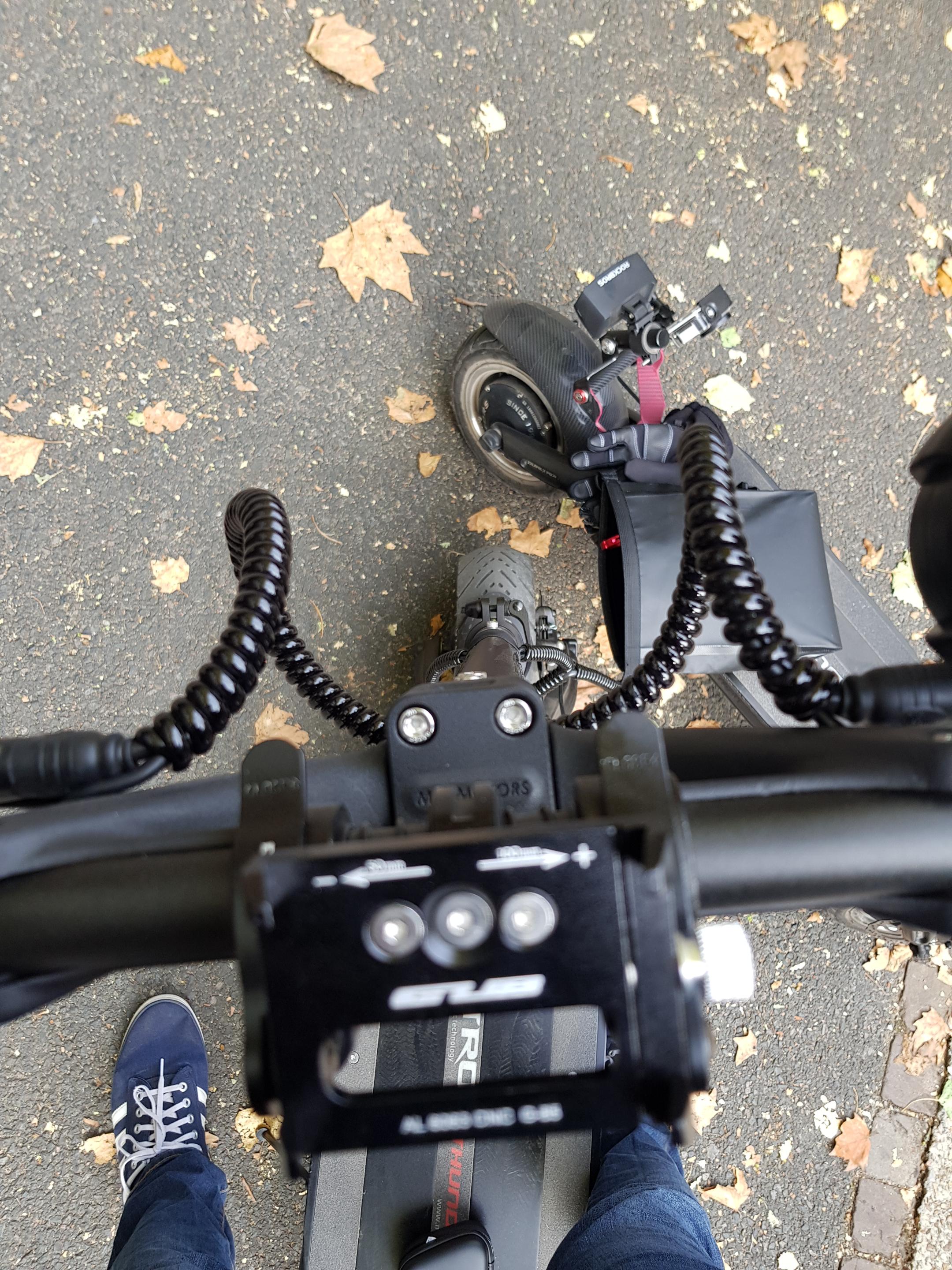

broze Posté(e) le 30 septembre 2018 Partager Posté(e) le 30 septembre 2018 (modifié) Salut les gars ! J ai la direction qui est légèrement decentree sur la gauche :(, quelle vis faut il dévisser pour la recentrer ? Si possible d avoir un coup de main ca serait parfait ! Merci Modifié le 30 septembre 2018 par broze Citer Lien vers le commentaire Partager sur d’autres sites More sharing options...
arretetoncinema Posté(e) le 30 septembre 2018 Partager Posté(e) le 30 septembre 2018 il y a 1 minute, broze a dit : Salut les gars ! J ai la direction qui est légèrement decentree sur la gauche :(, quelle vis faut il dévisser pour la recentrer ? Si possible d avoir un coup de main ca serait parfait ! Merci Salut, tu as juste à desserrer les deux petites vices qui sont sur la couronne crantée après 1 Citer Lien vers le commentaire Partager sur d’autres sites More sharing options...

Didier.94600 Posté(e) le 30 septembre 2018 Partager Posté(e) le 30 septembre 2018 (modifié) il y a 58 minutes, broze a dit : Salut les gars ! J ai la direction qui est légèrement decentree sur la gauche :(, quelle vis faut il dévisser pour la recentrer ? Si possible d avoir un coup de main ca serait parfait ! Merci Salut @broze Pour réaligner ton guidon et ta roue tu coince celle-ci et tu redresses le guidon comme sur un vélo !!! J'ai déjà fait un sujet sur ce problème dans le topic Minimotors il y a plus d'un an les copains ..... Le souci vient toujours des goupilles (3mm) qui nagent dans leurs contreparties (mortaises 5 mm) donc parfois ça ce désaligne si les petites vis de 4 mm sur le Folding ne sont pas bien serrées, et vérifie aussi la vis M10 qui retient le Folding sous la colonne au dessus du garde-boue !!!!! Mais pour vraiment éliminer ce problème il faut changer les goupilles de 3 mm par du 5 mm et refaire l'ajustement du Folding qui rentre dans la potence de direction correctement. Modifié le 30 septembre 2018 par Didier.94600 modification 5 1 Citer Lien vers le commentaire Partager sur d’autres sites More sharing options...
broze Posté(e) le 30 septembre 2018 Partager Posté(e) le 30 septembre 2018 Merci à tous les deux ! @Didier.94600 et @arretetoncinema. 1 Citer Lien vers le commentaire Partager sur d’autres sites More sharing options...
