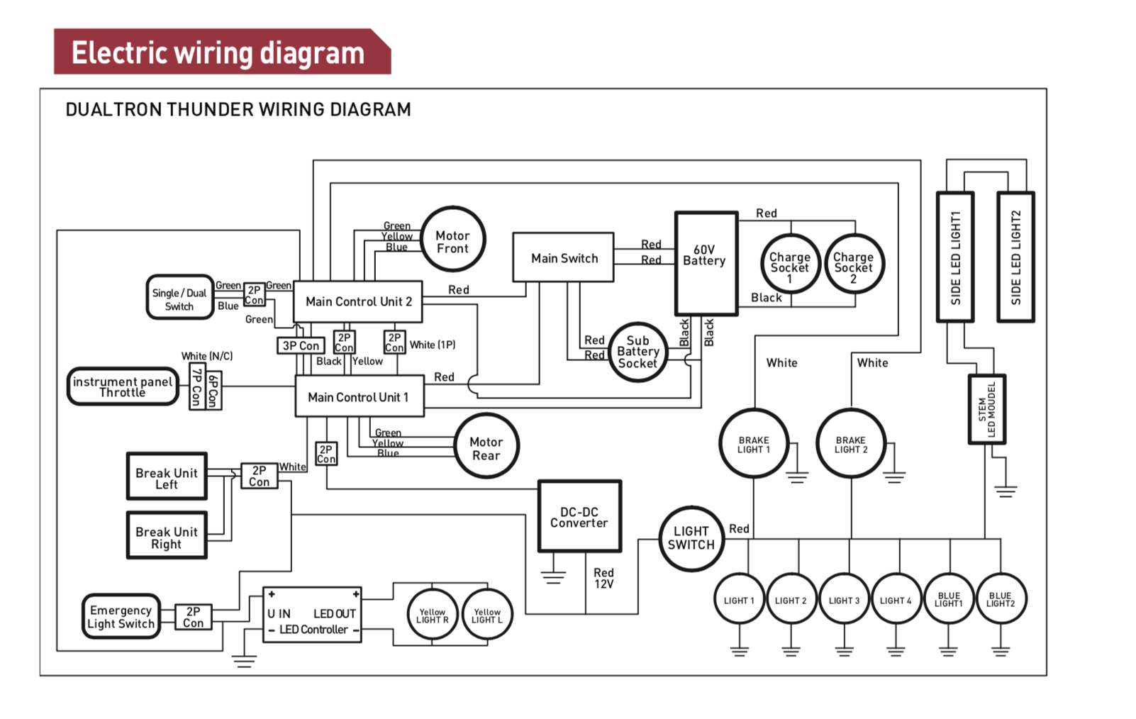

nikoo Posté(e) le 26 octobre 2018 Partager Posté(e) le 26 octobre 2018 (modifié) Salut les Thunderistes, Est ce que l'un d'entre vous aurais quelques photos deck ouvert pour voir les connections des contrôleurs, le top serait un schéma électrique. Sur les Ultra il y avait un schéma par exemple dans la doc de la trott. Au niveau du 12v est ce que c'est comme sur les autres dualtrons ? , il y a un convertisseur de tension 60v => 12v ? Autre question, concernant les moteurs : combien de paires de pôles ont ils ? 16 comme sur les DTU v2 ? Modifié le 26 octobre 2018 par nikoo 1 Citer Lien vers le commentaire Partager sur d’autres sites More sharing options...
HTR Posté(e) le 26 octobre 2018 Partager Posté(e) le 26 octobre 2018 4 hours ago, nikoo said: Salut les Thunderistes, Est ce que l'un d'entre vous aurais quelques photos deck ouvert pour voir les connections des contrôleurs, le top serait un schéma électrique. Sur les Ultra il y avait un schéma par exemple dans la doc de la trott. Au niveau du 12v est ce que c'est comme sur les autres dualtrons ? , il y a un convertisseur de tension 60v => 12v ? Autre question, concernant les moteurs : combien de paires de pôles ont ils ? 16 comme sur les DTU v2 ? Le schema electrique est dispo dans le manual ... une copie ecran de la page ... Sinon tu trouves tous les manuals sous el fil "Notices et Schémas gamme MINIMOTORS" @sonkenn 3 1 Citer Lien vers le commentaire Partager sur d’autres sites More sharing options...
nikoo Posté(e) le 26 octobre 2018 Partager Posté(e) le 26 octobre 2018 (modifié) il y a 18 minutes, HTR a dit : Le schema electrique est dispo dans le manual ... une copie ecran de la page ... Sinon tu trouves tous les manuals sous el fil "Notices et Schémas gamme MINIMOTORS" @sonkenn Merci, c'est vraiment exactement comme sur une DTU. Je posais ces questions car je plus ça va plus je me dis qu'il est possible d'upgrader une DTU v2 vers Thunder à moindre coût ( environ 350€) en changeant uniquement les controlleurs et le lcd. Cependant cette opération ne serait viable que si les moteurs sont compatibles. Le but étant de se débarrasser de ce qui semble est un bug de controlleur qui affecte de nombreuses dtu v2 à savoir la trott qui se mets à hésiter à l'accélération quand on arrive à 78km/h. Pour dépasser cette vitesse il faut d'une manière ou d'une autre réduire l'effort que doit fournir la trott pour passer 80km/h ( se baisser pour réduire la résistance au vent, ou prendre une légère descente par exemple) ensuite comme par magie ça continue d'accélérer jusqu'à 88-90 même sur le plat. Sinon bah on reste bloqué à 78km/h ce qui reste tout à fait acceptable Modifié le 26 octobre 2018 par nikoo 2 Citer Lien vers le commentaire Partager sur d’autres sites More sharing options...
urban007 Posté(e) le 26 octobre 2018 Partager Posté(e) le 26 octobre 2018 Il y a 1 heure, nikoo a dit : Merci, c'est vraiment exactement comme sur une DTU. Je posais ces questions car je plus ça va plus je me dis qu'il est possible d'upgrader une DTU v2 vers Thunder à moindre coût ( environ 350€) en changeant uniquement les controlleurs et le lcd. Cependant cette opération ne serait viable que si les moteurs sont compatibles. Le but étant de se débarrasser de ce qui semble est un bug de controlleur qui affecte de nombreuses dtu v2 à savoir la trott qui se mets à hésiter à l'accélération quand on arrive à 78km/h. Pour dépasser cette vitesse il faut d'une manière ou d'une autre réduire l'effort que doit fournir la trott pour passer 80km/h ( se baisser pour réduire la résistance au vent, ou prendre une légère descente par exemple) ensuite comme par magie ça continue d'accélérer jusqu'à 88-90 même sur le plat. Sinon bah on reste bloqué à 78km/h ce qui reste tout à fait acceptable C'est plus acceptable ! Je pense que tu pourras faire claquer tous les radars de ta commune et envoyer les clichés au ministère des transports !! ? 3 Citer Lien vers le commentaire Partager sur d’autres sites More sharing options...
