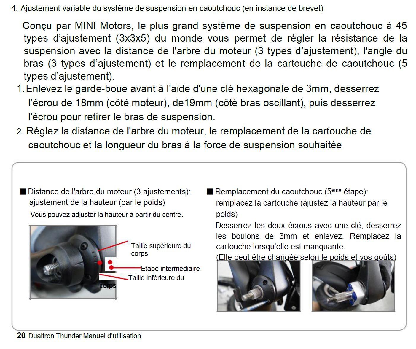

urban007 Posté(e) le 28 octobre 2018 Partager Posté(e) le 28 octobre 2018 il y a 2 minutes, guizi a dit : C'est quand meme dingue de vendre une trott en disant: reglable en 45 niveaux jsais pas quoi et faire ca.. Envoyé via Tapatalk Ils auraient mieux fait de prévoir un système comme la Weped !! ? 1 Citer Lien vers le commentaire Partager sur d’autres sites More sharing options...
sonkenn Posté(e) le 30 octobre 2018 Partager Posté(e) le 30 octobre 2018 Le 28/10/2018 à 14:01, JJK a dit : Pour les possesseurs de DT3 / Thunder qui ont des problèmes de guidonage vous avez une solution possible en changeant l'angle d' attaque des bras de suspension .( après avoir verifier le bon serrage du train avant bien entendu....) Cela aura pour effet de modifier l'angle de chasse et de fait, avec un peu de chance, solutionner le problème. (abaissez votre train avant, ne le relevez pas ! ) Sinon une autre alternative est la pause d'un amortisseur de direction type ERXX ou d'un piston hydraulique comme l'a fait Sonkenn .... ? Oui ll faut déjà vérifier si le train avant est bien aligner. Essayer de voir si les 2 bras sont bien parallèles, si le moteur est bien droit dans les bras et au fond des gorges, si le pneu tourne bien rond et est bien monté dans la jante. L’amortisseur de direction c’est le pied, mais il vaut mieux partir sur une bonne base. 2 Citer Lien vers le commentaire Partager sur d’autres sites More sharing options...
Didier.94600 Posté(e) le 30 octobre 2018 Partager Posté(e) le 30 octobre 2018 Le 28/10/2018 à 21:12, guizi a dit : C'est quand meme dingue de vendre une trott en disant : reglable en 45 niveaux jsais pas quoi et faire ca ..... Sisi @guizi Il y'a bien 45 niveaux de réglages sur les suspensions des DT3/T : 3 X 3 = 9 au niveau des bras, plus X 5 au niveau des rods/blocs selon la dureté = 45 niveaux entre les angles/rods/blocs !!!!! 1 Citer Lien vers le commentaire Partager sur d’autres sites More sharing options...
guizi Posté(e) le 30 octobre 2018 Partager Posté(e) le 30 octobre 2018 Sisi [mention=2480]guizi[/mention] Il y'a bien 45 niveaux de réglages sur les suspensions des DT3/T : 3 X 3 = 9 au niveau des bras, plus X 5 au niveau des rods/blocs selon la dureté = 45 niveaux entre les angles/rods/blocs !!!!!Oui Didier, je ne remets pas en cause ca. Mais quand on annonce autant de reglage, on espere que cela ce fait facilement et manuellement sans demonter quoi que ce soit..Envoyé via Tapatalk Citer Lien vers le commentaire Partager sur d’autres sites More sharing options...
HTR Posté(e) le 30 octobre 2018 Partager Posté(e) le 30 octobre 2018 19 minutes ago, guizi said: Oui Didier, je ne remets pas en cause ca. Mais quand on annonce autant de reglage, on espere que cela ce fait facilement et manuellement sans demonter quoi que ce soit.. Envoyé via Tapatalk Et si je comprends bien elle arrive avec un seul rod/block et les replacements, alternatives ne sont pas disponible (rupture de stock ?) pour le moment. Correct ? Citer Lien vers le commentaire Partager sur d’autres sites More sharing options...
urban007 Posté(e) le 30 octobre 2018 Partager Posté(e) le 30 octobre 2018 Il y a 6 heures, Didier.94600 a dit : Sisi @guizi Il y'a bien 45 niveaux de réglages sur les suspensions des DT3/T : 3 X 3 = 9 au niveau des bras, plus X 5 au niveau des rods/blocs selon la dureté = 45 niveaux entre les angles/rods/blocs !!!!! A mon avis, si ça guidonne, il faut mettre les bras au plus bas pour modifier l'angle. Chose que l'on ne pouvait pas faire sur l'Ultra. Ce serait il rendu compte de quelque chose ? ? Citer Lien vers le commentaire Partager sur d’autres sites More sharing options...
sonkenn Posté(e) le 30 octobre 2018 Partager Posté(e) le 30 octobre 2018 Il y a 1 heure, urban007 a dit : A mon avis, si ça guidonne, il faut mettre les bras au plus bas pour modifier l'angle. Chose que l'on ne pouvait pas faire sur l'Ultra. Ce serait il rendu compte de quelque chose ? ? L’idée, comme l’avait relevé @JJK, c’est de placer l’axe de la roue légèrement devant « le prolongement de l’axe de la colonne de direction » pour éliminer le guidonnage. Mais ça c’est à la conception que ça se fait! 1 2 Citer Lien vers le commentaire Partager sur d’autres sites More sharing options...
Didier.94600 Posté(e) le 30 octobre 2018 Partager Posté(e) le 30 octobre 2018 Il y a 5 heures, guizi a dit : Oui Didier, je ne remets pas en cause ca. Mais quand on annonce autant de reglage, on espere que cela ce fait facilement et manuellement sans demonter quoi que ce soit ..... Salut @guizi Pour pouvoir faire les ajustements des réglages des suspensions faut obligatoirement passer par la phase démontage ?️??? Citer Lien vers le commentaire Partager sur d’autres sites More sharing options...
JJK Posté(e) le 30 octobre 2018 Partager Posté(e) le 30 octobre 2018 il serait grand temps que les ingés Mimo laissent la place à des gens qui savent faire des parties cycle, je pense aux ingénieurs moto par exemple.? 1 2 Citer Lien vers le commentaire Partager sur d’autres sites More sharing options...
Max77 Posté(e) le 30 octobre 2018 Partager Posté(e) le 30 octobre 2018 Il y a 6 heures, JJK a dit : il serait grand temps que les ingés Mimo laissent la place à des gens qui savent faire des parties cycle, je pense aux ingénieurs moto par exemple.? Bien d’accord avec toi JJK. Surtout que nos trott roulent à 90km/h donc on est quand même pas très loin d’une petite moto (mais avec plus de couple ?) 1 Citer Lien vers le commentaire Partager sur d’autres sites More sharing options...
