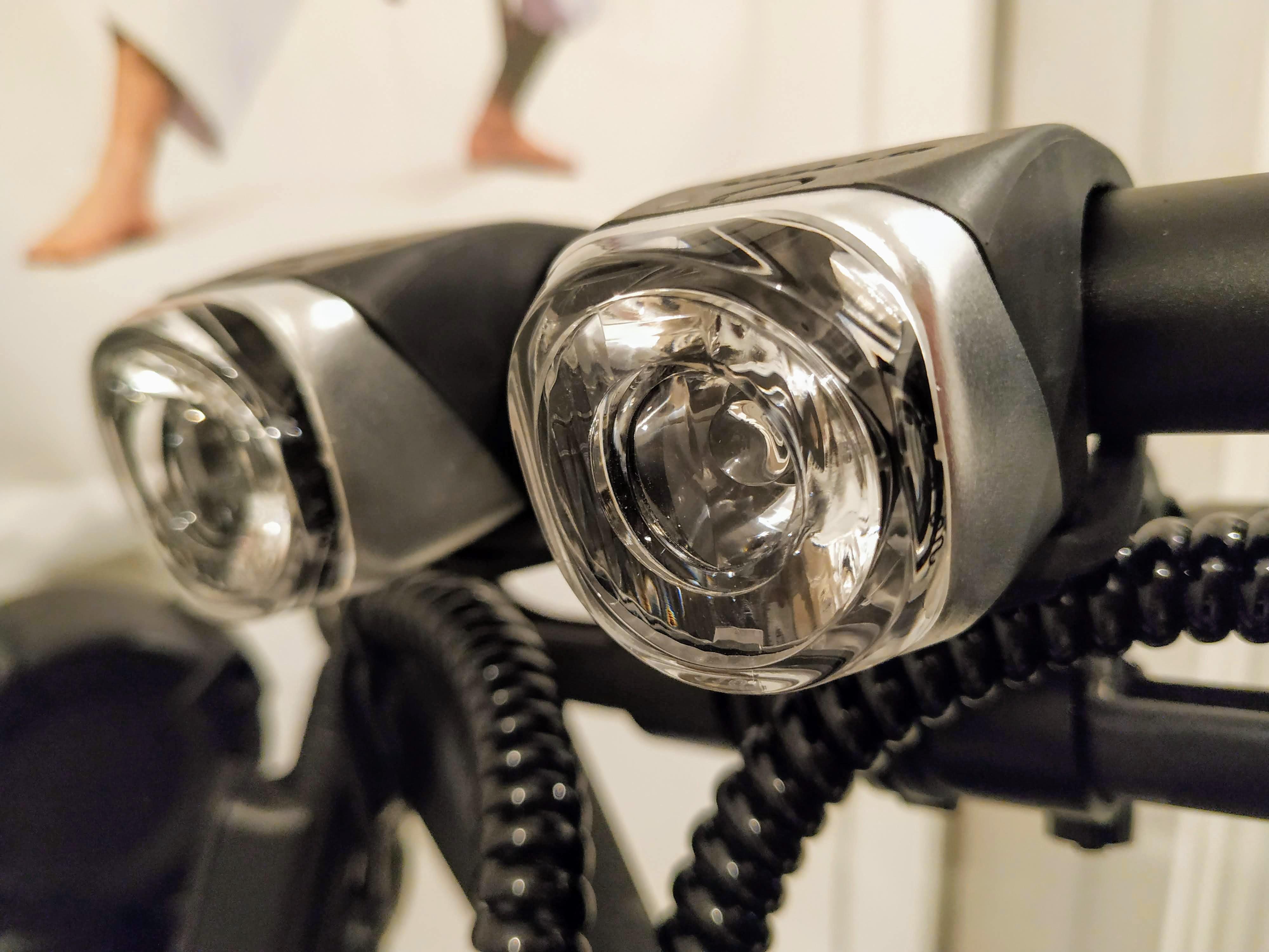

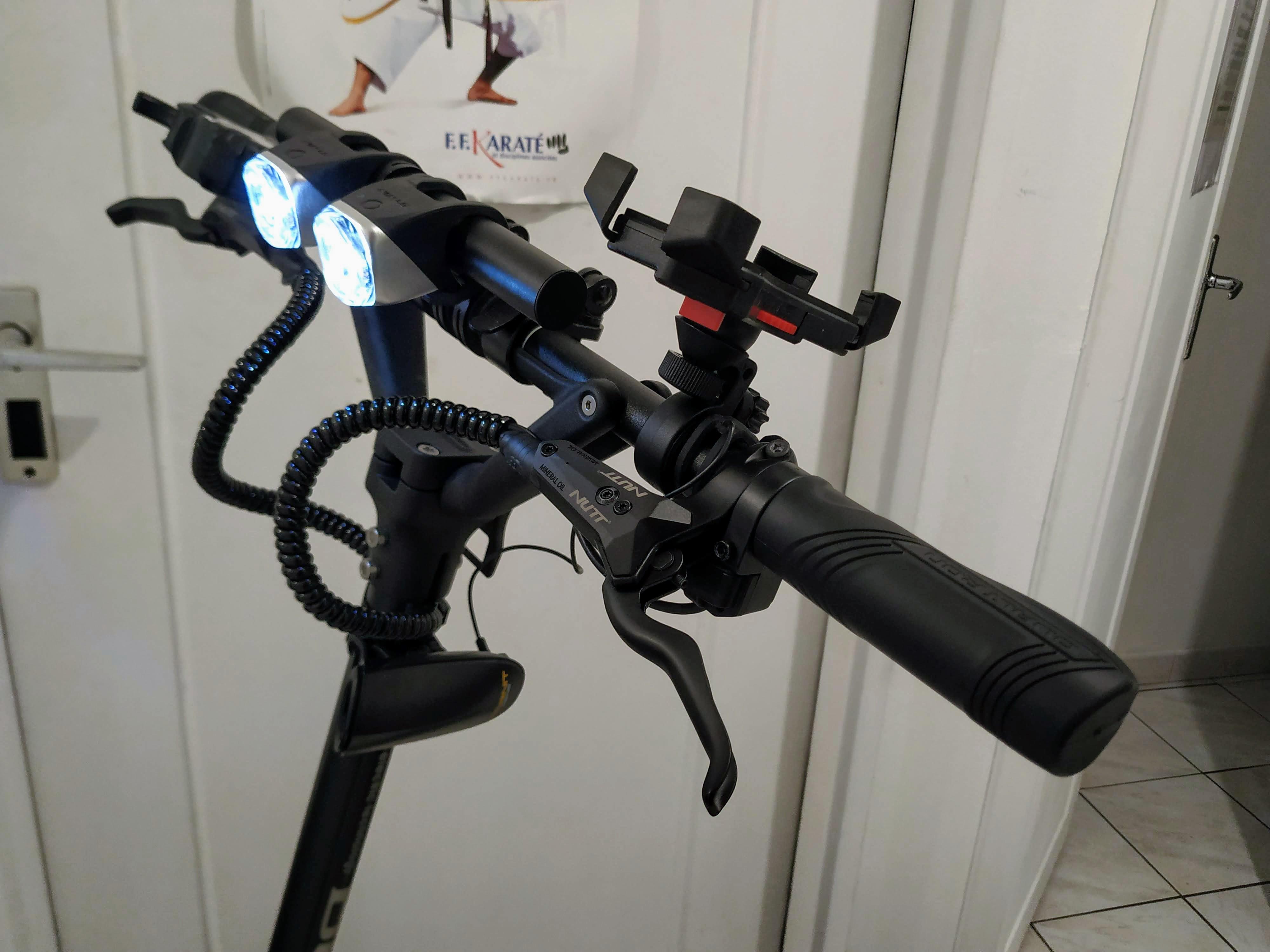

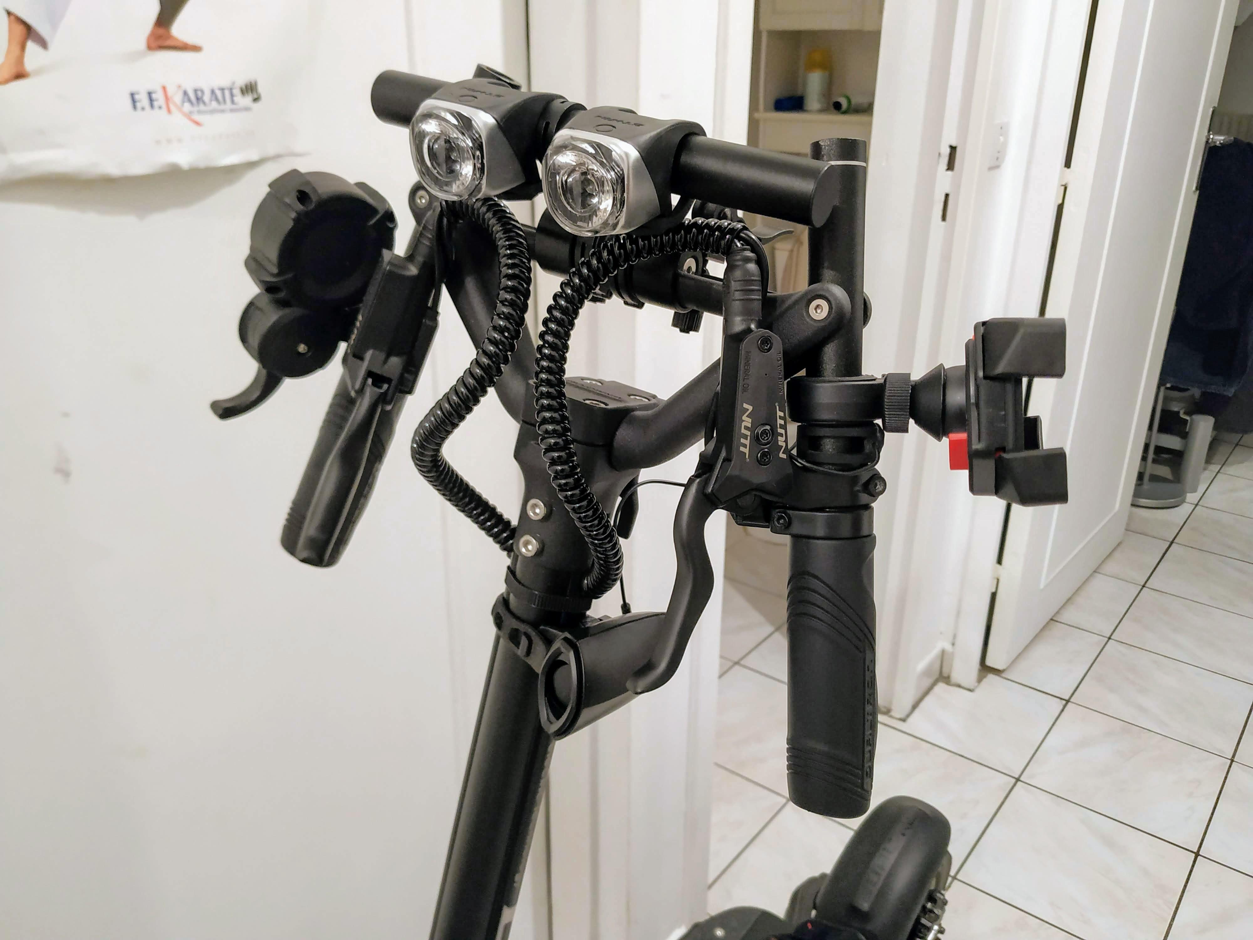

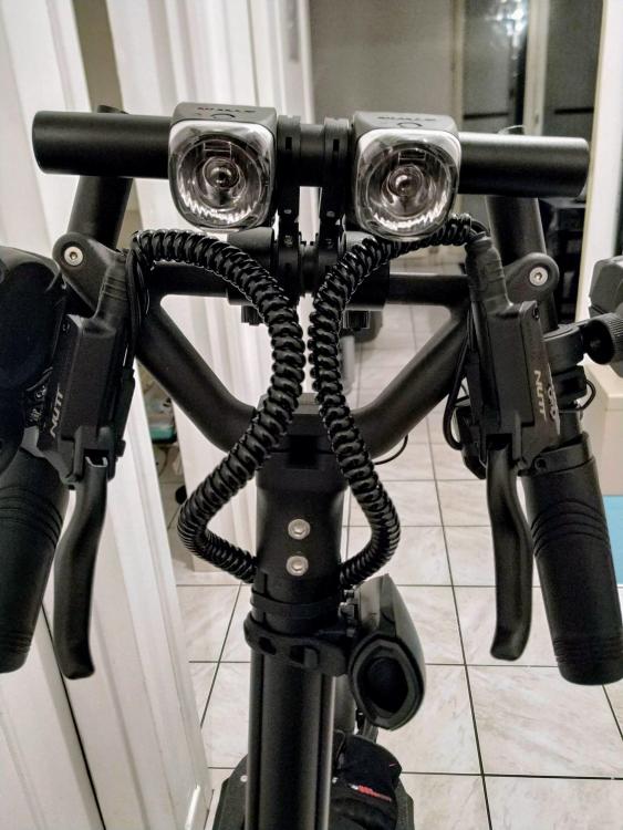

Zatopec Posté(e) le 10 novembre 2018 Partager Posté(e) le 10 novembre 2018 Merci pour toutes ces infos, je les mettrais en application dès le retour du beau temps... Aujourd'hui c'est bricolage sur la sécurité, après une semaine sur la route, j'ai posé un avertisseur sonore, je trouve ça indispensable dans la circulation... Puis un éclairage sur le guidon. Car quand on est derrière une voiture l'éclairage du deck est bas et non visible... Il m'a fallu pas mal de bricole pour pouvoir garder le pliage du guidon et poser en plus un support de téléphone... Le résultat est plutôt sympa et sécuritaire je trouve. Si vous voulez des images je peux en poster. Soyez prudent et bon kiff... Cordialement. Citer Lien vers le commentaire Partager sur d’autres sites More sharing options...
sonkenn Posté(e) le 10 novembre 2018 Partager Posté(e) le 10 novembre 2018 Évidemment tu vas poster des photos dis donc!! J’ai rabaissé mon éclairage qui était au guidon, car il arrivait pile dans les rétros des voitures. Pas très cool. je l’ai mis sur ma poignée basse, à peu près à 50cm du sol. Je peux du coup aussi me permettre de l’allumer plus fort. 1 1 Citer Lien vers le commentaire Partager sur d’autres sites More sharing options...
Zatopec Posté(e) le 10 novembre 2018 Partager Posté(e) le 10 novembre 2018 il y a 1 minute, sonkenn a dit : Évidemment tu vas poster des photos dis donc!! J’ai rabaissé mon éclairage qui était au guidon, car il arrivait pile dans les rétros des voitures. Pas très cool. je l’ai mis sur ma poignée basse, à peu près à 50cm du sol. Je peux du coup aussi me permettre de l’allumer plus fort. Hello, oui je post ça lol... Oui exact il faut le baisser sinon on est dans les rétro... 2 1 Citer Lien vers le commentaire Partager sur d’autres sites More sharing options...
sonkenn Posté(e) le 10 novembre 2018 Partager Posté(e) le 10 novembre 2018 il y a 51 minutes, Zatopec a dit : Merci, par contre vous me faites peur avec vos durites de freins pliées comme ça... ? 2 Citer Lien vers le commentaire Partager sur d’autres sites More sharing options...
Raven450 Posté(e) le 11 novembre 2018 Partager Posté(e) le 11 novembre 2018 J'avoue les durites sont un peu trop pliées mais en même temps pas trop le choix quand tu plies le guidon Citer Lien vers le commentaire Partager sur d’autres sites More sharing options...
Zatopec Posté(e) le 11 novembre 2018 Partager Posté(e) le 11 novembre 2018 il y a 4 minutes, Raven450 a dit : J'avoue les durites sont un peu trop pliées mais en même temps pas trop le choix quand tu plies le guidon Oui d'accord avec vous... Le plus souvent j'évite le pliage sauf quand je n'ai pas le choix... Citer Lien vers le commentaire Partager sur d’autres sites More sharing options...
Raven450 Posté(e) le 11 novembre 2018 Partager Posté(e) le 11 novembre 2018 @Zatopec Du coup tu as du virer le système de ressorts au milieu du guidon pour installer ton support de lumières ? Citer Lien vers le commentaire Partager sur d’autres sites More sharing options...
Zatopec Posté(e) le 11 novembre 2018 Partager Posté(e) le 11 novembre 2018 à l’instant, Raven450 a dit : @Zatopec Du coup tu as du virer le système de ressorts au milieu du guidon pour installer ton support de lumières ? Oui tout à fait, il s'enlève facilement et le système reste fonctionnelle. Je préfère même sans ? 2 Citer Lien vers le commentaire Partager sur d’autres sites More sharing options...
