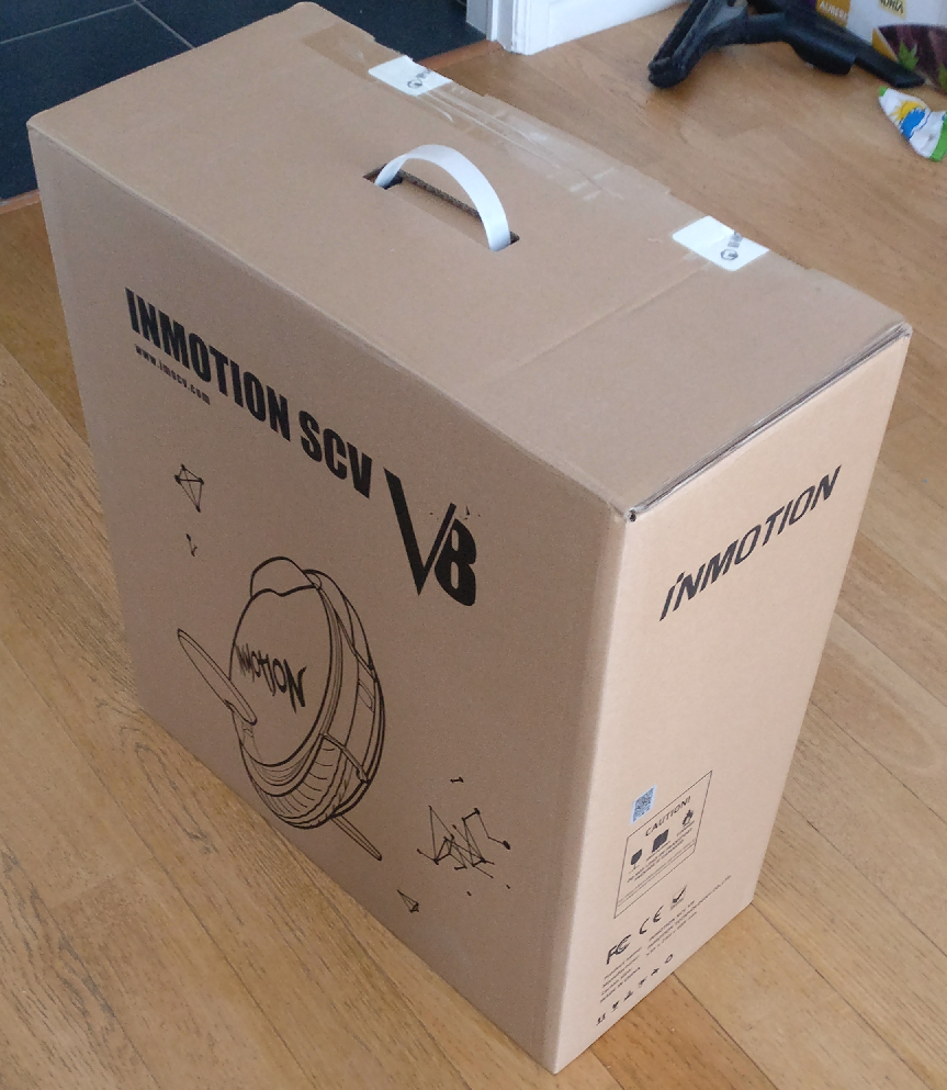

genialmaniac Posté(e) le 10 juillet 2018 Partager Posté(e) le 10 juillet 2018 Je fais parti des chanceux jusqu'à présent, j'entends par là que j'ai une roue achetée en chine (aliexpress), à l'automne 2016 donc en début de commercialisation en gros. Et que je n'ai pas eu de problème de fiabilité rencontré J'entends ici que les roues exportés ce sont pas "CE", or cette norme, c'est comme sur les bagnoles, c'est le constructeur qui fait valider donc les v8 sont TOUTES certifiées. Je vous joint une photo de la boîte - avec son beau logo CE - juste pour info. Si le SAV se sert de ça... bon je ne m'attarde pas sur le sujet, je vois bien que tout le monde pense du bien de Inmotion France en général... Toutes les roues inmotion viennent de Chine, à priori ils ont à un moment donné séparés les numéros de séries de celle dédiées à l'exportation afin de pouvoir brider ces dernières (non activable dans l'application!)... La localisation, ce ne sont pas les premiers à avoir fait ça, je connaissais avec les consoles de jeux Même Nintendo a abandonné Ma roue vient d'avoir 2000km, j'ai essayé un démontage intégral, je n'ai pas pu sortir le moteur, tout à l'air trop grippé, même en forçant ça ne voulait pas se désolidariser. Ou bien tout c'est imbriqué après mes chutes parfois un peu violentes pour la roue. J'ai eu de la chance sur la fiabilité, quand on regarde la carte mère, on voit bien que ce n'est pas super propre (soudure and co.) Il y'avait même des fils coincés dans le bord de la boîte qui protège celle-ci! Il faut quand même se rassurer, selon wikipedia les premiers avions de ligne c'était 1925 et ils n'avaient franchement pas le niveau technologique actuel à cette époque. Pourtant c'était déjà fiable, dans l'ensemble Y'a quand même un avantage pour la voiture, quand elle se coupe toute seule ou qu'un voyant moteur s'allume, et bien on peut faire du roue libre jusqu'au bas-côté la plupart du temps Pour nous c'est le nez sur la chaussée, d'où les protections. Tout ça pour dire: il ne faut pas hésiter à démonter, pour au moins détecter un truc flagrant comme deviné plus haut. En espérant que la situation s'arrange pour vous 1 Citer Lien vers le commentaire https://www.espritroue.fr/topic/4858-coupure-v8-sans-raison/page/5/#findComment-122231 Partager sur d’autres sites More sharing options...

Giccat1 Posté(e) le 10 juillet 2018 Auteur Partager Posté(e) le 10 juillet 2018 Le 10/07/2018 à 11:45, genialmaniac a dit : Je fais parti des chanceux jusqu'à présent, j'entends par là que j'ai une roue achetée en chine (aliexpress), à l'automne 2016 donc en début de commercialisation en gros. Et que je n'ai pas eu de problème de fiabilité rencontré J'entends ici que les roues exportés ce sont pas "CE", or cette norme, c'est comme sur les bagnoles, c'est le constructeur qui fait valider donc les v8 sont TOUTES certifiées. Je vous joint une photo de la boîte - avec son beau logo CE - juste pour info. Si le SAV se sert de ça... bon je ne m'attarde pas sur le sujet, je vois bien que tout le monde pense du bien de Inmotion France en général... Toutes les roues inmotion viennent de Chine, à priori ils ont à un moment donné séparés les numéros de séries de celle dédiées à l'exportation afin de pouvoir brider ces dernières (non activable dans l'application!)... La localisation, ce ne sont pas les premiers à avoir fait ça, je connaissais avec les consoles de jeux Même Nintendo a abandonné Ma roue vient d'avoir 2000km, j'ai essayé un démontage intégral, je n'ai pas pu sortir le moteur, tout à l'air trop grippé, même en forçant ça ne voulait pas se désolidariser. Ou bien tout c'est imbriqué après mes chutes parfois un peu violentes pour la roue. J'ai eu de la chance sur la fiabilité, quand on regarde la carte mère, on voit bien que ce n'est pas super propre (soudure and co.) Il y'avait même des fils coincés dans le bord de la boîte qui protège celle-ci! Il faut quand même se rassurer, selon wikipedia les premiers avions de ligne c'était 1925 et ils n'avaient franchement pas le niveau technologique actuel à cette époque. Pourtant c'était déjà fiable, dans l'ensemble Y'a quand même un avantage pour la voiture, quand elle se coupe toute seule ou qu'un voyant moteur s'allume, et bien on peut faire du roue libre jusqu'au bas-côté la plupart du temps Pour nous c'est le nez sur la chaussée, d'où les protections. Tout ça pour dire: il ne faut pas hésiter à démonter, pour au moins détecter un truc flagrant comme deviné plus haut. En espérant que la situation s'arrange pour vous Développer Effectivement je pense que je vais tenter un démontage pr voir si je vois qqch de suspect... Citer Lien vers le commentaire https://www.espritroue.fr/topic/4858-coupure-v8-sans-raison/page/5/#findComment-122348 Partager sur d’autres sites More sharing options...
